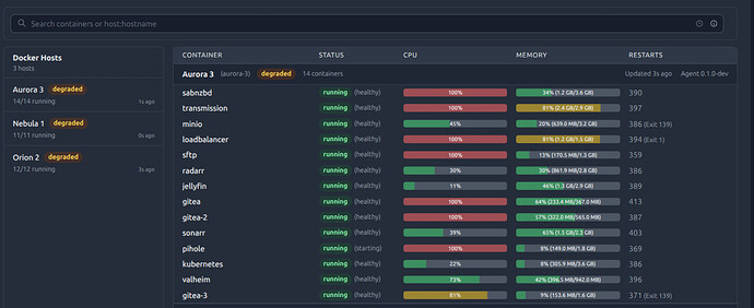

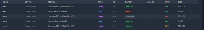

В новой версии появился мониторинг
  • Температуры процессора и дисков
  • SMART дисков
  • Docker

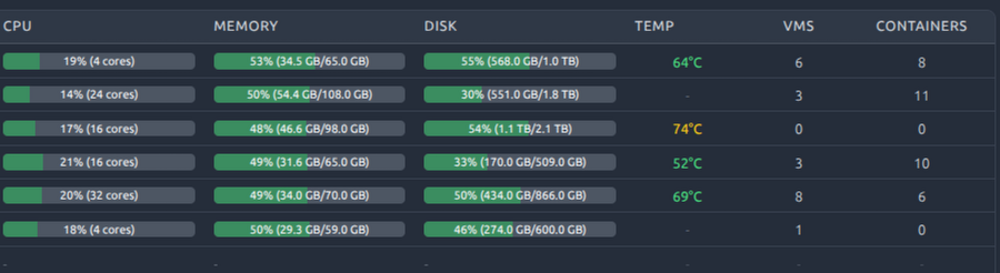

А кто ни будь настроил мониторинг температуры в кластере?
*я привязал в пульс кластер целиком по адресу мастер-ноды. Настроил датчик температуры. Но показывается только на самой мастер-ноде.
Всё, вопрос снят. Сам спросил, сам отвечаю ))
При добавлении хостов в Пульсе появилась функция Агентского снятия данных. При установке предлагается скриптом добавлять хосты. Прошелся таким скриптом по всем нодам кластера. Токен оставил один на все ноды. Теперь температура трекается на каждой ноде.
