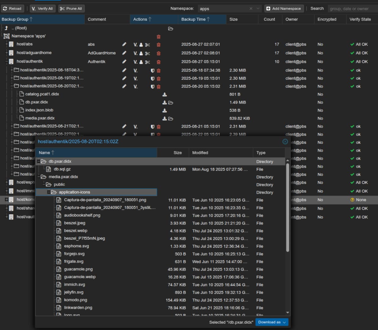

    3.3. proxmox-backup-client в docker-compose с сервисом для бэкапирования файлов на сервер PBS
  4. LXC контейнеры бэкапятся на PBS целиком

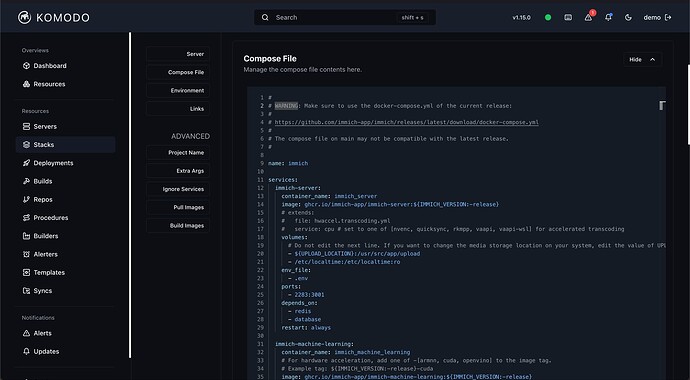

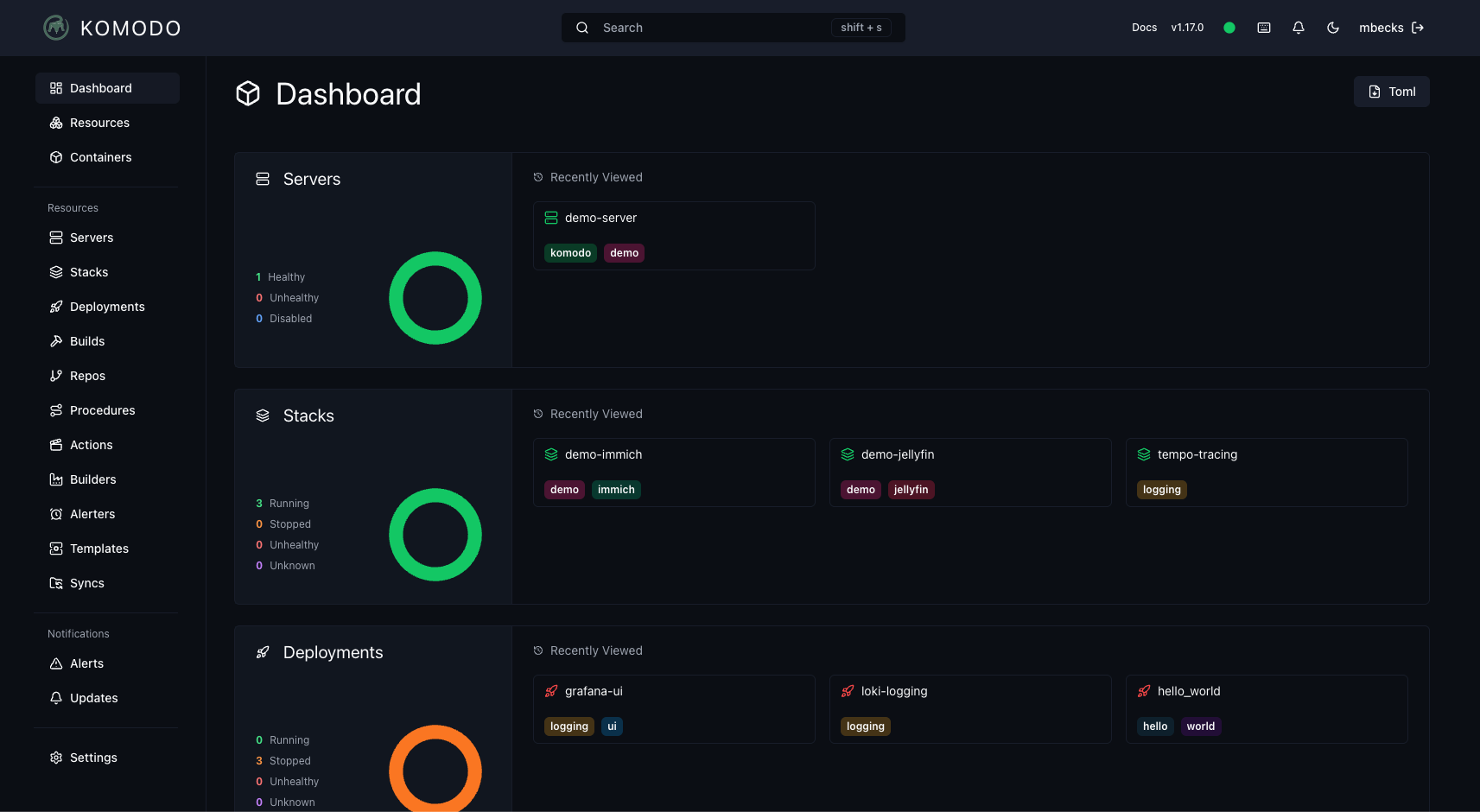

  1. Заходим в komodo
  2. Заходим в стеки
  3. Жмакаем создать новый стек и вводим имя
  4. Выбираем сервер для разворачивания (по-умолчанию это сам komodo, но можно добавить еще)
  5. Выбираем тип UI Defined и заполняем compose файл
  6. Далее жмакаем сохранить, деплой, и ждем успеха

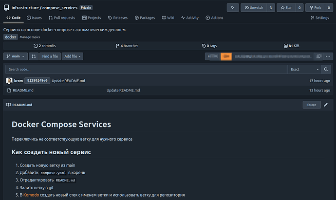

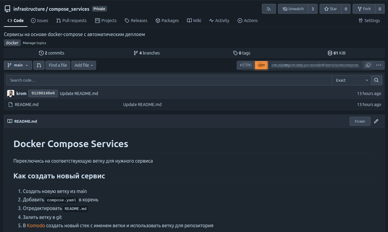

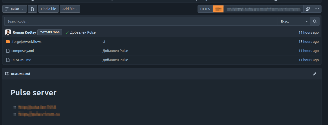

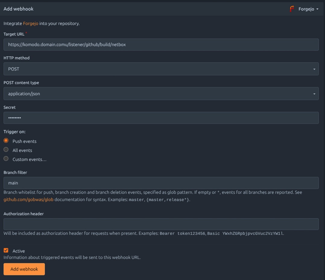

  1. Создаем GIT репозиторий на вашем Git сервере, это может быть github ну или в режиме самохостинга я остановился на Forgejo
  2. Создаем ветку с названием сервиса, например pulse и добавляем туда README и compose.yaml
    Причем, важно, чтобы был именно compose.yaml

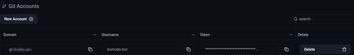

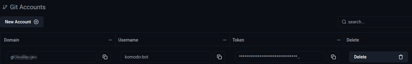

  3. Создаем пользователя в GIT и добавляем креды в Komodo, ну понятно, это чтобы он мог скачать репу

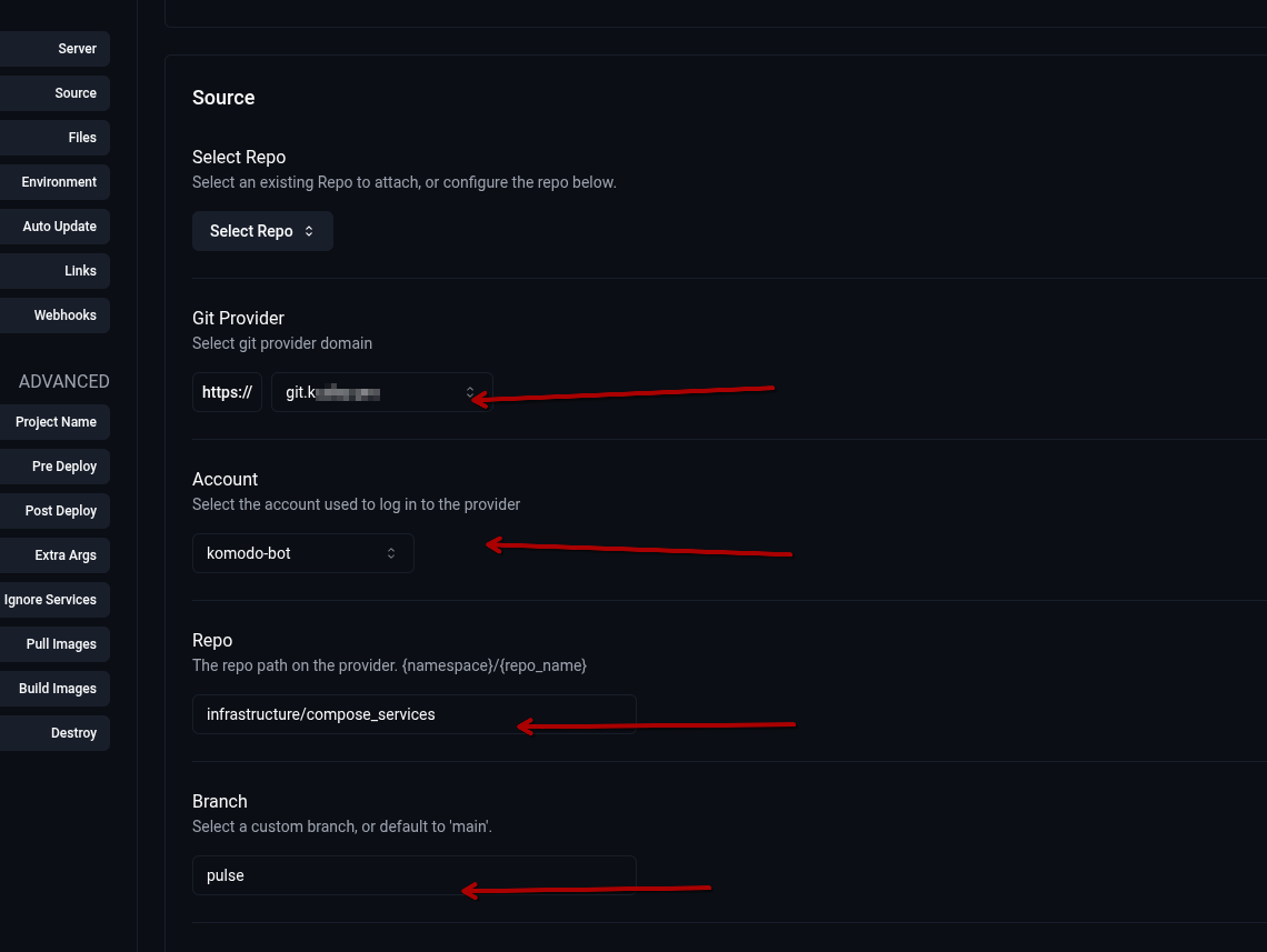

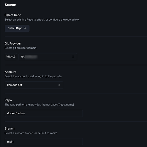

  4. Создаем стек
    Тут надо указать сервер с репой, аккаунт, название репы и ветку
    Поскольку, у нас будет один репозиторий и в нем для каждого сервиса своя ветка, то указываем нужную ветку

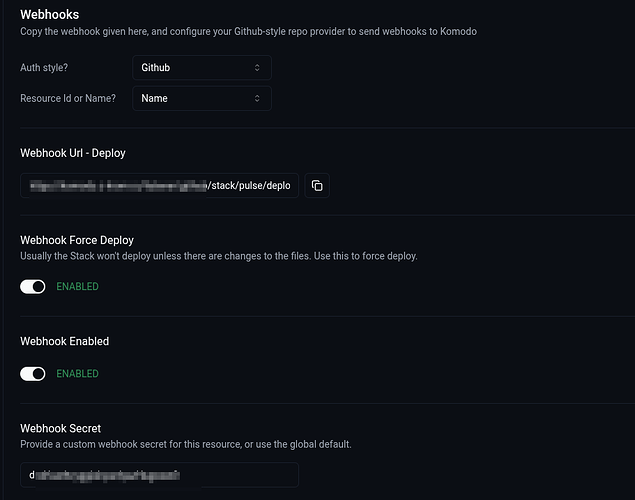

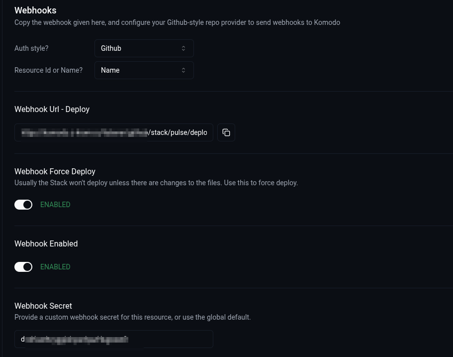

  5. Настраиваем вебхук
    Тут по поводу Force deploy я пока не уверен

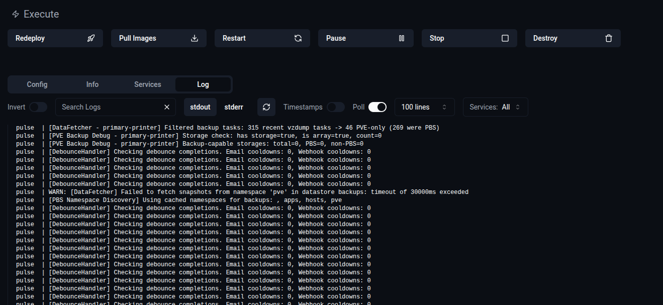

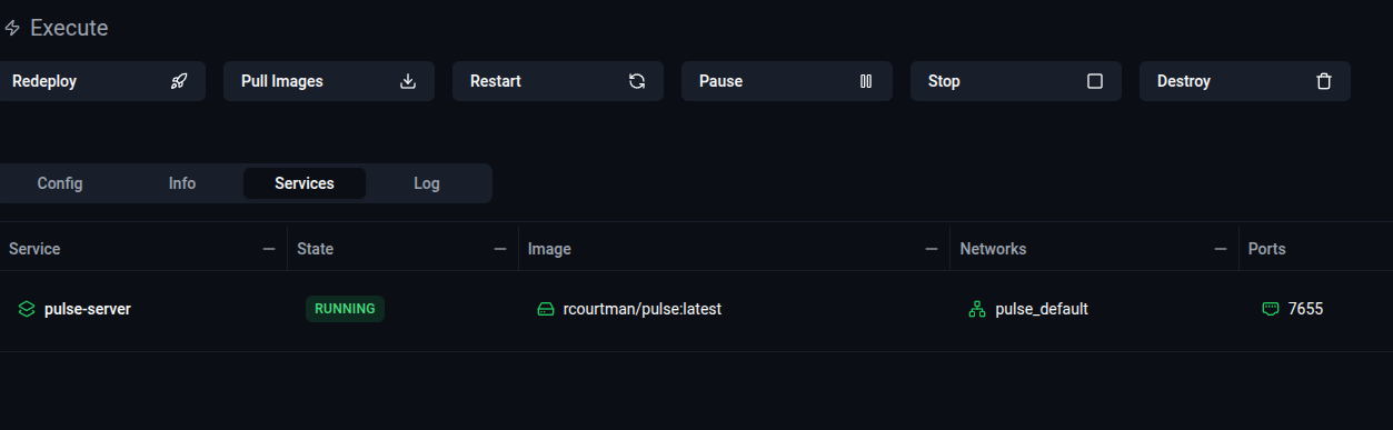

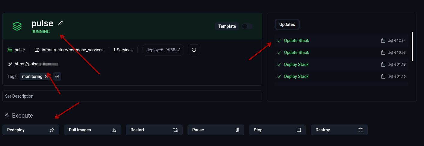

  6. Нажимаем Save а потом Deploy

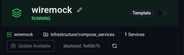

    Видим, что у нас сервис задеплоился, мы сюда ее добавили ссылку

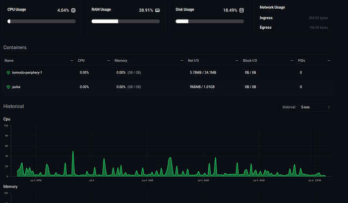

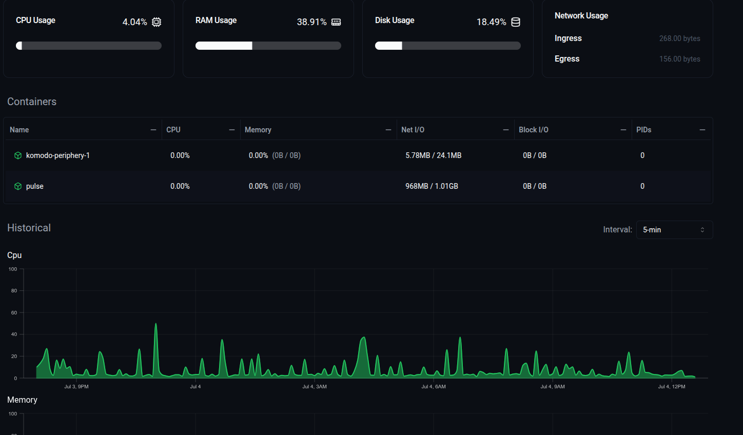

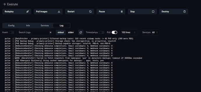

  7. Можем посмотреть что там у нас задеплоилось

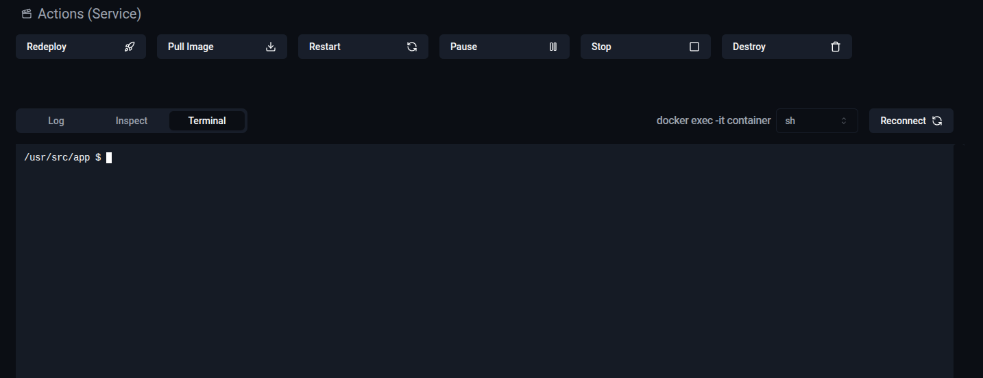

    И даже провалиться в консоль контейнера
    А еще для сервера посмотреть системные ресурсы

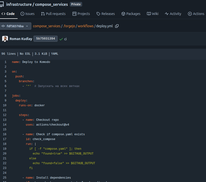

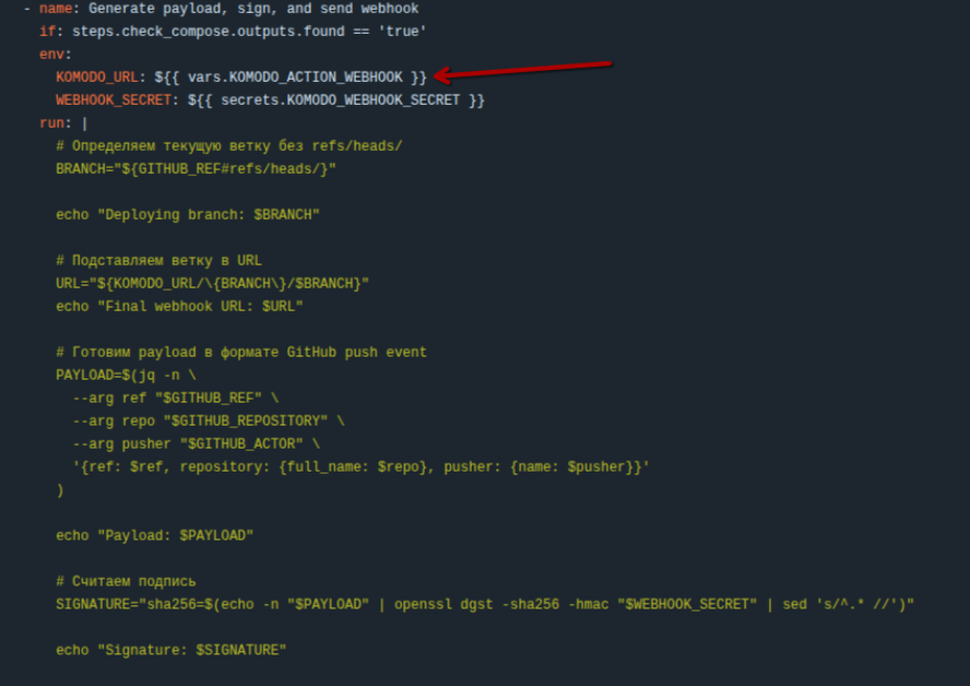

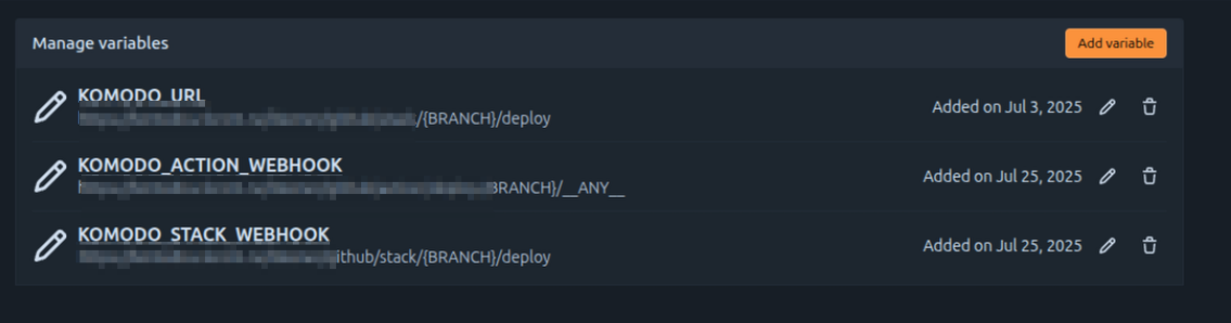

  8. Идем в GIT и добавляем CI/CD с тригером деплоя сервиса
У меня ChatGPT вот такой скрипт написал
# Определяем текущую ветку без refs/heads/
        BRANCH="${GITHUB_REF#refs/heads/}"
        echo "Deploying branch: $BRANCH"
        # Подставляем ветку в URL
        URL="${KOMODO_URL/\{BRANCH\}/$BRANCH}"
        echo "Final webhook URL: $URL"
        # Готовим payload в формате GitHub push event
        PAYLOAD=$(jq -n \
          --arg ref "$GITHUB_REF" \
          --arg repo "$GITHUB_REPOSITORY" \
          --arg pusher "$GITHUB_ACTOR" \
          '{ref: $ref, repository: {full_name: $repo}, pusher: {name: $pusher}}'
        echo "Payload: $PAYLOAD"
        # Считаем подпись
        SIGNATURE="sha256=$(echo -n "$PAYLOAD" | openssl dgst -sha256 -hmac "$WEBHOOK_SECRET" | sed 's/^.* //')"
        echo "Signature: $SIGNATURE"
        # Отправляем запрос и сохраняем ответ
        RESPONSE=$(mktemp)
        HTTP_CODE=$(curl -s -w "%{http_code}" -o "$RESPONSE" -X POST "$URL" \
          -H "Content-Type: application/json" \
          -H "X-Hub-Signature-256: $SIGNATURE" \
          -d "$PAYLOAD")
        echo "---- Komodo Response ----"
        cat "$RESPONSE"
        echo "-------------------------"
        if [ "$HTTP_CODE" -lt 200 ] || [ "$HTTP_CODE" -ge 300 ]; then
          echo "❌ Webhook failed with HTTP status $HTTP_CODE"
          exit 1
        fi
        echo "✅ Webhook sent successfully! Status: $HTTP_CODE"
Тут важно учесть, что ветка в гите должна называться аналогично названию стека в komodo т.к. ссылка для webhook генерируется на основе ветки и CD тригеррит именно тот стек, который у нас сейчас обновился

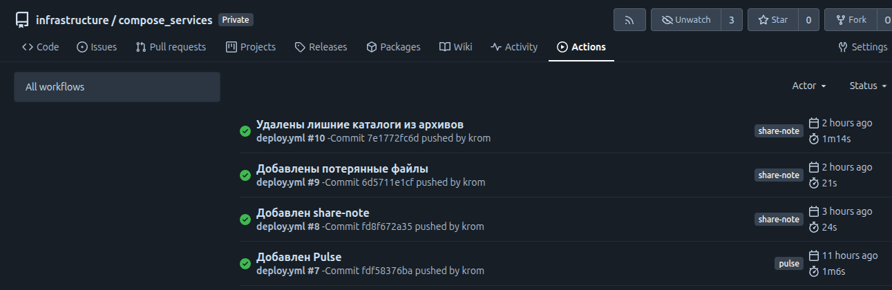

9. Настраиваем секреты и переменны и коммитим код
Видим, что при коммите происходит обновление сервиса, а на 6 шаге видно было, что он деплоился

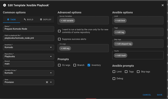

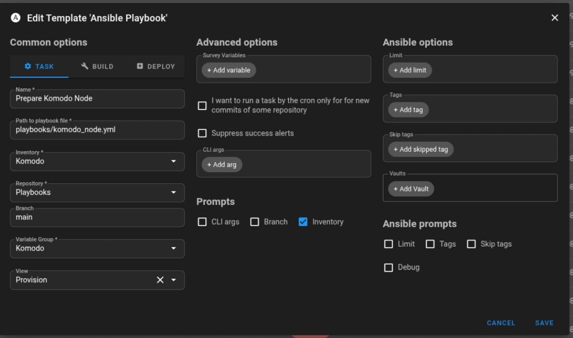

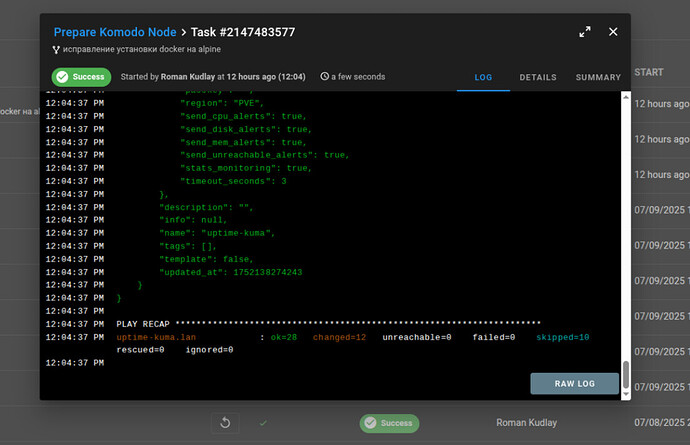

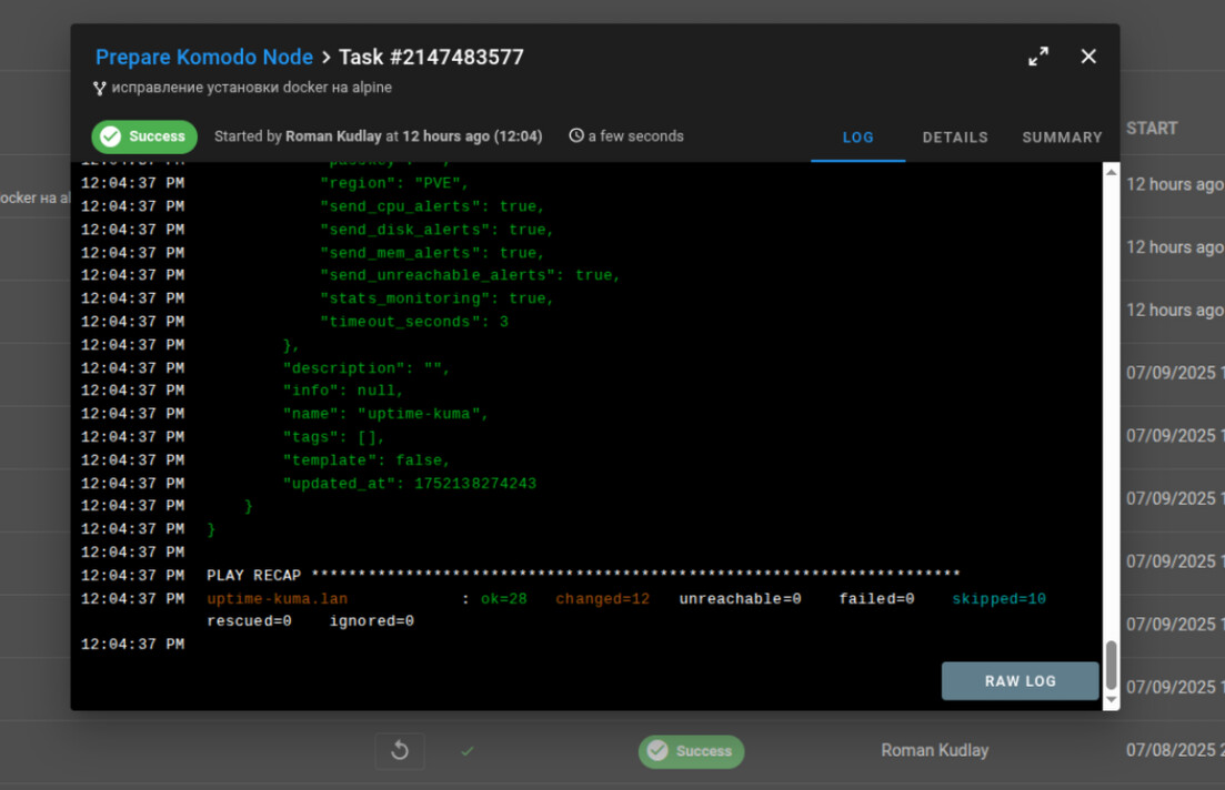

Начал осваивать Semaphore UI - веб сервер для запуска Ansible, Python, Terrafor, Terragrunt, OpenTofu и что-то там еще
Написал Ansible Playbook, который получает на вход чистую операционку
  1. Обновляет пакеты, настраивает часовой пояс и прочее
  2. Устанавливает докер
  3. Устанавливает туда komodo агента
  4. Регистрирует сервер в Komodo
- name: Настройка ноды Komodo
  hosts: komodo_nodes
  gather_facts: false
  become: false
  roles:
    - common
    - docker
    - komodo_periphery
    - komodo_register
Полную версию тут не публикую по причине сырости и размеров
После этих манипуляций в komodo появляется новый сервер, на который можно развернуть приложение. По сути, даже не надо заходить в консоль для этого.

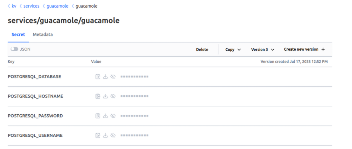

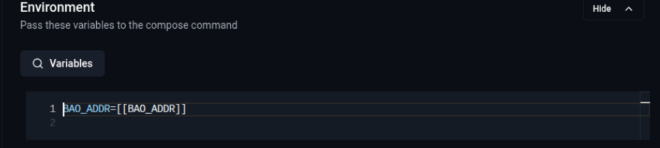

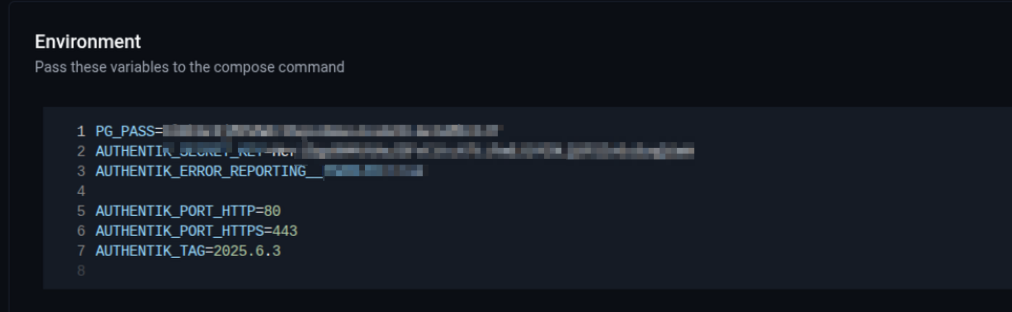

Переменные окружения редактируются глобально для стека
При этом нет версионирования и безопасность так себе

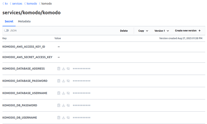

Как я решил эту проблему?

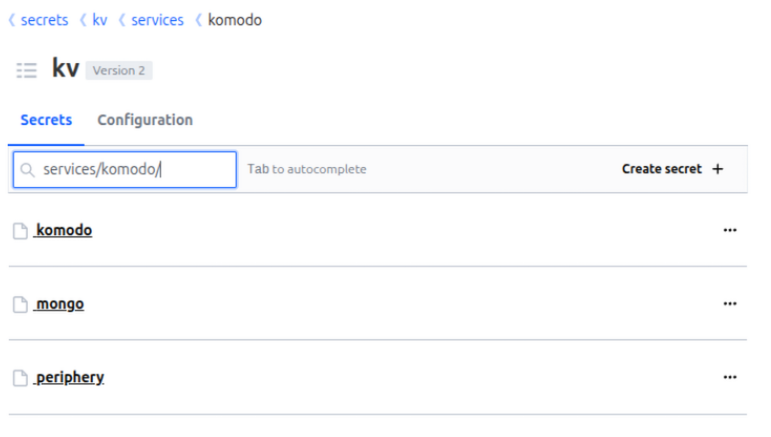

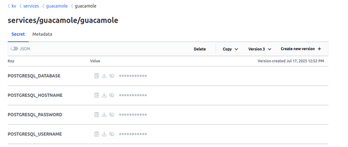

OpenBao
  guacamole:
    container_name: guacamole_compose
    env_file:
      - ./secrets/guacamole.env
    image: guacamole/guacamole:1.6.0
      - ./record:/record:rw
  vault-agent:
    image: ghcr.io/openbao/openbao:latest
    cap_add:
      - IPC_LOCK
    env_file: .env
      - ./vault/agent-config.hcl:/etc/vault/agent-config.hcl
      - ./vault/templates:/templates
      - ./vault/secrets:/auth:ro
      - ./secrets:/secrets
    command: ["agent", "-config=/etc/vault/agent-config.hcl"]
vault-agent подключается к хранилищу секретов и формирует .env файл для сервиса, при этом в самом гите этих кредов нет, через komodo они не задаются, а подгружаются диамически в зависимости от шаблонов и настроек доступа конкретного сервиса

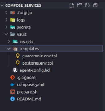

И вот пример структуры сервиса в gitе
Тут есть
  • CI/CD pipline
  • Настройки волта с шаблонами для каждого сервиса
  • compose.yaml как основной файл, описывающий сервис

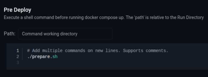

  • prepare.sh - пока временный костыль нужен для создания пустых .env файлов до старта агента т.к. docker compose не дает запустить агента, формирующего env файлы до того, как эти файлы будут созданы
  • README c описанием сервиса у меня он содержит название и краткое описание, ссылки на развернутое приложение, ссылки на github, сайт, документацию, информацию по бэкапированию, точки монтирования
prepare.sh, кстати, прописал в komodo

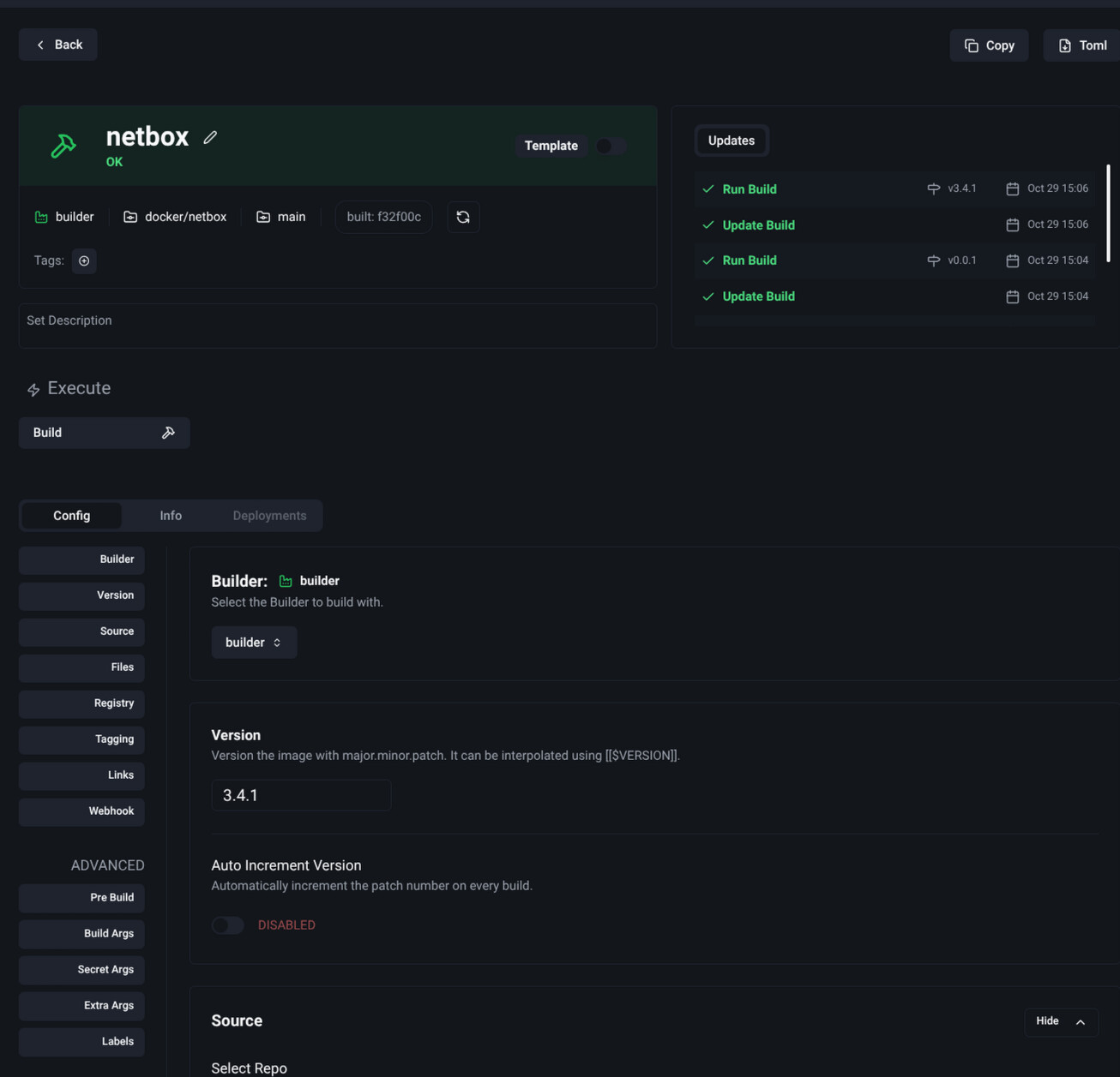

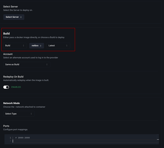

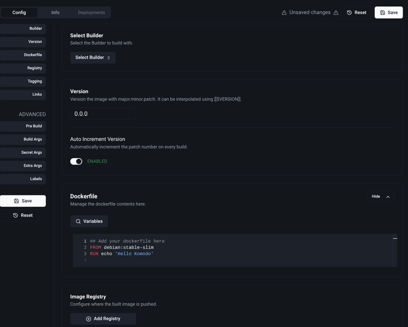

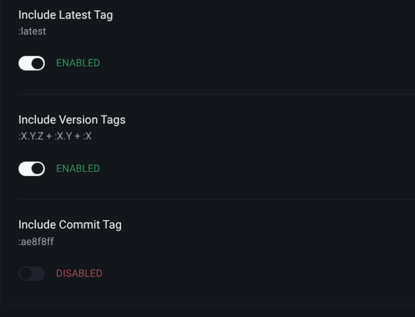

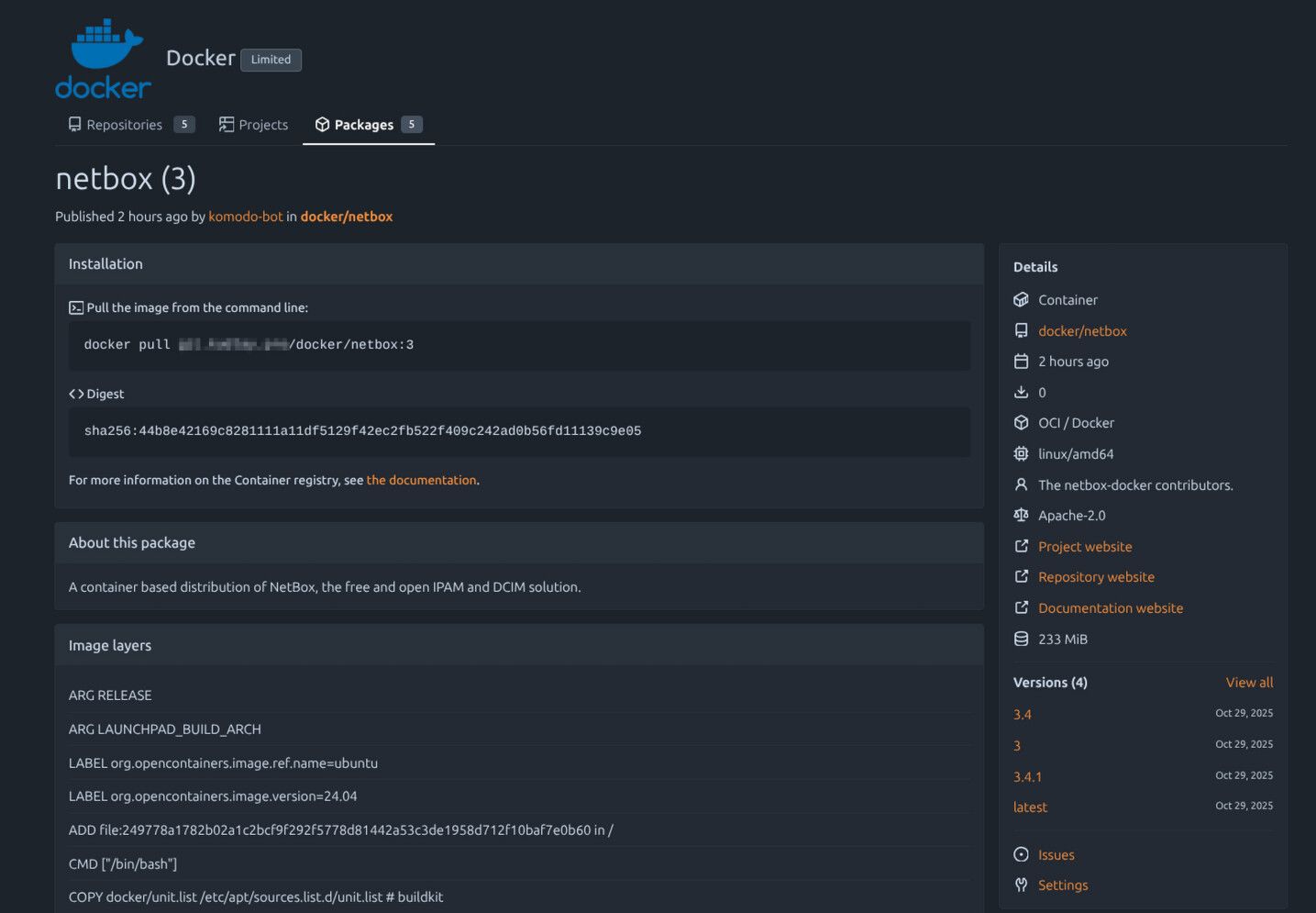

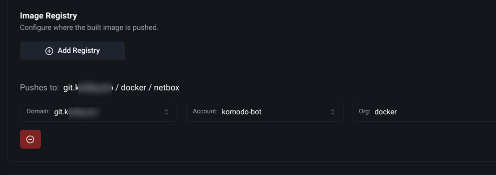

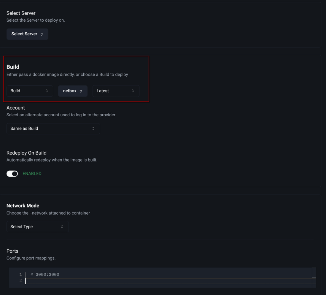

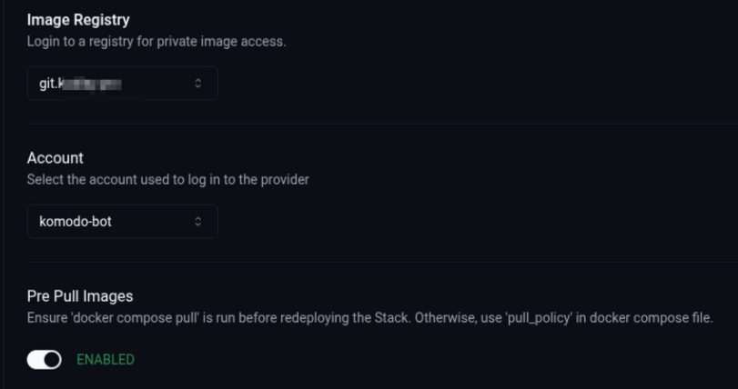

Продолжаю спамить плюшками: поддержка docker registry
Вроде данная фишка есть и в portainer, но я ранее настраивал через Ci/CD пайплайны и там была проблема в том. что если ты запускаешь docker pull не из пайплайна, а руками, то достпа к репозиторию нет.
Что это такое?
Если в используете собственные приватные билды докер образов, то приходится добавлять аутентификацию в приватном репозитории.
Часто используется когда вы разрабатываете свое приложение и публируете его в docker registry, а потом оно деплоится в окружение.
Для чего может понадобиться в самохостинге спросите вы?

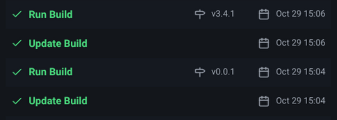

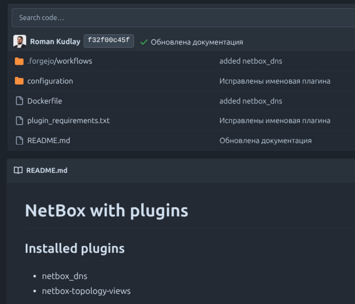

Для удобной и чистой сборки кастомных образов готовых систем, например, у меня это на текущий момент
  1. OpenBao с добавленным softhsm2 для простого auto unseal в домашних условиях
  2. Nginx с кастомными страницами ошибок, чтобы интегрировать его в traefik
Ранее еще использовал на работе для не совсем каноничного, но рабочего подхода успорения пайплайнов, это когда вы вместо того, чтобы писать кучу apt-get install и настроек просто подключаете заранее собранный раннер, в котором уже установлены и настроены нужные компоненты, например, готовил такое для gitlab

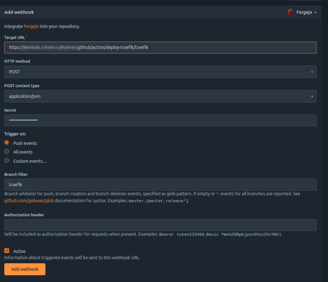

Задача: автоматический деплой кластера из сервисов
Данную задачу можно реализовать средствами самого komodo автодеплоем при обновлении, но я предпочитаю webhook

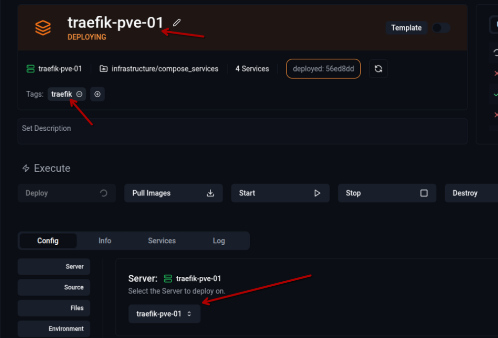

Итак, пошагово

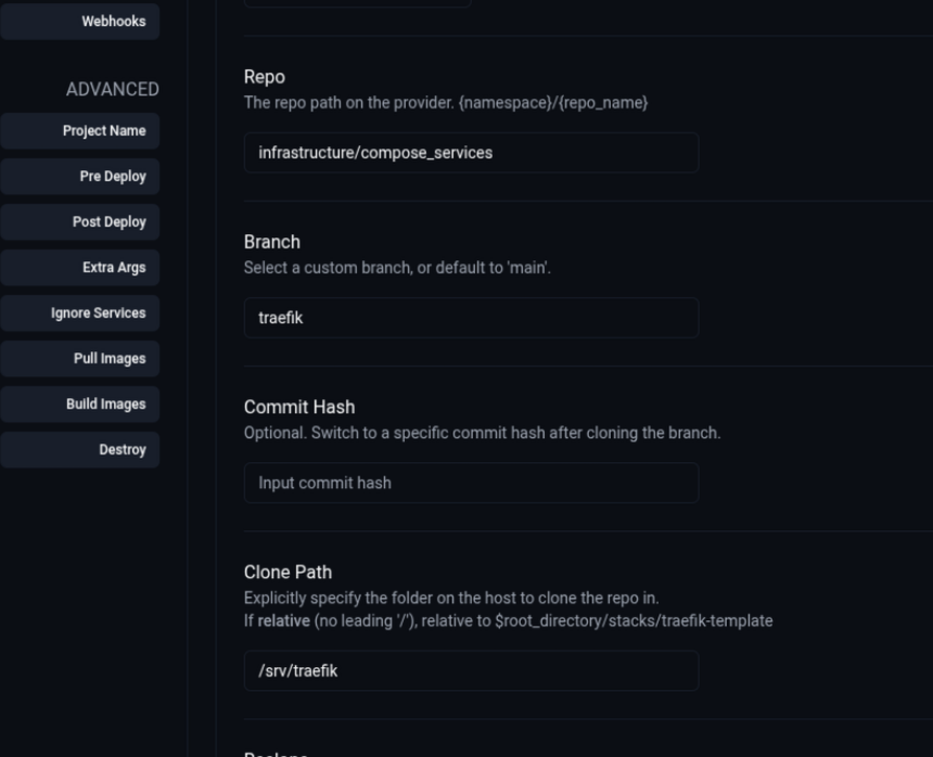

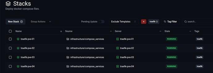

  1. В Komodo создаем шаблон сервиса
    Тут важно указать clone path и project name т.к. без этого не будет работать красиво
  2. Создаем стек на основе шаблона
    Указываем название стека, добавляем нужный тег и указываем сервер для разворачивания
  3. В итоге получаем вот такой список из стеков, развернутых на основе единой конфигурации

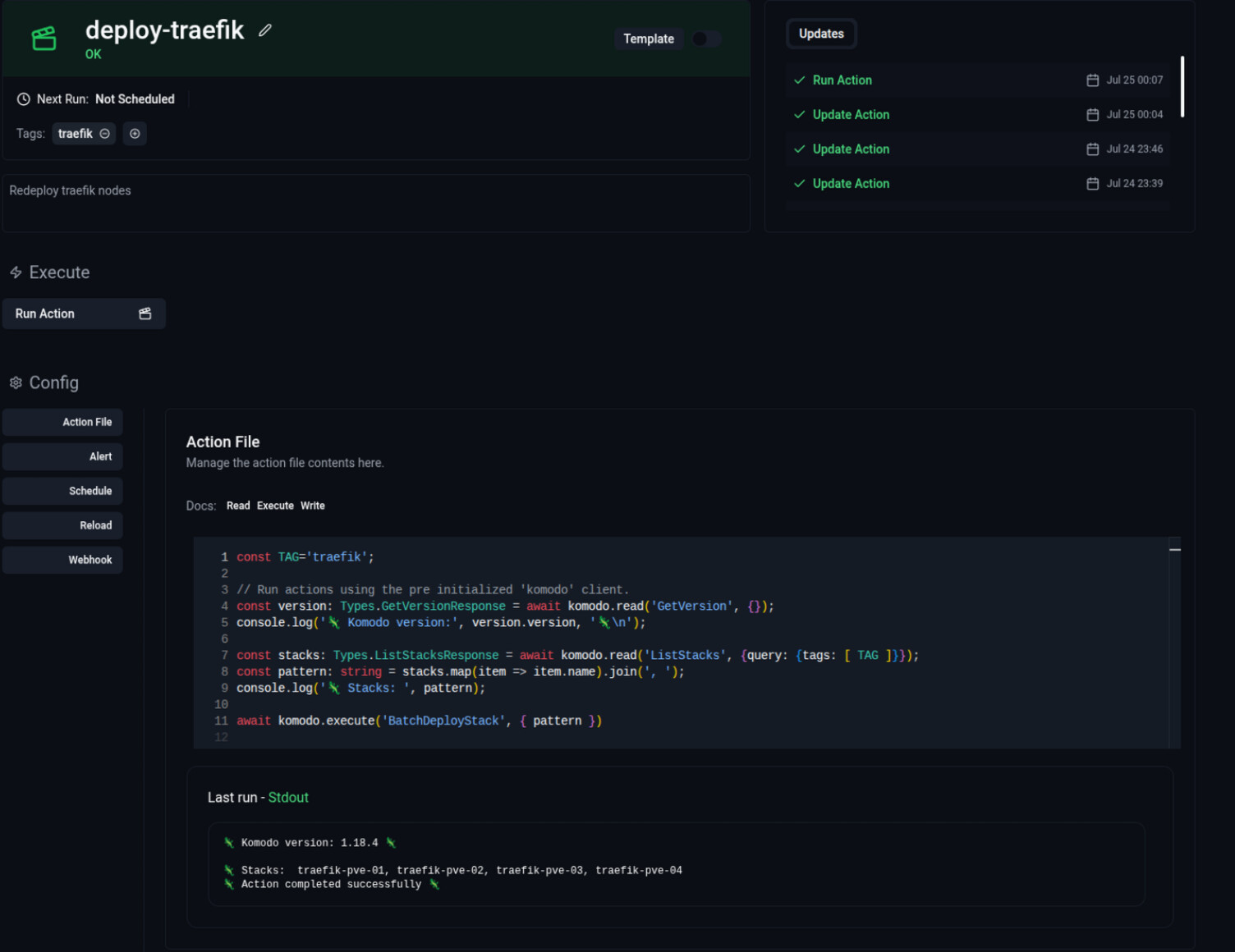

  4. Создаем Action deploy-traefik
    И прописываем в качестве action file следующий код
const TAG='traefik';
const isParallel = false;
const waitSecs = 60;
// Run actions using the pre initialized 'komodo' client.
const version: Types.GetVersionResponse = await komodo.read('GetVersion', {});
console.log('🦎 Komodo version:', version.version, '🦎\n');
const stacks: Types.ListStacksResponse = await komodo.read('ListStacks', {query: {tags: [ TAG ]}});
const pattern: string = stacks.map(item => item.name).join(', ');
console.log('🦎 Stacks: ', pattern);
function sleep(seconds: number): Promise<void> {
  return new Promise(resolve => setTimeout(resolve, seconds * 1000));
if (isParallel) {
  await komodo.execute('BatchDeployStack', { pattern })
} else {
  for (const stack of stacks) {
    await komodo.execute('DeployStack', { stack: stack.id })
    await sleep(waitSecs);
Что он делает?
  1. Вывод версии komodo (оставил из плейсхолдера)
  2. Выбирает стеки по тегу
  3. Вызывает деплой стеков по списку, который смогли найти
    При этом, если isParallel=true, то запускается параллельный деплой, а если isParallel=false , то по очереди, с задержкой waitSecs секунд, в итоге кластерные сервисы раскатываются постепенно
  1. Прописываем адрес с вебхука в forgejo
  2. В пайплайне указываем нужный адрес для тригрринья акшона
  3. В качестве альтернативы, можем без CI/CD прописать сам вебхук в настройках репозитория
Пример моего сервиса на примере komodo
В git создается следующая структура
.forgejo
└── workflows
    └── deploy.yml // Скрипт деплоя, описывал выше
├── compose.yaml // docker-compose файл
├── prepare.sh // костыль
├── README.md // Описание
└── vault
    ├── agent-config.hcl // Конфиг волта
    └── templates // Шаблоны волта
        ├── service.env.tpl
        ├── mongo.env.tpl
        ├── periphery.env.tpl
        └── proxmox-backup-client.env.tpl

prepare.sh
#!/bin/sh
if [ ! -d  secrets ]; then
  mkdir secrets
fi
chmod 777 secrets
chmod 777 vault/secrets
for f in vault/templates/*.env.tpl ; do
  env_file="secrets/$(basename $f .tpl)"
  echo -n  "Checking $env_file: "
  if [ ! -f $env_file ] ; then
    echo "create"
    touch $env_file ;
  else
    echo "ok"
  fi
done
Это прям костыль-костыль, тут есть проблема с правами и пока временно 777 ставится, но я местами поправил + при старте docker compose up ругается, что env_file: secrets/service.env не существует, поэтому файл создается пустым, а потом vault-agent его заполняет содержимым

vault/templates/komodo.env.tpl
{{ with secret "kv/services/komodo/komodo" }}
{{ range $key, $value := .Data.data -}}
{{ printf "%s=%s\n" $key $value }}
{{- end }}
{{- end }}
Шаблон для генерации .env файла на основе секретов
.forgejo/workflows/deploy.yml
Тут описывал выше, используется для отправки вебхука в komodo для запуска деплоя обновленного сервиса

  1. В OpenBao создается роль bao write auth/approle/role/komodo-role secret_id_ttl=0 token_ttl=60m token_max_ttl=120m policies='komodo, pbs-client'
  2. В OpenBao создается политика доступа komodo
# Чтение конкретного ключа (v2 требует префикса data/)
path "kv/data/services/komodo/*" {
  capabilities = ["read"]
# Возможность просматривать список ключей (опционально)
path "kv/metadata/services/komodo/*" {
  capabilities = ["list"]
  1. Вызывается скрипт ~/bin/deploy-vault-secret komodo-role komodo komodo
    С примерно таким содержимым
ROLE_ID=$(bao read -format=json auth/approle/role/$ROLE/role-id | jq -r '.data.role_id')
SECRET_ID=$(bao write -format=json -f auth/approle/role/$ROLE/secret-id | jq -r '.data.secret_id')
$SSH "cd /srv/; mkdir -p $SERVICE/vault/secrets; cd $SERVICE/vault/secrets; echo $ROLE_ID > role_id; echo $SECRET_ID > secret_id"
Который получает креды сервиса и создает 2 файла на сервере
4. Заносим креды в OpenBao

Только надо прописать переменную окружения в .env файл

  2. Секреты хранятся в волте, автоматически подтягиваются в стеке на сервере + можно переиспользовать 1 секрет во вножестве сервисов

Ну и в качестве бонуса как это выглядит в PBS

Для начала, я создал отдельный LXC контейнер для сборщика, ну чтобы разделить основной управляющий и сборочный
Создал builder с новым сервером
Создаем git репозиторий для нашего образа
Тут мы видим, что присутствует Dockerfile который и содержит инструкции для сборки
Создаем новый builder в komodo
Указываем откуда брать исходники
Куда заливать собранный образ
И варианты задания тегов
В toml это выглядит так
[[build]]
name = "netbox"
[build.config]
builder = "builder"
version = "3.4.1"
auto_increment_version = false
include_commit_tag = false
git_provider = "git.domain.com"
git_account = "komodo-bot"
repo = "docker/netbox"
image_registry = [
  { domain = "git.domain.com", account = "komodo-bot", organization = "docker" }
Можно настраивать через UI, а можно файл с этим содержимым добавить в отдельный git репозиторий и подтягивать конфигурацию оттуда
Жмем Build и получаем сборку с заливкой в репозиторий
После сборки получаем образ в репозитории
Чтобы сборка автоматически запускалась после пуша кода настраиваем webhook
Опционально, если не хочется использовать docker-compose, то можно задеплоить образ на сервер прямо из komodo
Либо, если используется полноценный стек, то можно создать процедуру, которая будет сначала собирать новый образ, а потом обновлять стек

Далее в komodo в конфигурации стека в Pre Deploy добавляем:
SOPS_AGE_KEY=[[SOPS_AGE_INFRA_KEY]] sops -d secrets.env > .env
а в Post deploy
rm .env
Что происходит: перед запуском содержимое secrets.env расшифровывается в .env, данный файл автоматически подхватывает docker compose, запускается стек и файл удаляется.

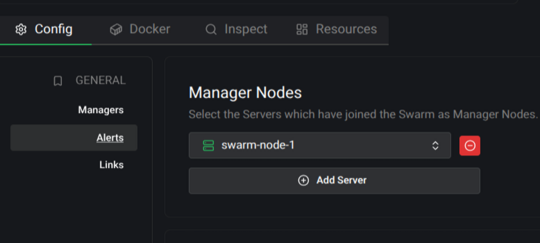

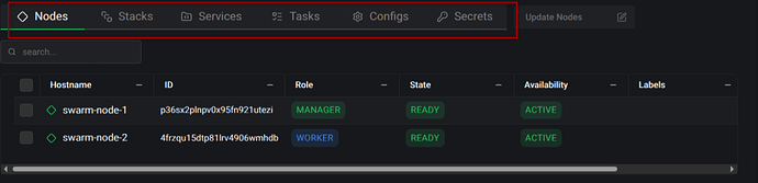

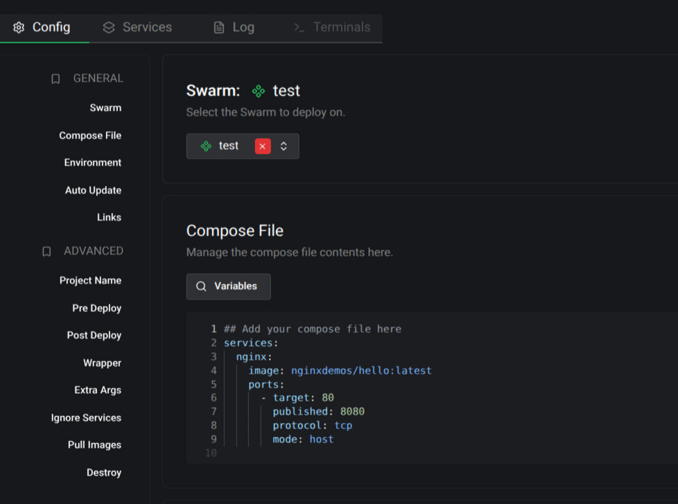

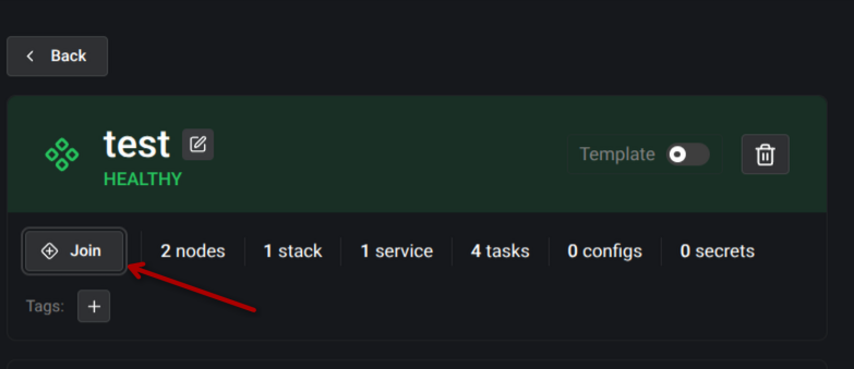

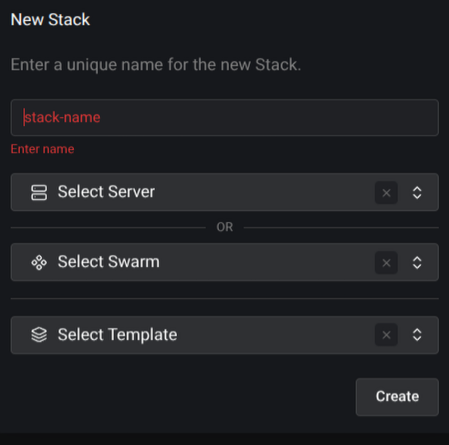

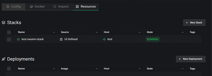

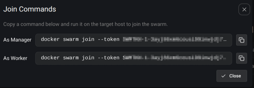

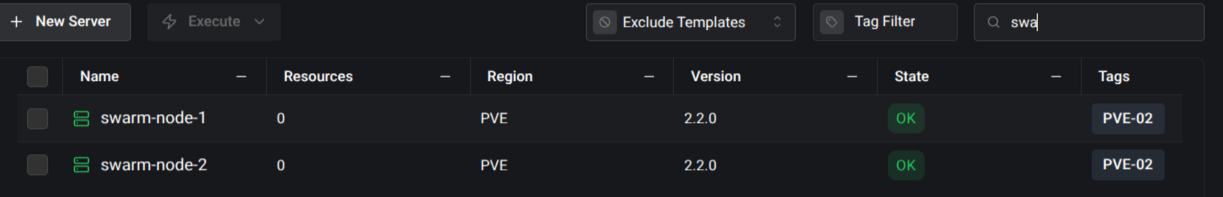

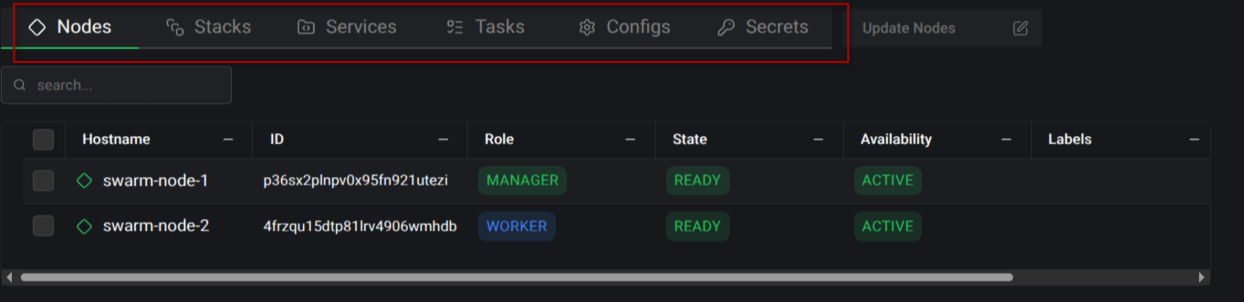

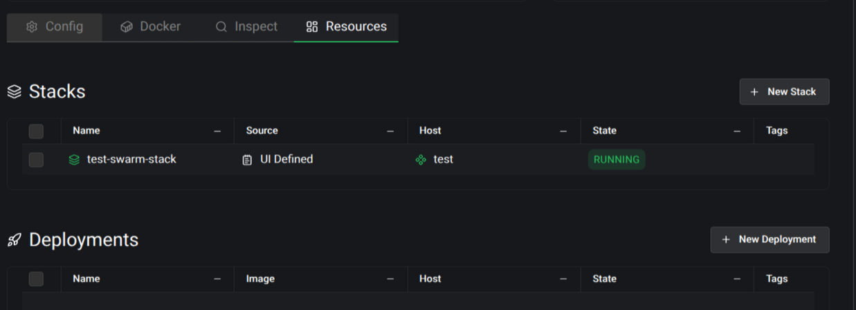

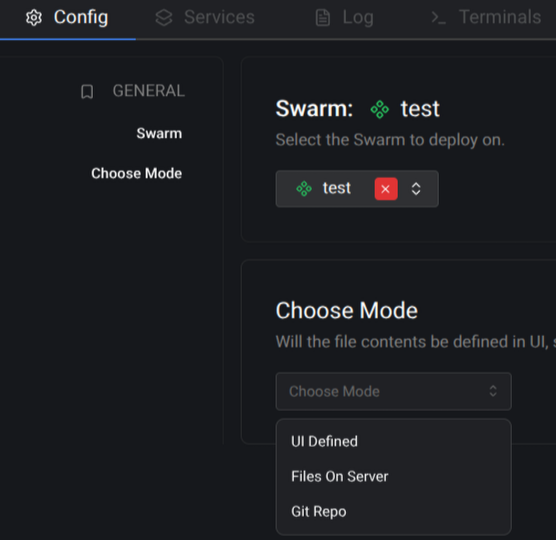

Как-то незаметно вышла 2 версия, точнее уже 2.1.2, но я только сейчас обновился.
Основные нововведения:
  • Поддержка Docker Swarm
    Управление кластерами Swarm, узлами (nodes), сервисами, стеками (stacks), конфигурациями и секретами из единого интерфейса.
  • Outbound Periphery
    Компонент Periphery теперь может сам инициировать соединение с Komodo Core, упрощая сетевую архитектуру и работу за NAT.

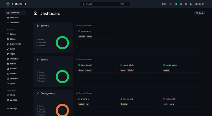

  1. новая архитектура, когда агенты подключаются к серверу, а не наоборот, ранее, при большом количестве оффлайн агентов сервер мог подтупливать в попытке подключиться к ним, сейчас с этим стало лучше, но потребовало перенастройки 70 агентов (благо, у меня есть для этого Ansible), ну и теперь чуть проще стала настройка фаервола.
    Но вроде как старый механизм тоже остался
  2. Дизайн, раньше было не идеально, а стало еще хуже. Раньше бесило, что таблицы были не на всю высоту страницы и приходилось скролить, теперь UI разбух и все равно приходится скролить.
  3. Поддержка docker swarm, есть повод развернуть тестовый стенд
Ну и из интересного терминалы, но я еще не пробовал. В теории можно реализовать что-то типа ansible
Отзыв после нескольких дней использования
Крайне не рекомендую переходить на эту версию
  • Не сохраняются фильтры в списках, например, отфильтровал стеки по доступности обновления, зашел в первый, обновил, возвращаешься назад, а фильтр сброшен
  • Обновляемые сервисы внутри стека не показывает никак, раньше хоть как-то работало, а сейчас сломалось
  • Я пока не понял прикола, но очень странно обновляет стеки, где-то пути неправильные подставляет, где-то команды
По последнему столкнулся с тем, что после обновления стека он запускается криво, вроде как вольюмы не пробрасывается. Т.е. обновился и такой “Привет, давай создадим новый аккаунт администратора”
Пока буду с этим разбираться, но уже сейчас пул делаю из komodo, а потом захожу по ssh и пересоздаю контейнеры.
Ну и UI бесит, конечно - все стало крупнее, высококонтрастней и в какой-то дикой цветовой палитре

С версии 2.0 появилась возможность работать с docker swarm
  1. Создаем сервера как обычно (установка docker и запуск в нем агента)
  2. Добавляем управляющую ноду или ноды
  3. Добавляем рабочие узлы в кластер
    Соответствующие команды надо выполнить на нужных узлах (в будущем, думаю, добавят возможность это делать из UI)
  4. Видим разделы кластера с нодами, стеками, сервисами, тасками, конфигами и секретами
  5. При создании стека можем выбрать нужный кластер для разворачивания
  6. В UI настройка стека максимально приближена к docker compose
