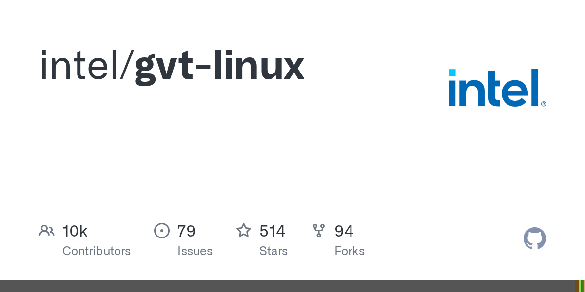

Имел ввиду GVT-g:
.Intel GVT-g is a full GPU virtualization solution with mediated pass-through (VFIO mediated device framework based), starting from 5th generation Intel Core™ processors with Intel Graphics processors. GVT-g supports both Xen and KVM (a.k.a XenGT & a.k.a KVMGT). A virtual GPU instance is maintained for each VM, with part of performance critical resources directly assigned…For client platforms, 5th, 6th, 7th, 8th or 7th SoC Generation Intel® Core Processor Graphics is required.
For server platforms, E3_v4, E3_v5 or E3_v6 Xeon Processor Graphics is required.
Это уже скорее в ветку по выбору GPU
Идея интересная, но меня смущает 2 момента
  1. я не знал, что есть зеоны с gpu, подозреваю, что найти их очень сложно и стоят неоправданно дорого
  2. Вот это
DISCONTINUATION OF PROJECT
This project will no longer be maintained by Intel.
This project has been identified as having known security escapes.
Intel has ceased development and contributions including, but not limited to, maintenance, bug fixes, new releases, or updates, to this project.
Intel no longer accepts patches to this project.
В общем, опять 25, как всегда и да сколько же можно. Очередная попрытка виртуализировать GPU провалилась
Зеоны бу есть и их много и они не дорогие. Но видео ядро там несколько усеченное…я не зеоны имел ввижу уже
А так да, бросили Интел эту технологию, только не копал почему, вы нашли…
С другой стороны покодения еще не старые, а в части цены, так бу даже дешевле :slight_smile: но это уже буду уточнять в ветке прл cpu

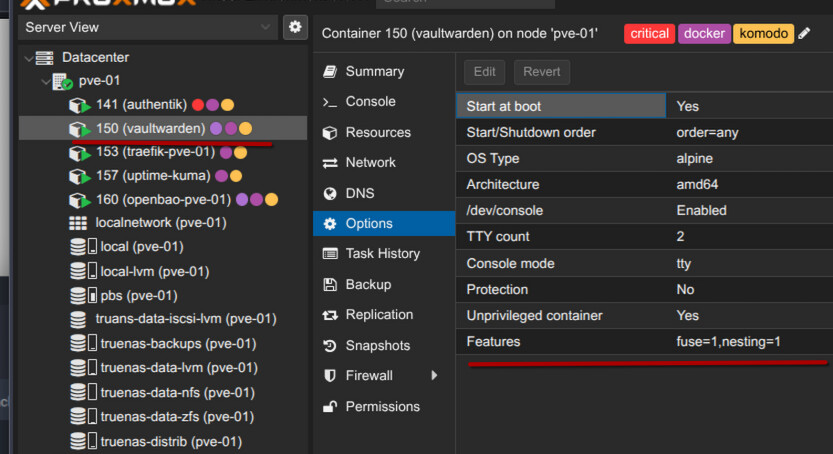

Миф №0: Матрешка вида PVE → LXC → Docker дает потерю производительности и виртуализацию внутри виртуализации
Нет смысла делать контейнер в контейнере в контейнере… и запускать докер внутри LXC т.к. это увеличивает накладные расходы и дублирует функциональность.
Разоблачение: Что LXC, что Docker под linux используют механизм cgroups/cgroups2, который позволяет изолировать процессы на на уровне ядра операционной системы
Для примера возьмем PVE 9 с LXC контейнером на основе alpine и 3 Docker сервисами
Не знаю, зачем я включал там fuse, возможно для overlayfs, но есть nesting, который означает, что используется вложенность
Заходим в контейнер
vaultwarden:~# docker compose ls
NAME                STATUS              CONFIG FILES
komodo              running(1)          /srv/komodo/compose.yaml
vw                  running(2)          /srv/vw/compose.yaml
vaultwarden:~# docker ps
CONTAINER ID   IMAGE                                      COMMAND                  CREATED       STATUS                PORTS                                                                                  NAMES
5e733ff0019c   ghcr.io/moghtech/komodo-periphery:latest   "periphery"              2 weeks ago   Up 6 days             0.0.0.0:8120->8120/tcp, [::]:8120->8120/tcp                                            komodo-periphery-1
488bebf5e6bc   vaultwarden/server:latest-alpine           "/start.sh"              5 weeks ago   Up 6 days (healthy)   0.0.0.0:3012->3012/tcp, [::]:3012->3012/tcp, 0.0.0.0:8884->80/tcp, [::]:8884->80/tcp   vaultwarden
1a41d9d1b566   ghcr.io/openbao/openbao:latest             "docker-entrypoint.s…"   5 weeks ago   Up 6 days             8200/tcp                                                                               vw-vault-agent-1
vaultwarden:~#
и видим, что там запущено 2 стека и docker контейнера
Теперь переходим на хост Proxmox и вводим команду systemd-cgls -c /lxc/150
root@pve-01:~# systemd-cgls -c /lxc/150
CGroup /lxc/150:
└─ns (#7570)
  ├─   1825 /sbin/init
  ├─   3511 /sbin/getty 38400 console
  ├─   3513 /bin/login -- кщще
  ├─   3514 /sbin/getty 38400 tty2
  ├─3831564 -sh
  ├─openrc.syslog (#8396)
  │ └─3414 /sbin/syslogd -t -n
  ├─openrc.dropbear (#8414)
  │ └─3470 /usr/sbin/dropbear
  ├─docker (#8655)
  │ ├─5e733ff0019c24245e762694f4cdd446da476905e3eb98657b0639892b2693cd (#8691)
  │ │ └─4775 periphery
  │ ├─488bebf5e6bc9acd213be890ee2f0efe7c18ccd96cf658d0b12297f6e791fe82 (#8673)
  │ │ └─4771 /vaultwarden
  │ └─1a41d9d1b566ad4e8ce50a44fe740e944ae23e1ed6c0d479603339222ec4a854 (#8709)
  │   ├─4773 /usr/bin/dumb-init /bin/sh /usr/local/bin/docker-entrypoint.sh agent -config=/etc/vault/agent-config.hcl
  │   └─4980 bao agent -config=/etc/vault/agent-config.hcl
  ├─openrc.docker (#8378)
  │ ├─3351 supervise-daemon docker --start --retry TERM/60/KILL/10 --stdout-logger log_proxy -m /var/log/docker.log --stderr-logger log_proxy -m /var/log/docker.log --respawn-delay 2 --respawn-max 5 --respawn-period 180>
  │ ├─3352 /usr/bin/dockerd
  │ ├─3373 log_proxy -m /var/log/docker.log
  │ ├─3374 log_proxy -m /var/log/docker.log
  │ ├─3647 containerd --config /var/run/docker/containerd/containerd.toml
  │ ├─4659 /usr/bin/containerd-shim-runc-v2 -namespace moby -id 1a41d9d1b566ad4e8ce50a44fe740e944ae23e1ed6c0d479603339222ec4a854 -address /var/run/docker/containerd/containerd.sock
  │ ├─4660 /usr/bin/containerd-shim-runc-v2 -namespace moby -id 5e733ff0019c24245e762694f4cdd446da476905e3eb98657b0639892b2693cd -address /var/run/docker/containerd/containerd.sock
  │ ├─4662 /usr/bin/containerd-shim-runc-v2 -namespace moby -id 488bebf5e6bc9acd213be890ee2f0efe7c18ccd96cf658d0b12297f6e791fe82 -address /var/run/docker/containerd/containerd.sock
  │ ├─4899 /usr/bin/docker-proxy -proto tcp -host-ip 0.0.0.0 -host-port 8884 -container-ip 172.18.0.2 -container-port 80 -use-listen-fd
  │ ├─4916 /usr/bin/docker-proxy -proto tcp -host-ip :: -host-port 8884 -container-ip 172.18.0.2 -container-port 80 -use-listen-fd
  │ ├─4922 /usr/bin/docker-proxy -proto tcp -host-ip 0.0.0.0 -host-port 3012 -container-ip 172.18.0.2 -container-port 3012 -use-listen-fd
  │ ├─4927 /usr/bin/docker-proxy -proto tcp -host-ip :: -host-port 3012 -container-ip 172.18.0.2 -container-port 3012 -use-listen-fd
  │ ├─4956 /usr/bin/docker-proxy -proto tcp -host-ip 0.0.0.0 -host-port 8120 -container-ip 172.19.0.2 -container-port 8120 -use-listen-fd
  │ └─4963 /usr/bin/docker-proxy -proto tcp -host-ip :: -host-port 8120 -container-ip 172.19.0.2 -container-port 8120 -use-listen-fd

  1. PVE создал группу /lxc для контейнеров
  2. В нее положил группу 150 с номером CT (и неймспейс 7570)
  3. Там запущен init в качестве родителя всех процессов (в linux должен быть родительский процесс)
  4. Там же запущен docker через openrc
  5. Docker создал 3 группы для каждого контейнера и внутри запустил по init процессу docker (#8655), тоже имеет свой неймспейс но не обображается утилитой
Если кратко, то мы имеем следующую иерархию
Host Kernel
└── cgroup / namespaces (LXC)
    ├── init, getty, openrc...
    └── cgroup / namespaces (Docker)
        ├── vaultwarden
        ├── periphery
        └── bao agent

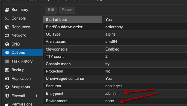

В новом PVE LXC контейнеры стали еще ближе к докеру
Теперь можно задавать через интерфейс запускаемый процесс и переменные окружения, что является прямым аналогом соответствующих команд в Docker
