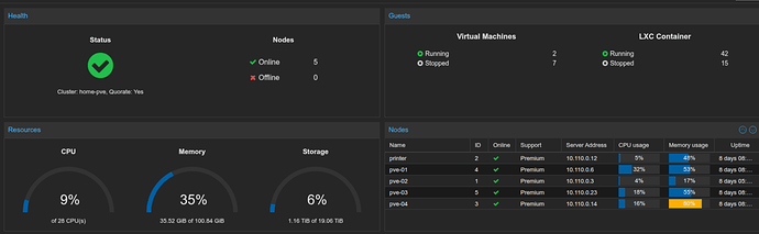

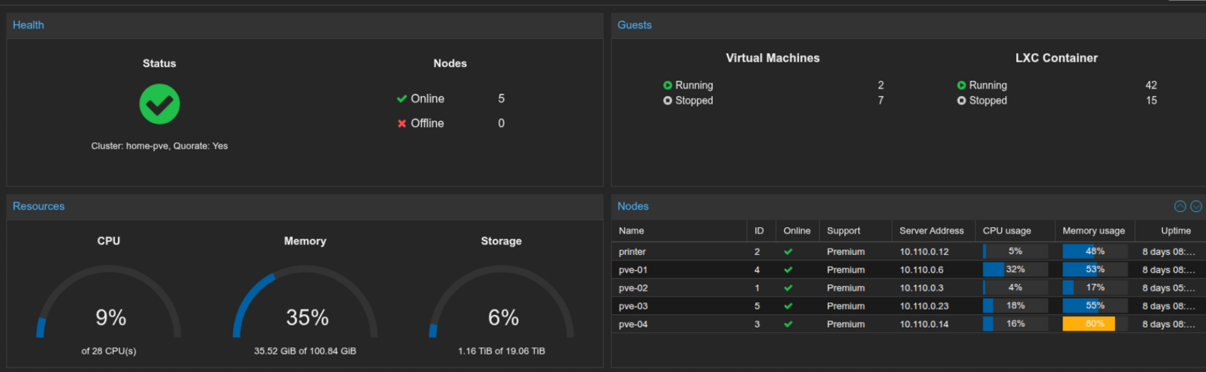

Вот мой кластер с 42 запущенными LXC контейнерами и еще 15 потушенными

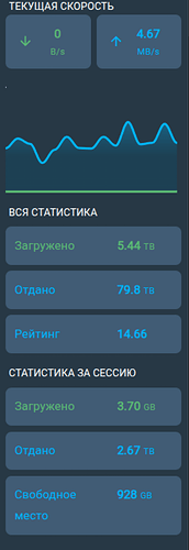

- Qbittorrent я развернул в LXC + Alpine (alpine еще хороша тем, что там как правило, самый свежий софт, особенно в edge + ее очень легко обновлять), не не скажу в числах, но больше стал раздавать.
