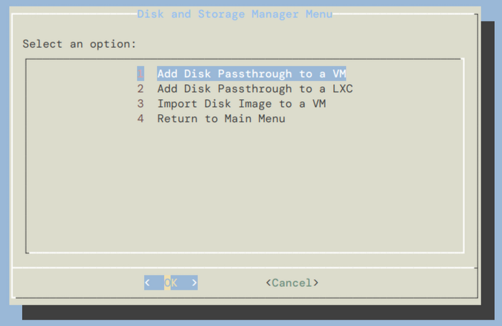

Я не использовал по полной, но установил себе ProxMenux, в котором есть tui функционал пробрасывания дисков в VM

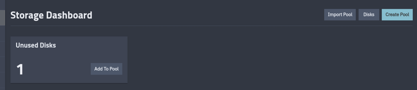

  1. Включаем виртуалку если правили конфиг руками
  2. Заходим в TrueNas в Storage и видим, что есть новые диски

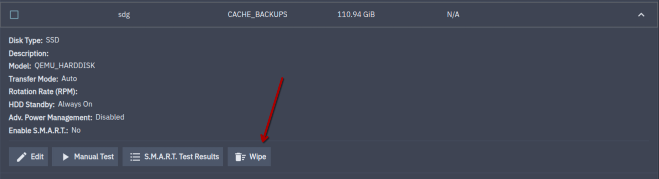

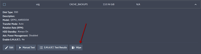

  3. Опционально нажимаем Disks и очищаем диск

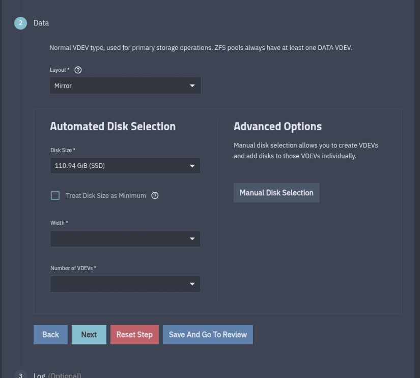

  4. Собираем пул
