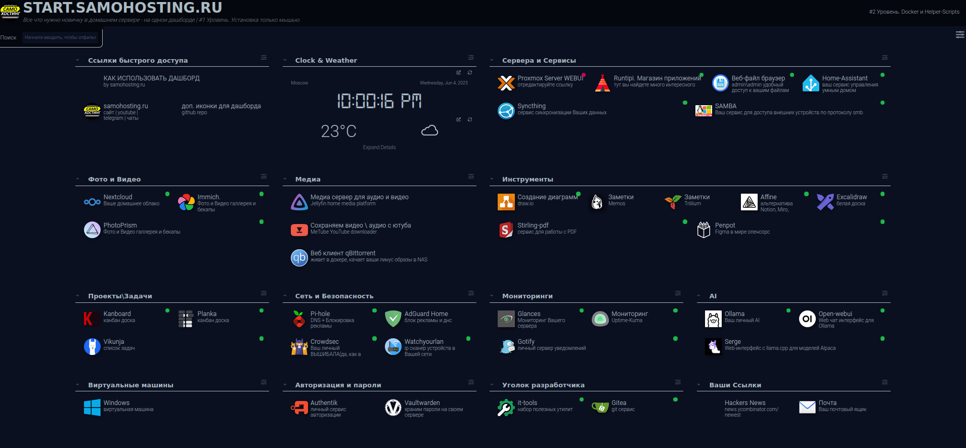

Новичок может в пару кликов получить на своем железе(если оно совместимо):
  • готовый набор ПО для домашнего сервера
  • не нужно изучать “а какие есть приложения в категории фото-облако?”

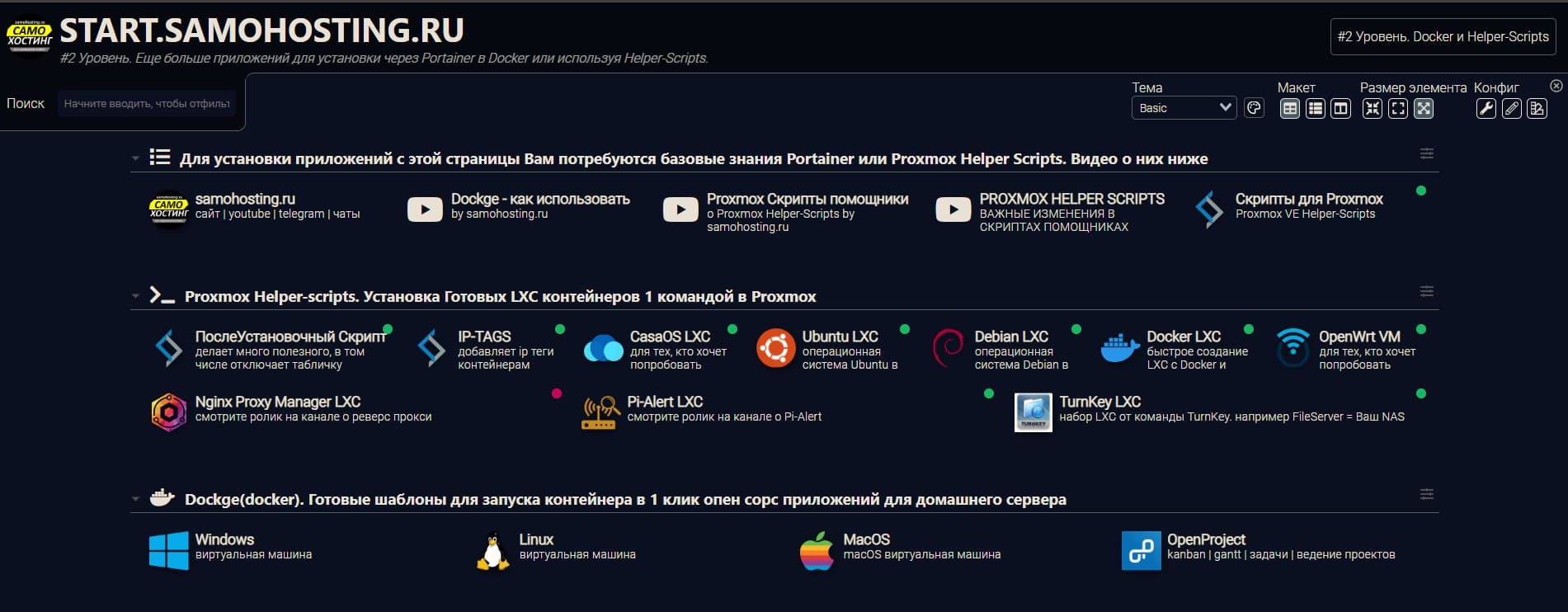

  • уже есть дашборд с готовыми ярлыками\категориями рекомендуемый автором
  • остается только кликать мышкой и пробовать новый для новичка софт

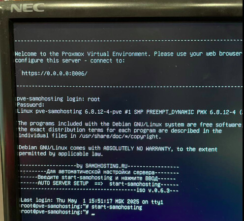

  3. Увидели экран Proxmox → идите пить кофе. Оно само все установит.
  4. После установки на экране будет адрес для перехода в браузере.
  5. Войдите в Proxmox web интерфейс
  6. Перейдите в консоль(pve-samohosting → shell)
  7. Следуйте рекомендации на экране для запуска автонастройки сервера

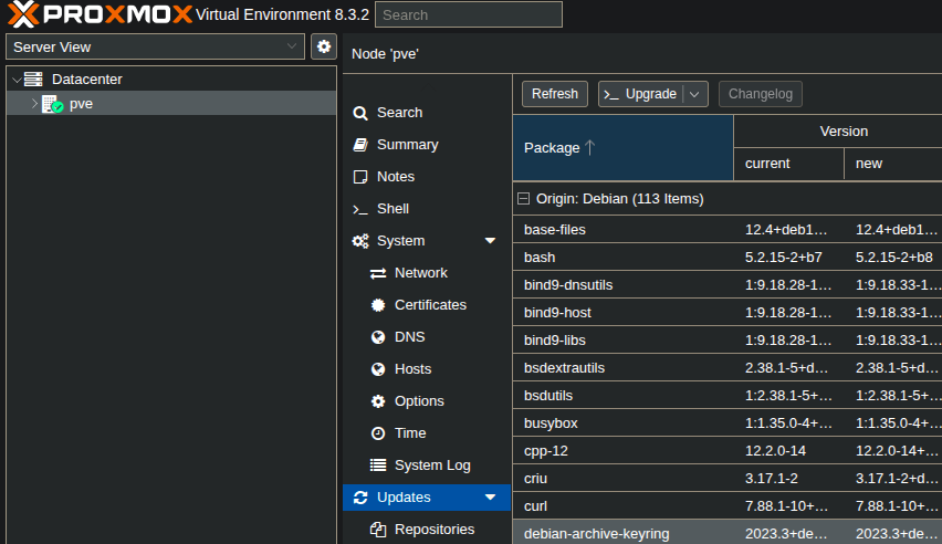

Сборка основана на PVE 8.3.1 , а сейчас актуальная версия PVE 8.X.X
Когда будет обонвление сборки?
Не знаю, но знаю, что у Вас 2 опции:

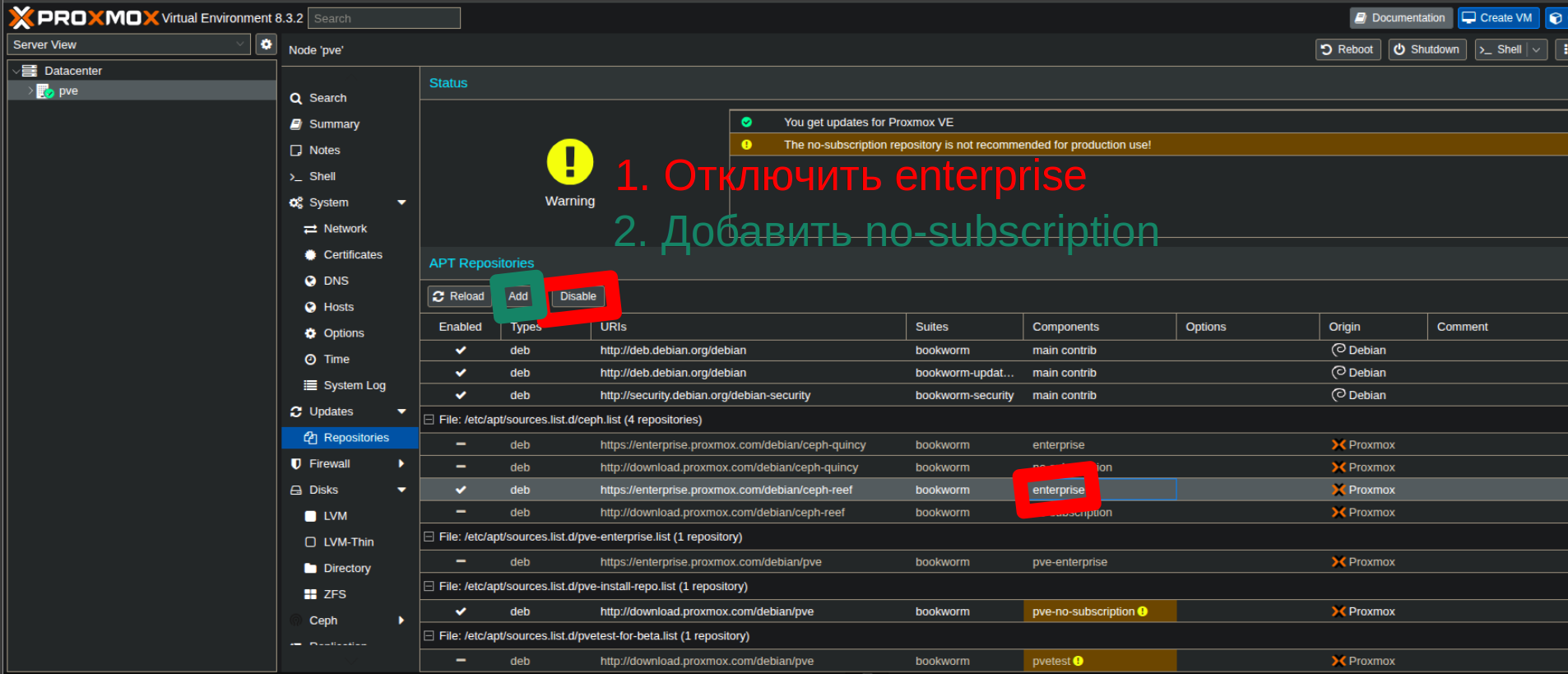

  1. установить автоинсталлер на базе 8.3.1, а затем в GUI нажать update(добавил картинки ниже в FAQ). Все без проблем обновиться до актуальной PVE
  2. Скачать свежий и актуальный образ Proxmox, установить его, а для запуска start-samohosting использовать команду ниже

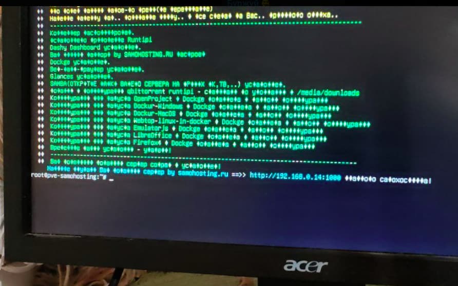

Если Вы будите запускать скрипт на своем Proxmox в CLI Host системы, а не WebGUI Shell - кодировка будет “абра кадабра”. На процесс установки это не влияет.
Чтобы было красиво - запустите в webgui pve(https://IP_ВАШЕГО_PVE:8006)

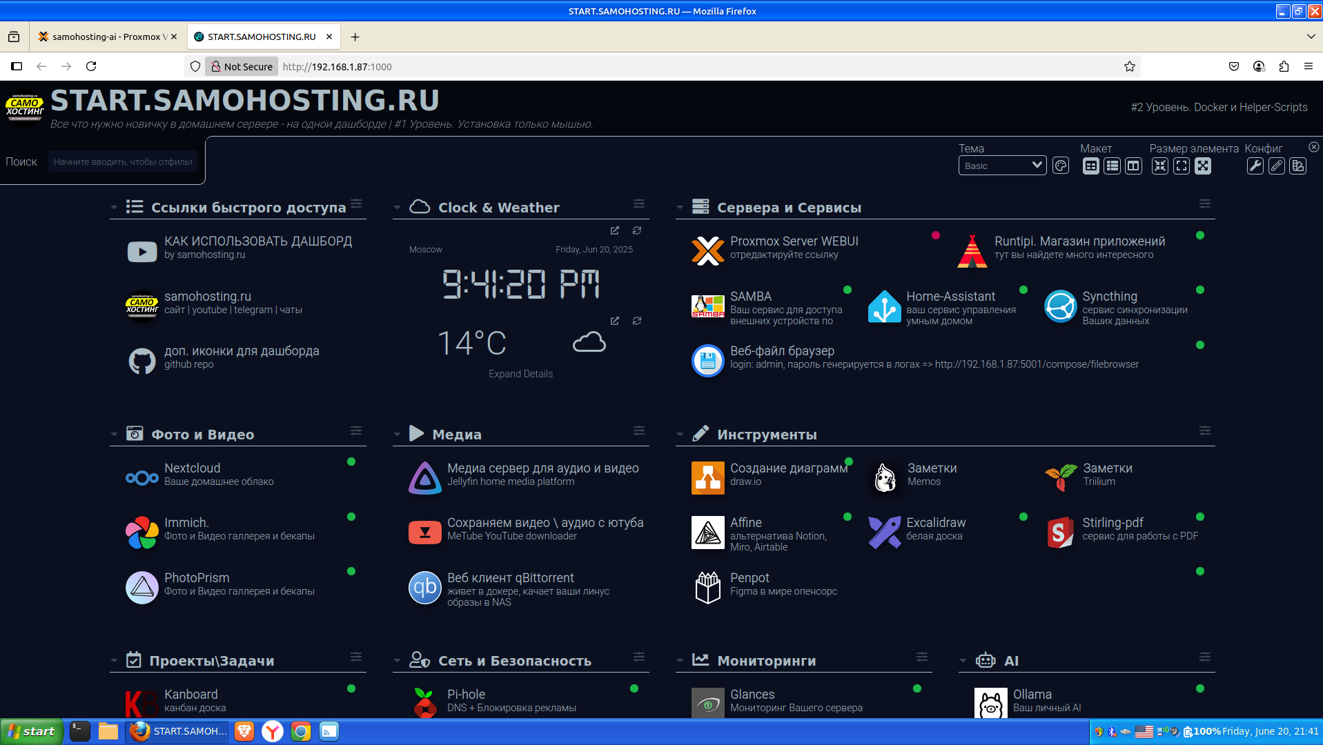

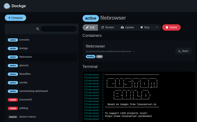

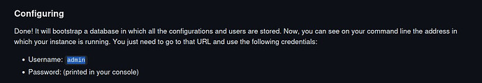

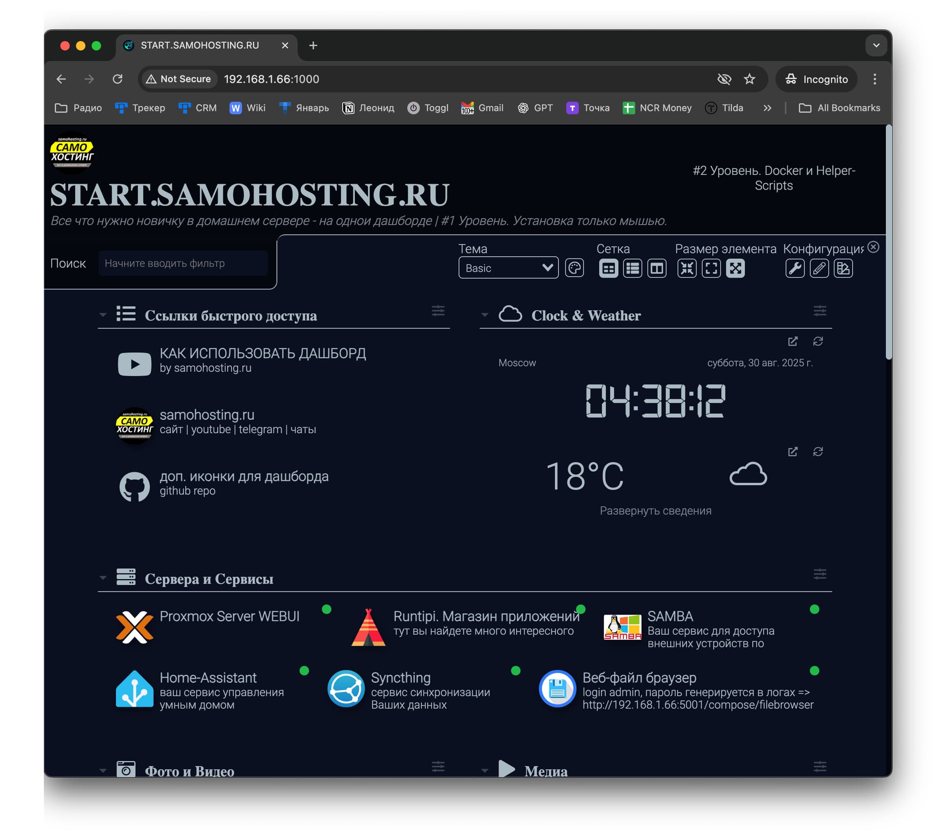

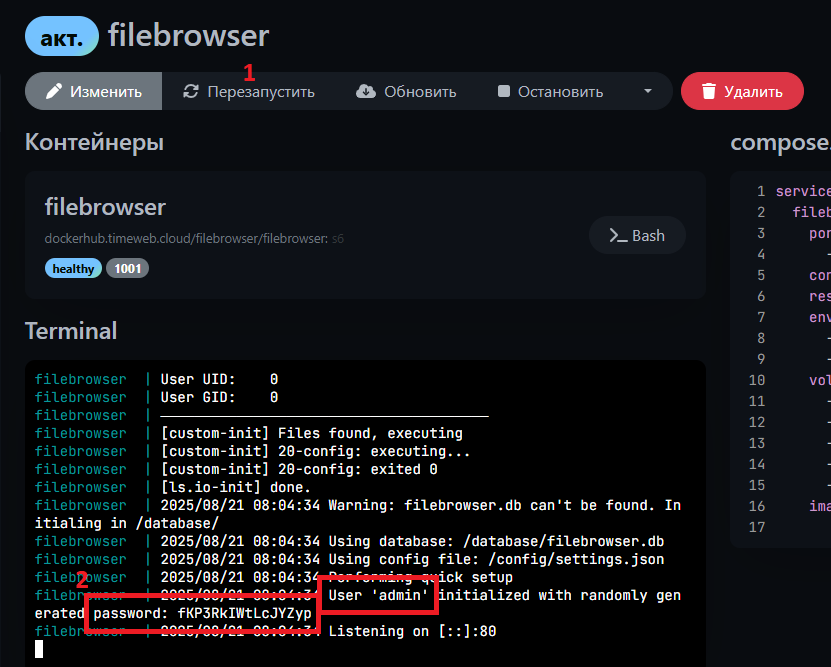

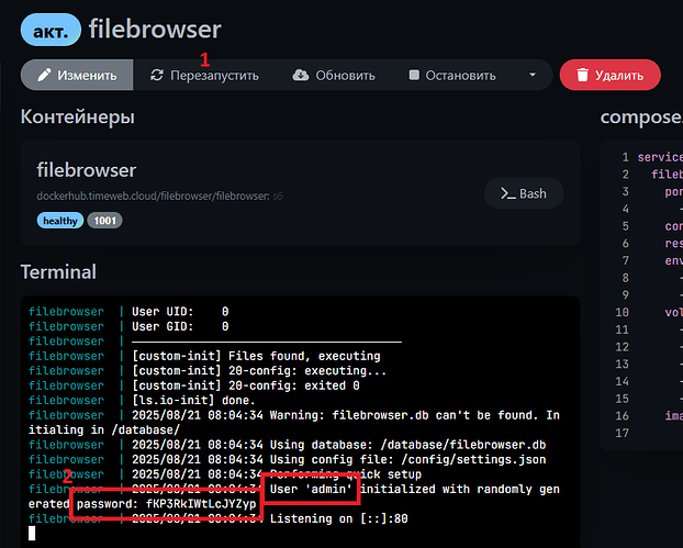

File Browser не подходит пароль admin/admin
посмотрел - разработчик изменили подход
теперь пароль генерируется в лог контейнера:
В выходные добавлю вместо подписи ссылку на dockge, где смотреть лог.
А пока можно дойти ножками:
Верхний правый угол стартового дашборда → #2 Уровень → dockge → filebrowser → лог по центру, там будет Ваш пароль
Добавил пример, т.к. некоторые ребята писали, что не могут найти.
  1. Если лог уже длинный - перезапустите сервис.
  2. Вот так выглядит сообщение о пароле.

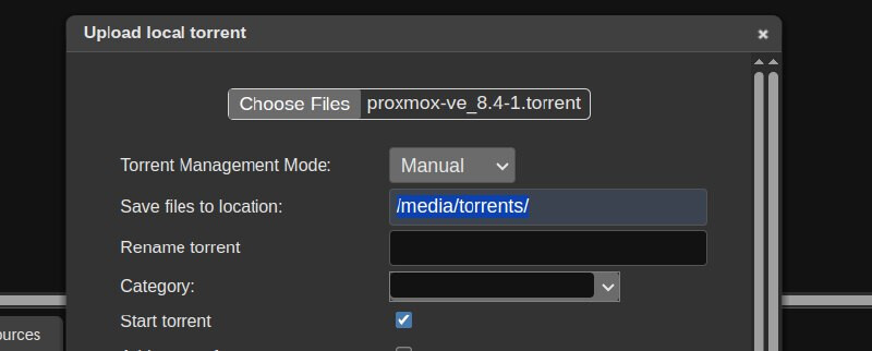

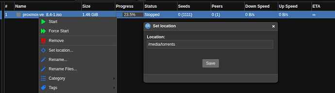

start samohosting qbittorrent ошибка error: Permission denied при сохранении в /downloads
start samohosting qbittorrent не сохраняет в /downloads
start samohosting qbittorrent не качает в /downloads
Ответ:
Проверка выявила, что:
  1. разработчик собрки docker приложения qbit указал путь сохранения по умолчанию /downloads
  2. но в обновленной версии - папки такой в host системе образа нет
    Т.е. программа по умолчанию предлагает положить файл в несуществующий шкаф..
    отсюда и ошибка

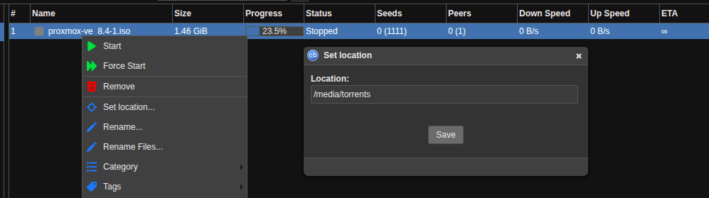

Решение:
измените путь сохранения на /media/torrents/

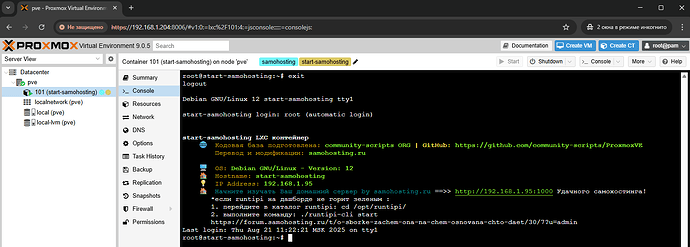

Runtipi горит красным
Не запускается runtipi в start-samohosting
Мне удалось сейчас воспроизвести.
start-samohosting установился штатно, без ошибок, но runtipi не был запущен.
Решение:

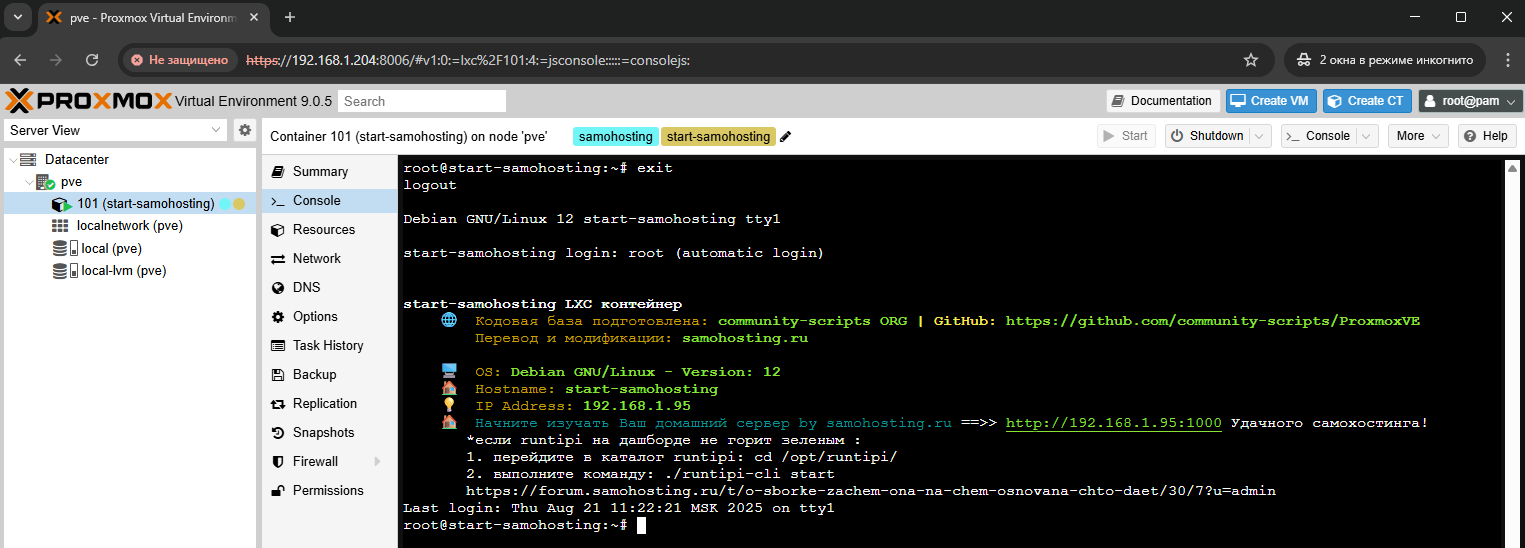

  1. Перейти в контейнер start-samohosting
  2. Запуск дебага много не сказал..
./runtipi-cli debug
cd /opt/runtipi/
./runtipi-cli debug
  1. Попытка запуска - показала, что runtipi не докачал образы
    Причем при первой попытке старта - опять ошибка
    Почему он при этом не делает повторную попытку или не выдал ошибку установки - вопрос к разработчикам..
Повторно запускаем команду - и доустановка и запуск прошли до конца.
./runtipi-cli start
Находясь в shell LXC контейнера - переходим в папку runtipi и запускаем командой старт
cd /opt/runtipi/
./runtipi-cli start
После - все работает

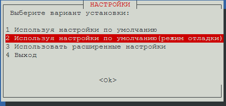

Если что-то идет не так, не забывайте согласнов FAQ|ЧАВО(выше) использовать установку в режиме отладки, это даст на вывод больше информации, что у Вас пошло не так..

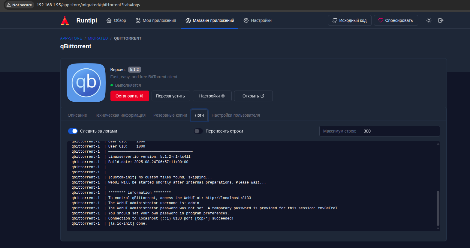

Здравствуйте ,Runtipi qbittorrent-начинает качать ,через 10 секунд падает в ноль, светится значок ошибка . Принудительный запуск-через 10 секунд падает в ноль !?
error: Permission denied»
Проверьте место сохранения файлов и права доступа к нему. Самое просто это сделать chmod 777 на каталог
  1. Привет!
  2. Ветку Вы нашли правильную, но чуть-чуть не дочитали
    Выше в этой ветке есть в FAQ\ЧАВО ответ с картинками
    Вот ссылка на пост
Здравствуйте ,
|Путь сохранения:|/files/opt/runtipi/media/torrents|
это в qbittorrent (пишет ошибка)
может ключевое слово (qbittorrent-migrated)
Дим, сегодня на свежей установке посмотрю.
Отпишусь
Сделал свежую установку, не вижу проблем.
Вы точно указываете путь верно? /media/torrents
На торренте нажмите правой кнопой и Set location
Затем остановить и запустить повторно.

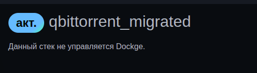

Тот факт, что рантипи теперь имеет в названии приложений _migrated - не мешает работе, ровно как и наличие в их магазине этой приписки в путях
Всем спасибо ,Всё получилось!

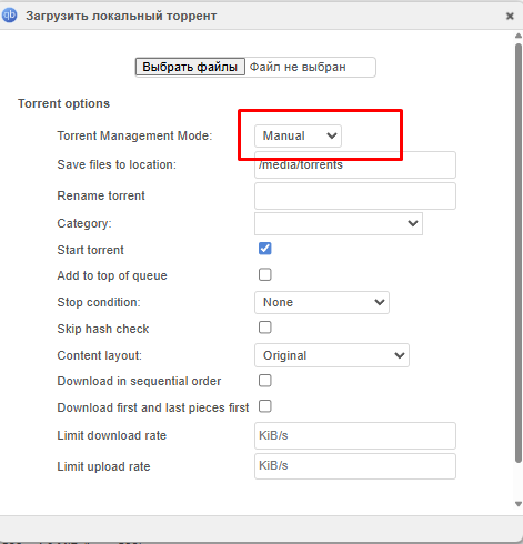

location save-нельзя создать путь
удалил торрент, при загрузке нового стоял Manual переключился на Automatic
скорректировался путь /media/torrents
И все полетело :smiley:
Admin -ты лучший :clap:

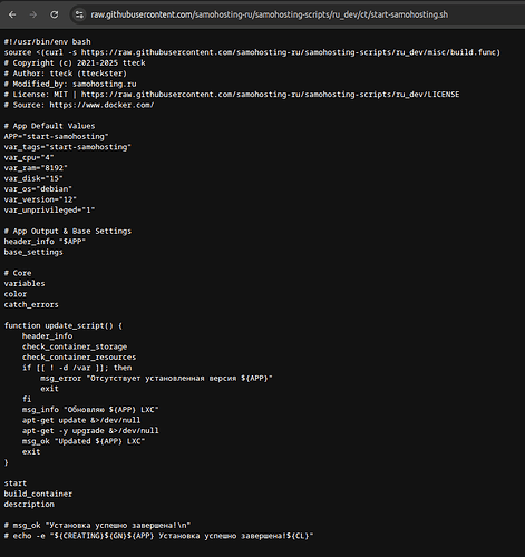

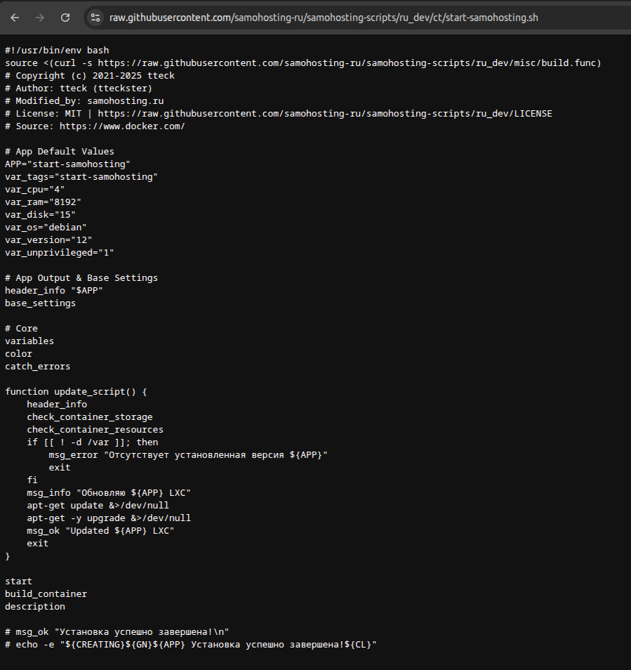

могу ли где то посмотреть сам скрипт start-samohosting ? (содержимое, без установки)
  1. Конечно можете. Это и есть суть открытого кода.
  2. Но исходя из Вашего вопроса, скорее всего у Вас пока недостаточно знаний по тому, как это все работает и не уверен, что Вы там найдете что-то полезное..
  3. Я собирался снимать ролик про то, как устроены скрипты помощники, видимо это действительно будет не лишним роликом на канале.
PS
1.2 Команда запуска в shell pve
bash -c “$(wget -qLO - install.samohosting.ru)”
откройте в браузере ссылку, которая ведет на запуск скрипта(install.samohosting.ru)
  1. У Вас сработает редирект на гитхаб репозиторий
    сделано это не для скрытности, т.к. это легко и всем видно, а для удобства и красоты
https://raw.githubusercontent.com/samohosting-ru/samohosting-scripts/ru_dev/ct/start-samohosting.sh
Вот собственно и сам скрипт в открытом доступе
дальше - изучайте, какие функции там есть и что он делает
Удачного самохостинга!
Спасибо за детальное видео, мне всё же хотелось посмотреть как оно устроено и что там есть, код понятный. Оставлю ссылочку на github вдруг кто захочет почитать.
