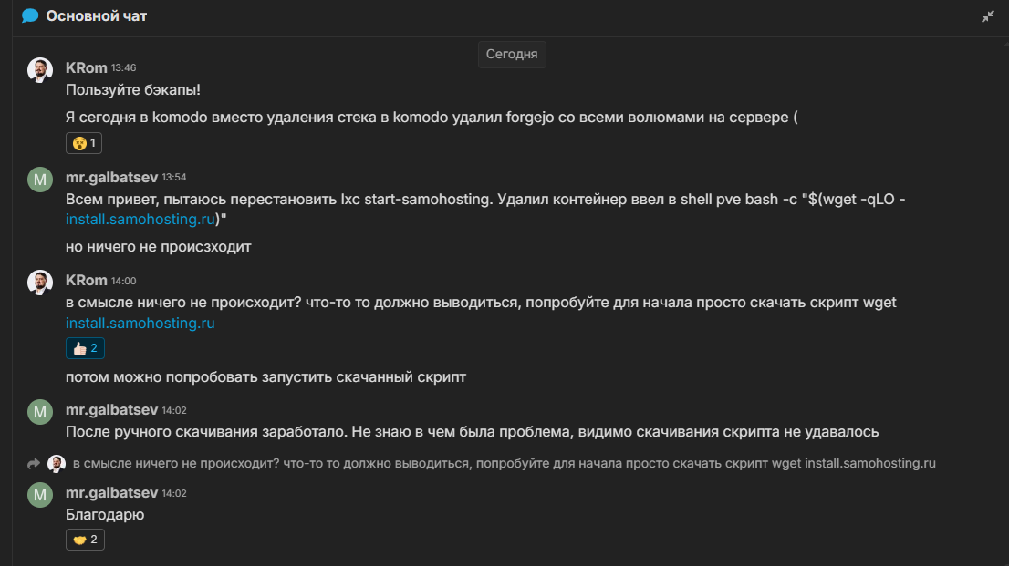

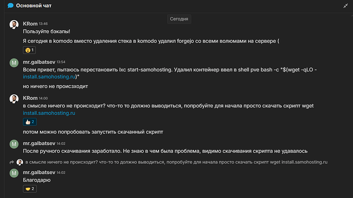

У меня при попытке перестановке ничего не происходит, удалил контейнер ввел в shell pve bash -c “$(wget -qLO - install.samohosting.ru)” но ничего не происходит
Видимо какой-то лаг сети\сервера
Как Вам и подсказали в чате, повторый запуск или запуск скрипта руками - должен помочь.

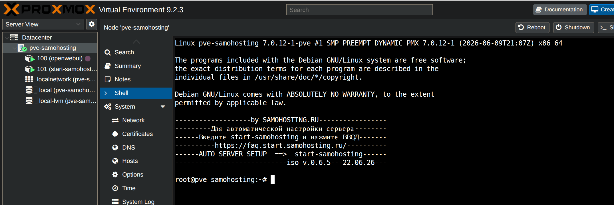

Установил сборку на весьма диковинное железо, ещё и старое: Mac mini 2011(I5-2415M/8GB RAM). Работает, на удивление, хорошо.
Таже самая проблема была! Разобрался, у себя на компьютере откуда подключался через браузер к proxmox, был настроен обход замедления youtube через программку byedpi в виде службы виндоус. Так вот, отключение этой службы (у меня называлась zapred) перед вводом скрипта установки самохостинга, исправило ситуацию, все начало устанавливаться.
в шапке обновлены ссылки на сборку на основе PVE 9.0

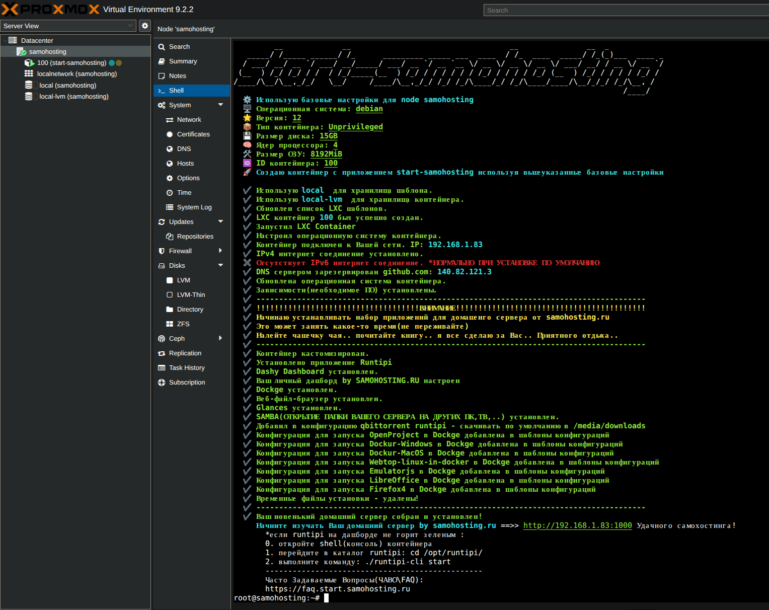

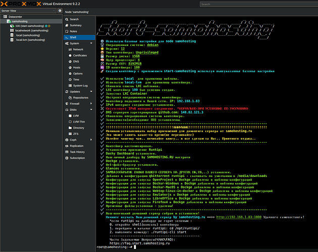

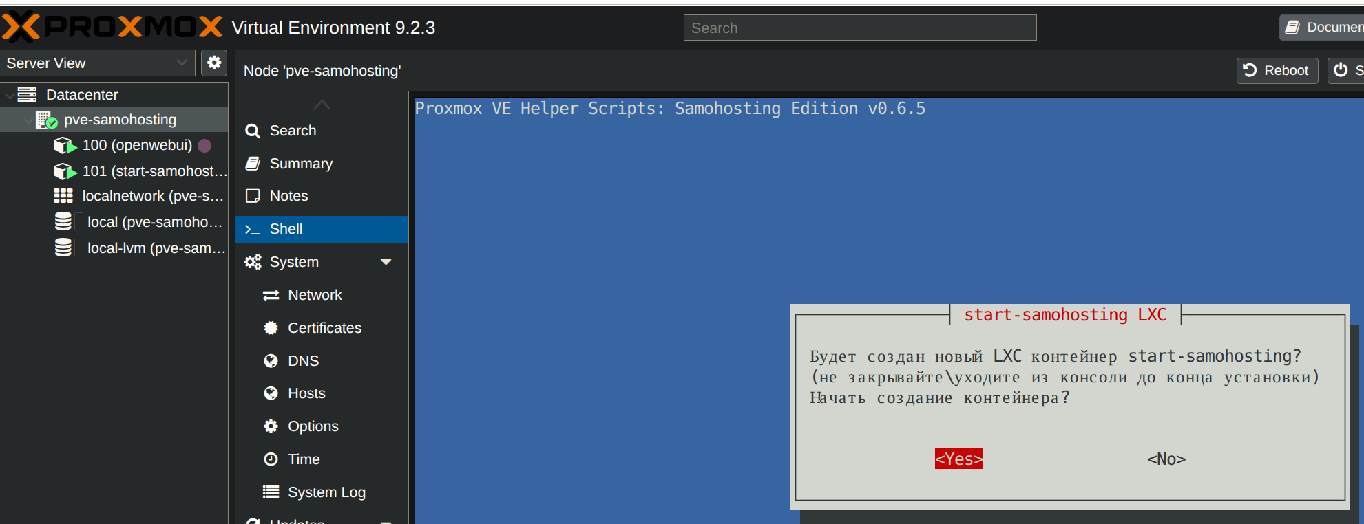

Краткая Инструкция по установке:
  1. Создайте установочную флешку, например используя etcher.balena.io
    и образ Proxmox из поста в ТГ:
для SSD
для NVME
  1. Вставьте в ваше устрйоство
  2. В БИОС выберите запуск с USB
  3. Увидели экран Proxmox → идите пить кофе. Оно само все установит.
  4. После установки на экране будет адрес для перехода в браузере.
  5. Войдите в Proxmox web интерфейс
  6. Перейдите в консоль(pve-samohosting → shell)
  7. Следуйте рекомендации на экране для запуска автонастройки сервера
    9.Proxmox login:* root
    10.Proxmox pass:* samohosting

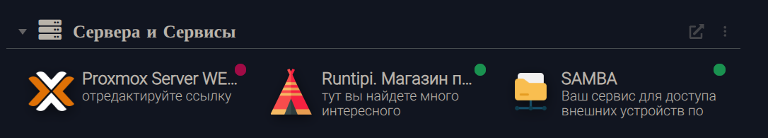

  1. Отвалившиеся иконки runtipi и samba

Актуализация версии PVE
рекомендуется использовать версию PVE 9.2.2
Сборку iso samohosting-edition сделаю на этой неделе.
Пока - устанавливаете чистый PVE и запускайте установку. Команды описаны выше.
Для работы с PVE 9.2.2 внесены некоторые изменения:

  1. Пересобрал на базе свежего PVE 9.2.2 proxmox-samohosting-edition-v0.6.5.iso
  2. В честь грядущего дня рождения проекта - перевез образы из ТГ в S3 хранилку
Ну и сделал более удобные ссылки
хочу выразить благодарность @Jkhtdg - крестному фею проекта
поставьте лайк,в очередной раз он помог забороть возникшую проблему.
proxmox-samohosting-edition-v0.6.5.iso на базе PVE 9.2.2
сборки отличаются по типу целевого диска для установки системы :
  • ssd(ищет sda диск)
  • nvme(ищет nvme0n1)
https://ssd.iso.start.samohosting.ru/
https://nvme.iso.start.samohosting.ru/

Такой вопрос возник: для самохостинга создаётся отдельный LXC контейнер и, если я правильно понимаю, все устанавливаемые приложения также ставятся внутрь этого контейнера? Или всё же каждое приложение это новый независимый контейнер который будет видно в ve и которым можно будет управлять?
да, если ставить приложения из дашборда
Если разворачивать самостоятельно или через helper scripts, то будет отдельно, но с учетом уровня вхождения в сборку я не вижу в этом смысла.
Т.е. обращаться например к тому же PiHole надо будет по IP-контейнера samohosting? А если я ставлю связку PiHole+AdGuard, то пихоль будет обращаться к Adguard 127.0.0.1? А если ставлю например тот же ExcaliDraw, то опять же IP-контейнера samohosting просто другой порт, верно?
И если всё так, то наверное это не очень безопасно? Т.е. тот кто имеет доступ, например, к ExcaliDraw, тот может обращаться вообще ко всем приложениям в этом приложении и ограничен только логинами и паролями этих приложений (если они придусмотрены приложениями)?
