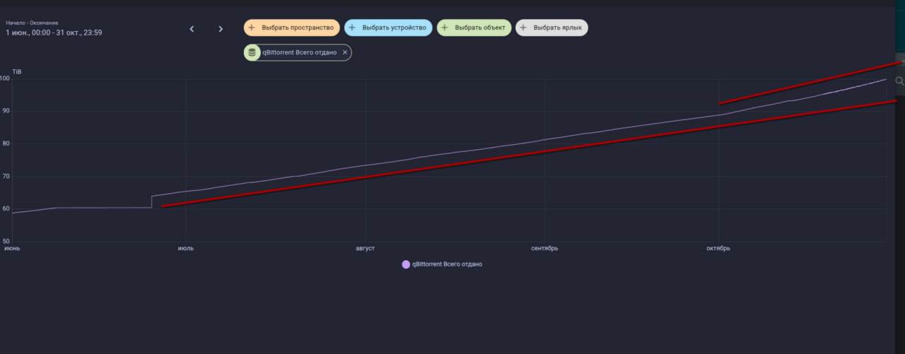

Предварительные замеры при помощи программы многопоточного распределенного тестирования дисков с P2P обменом нагрузочными файлами
График показывает общий объем данных, переданных программой нагрузочного тестирования с момента ее запуска
Тут видно, что тендения доволно стабильная, слева ступенька это был сломан сбор статистики и значение не менялось.
Момент, когда график начал быстрее расти произошел в момент переключения диска с USM MassStorrage VIA чипа на USB UAS ASM1166, что

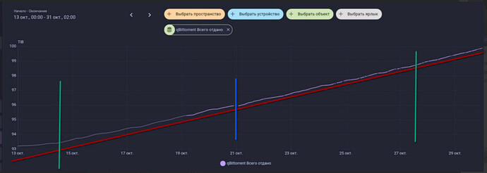

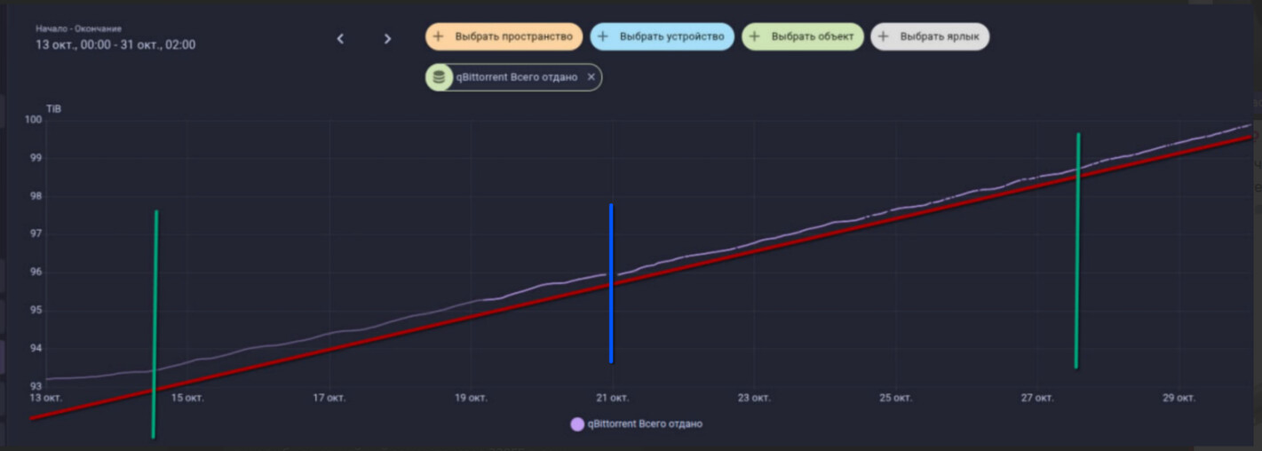

Вот еще один график
  • Левая отбивка, не помню, что это было, или сломался проброс порта или проверка ZFS пула проходила, там что-то в районе 2х дней было т.е. параллельно и верификация данных проходила и раздача нагрузочной программой.
  • Синяя отбивка это переключение с USB ASM1166 на USB RTL9210b
  • Правая зеленая отбивка это переключение с USB RTL9210b на m.2ASM1166

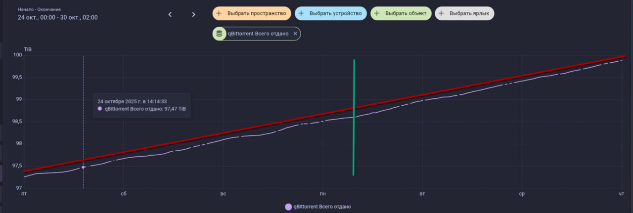

Ну и переключение более детально
Слева от зеленой линии диск был подключен по USB и проброшен в TrueNAS как самостоятельный диск, а справа PCI-E контроллер проброшен полностью в виртуалку и с диском работает TrueNAS самостоятельно.
Какой вывод можно сделать?
Переход с USB MassSrorrage на UAS реально имбовый, переход с USB диска, проброшенного в виртуалку на проброс PCI контроллера дает минимальный прирост производительности (я в ТГ скидывал числа, у меня пока получилось 2 тестовых замера 460ГБ в сутки до и ровно 460ГБ в сутки после, пару дней еще погоняю, попытаюсь таки построить график изменения)
Ну и обратное умозаключение: PVE реально крут, добавление виртуализации диска не приводит к каким-то катастрофическим или даже реально ощутимым просадкам, думаю, что по итогу выйдет 1-3%, что является стандартом для паравиртуализации.
Тестовый HDD: WD WD30PURZ
