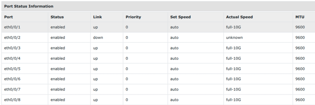

У меня 8300 в качестве ядра сети, 3200 все остальные, планирую написать (видел на гитхабе уже проект) экспортер, который будет ходить на 3200 и выгружать в графану и netbox информацию по портам
Дополнение про SKS8300-8X и SKS8310-8X, они на одном и том же чипе RTL9303, OpenWRT ставится на оба, гнездо питания у первого сзади, у второго - спереди. У них разное CLI, у первого по набору команд а-ля Cisco (D-Link), у второго - Huawei. Высота корпуса меньше 1U.
SKS3200-8E2X сделан на MxL86282S, по информации с форума STH, возникают проблемы с ограничением скорости траффика по 10G в одном направлении. Так же есть интересная особенность, когда при использовании короткого патчкорда не поднимается линк.
я вот не нашел документации по работе в консоли, все мои попытки закончились получением общей информации, продавец тоже не смог помочь с этим, он присылал доку по 8300 и команды не подходили. Если есть дока какая-то по cli, то буду признателен очень.

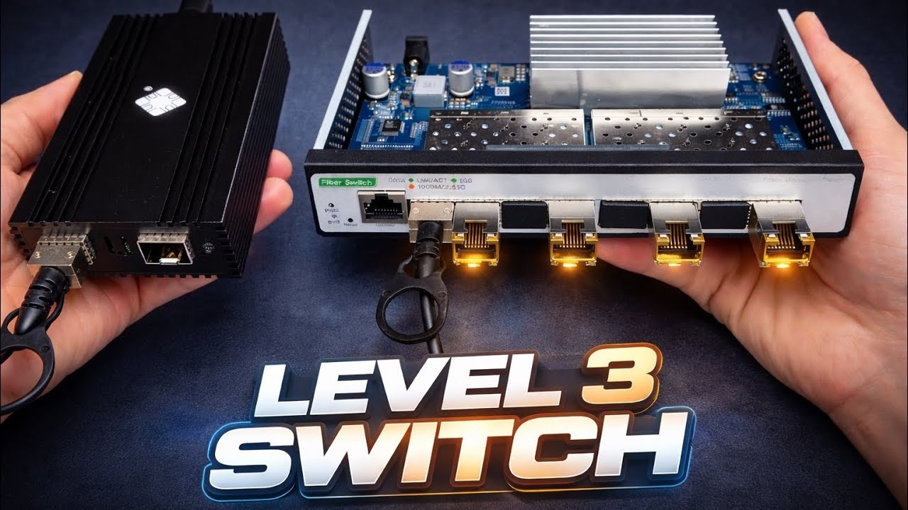

Вот еще обзор на одну железку подъехал
очень сильно похож на oem от hrui
Прошивка от 2025г для HK-ES3058-8P-L (= XikeStor SKS8300-8X , без корпуса/в корпусе, коммутатор L3 8*SFP+). V300SP10251021-C200138-.img
