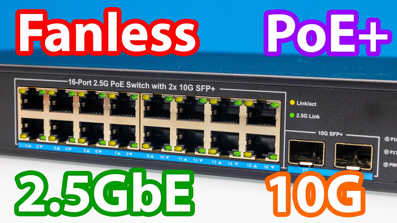

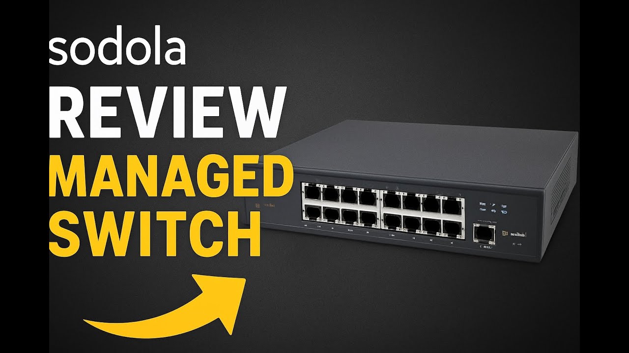

Вот видеообзор китайкого управляемого свитча от ProHomelab
Единственное, что обзор рекламный (не в плане качества, а в плане продавана), покупать его смысла не вижу (да простит меня ProHomelab), т.к. там типа европейский продавец и покупка в ручном виде по завышенным ценам.
А эти же железки продаются на Алике с доставкой с московского склада, например, вот этот же от xikestor, а если отслеживать скидки, то во время выхода этого видео я находил за 5015р ± несколько рублей.

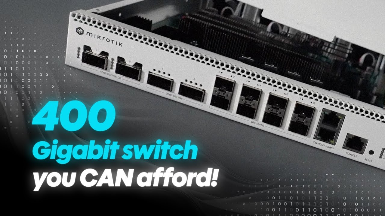

Вот еще свитч один вышел, как раз для хомлабы
У меня два SKS8310-8X. Думал с помощью модулей сделать из них универсальный коммутатор, но обнаружилась небольшая проблема. DAC кабели 10G работают отлично, модули 2,5G под медь работают отлично, а вот модули 1G под медь на одном коммутаторе работают только в 5 портах из восьми, а на другом вообще ни в одном порту не работают. А так за те копейки, сколько они стоят, хорошие коммутаторы, да и OpenWRT можно прошить, если захочется маршрутизации с маскарадингом. Можешь на своём проверить работоспособность модулей 1G?
Посмотрел, у меня там пока 2.5г работает, как приедет новый свитч смогу поиграться с подключением SFP модулей.
У меня есть 1 старый на 1Г медный модуль, могу на нем проверить, но даже если отложить тот факт, что как-то жалко пихать в 10Г Свитч 1Г медь, то 2.5Г модули сейчас за 929р продаются
Ну чисто из спортивного интереса смогу в 2х портах проверить старый модуль, но все равно не могу понять зачем пихать сюда 1Г модули? Может тогда купить за 5 тыр чисто медный свитч?
