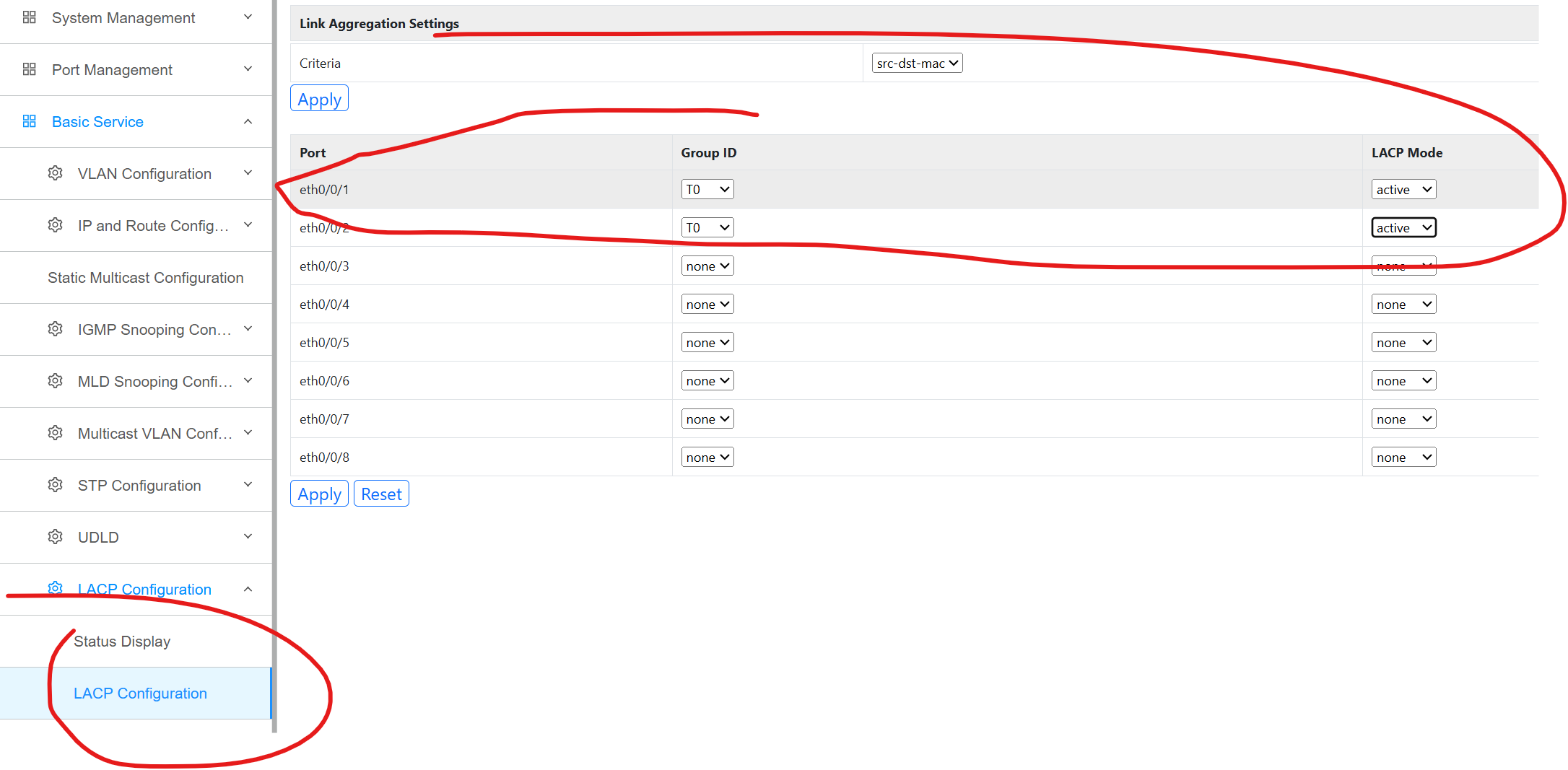

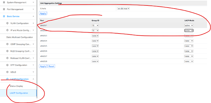

Друзья нужна ваша помощь, направьте если не сюда по теме. Купил SKS8300-8T. Ни как не могу настроить агрегацию портов с роутером. На xikestor sks3200 легко настраивается и работа исправно. В 8300 выбираю пункт LACP, присваиваю группу и мод актив. После на роутере агрегирую порты, но соединение работает не стабильно или совсем пропадает связь. Как только отключаешь на свиче агрегацию и вынимаешь один lan, то всё работает стабильно. Что не так делаю?
Прошивка последняя. На роутере порта по 2.5гб
Именно на этой модели не настраивал агрегацию, но
  1. Должен быть выбран один тип агрегации на обоих концах
  2. Порядок тоже имеет значение
  3. Без агрегации проверить, что по отдельности на каждом из портов работает сеть (у меня было, что контакт пропадал на одном из линков и сеть работала нестабильно)
  4. Можно попробовать попереключать алгоритмы агрегации (например, на скрине выбран короткий тип

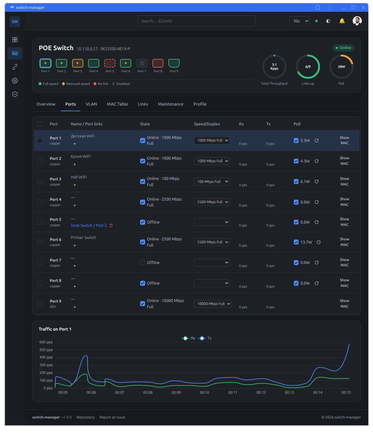

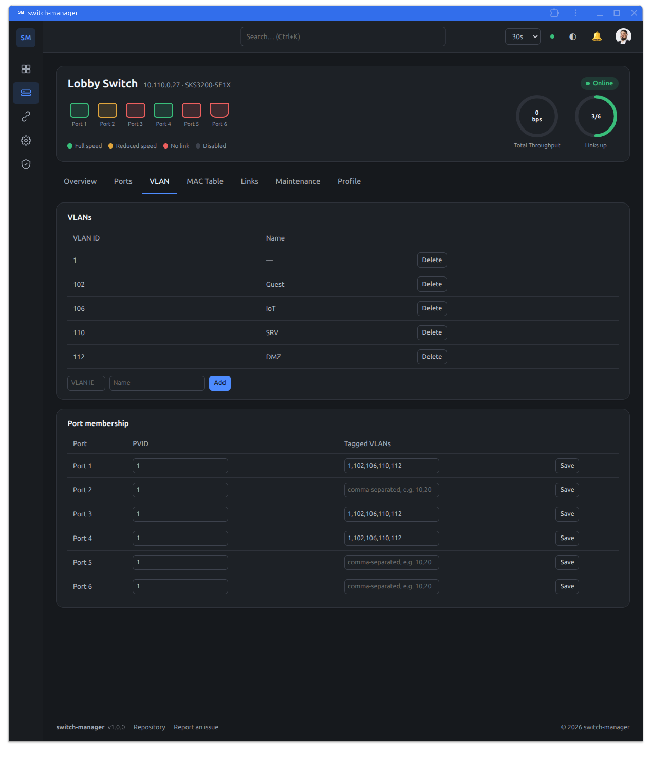

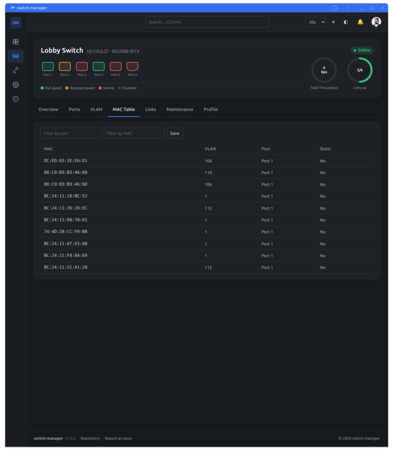

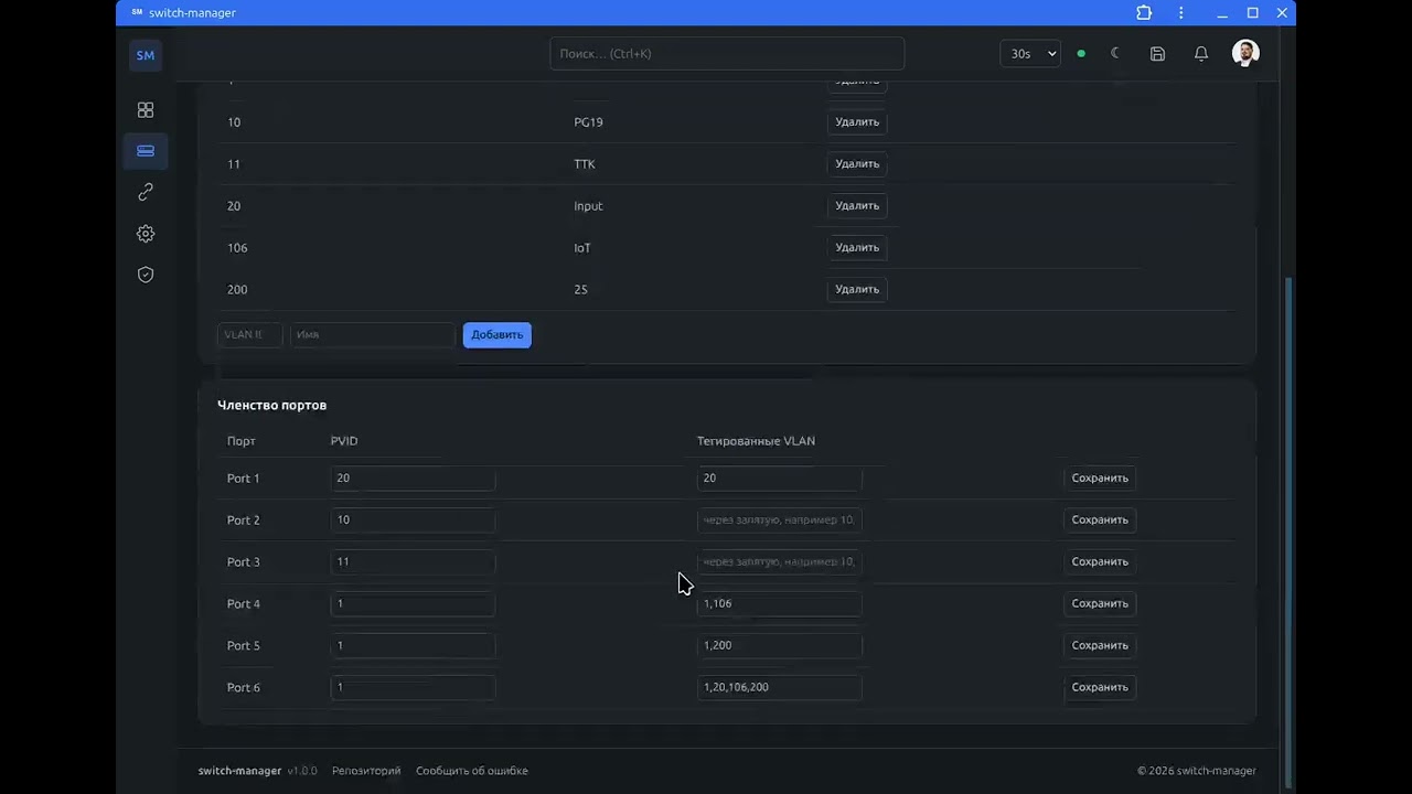

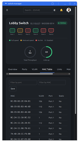

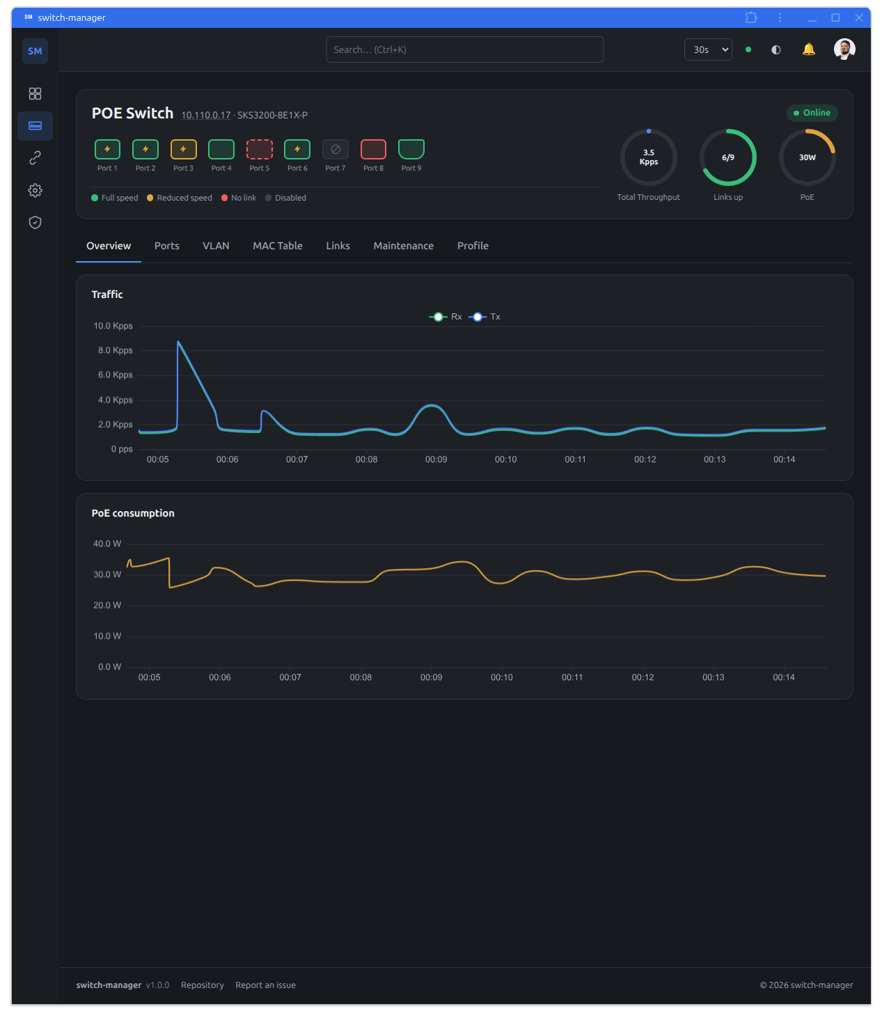

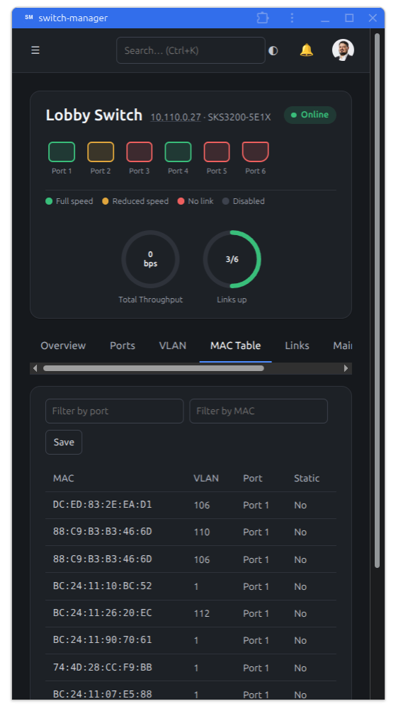

Как вам такая веб морда свитчей?
Мобайл
Короткий видосик
