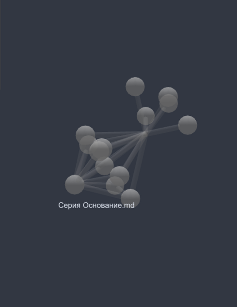

  • 3D Graph - кандидат на вылет, показывает 3Д граф заметок, я бы не сказал, что имеет особый смысл

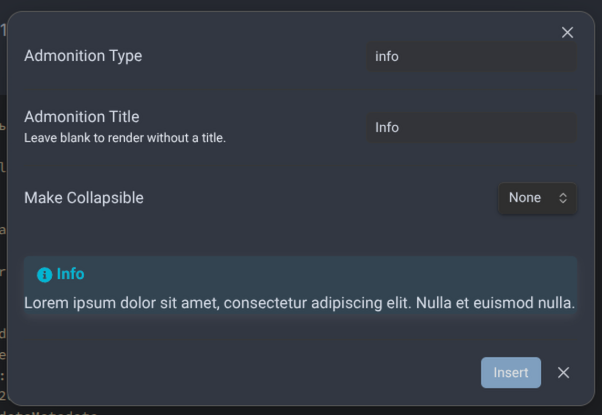

  • Adminition
    Имеет собственный синтаксис Callout, но я пользую для удобного попапа вставки Callout (хз как правильно перевести на великий и могучий)

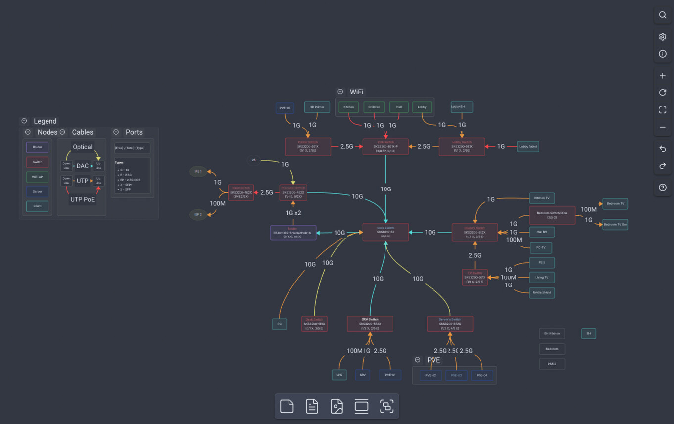

  • Advanced Canvas, Canvas Mindmap, Optimize Canvas Connections, Search in Canvas - набор плагинов для прокачки полотна для рисования

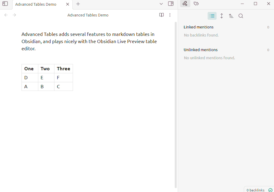

  • Advanced Tables - лучший редактор таблиц в markdown
    basic functionality
    formulas demo

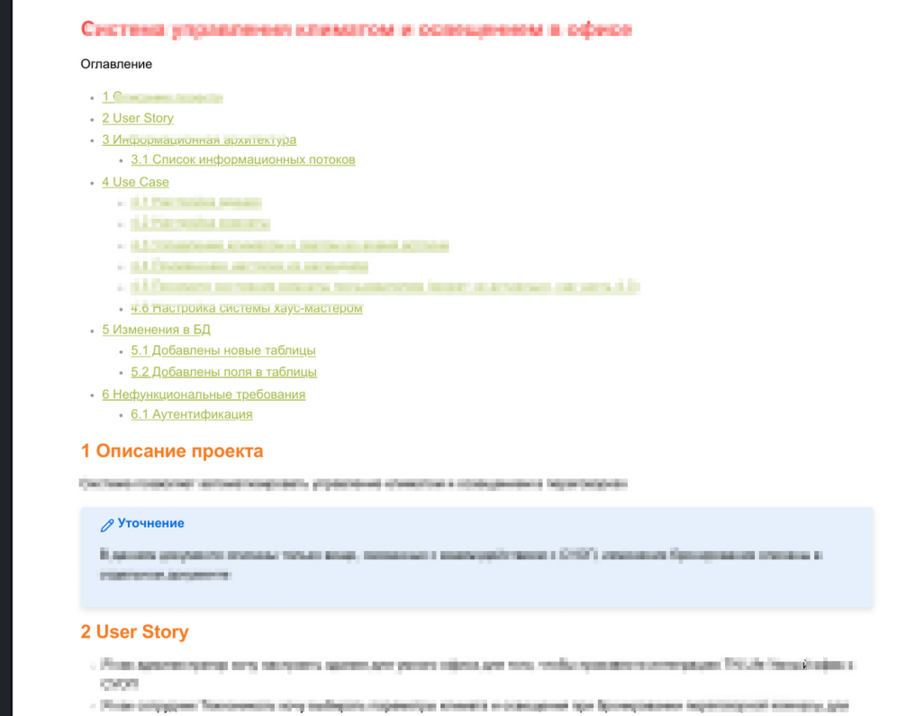

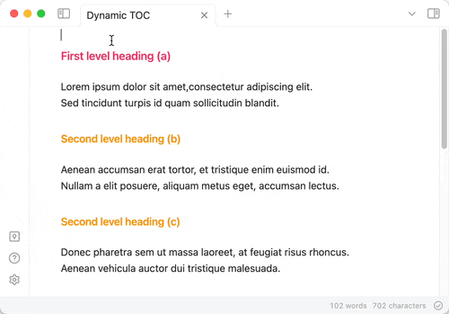

  • Automatic Table of Context - самый адекватный плагин для построения оглавления, работает как с экспортом в PDF так и с выгрузкой в Web
    demo

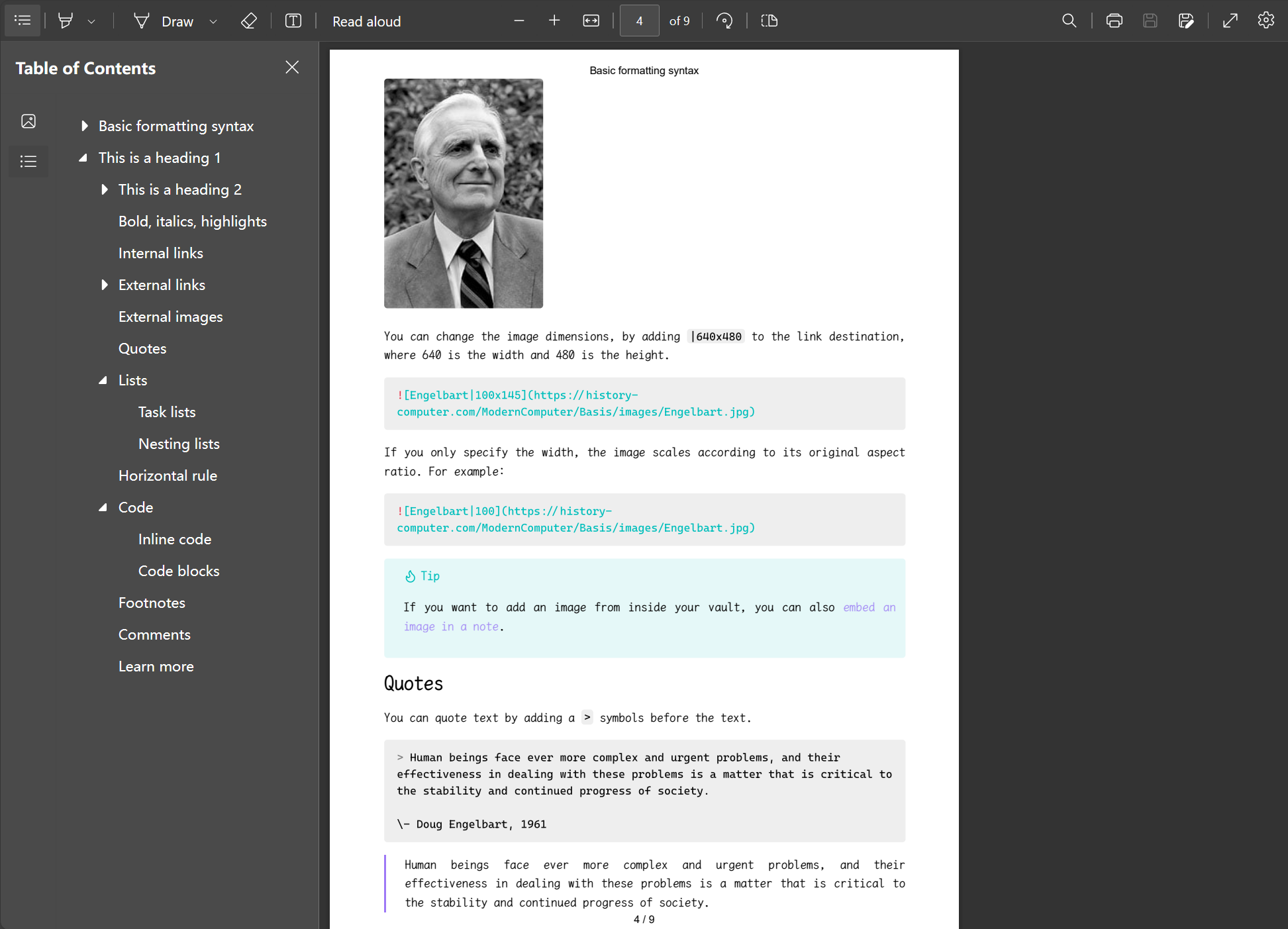

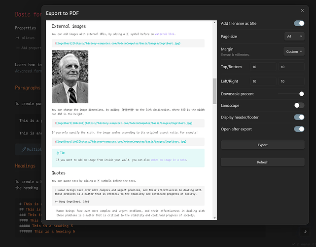

  • Better Export PDF - лучший экспорт заметок в PDF, имеет настройки, может добавлять шапку и подвал, выгружает структуру документа, в общем, это лучший способ выгрузить документацию в PDF файл за который не стыдно

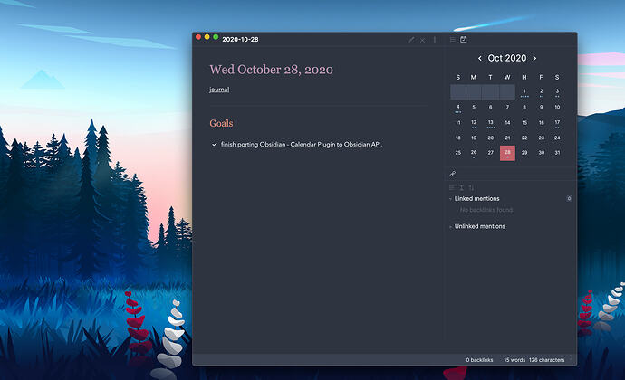

  • Calendar - календарь с заметками, очень удобно для тех, кто ведет ежедневник (я заполняю отчеты по проделанной работе)

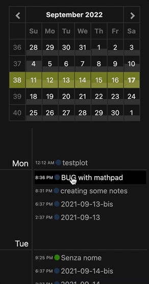

  • Chronology - еще один календарь, но для просмотра хронлогии работы с заметками, показывает на временной шкале когда и какая заметка создавалась и редактировалась, удобно если надо что-то найти или разобраться с тем, с чем работали в какой-то день

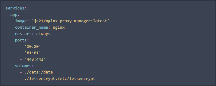

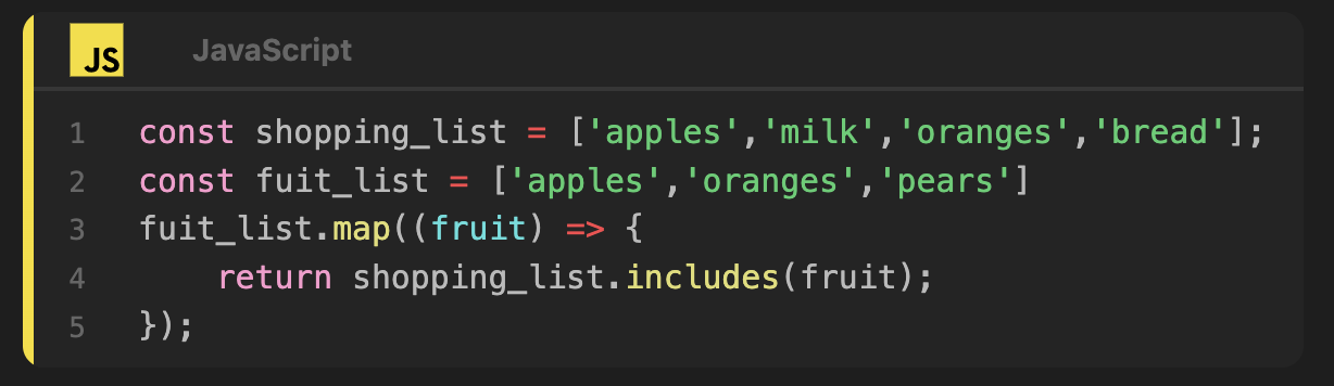

  • Code Styler - прям взрослые вставки кода

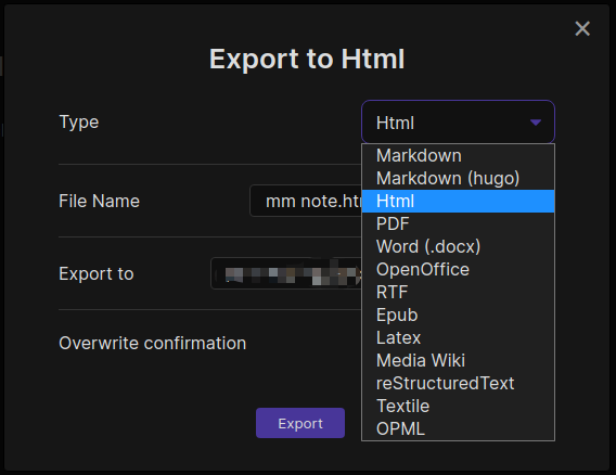

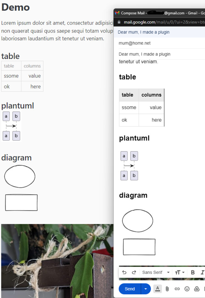

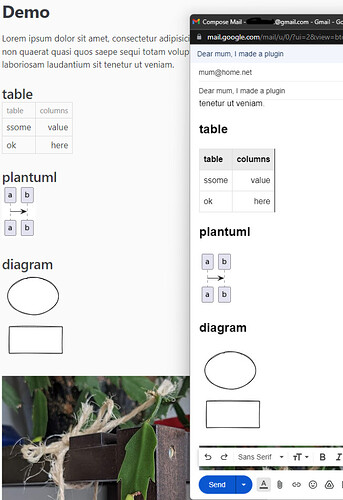

  • Copy As HTML и Copy Document AS HTML - различные варианты экспорта заметок. в том числе в html, полезно когда надо сохранить форматирование заметки в электронном письме и и.д.

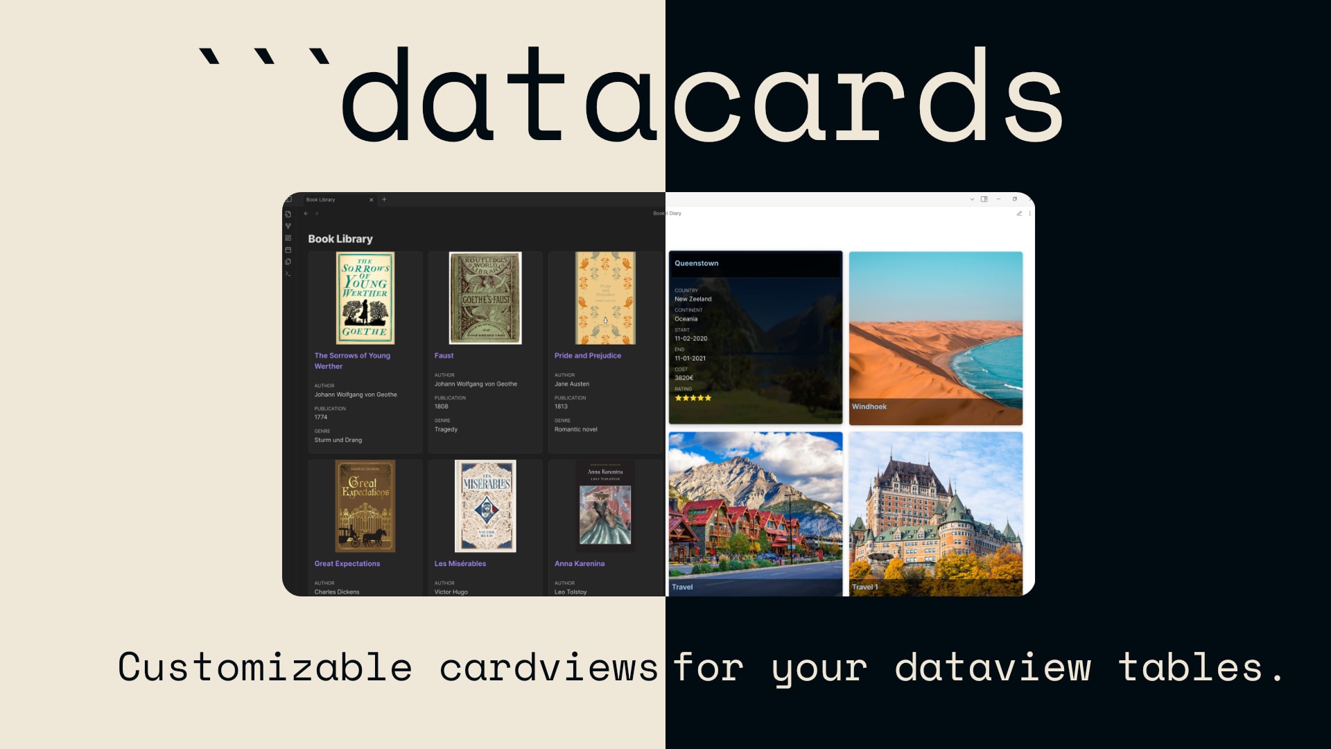

  • DataCards - карточки на основе dataview, кандидат на вылет в связи с выходом встроенного плагина Bases

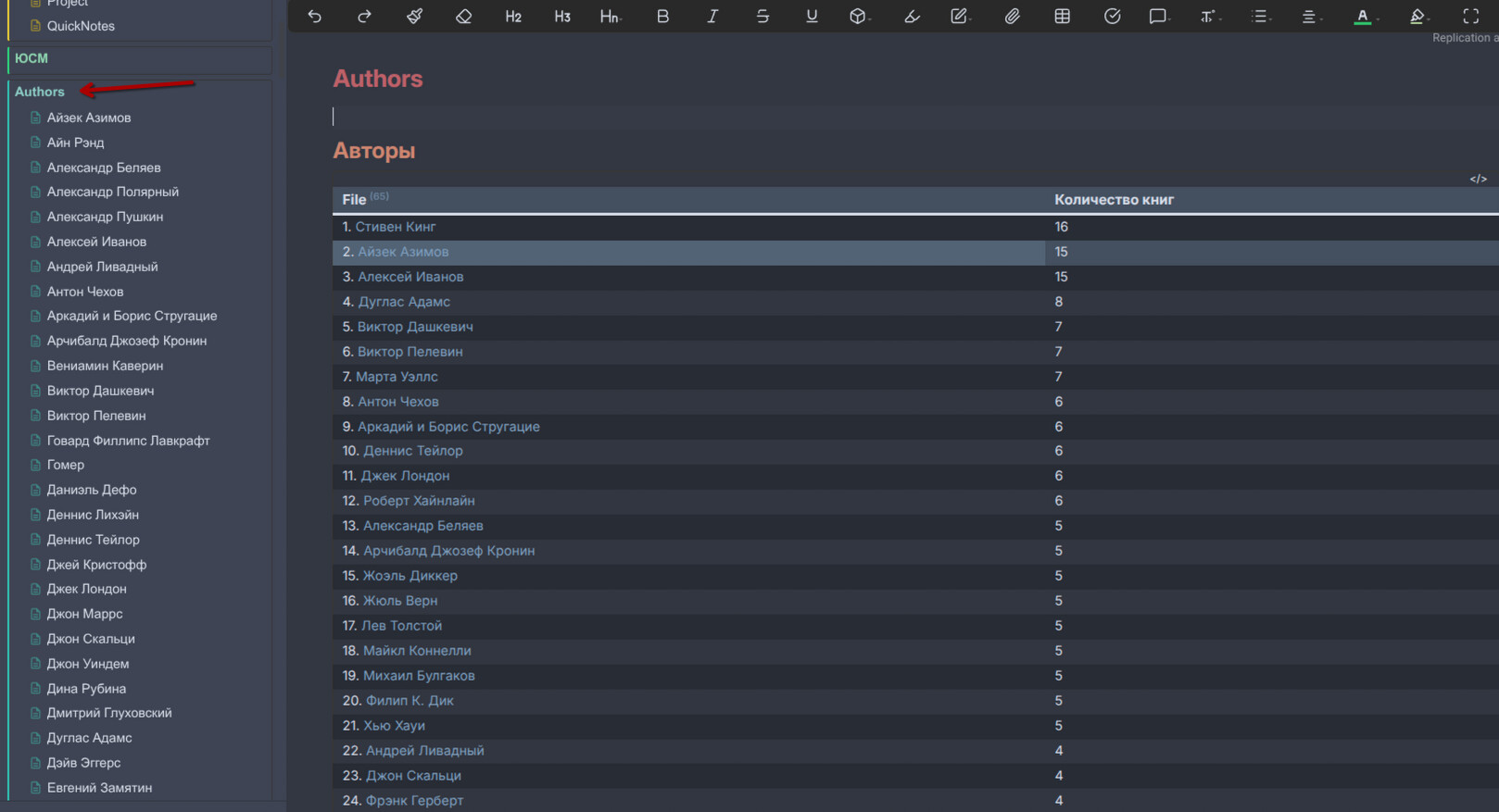

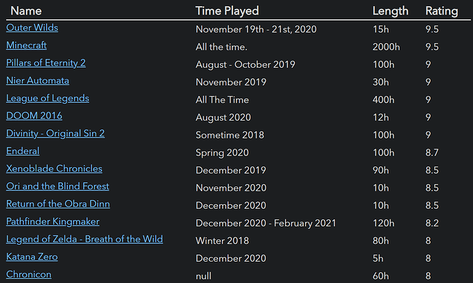

  • Dataview - построение таблиц на основе заметок, свойства заметок являются столбцами, очень круто, но стало менее актуально в связи с выходом Bases

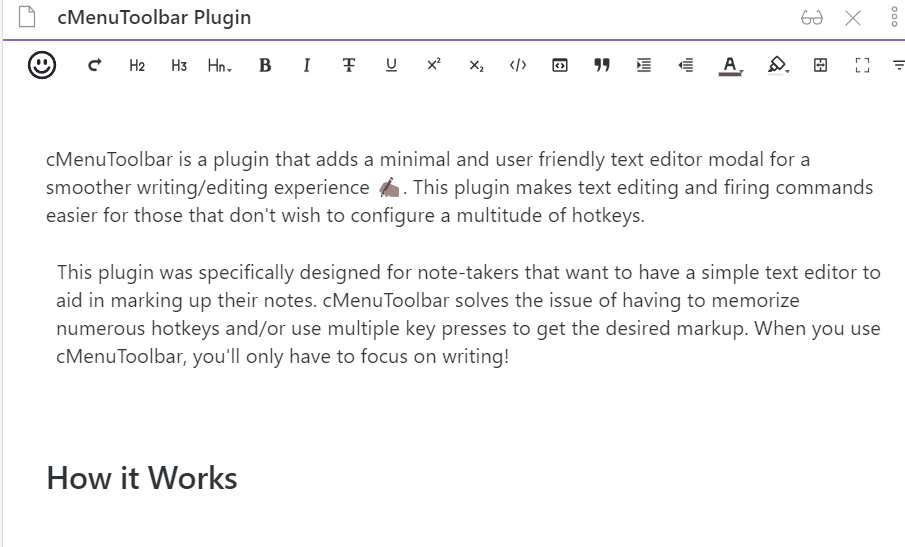

  • Editing Toolbar - новый плагин, пока не оценил, добавляет тулбар с форматированием, делая из Markdown редактора практически аналог ворда
  • Enhancing Export - еще один экспорт, но не в HTML, а в различные форматы файлов (для PDF есть спец. плагин)

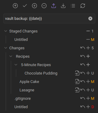

  • Git - интеграция с GIT, прям удобный клиент

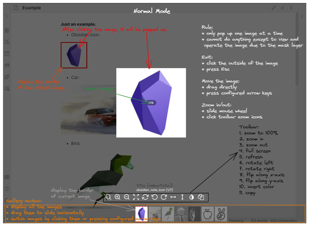

  • Image Toolkit - картинки на максималках

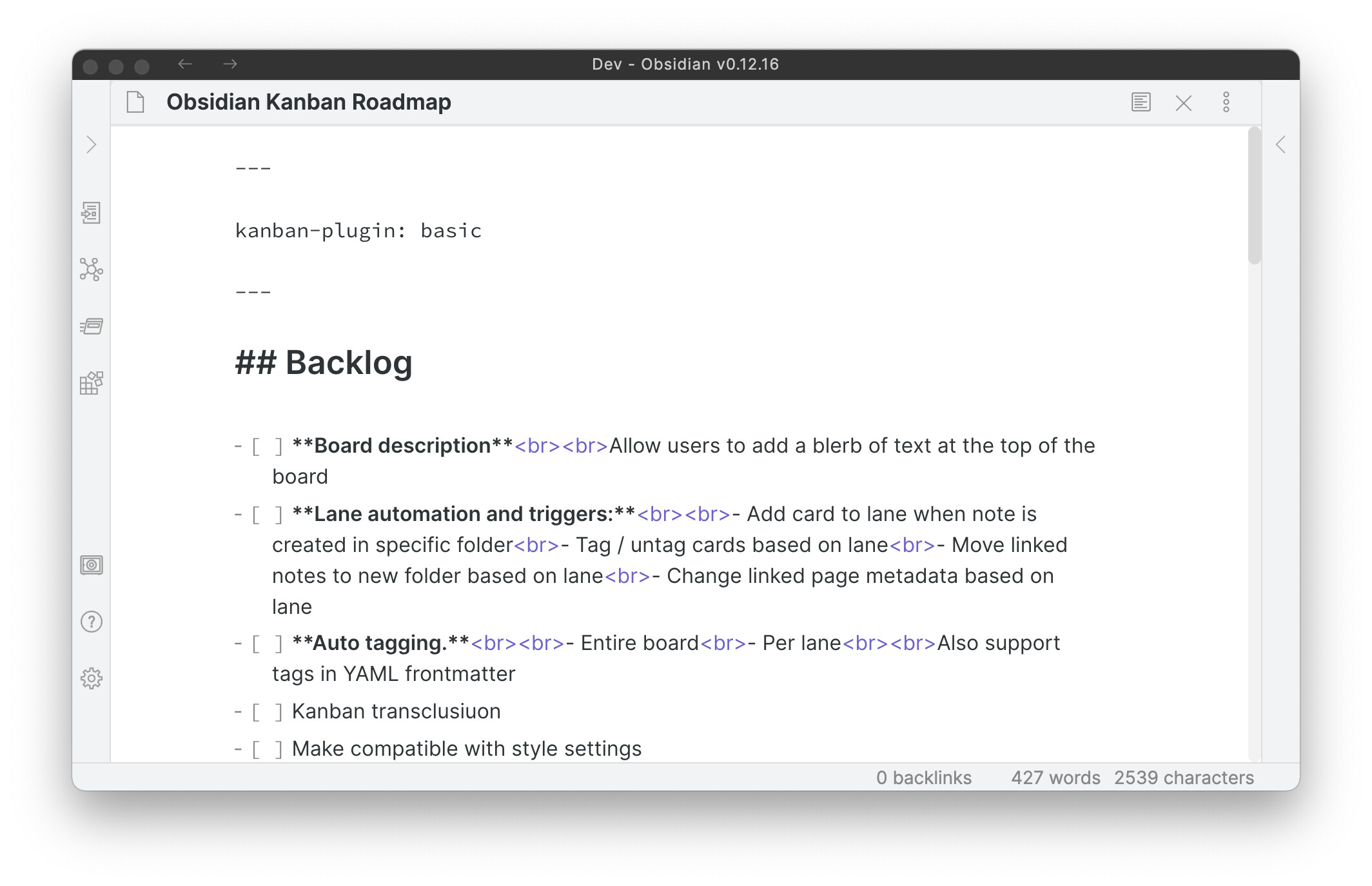

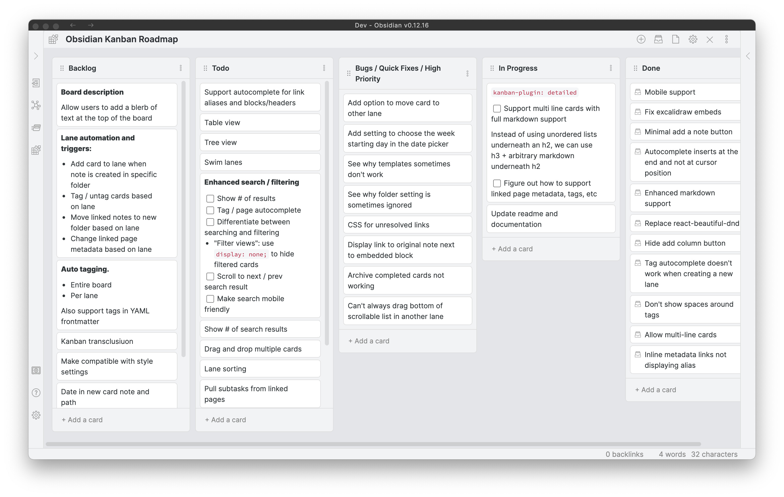

  • Kanban - превращаем заметку в канбан доску, в некоторых случаях может быть полезно, но мне больше нравится плагин ниже

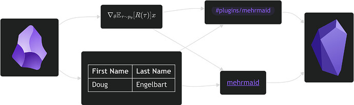

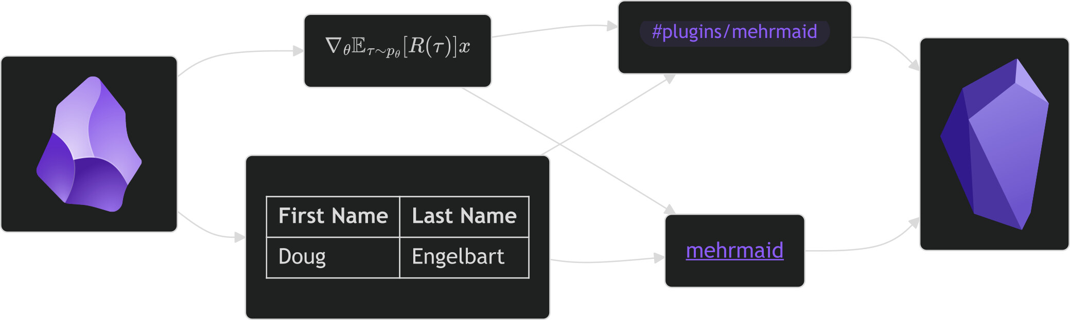

  • Mehrmaid - ну тут понятно, не понятно только название

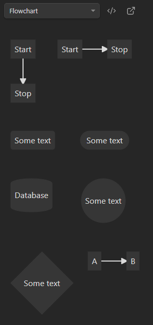

  • Mermaid Tools - панель для плагина выше

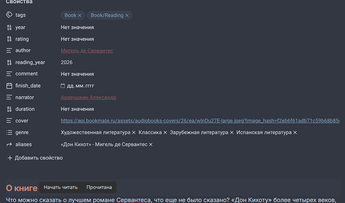

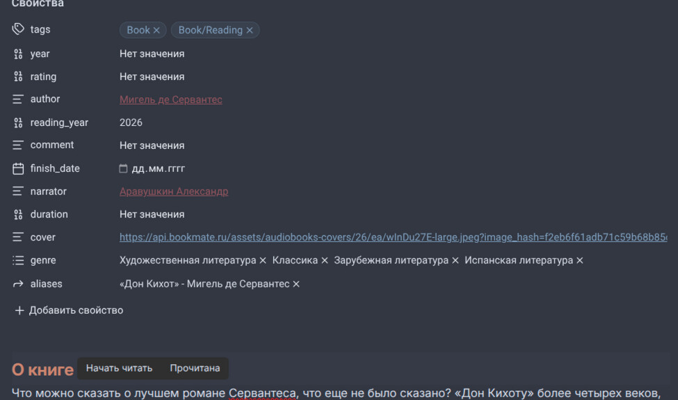

  • Meta Bind - поля ввода и кнопки, например, при нажатии кнопки меняются свойства заметки

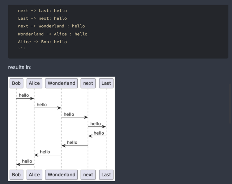

  • Plant UML ну тоже понятно, рендерит plant uml в картинки и отображает их в виде картинок

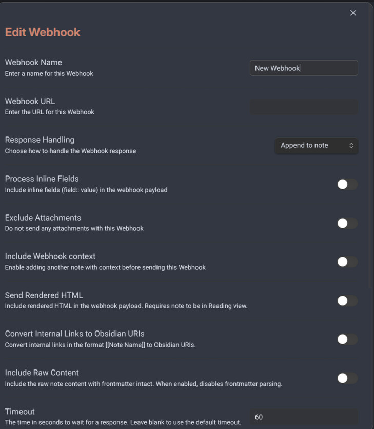

  • Post Webhook - вебхуки для постов, пока не настроил до конца, но можно делать интеграции, отправлять заметку в сторонние сервисы, забирать обработанную обратно

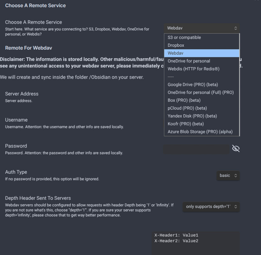

  • Remotelty Save - синхронизация заметок с кучей внешних хранилищ

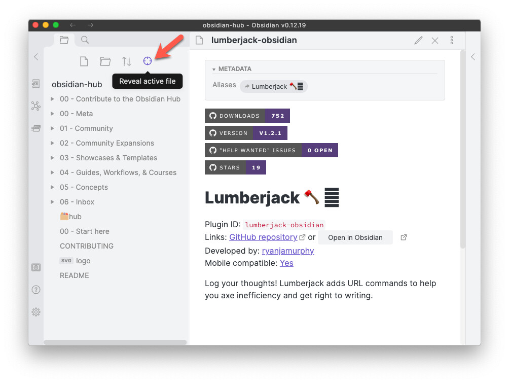

  • Reveal Active File Button - переход к текущему файлу в дереве заметок

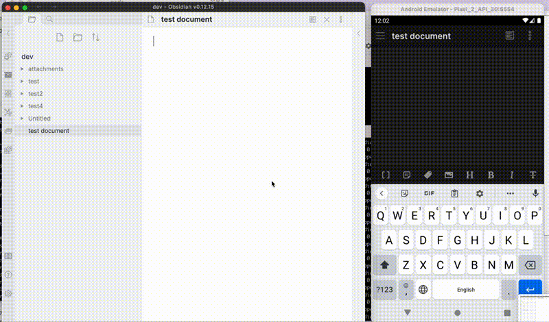

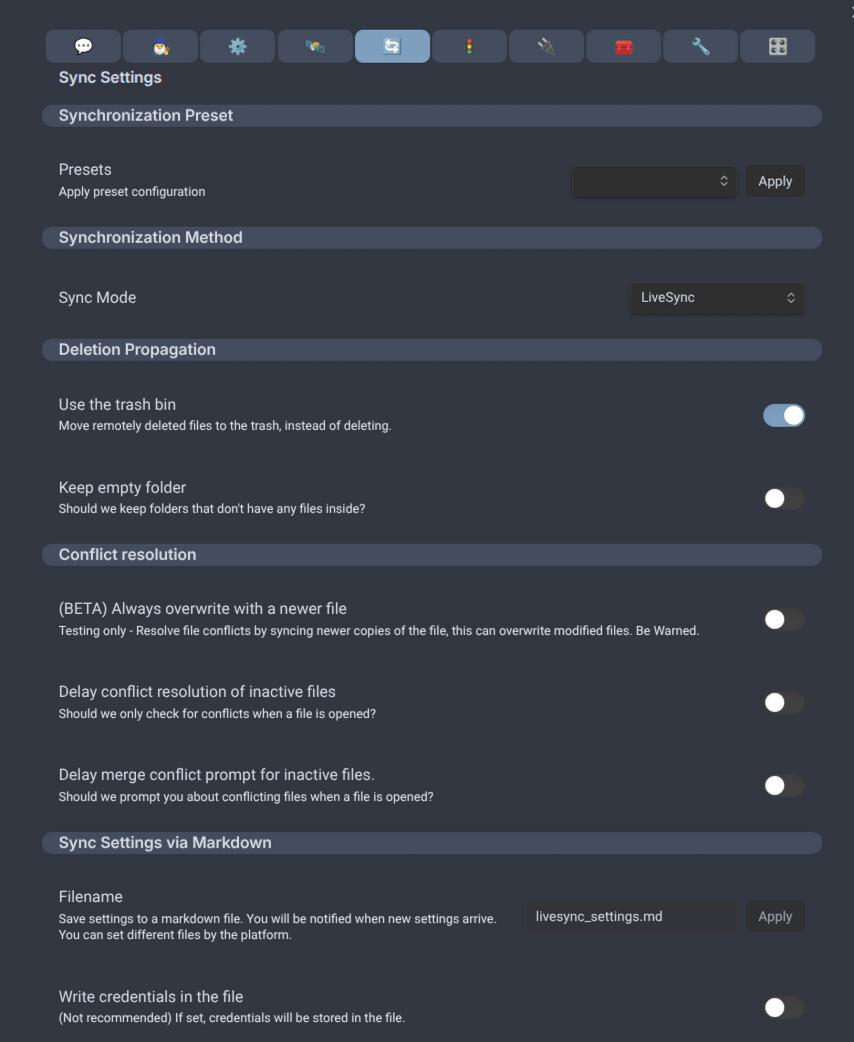

  • Self-hosted LiveSync, крутая синхронизация заметок в режиме реального времени
    obsidian_live_sync_demo

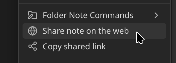

  • Share Note - шаринг заметок в вебе (пример заметки)

  • Table of Contents - заполнение статичного оглавления

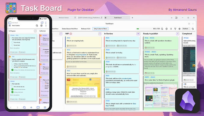

  • Task Board - делаем Trello из карточек

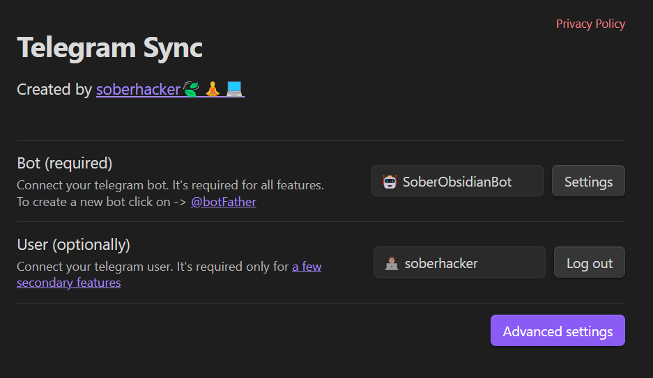

  • Telegram Sync - отправляем заметку TG боту и он из не делает заметку

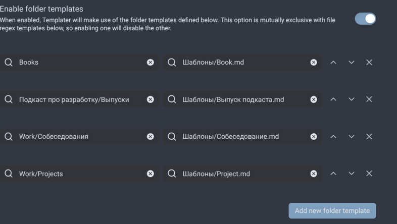

  • Templater - шаблонизатор для заметок, кроме возможности вставки блоков в заметку можно привязать шаблон к каталогу, при создании заметки в нем будет выбран нужный шаблон

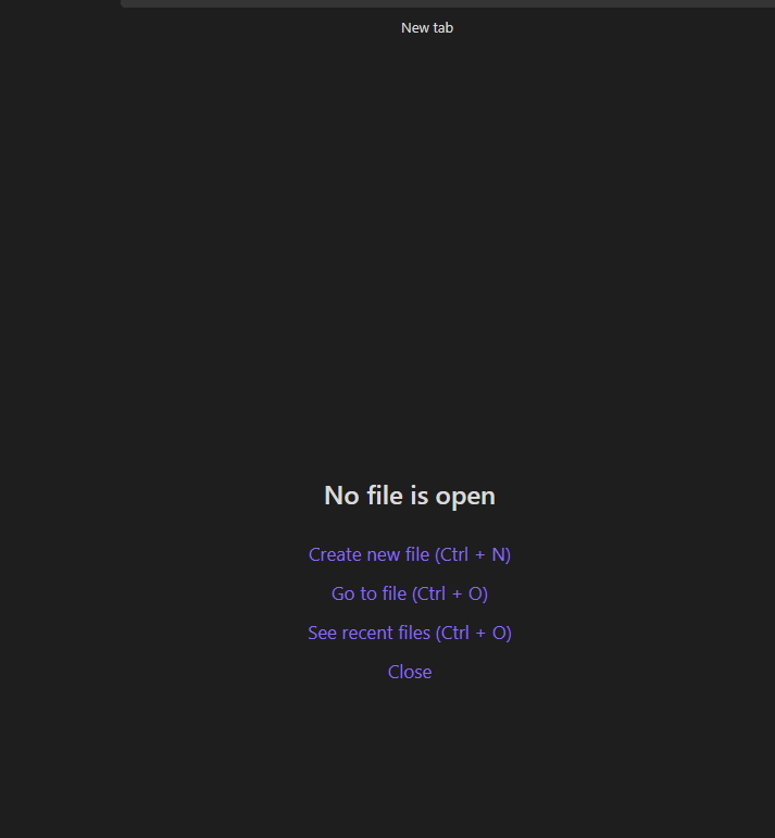

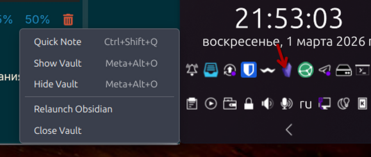

  • Tray - Obsidian в трее + глобальные клавиши открытия Obsidian и создания быстрой заметки

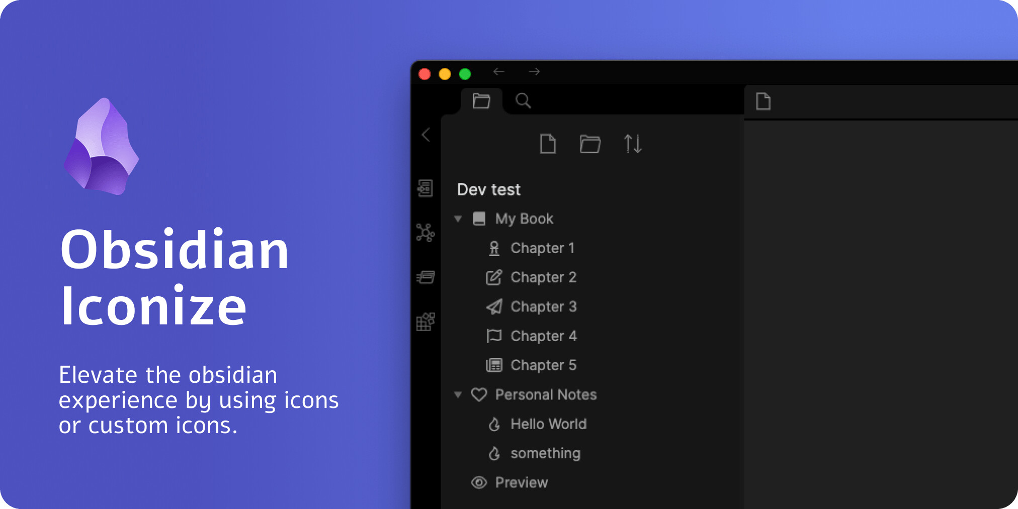

  • Iconize - навешиваем эмоджи иконки на каталоги

Но я не особо его глубоко копал, сейчас сижу на Obsidian Live Sync - это уже практически стандарт де-факто, даже сервисы уже готовые встречал в интернете, там за какую-то копеечку дают доступ к серверу общему.
Из минусов OLS я бы вынес
  • Отсутствие внятного бэкапирования заметок в сыром виде, мне хотелось поднять копию заметок на сервере, но я пока не понял как это сделать. Сама база данных состоит из зашифрованных блоков.
  • Отсутствие веб интерфейса и вообще управлением сервером в плане просмотра списка клиентов и управления ими.
  • При мажорных изменениях любит ломаться
  • Очень сильно боится параллельной синхронизации и вообще начальной синхронизации. Безопасней при переходе на него оставить основную версию волта, подключить ее к базе, а потом на остальных клиентах скачать из базы в пустой каталог. У меня пару раз вылазило 100500 конфликтов и я в итоге восстанавливал из архива в PBS
  • Иногда синхронизация не срабатывает, особенно заметил когда на компьютере много работаешь, а телефон выключен, потом при запуске телефона с сотней старых заметок он начинает долго что-то синхронизировать (у меня не только заметки, но и плагины и темы там же лежат). И вот смотришь на заметку на 2х устройствах и они разные, а потом на компе вносишь правку и заметка сразу обновляется на теелфоне, но такое встречается если расхождение прям в неделях
Ну и плюсы, естественно тоже есть
  • Есть P2P синхронизация, по сути, напоминает syncthing, я гифку прикадывал в описании плагина, там прямо по мере набора текста он появляется на другом устройстве.
  • Отображается статус синхронизации прямо в Obsidian, в отличие от сторонней синхронизации это очень удобно
  • Можно настроить под себя, но тут и минус в том, что очень сложная настройка, плагин как приборка самолета

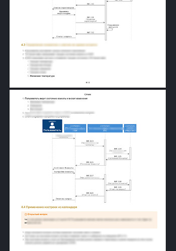

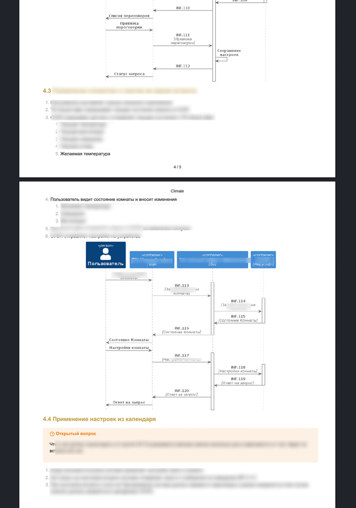

Ну я как ранее уже писал (не помню на форуме или в ТГ), но у меня по работе документация в md файлах в гите, поэтому собрал плагины под себя
  1. Mermaid и PlantUML для возможности отображения диаграмм, причем, для PlantUML использую С4 нотацию
  2. Автоматическая нумерация заголовков по мере работы с ними
  3. В PDF вставляется оглавление (кликабельное)
  4. GIT позволяет работать с ветками, коммитить нужные файлы
  5. А разные темы для различных хранилищ позволяют различать их между собой
И благодаря стандартному md форматированию заметки нормально отображаются и в gitlabе при просмотре репозитория
Ну и в плане синхронизации, для основного хранилища использую Live Sync, а для проектных вещей коммит в гит логического блока правок

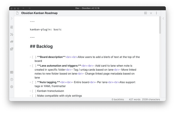

  4. Kanban - будет отображаться список чекбоксов, на скрине видно как одображает заметку плагин и как она выглядит в сыром виде

  8. Table of contents - тут 2 плагина, либо будет как есть, по аналогии с предыдущим, либо будет блок с кодом
Т.е. тут все в рамках синтаксиса md и ничего не ломается от слова совсем, если редактор не поддерживает расширение, то просто показывает как блок кода
Тут я вставлю оглавление
```table-of-contents
title: Оглавление
style: nestedList # TOC style (nestedList|nestedOrderedList|inlineFirstLevel)
minLevel: 2 # Include headings from the specified level
maxLevel: 0 # Include headings up to the specified level
И пошел дальше текст
С примерами можно ознакомиться тут, я накидал заметку с применением плагинов и выгрузил в веб ее
