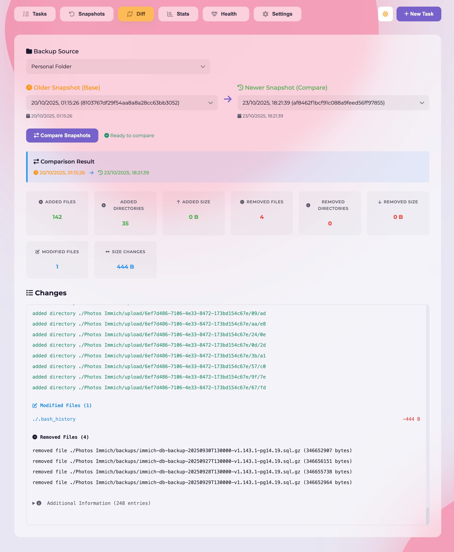

В Snapper можно удобно смотреть разницу между снимками. Ну правда тут консоль. Каждому свое

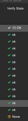

Например, в PBS есть процесс валидации архива, когда он читает файлы и сверяет с контрольными суммами
Валидирует после создания бэкапа и раз в 30 дней потом

  2. PBS по-умолчанию, читает все файлы и проверяет контрольные суммы, но это выдает большую нагрузку, я включил режим проверки метаданных, т.е. если файл не поменял размер или дату изменения, то он пропускается, работает очень быстро

я сделал себе что-то похожее на базе kopia
