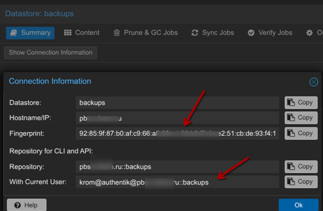

в pbs_backup_secrets вносим нужные настройки. Файл содержит ключи доступа
Параметр Значение Пример значения
PBS_PASSWORD Пароль токена доступа qwerty
PBS_REPOSITORY Репозиторий с имемем пользователя client@pbs@10.110.10.130:backups

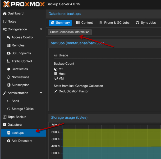

PBS_FINGERPRINT Снимок ssl сертификата сервера 92:85:9f:87:b0:af:c9:66:a5:88:e1:09:b6:f0:4a:e2:51:cb:de:93:f4:19:f5:74:d0:a2:95:ff:66:ce:17:6d
Взять можно тут

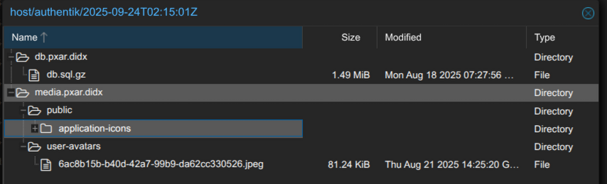

  2. одноплатник на armbian, поставил туда arm версию и тоже бекаплю на PBS
  3. в сервисах, которые в докере, например, authentik
  postgresql:
    image: docker.io/library/postgres:16-alpine
      - ./database:/var/lib/postgresql/data
      - ./db_backups:/db_backups/
  server:
    image: ${AUTHENTIK_IMAGE:-ghcr.io/goauthentik/server}:${AUTHENTIK_TAG:-2025.6.1}
      - ./media:/media
      - ./custom-templates:/templates
  proxmox-backup-client:
    image: fdrake/proxmox-backup-client:latest
    env_file:
      - secrets/proxmox-backup-client.env
      - BACKUP_TARGETS=db.pxar:/mnt/db_backups media.pxar:/mnt/media
      - CRON_SCHEDULE=15 2 * * *
      - CUSTOM_HOST=authentik --ns apps
    tmpfs: /tmp
      - ./db_backups/:/mnt/db_backups
      - ./media/:/mnt/media
и do_backup.sh
#!/bin/sh
docker compose exec postgresql sh -c "pg_dump -U authentik authentik > /db_backups/db.sql"
gzip db_backups/db.sql
Соответственно, делается самый правильный бэкап постги в файл и он бэкапится совместно с медиафайлами.

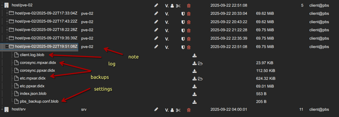

В PBS это выглядит так
Да, я храню БД рядом с сервисами, пока не решился на разворачивание отдельно жирного инстанса СУБД и хостинга в нем баз всех сервисов

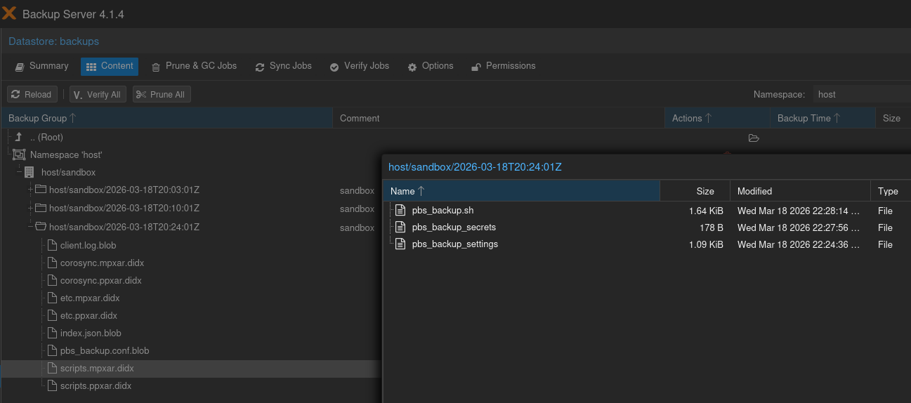

Проверил его на своей песочнице - работает, как часы. Дополнительно в объём бэкапа добавил директорию со скриптами, чтобы после восстановления PVE механизм бэкапирования продолжил свою работу

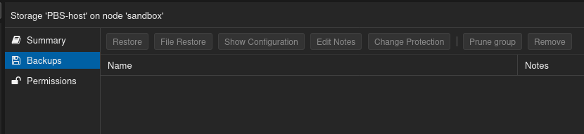

В webui PVE эти бэкапы не оторбражаются (GPT подсказывает, что так и должно быть, т.к. бэкап не соответствует формату qemu или lxc)
Через CLI с указанием полных реквизитов сервера бэкапы увидел:

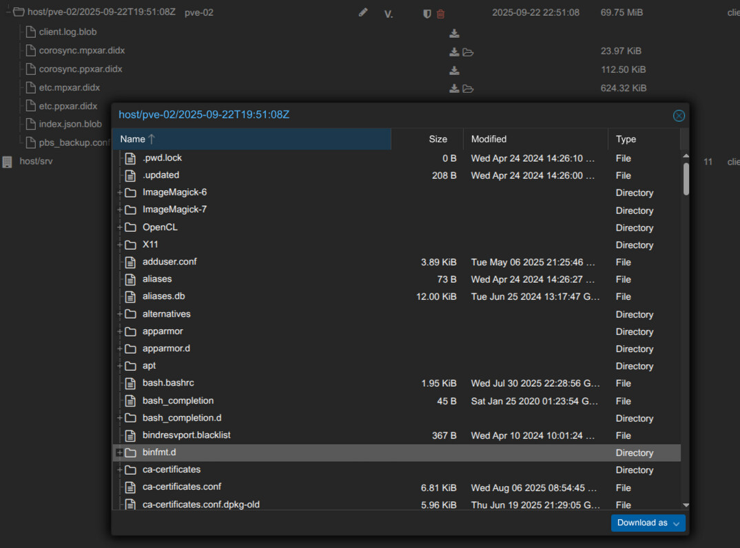

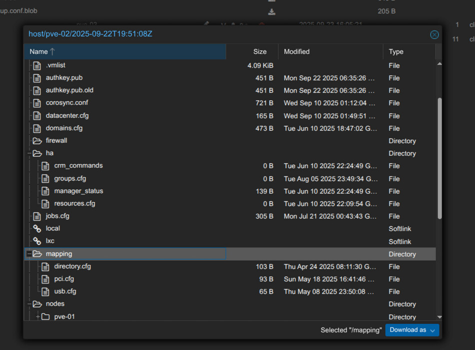

Я правильно понимаю, что восстановлеие из бэкапа возможно 2-я способами: через CLI или через ручной перенос файлов из PBS в соответствующие директории в PVE?
да, он не умеет работать с таким типом бэкапов
Ну формально 3
  1. через cli restore
  2. через локальное монтирование снепшота
  3. через скачивание в другом месте или веб интерфейс и перенос руками
Поскольку данный тип архива не поддерживает блочные устройства, то полноценное восстановление системы с нуля не сработает - только произвольных файлов, собственно, как и restic/borg и прочие
