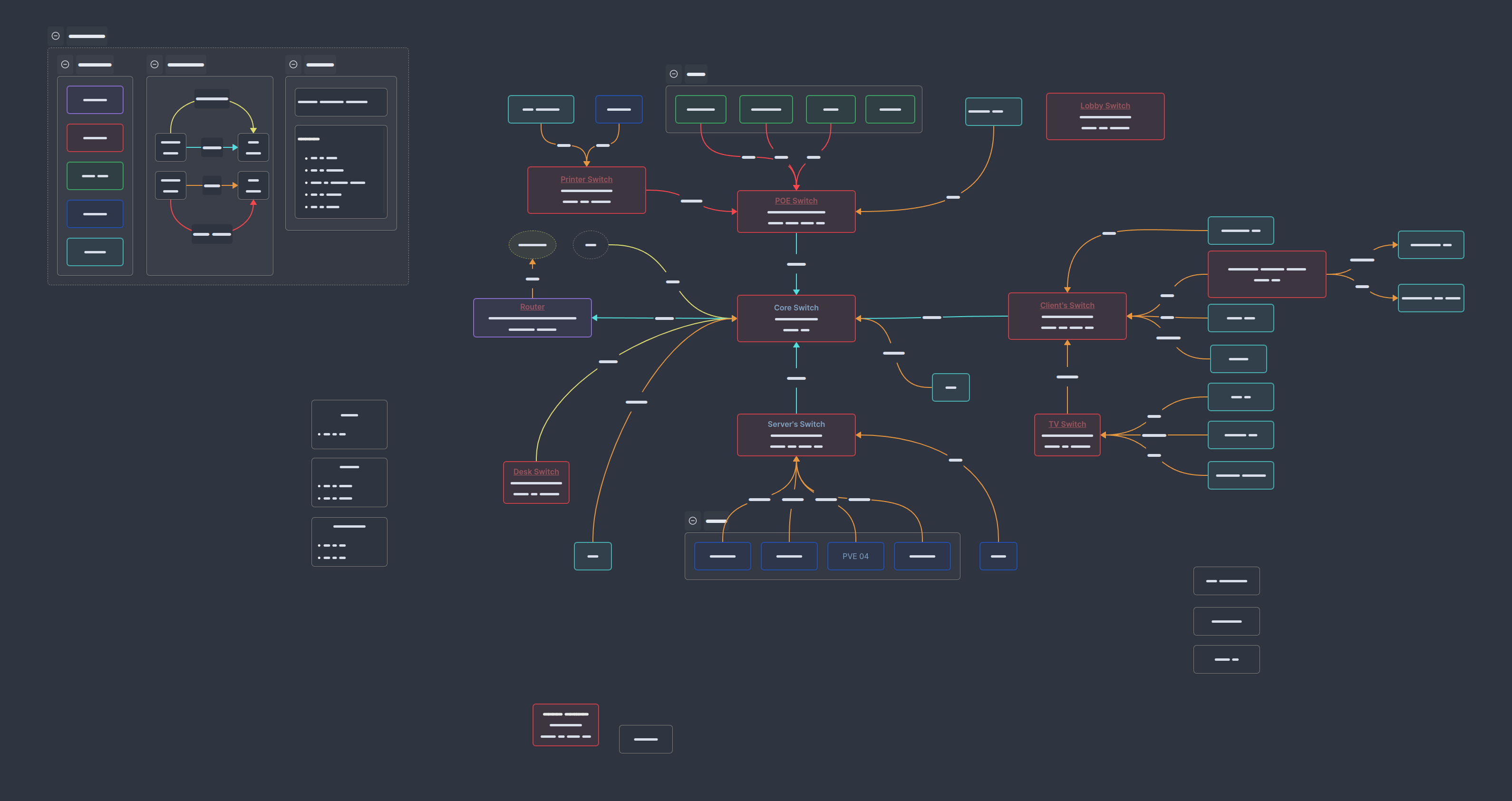

  1. Для начала стоит нарисовать сеть
    У меня получилось примерно так (фиолетовый роутер, красные свитчи, синие и бирюзовые (хо какой цвет) конечное оборудование, зеленые точки доступа)

    2.2. Далее мы смотрим на весь путь трафика - отправитель, кабельная линия, свитчи, потребитель

  6. Смотрим тонкие места, на основе этих потоков, например, на моей схеме центральный свитч полностью 10G с SFP портами и подключается к другим свитчам тоже на скорости 10G, конечные устройства на скорости 1/2.5G, планирую повышать до 10G скорость для пары узлов, в основном NAS и комп, ну т.е. на текущей скорости, если
