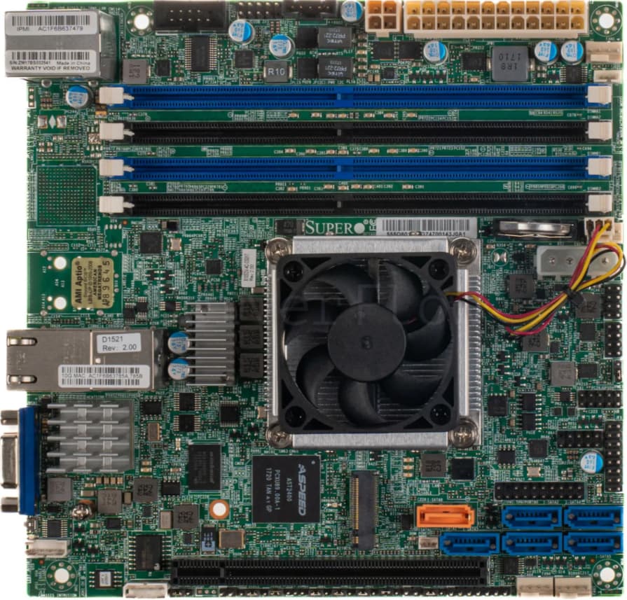

Вот интересный вариант кодпинули Материнская плата Supermicro X10SDV-4C-TLN2F (Mini-ITX, BGA1667, 4 DIMM) [MBD-X10SDV-4C-TLN2F] купить в Москве, Санкт-Петербурге с доставкой по России - цены
Тип Б/У
Парт.№ MBD-X10SDV-4C-TLN2F
Форм фактор Mini-ITX
Сокет материнской платы FCBGA1667
Чипсет System on Chip
Кол-во процессоров 1
Процессор Intel Xeon D-1521
Кол-во DIMM 4
Наличие IPMI IPMI 2.0
Встроенная сетевая карта System on Chip
Встроенный RAID контроллер SoC контроллер для 6 SATA3 (6 Gbps) порты; RAID 0,1,5,10
Слоты M2(NGFF) 1x PCIe 3.0 x4
Максимальный объем оперативной памяти: 128GB Registered ECC RDIMM
Кол-во портов PCI-E X16: 1
Версия PCI-E: 3.0
БУ и непонятно сколько в наличии, но это SuperMicro, а это вам не всякие хуняняджи
Видео про сборку NASа на плате с установкой debian с самонасом
Из минусов
  • 45Вт TDP, но есть за 54700 на C3758
  • Процу скоро уже будет 10 лет, еще Broadwell архитектура
  • При этом на 4.5% мощнее N100/150
  • Нет встроенного видео, для установки ОС используется BMC (2D Video Graphic Adapter with PCIe bus interface)

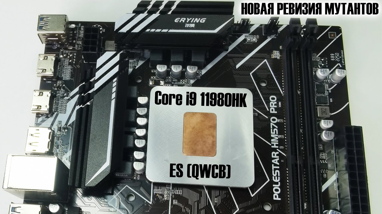

по этой серии плат есть обратная связь:
на коробке к плате написано, что “non-ecc”… придется видео смотреть…посмотрел:
  1. потребление без дискретной карты - до 150 Вт под нагрузкой, потом обрезает до 100 Вт … но на экране рисует паспортные 45 Вт :slight_smile: короче… этих мутантов делают под игры и разгон…не пойдет.
  2. также у мужика ECC память не запустилась вообще…
уэтой конторы есть прямо под NAS, есть прямо под NAS но уже процы без заявку на экономию…там вообще бомба:
  1. Reddit - Please wait for verification
  2. https://www.youtube.com/watch?v=wo5VwQFK1GU
  3. а тут интересная есть вставка обзорщика… типа барахолки с комплектующими :slight_smile: https://www.youtube.com/watch?v=l7Tyv-0hj6A
Итого: брать не буду…мутанты не для тихого НАСа :slight_smile: с ECC
