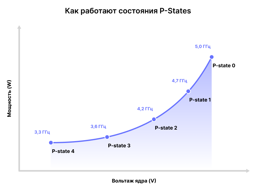

  • мощные процессоры не энергоэффективно - выходит так, что по факту важна потребляемая мощность в режиме простоя (idle power), а также количество и работоспособность управления такими состояниями энерноэффективности как c state и p state, подробности:
Важность управления состояниями энернопотребления процессора и оборудования материнской платы демонстрируют примеры сборок по ссылке ниже с отчетами по потреблению:
