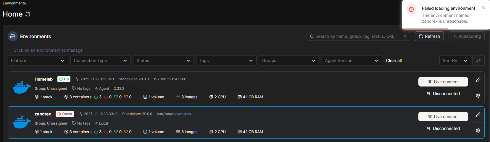

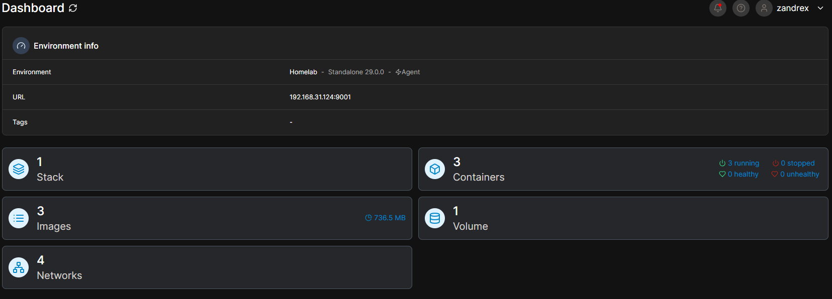

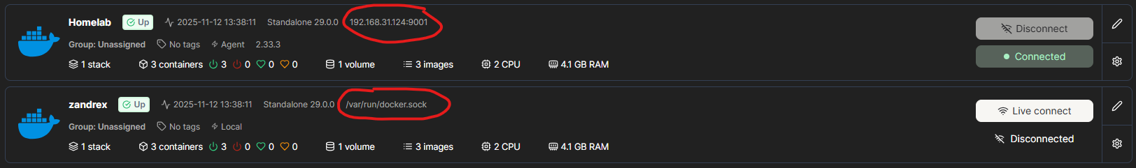

При установке portainer, бил тоже ошибку.
Поправить удалось так: Failed Loading Environment · Issue #12925 · portainer/portainer · GitHub
Оо… только вчера целый день промучился с этой ошибкой, правами на докер и на файл docker.sock и прочее..
По итогу перед окончательным прощанием с Portainer решил подключиться через его агент и о чудо
По итогу сейчас на докере висят два контейнера от Portainer для обеспечения нормальной работы
Тут даже видно, что методы подключения разные
PS. Помня про проблему с Docker в LXC-контейнерах я всю эту систему изначально начал делать на VM, но чтобы сконнектить все ушло полдня…
:man_dancing: :man_dancing: :man_dancing:

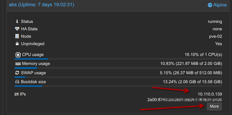

P.S.

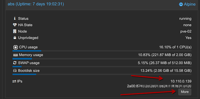

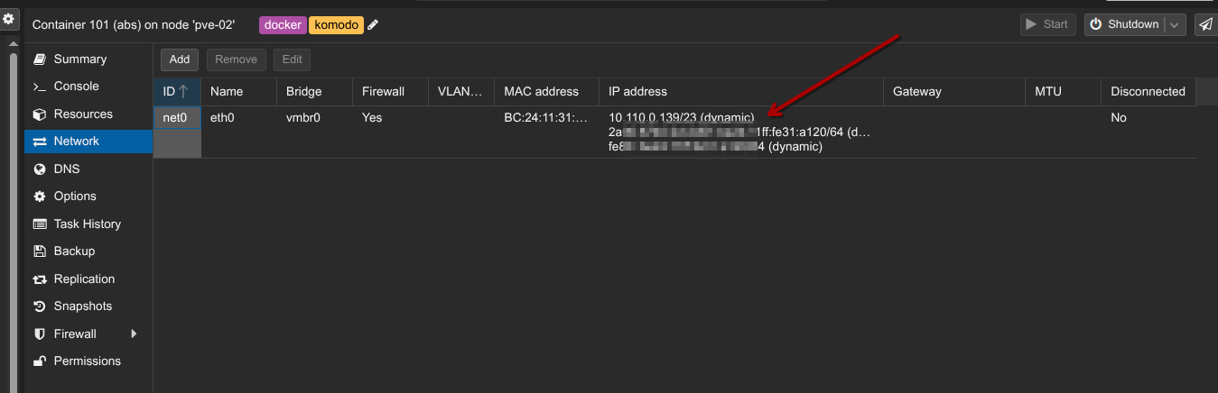

В качестве моральной компенсации за страдания и переход с LXC на VM в новой версии PVE добавили отображение IP адресаов LXC контейнеров как это реализовано для VM и даже лучше
Скриншоты

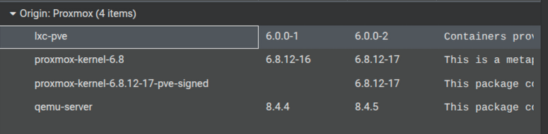

Обновляться через?
apt dist-upgrade
Да, стандартными средствами, или так или в веб интерфейсе.
Только что выяснил, что проблему то поправили в PVE 9, а вот в 8.4.14 она наблюдается и Proxmox что-то не торопятся ее исправлять.
Еще один поводу обновить свое окружение до 9 версии
В PVE 8 прилетели обновления, возможно, что поправили работу с докером
