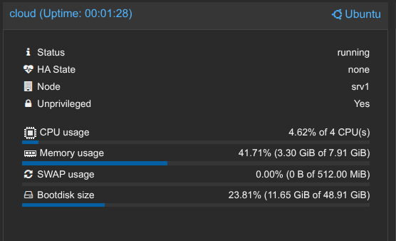

Вот старая версия nextcloud сразу после старта, т.е. даже пользователи не работают с ним, а так 8 ГБ выделено
Скорее всего, и возникают проблемы с софтом т.к. банально не хватает оперативной памяти на все: чуть что - сразу приходит OOM Killer и убивает процесс для освобождения ресурсов
