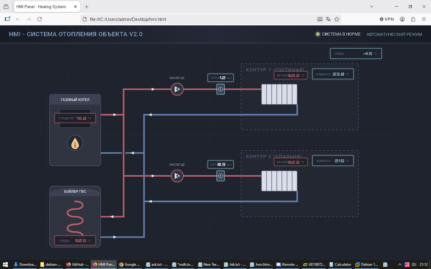

5 минут в гемини
что ты хочеш называется hmi panel
Ну если совсем грубо, то да
Но HMI это больше про программно-аппаратные решения и если чуть покопаться там, то оказывается довольно таки интересная штука
Но я специально делал пометку, что может быть автоматизации и понадобятся, я пока не закрываю для себя эту тему и чем черт не шутит - может заверну инженерку в полноценную скаду.

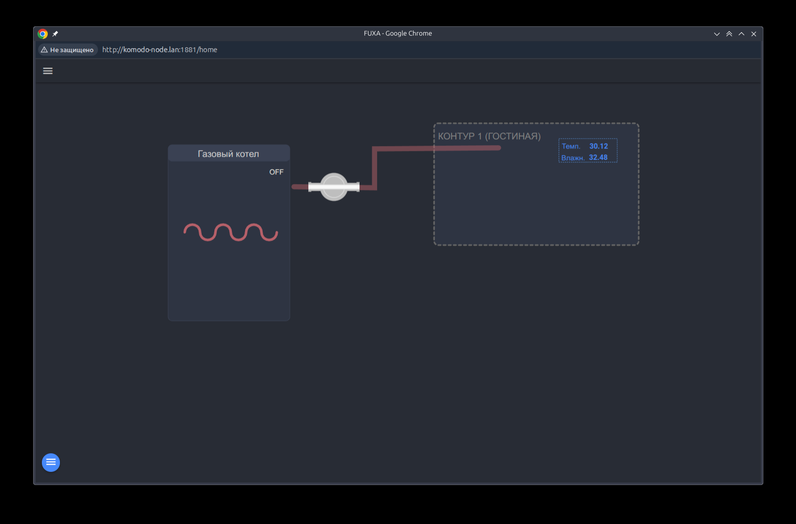

Не хотел ставить сейчас, но пришлось…

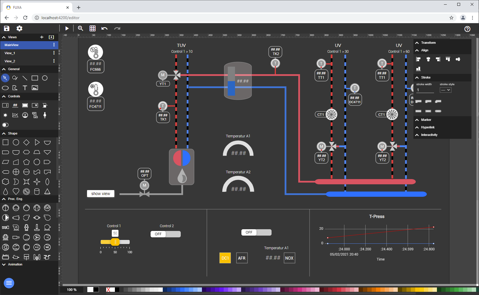

FUXA имеет редактор в духе draw.io, попытался нечто подобное нарисовать, но не так быстро, как в gemini и не так красиво
  • Ставится в docker
  • Умеет сразу MQTT, можно подгружать данных zigbee устройств и отображать их на панели
  • Есть веб сокеты, но работают как-то странно: значения прилетают каждые несколько секунд, а не при изменении
  • Пока не разобрался до конца как красиво сделать управление, но оно работает, пробовал сделать управление умной розеткой
  • Есть еще какие-то скрипты
  • Имеется аутентификация, но нет SSO, может и без аутентификации работать, пока не ковырял глубоко
  • Имеются скрипты, которые могут запускаться либо на сервере, либо на клиенте
  • Для автоматизаций можно включить встроенный node-red, но у меня он пока не заработал
я теперь понял, откуда гемини взял дизайн :laughing:

Ну я цвета дла fuxa брал с вашего скриншота + пытался повсторить дизайн, но сложновато выходило и было немного не до этого, поэтому, поставил как есть
Я бы сказал, что на уровне MVP, пока что можно рассматривать максимум как web HMI c достаточно трудоемким процессом создания этих самых интерфейсов, но может я не освоил просто, напоминает сильно drawio, но без удобных фишек типа цветовой палитры и точек присоединения
так это не гемини их выдумал, это как раз дефолтная тема этой фухи

вот тут демо есть, можно поковырять
пойду посплю, потом гляну еще
да, это промышленный стандарт, но FUXA умеет рисовать самостоятельно + в том, что во первых, относительно редактируемые получаются схемы и при этом в той или иной степени все элементы остаются интерактивными, например, есть простенькая анимация и в свойствах элемента можно задавать фон и рамку в зависимости от состояния переменной, например, можно тот же котел сделать красным при наличии ошибки в нем
