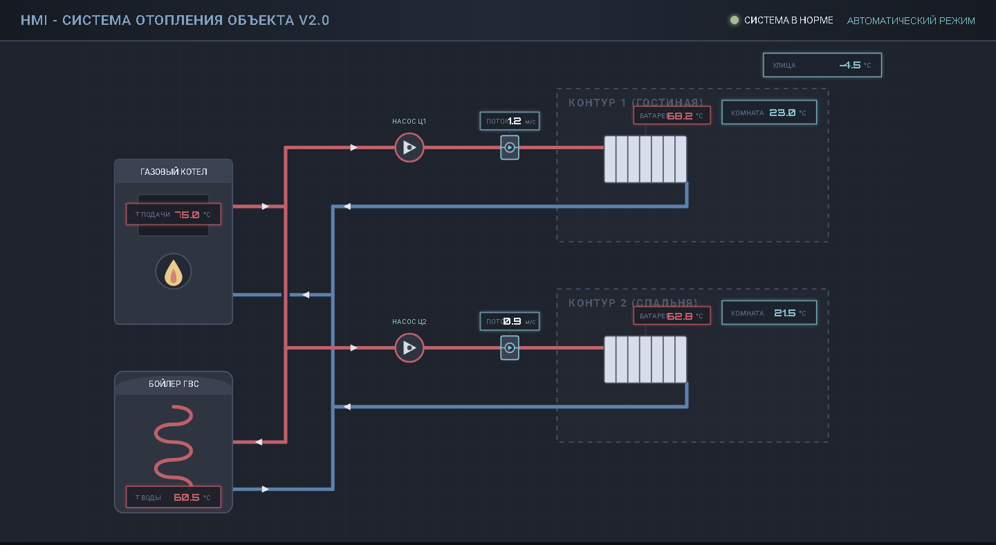

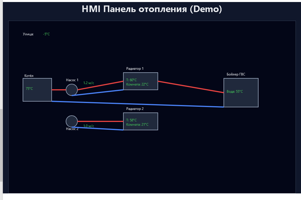

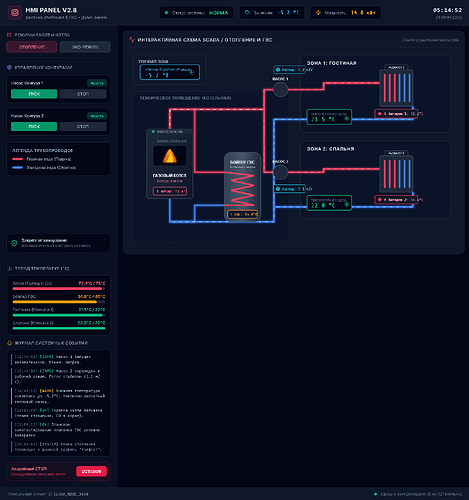

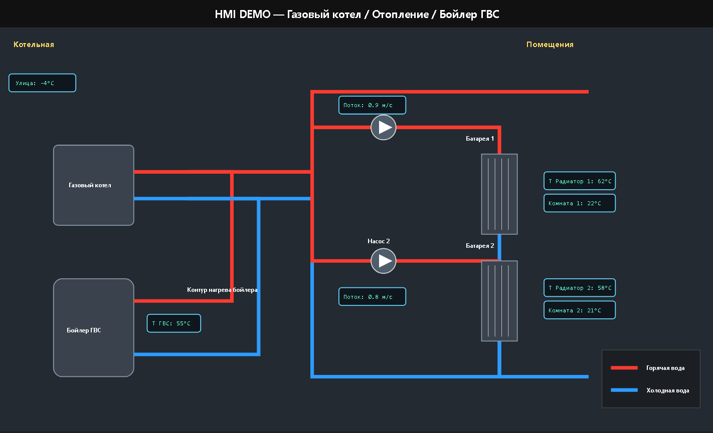

вот результат работы гемини
создай html + svg страницу проекта типа hmi panel как демо образец
проект состоит из
  • газовый котел
  • 2 контура отопления
  • 2 батареи отопления
  • 2 циркуляционных насоса
  • 1 бойлер с горячей водой с нагревом от котла
  • датчики температуры батарей
  • датчик температуры воды в бойлере
  • датчик температуры за окном
  • датчик температуры в каждоый комнате с батареями
  • датчик скорости воды в контуре
обознать синим контуры холодной воды, а красным - контуры горячей воды
добавь показания на всех датчиках, это просто показания, они не должны меняться
тот же запрос закинул в чатик гпт, который в последнее время стал какой-то унылый в плане картинок
это все, что удалось выжать с чатика, прежде чем закончились токены

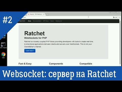

для этого я решил тупо посмотреть ролики и примеры, чтобы в случае чего самому править код и вообще понимать, что генерит ии
вот такую портянку я себе нарыл для ознакомления

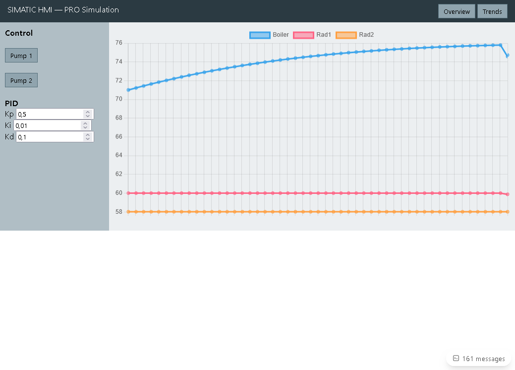

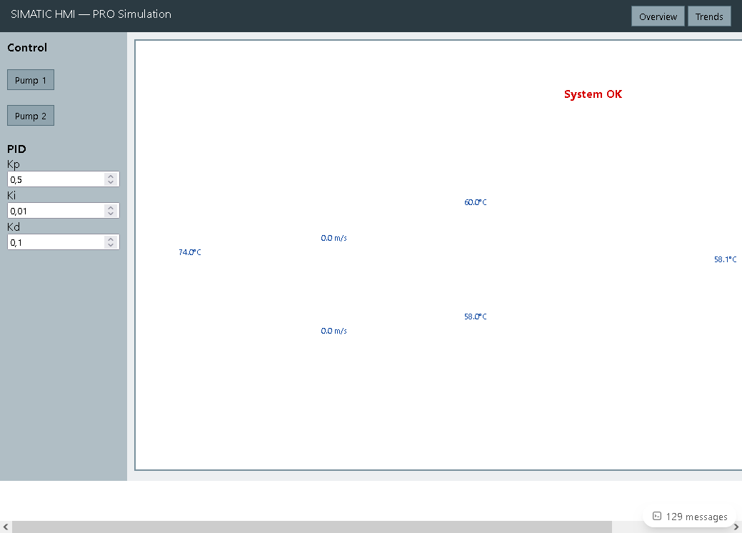

поспав, мне пришла идея о генерации фейковых данных для моей панели и логики
делать логику в такой штуке не стоит, ибо доверять что-то коду, который крутится на обычном ящике это нехорошо, поэтому нужен плк или хотя бы программируемое реле типа сименс симатик, только у него нет аппаратного рс485, поэтому модбас только по сети, а значит надо к пхп прикрутить модбас тцп и я давно уже это изучал тоже и вроде библиотека была
так что кто делает какую-то автоматизацию, то надо делать ее на специальных контроллерах, хотя логику наверное в скаде проще делать

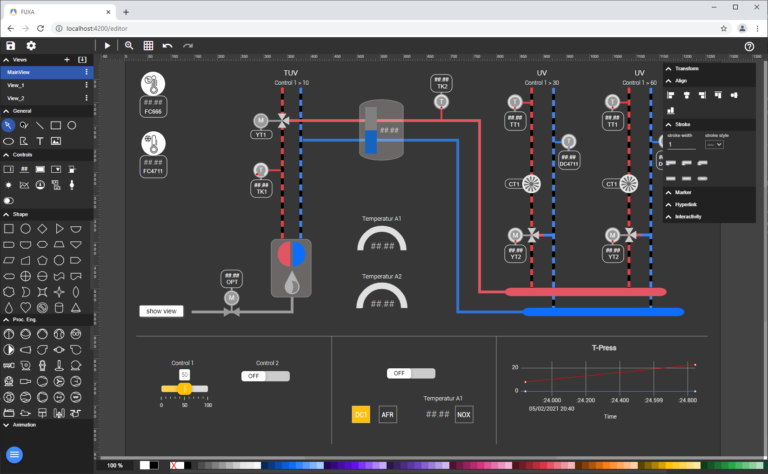

кстати я понял, откуда гемини утащил дизайн моей панели
цвета, формы и все такое, тут уже готовый набор иконок
с другой стороны все это можно нарисовать в draw.io , чем я охотно пользовался в прошлом году уже, только для других задач
вот как построена эта скада
тут тоже есть некий бекенд на ноде, что я изначально хотел, но пока что я не настолько крут в яваскрипте и тем более в ноде, чтобы что-то на ней делать, поэтому взял пхп
с другой стороны - если вы таки решили делать логику на х86 железе или одноплатниках, то есть такая штука опенсцорсный плк Autonomy | Industrial Automation Platform
он еще работает на есп8266
там есть редактор визуальный, так что можно код и не писать, хотя есть возможность

потратил время, просматривая старые ролики, начал смотреть про библиотеку workerman и подумал, а не спросить ли гемини, что нынче в 2026 актуально и был в шоке :weary_cat:
В 2026 году экосистема PHP для работы с WebSocket стала более зрелой и производительной благодаря полноценной поддержке Fibers (файберов) и появлению нативных решений от крупных фреймворков.
Выбор библиотеки сейчас сильно зависит от вашего стека и задач. Вот актуальный топ:

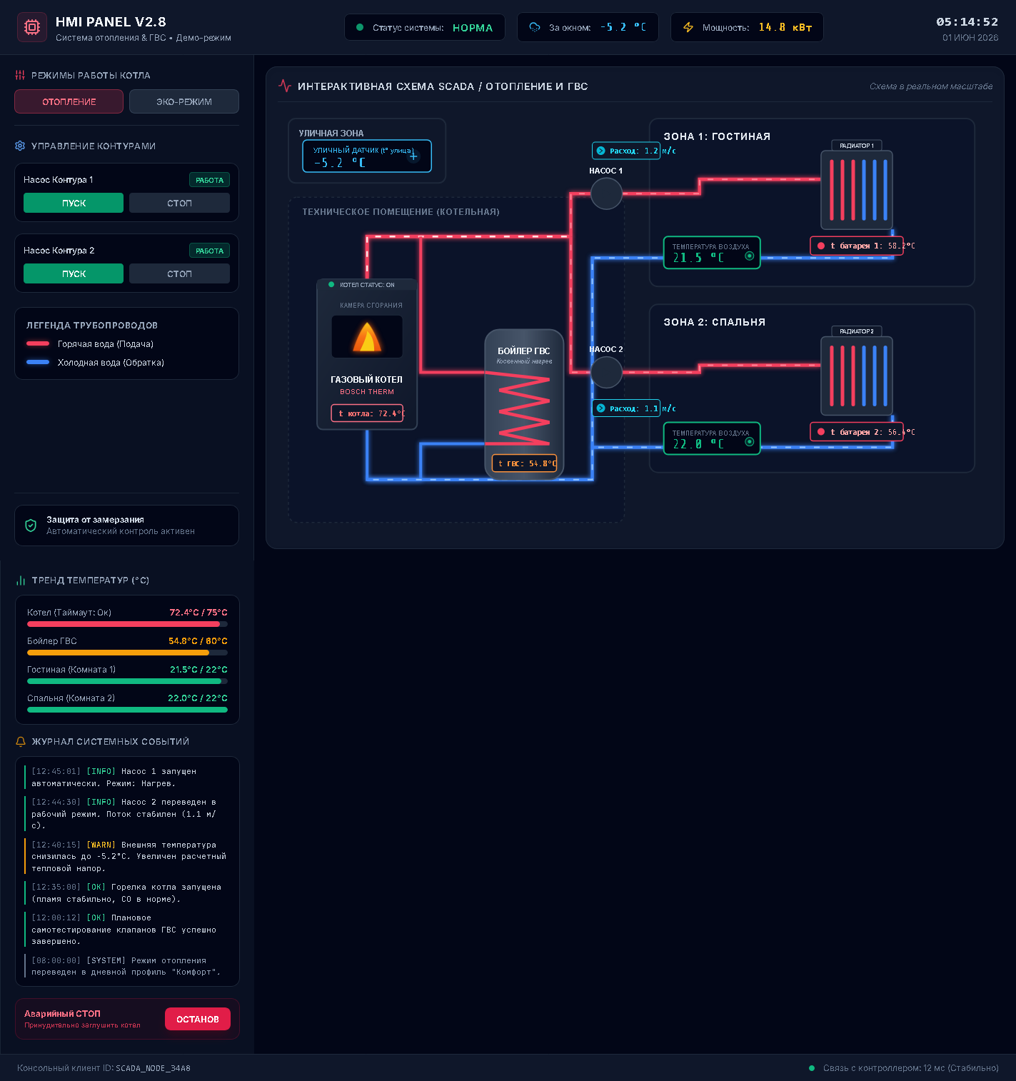

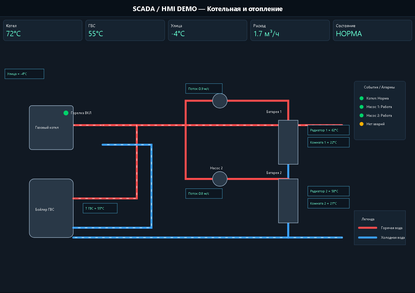

т.к. чатик гпт вроде как обновился, то вот решил опять закинуть ему старый запрос и вот что выдал
это уже лучше
ну и он сам предложил еще улучшить и я сказал ему сделать все предложенное

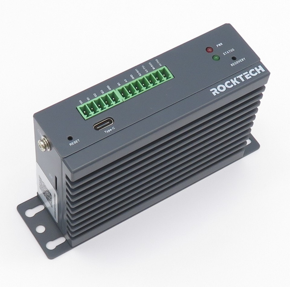

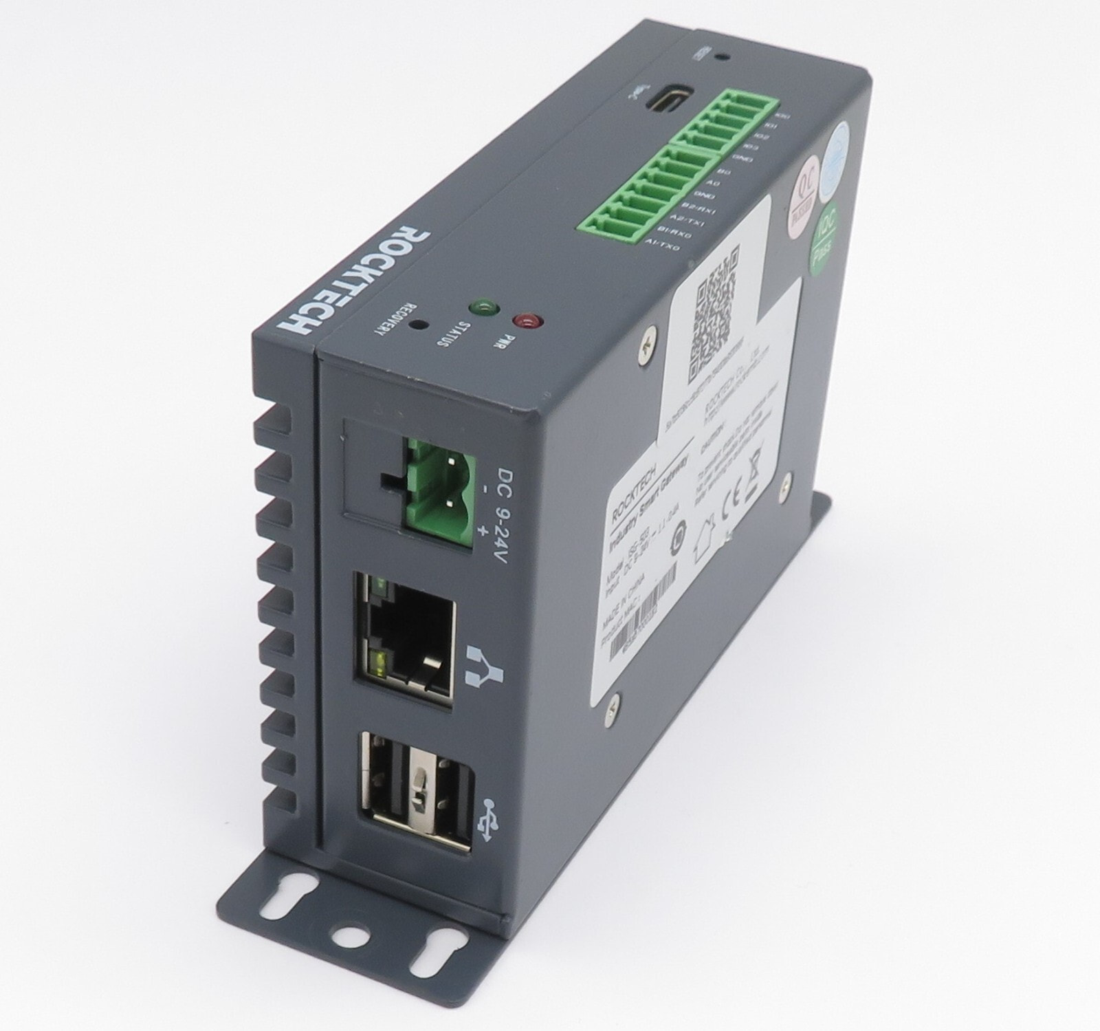

есть вот такая штука Industrial Smart Gateway ROCKTECH ISG-503
это корейский иот шлюз
502 модель имеет в себе малину 4б с 4 гигами озу, а 503 более новый и экономичный на арм64 процессоре, но 1 гиг озу и еммц
однако как говорит гемини - все там норм с такой памятью будет
эти шлюзы на немецком ебее валяются по 20 евров, вроде бы я писал уже где-то про них или не тут
или мне кажется, что я писал
или же писал и фотки выкладывал 502 модели, где малина
вобщем есть такая контора балена, кто-то наверное юзал ее софт для записи образов на флешки
так вот, они запилили сервис и свою ось на базе линупса, чтобы через сервис управлять кучей всяких девайсов типа шлюзов
кстати эти шлюзы в гермашке стояли в шкафах управления солнечными электростанциями и видать где-то обновления вышли и старые шкафы утилизировали, а эти железки сливают, т.к. пару месяцев назад на ебее были как раз 502 модели с малиной и тоже по 25 евров, а я не взял, а сейчас нет уже
вот тут целый лист поддерживаемых девайсов, включая малины от 1 до 4
в вот тут этот девайс с фотки Getting started with Rocktech ISG 503 | balena docs

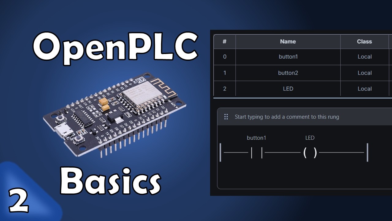

но если у вас есть простая задача, то опенплц может работать даже на 8 битном мк типа мега328 автономно
или же в него можно зашить спец прошивку, подключить по рс232 или 485 или просто по юарт через усб-юарт переходник (ардуиновские платы так и подключают)
и тогда этот контроллер будет слейвом как расширитель портов ввода-вывода (хотя есть и готовые на али)

есть более сложные проекты, которые можно автономно залить на есп32

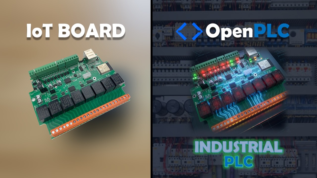

а еще можно просто купить готовую плату со своей прошивкой и перешить ее под опенплц
плата называется KC868-A8, на али видел баксов за 20, реле китайские, так что долго не протянут
хорошие реле стоят от 1.5 евров за штуку
если вы управляете светом и у вас стоит не драйвер светодиодов, а обычный блок питания, то надо ставить специальный блок на дин рейку, на блоке плата, на плате специальные гнезда, туда вставляются более мощные реле с катушками на 24в или даже на 230 бывают
реле как раз для того и вставляются, что их надо заменять (ну как в машинах меняются)
в этом ролике показано, как можно дописать свой кастомный модуль на с++, чтобы задействовать микросхемы с шиной и2ц, которые служат расширителями входов-выходов
вот еще ролик, как прилепить индикатор 16х2
благодаря модбасу, к таким контроллерам можно подключать стандартные модули индикации и управления за небольшую цену

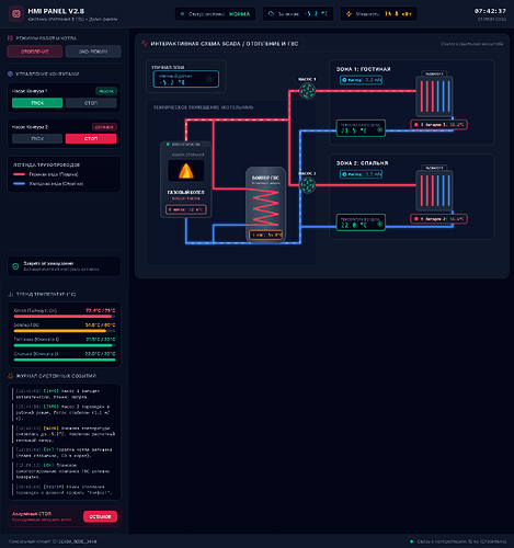

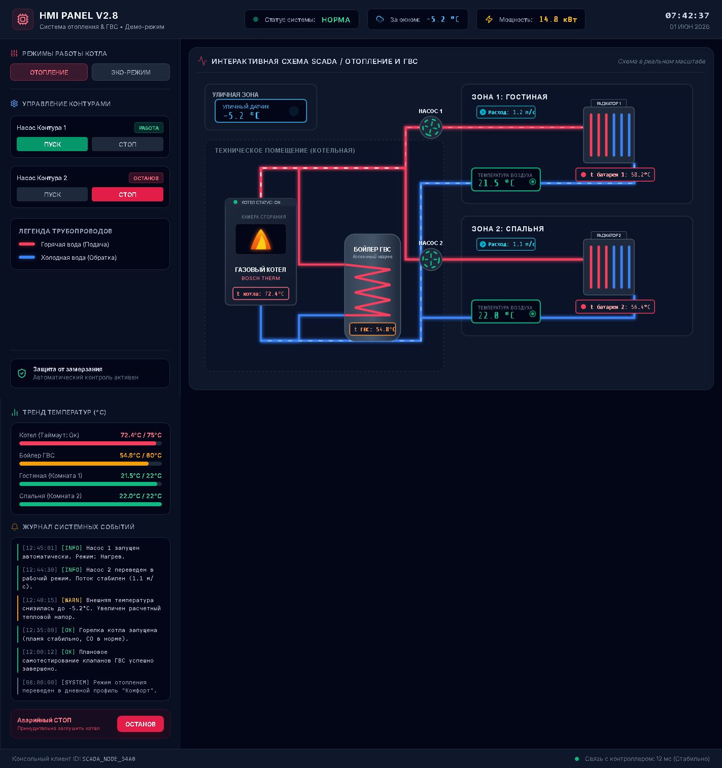

решил попробовать гемини флеш 3.5
:weary_cat: :smiling_face_with_sunglasses:
упд
решил исправить косяки сейчас
теперь крыльчатки насосов крутятся, а то они пролетали по экрану и я даже не смог понять, что это такое :laughing:
при остановке одного насоса белые анимированые линии тоже останавливаются и плавно исчезают
поправил еще положения и размеры цветных рамок с надписями
сгенерено 683 строки хтмл, свг, цсс и яваскрипта без вебсокетов
см вебсокетами я еще не делал, т.к. пока забил и занимался визуальными эффектами для обс студии
как по мне, то флеш 3.5 лучше стал делать визуальные представления в браузере

зато при помощи яваскрипта можно менять цвета рамок
