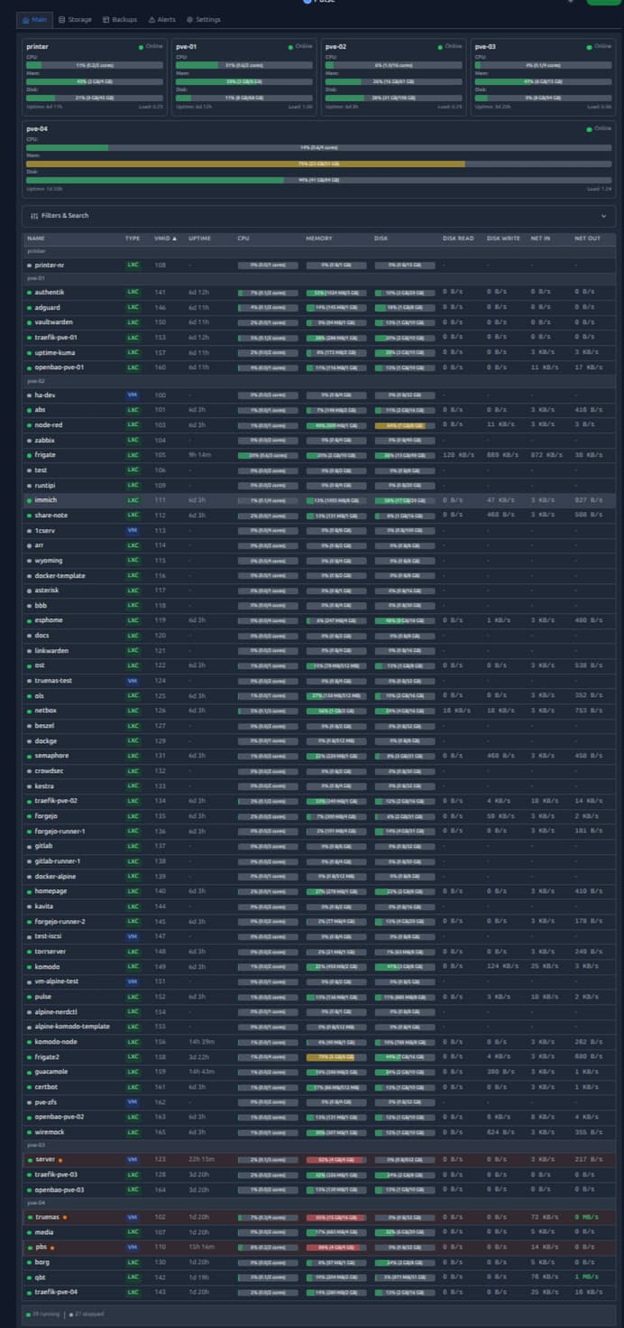

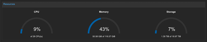

У меня кластер из 1 мощного мини ПК, 2х средних и 2х овощей (последний чисто для кворума и что-то по мелочи, он был как сервер печати, но поставил туда pve для единого управления и кластера)

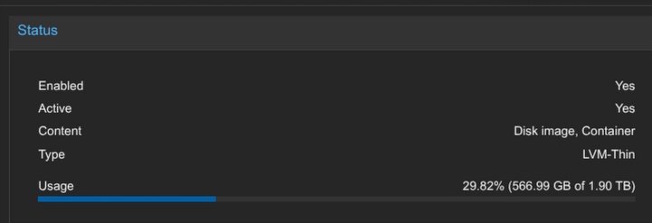

  1. Вставить NVME на 512-2TB и поставить туда систему, обычно под саму систему выделяет proxmox до 100ГБ, но у меня есть и 64ГБ, по сути, больше и не надо
  2. Остальное место на NVME после системы выделить под виртуалки и контейнеры
    Вот у меня 2ТБ - 100ГБ под local, но тут 200ГБ фоток, которые планирую вынести на внешнее хранилище, на этой ноде у меня 50 контейнеров и виртуалок
    2.1. NVME для виртуалок прям хорошо, если их крутить на общем HDD рейде, то IOPS будет бутылочным горлышком, особенно при десятке виртуалок

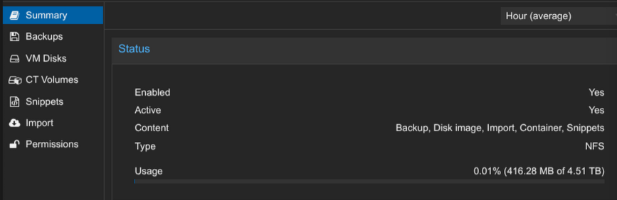

  6. В truenas настроить пользователей и SAMBA шары для доступа к файлам + NFS шары для доступа из виртуалок + снепшоты, для защиты от случайного удаления файлов, например, у меня фотки, документы и прочее каждые сутки создаются снепшоты и хранятся неделю
  7. Подключить ручные NFS шары из proxmox в PVE вида /mnt/truenas/photos (через редактирование /etc/fstab)
  8. Подключить NFS шары в PVE через datacenter (у меня это tuenas-data)

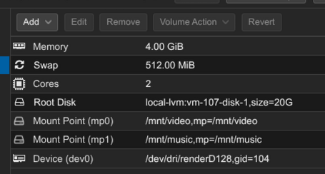

  9. Поднять контейнеры для immich, jellyfin, qbittorrent и т.д.
    9.1. Вот тут у меня 20 ГБ под систему, реально занято 6
    9.2. Проброшено 2 каталога из хоста в контейнер, а в госте они подключены на 7 шаге
    9.3. Проброшена видеокарта для кодирования

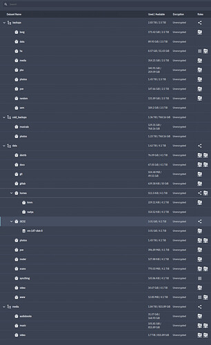

    Вот тут у меня сервер аудиокниг сами книги хранит на truenas, делает бекап в файл в 0:00 а в 2:07 этот бэкап заливается в PBS

Если только бекапы и по-мелочи, то в вашем случае нет смысла в truenas, просто у меня вот так выглядят датасеты
У меня сейчас 9 SAMBA шар, 21 NFS шары, 1 iSCSI таргет и 3 датасета подключены к приложениям внутри truenas.

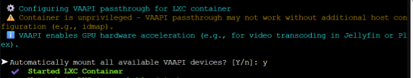

Небольшой вопрос. Контейнер в этом случае должен быть превилегированным?
jellyfin у меня привилегированный, но я давно еще пробовал разные варианты, ковырял довольно таки долго чтобы запустилось. LXC контейнер с ubuntu и подключением репозиториев с jellyfin + ffmpeg их.
Может по свободе попробую сменить решим, но помню, что там выключается он легко, а выключается правильно через бекапирование и разворачивание в новом режиме, иначе, начинаются проблемы с правами на системные файлы.
Immich непривилегированный сразу запустился вообще без проблем, он у меня в докере работает и по инструкции все завелось
