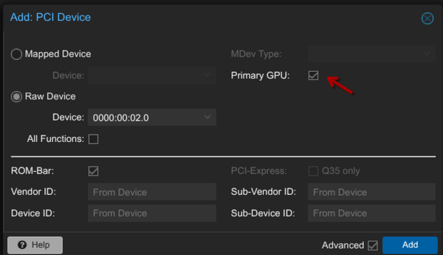

Ну тут обычно рекомендуют поднимать VM, пробрасывать видеокарту как PCI устройство и включать галку make primary GPU
