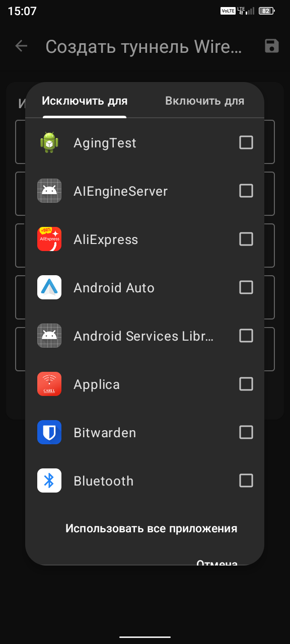

Спасибо, помниться в интерфейсе wireguard такое было, полезная функция
В оригинальном wireguard я такое не нашел, вообще данный функционал не очень распространен и редко используется с l2/l3 протоколами, в основном всякие прокси.
Ну и надо понимать, что NetBird это больше про другую идеологию: не обход блокировок и выход локальных приложений через удаленные узлы, а подключение к закрытым сетям и создание DNVPN, когда роутинг производится не на основе источника (приложения), а на основе целевого узла (конечного сервиса) + очень удобен внутренний DNS.
Я не пользую активно NetBird, но с wireguard и zerotier удобно в настройках подключения указать внутренний DNS и работать с ним.
На Андроиде есть для wireguard
Да, точно, давно не заходил туда и не увидел “Все приложения” искал в меню пункт
