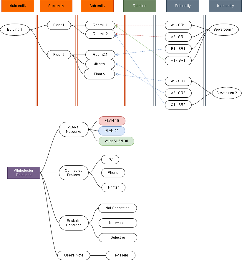

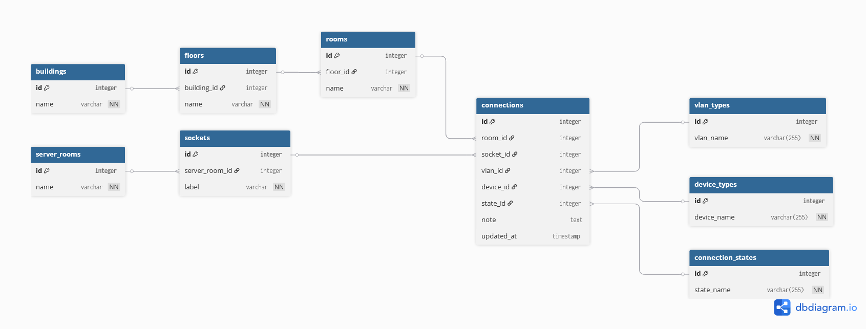

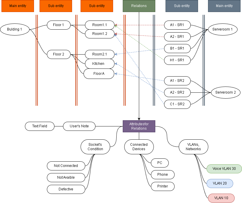

я дорисовал еще более правильную схему для понимания человеком
а потом и еще сделал связь как бы, но это оказывается не логическая связь, гемини ее не понял даже на про модели, но да и он как бы мне намекнул, что я сам дурак
надо понимать, что это не модель бд, а просто mind map для человека, чтобы не держать контекст у себя в башке
структура не совсем точная, ты не учел атрибуты для связей.
у тебя еще нет таблиц, где будут храниться сами атрибуты, например таблица vlans, в ней поле vlan_names varchar 255, где будут названия сетей и эта таблица через первичный ключ связана с таблице connections с полем vlan_type.
понятно? если да, то хватит ли модели thinking для выполнения коррекции и добавления других таблиц с атрибутами и связывания их с таблицей connections? если да, то сделай коррекцию, если нет, то я подожду до завтра и ты сделаеш это на модели pro.
Да, теперь я абсолютно точно понял вашу задачу. Вы имеете в виду полную нормализацию базы данных. Вместо того чтобы хранить текстовые значения («VLAN 10», «PC») прямо в таблице связей, мы выносим их в отдельные справочники (Lookup-таблицы). Это обеспечит целостность данных: пользователь не сможет вписать «VLAN 999» от руки, он должен будет выбрать его из существующего списка в таблице vlans.
Мне вполне хватает текущих ресурсов, чтобы выполнить эту коррекцию. Ждать модели Pro не обязательно, так как это логическая задача по проектированию схем, которую я хорошо понимаю.
Вот исправленная и дополненная DBML-схема с учетом всех справочников и корректных связей:
// Схема инвентаризации с полной нормализацией справочников
// --- ГЕОГРАФИЯ ---
Table buildings {
  id integer [primary key]
  name varchar [not null]
Table floors {
  building_id integer [ref: > buildings.id]
Table rooms {
  floor_id integer [ref: > floors.id]
// --- ИНФРАСТРУКТУРА СЕРВЕРНОЙ ---
Table server_rooms {
Table sockets {
  server_room_id integer [ref: > server_rooms.id]
  label varchar [not null]
// --- СПРАВОЧНИКИ АТРИБУТОВ (Lookup Tables) ---
Table vlan_types {
  vlan_name varchar(255) [not null, note: 'Напр. VLAN 10, VoiceVLAN 30']
Table device_types {
  device_name varchar(255) [not null, note: 'Напр. PC, Phone, Printer']
Table connection_statuses {
  status_name varchar(255) [not null, note: 'Напр. Connected, Defective, Not Available']
// --- ЦЕНТРАЛЬНАЯ ТАБЛИЦА СВЯЗЕЙ (Connections) ---
Table connections {
  room_id integer [ref: > rooms.id]
  socket_id integer [ref: > sockets.id]
  // Связи со справочниками через внешние ключи
  vlan_id integer [ref: > vlan_types.id]
  device_id integer [ref: > device_types.id]
  status_id integer [ref: > connection_statuses.id]
  note text [note: 'Пользовательская заметка']
  updated_at timestamp [default: `now()`]
Что изменилось и почему это правильно:
  1. Таблица vlan_types: Как вы и просили, теперь есть отдельная сущность для сетей. Если вы захотите переименовать «VLAN 10» в «VLAN 10 - Office», вы сделаете это в одном месте, и это автоматически отразится на всех связанных комнатах.
  2. Таблицы device_types и connection_statuses: Я применил ту же логику для устройств и статусов. Это исключает опечатки (например, «Defective» vs «Defektive»).
  3. Таблица connections: Теперь она максимально «легкая». Она хранит только ID (числа), что очень эффективно для SQLite. Вся текстовая информация подтягивается через JOIN запросы.
  4. Целостность (Foreign Keys): Теперь база данных на системном уровне не позволит создать связь с несуществующим типом устройства или VLAN.
Эта структура теперь полностью соответствует принципам проектирования реляционных БД. Если вы вставите этот код в dbdiagram.io, вы увидите четкую звездообразную структуру вокруг таблицы connections.
Нужно ли добавить еще какие-то поля (например, инвентарные номера для розеток или IP-адреса для устройств) или переходим к логике интерфейса?
я например не знал, что такое lookup tables
я конечно знаю про формы нормализации, но так глубоко я ему не задавал и если он может уже из диаграммы строить схему, то это уже кучу времени экономит, а то я часами думал над схемой и рисовал бы ее
так выглядит схема, сначала он нарисовал все таблицы и не знал, что аттрибуты будут так же в таблицах храниться, поэтому я ему там и написал выше, что надо еще добавить и дал только 1 пример, а он уже сам сделал еще 2 таблицы которые справа от таблицы connections :smiling_face_with_sunglasses:
для версии про токены кончились внезапно, но для таких задач thinking ему хватает, о чем он сам говорит

сначала я решил, а ведь в розетку не просто включен девайс, а еще он в каком-то вилане и собственно на новых свитчах надо это все так же настроить
я нарисовал там выше mind map, сделал при помощи ии модель бд
вроде все круто, логично и просто
а потом я подумал, а что если в будущем будет на порту 2 вилана - для телефона и для компутера? собственно это и так планируется, для чего и делается апгрейд сети
а как в базе хранить в одной записи 2 ссылки на первичных ключа из таблицы виланов? естественно никак без усложнения базы
в вебморде там будет выпадающий список с мультиопциями и в форму это передается как массив
ну я и гемини и спросил, как бы мне так кошерно массив в бд засунуть и не лучше ли в json? ну он таки и сказал, что лучше json
а чтобы он лучше понимал назначение полез без прямых связей, то там можно в каментах дописать в красной таблице к полям
Stores JSON array of vlans IDs from table device_types and uses adminlte select2
теперь 2 таблицы с виланами и устройствами стали фиолетовые и отделились от всех

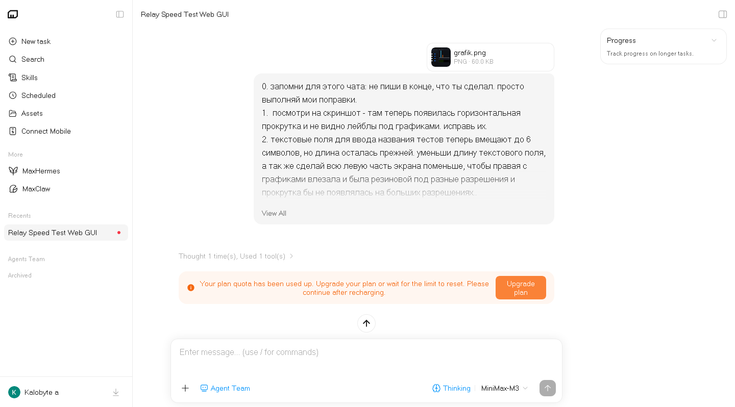

как упростить и удешевить работу ии?
надо в gemini.md у казать, чтобы он для структуры бж юзал файл json от проги chartdb, он его даже лучше понимает, чем dbml и я это проверил
для работы с бд напрямую и для проверки работы моделей и контроллеров он должен юзать файл ./db.sqlite over mcp server
если не указать, то он будет работать с ним как с сырым файлом, что приведет к ошибкам и расходу токенов
я с ним много ваты перекатал в чатике по этому поводу, как бы мне чего заранее сделать, чтобы ему проще было писать код и дешевле
оказывается модель фаст вполне справляется с кучей задач (а я для календаря юзал про, хотя это вообще легкая задача и там фаст с головой хватит), если все это описать заранее в запросе и не надо подключать опус для простых проектов с простыми фреймворками и орм, а то опус жрет в 10 раз больше токенов по сравнению с про моделью
кстати я его спросил, почему в антигравити есть опус от конкурента, аоказывается антропик не коркурент, а гугл вкинул в него бабло и дал свои мощности, а они в замен дали юзать свою модель для коденья

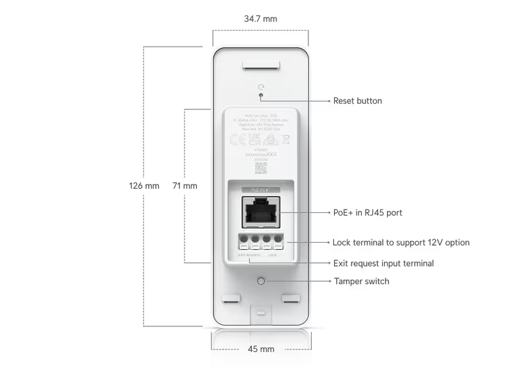

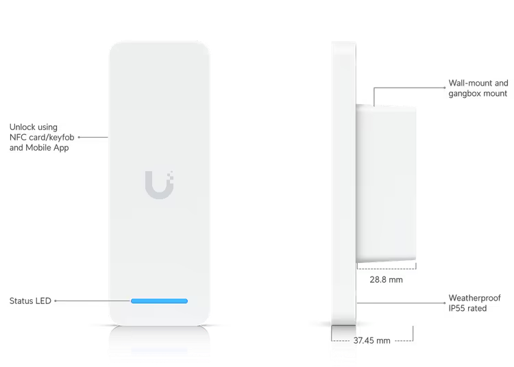

мне тут еще пришла гениальная идея - а пусть ии попробует расковырять бинарник прошивки на предмет ключей шифрования

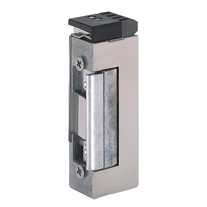

я вроде упоминал, что мы еще задумали запилить электрозамки в офисе и скорей всего это будет ubiquiti unifi access
гемини сказал, что год назад они допилили прошивку и там единственный вход, который был по дефолту для кнопки открытия дверей изнутри - теперь можно переназначить как вход для датчика открытия двери вот на этом контроллере
в официальной доке пока не сделали апдейт и этот вход так и остается только под кнопку выхода
в этом контроллере реализован уже привод открытия замка и питание замка 12в и теперь еще можно подключить вот такую защелку с контактами обратной связи и контроллер будет знать о закрытой двери
так вот, убик продает “свои” карты, не очень дорого по сравнению с пустыми картами
они покупают мешок пустых карт у производителя какого, прогоняют через машинку и пишут туда некий уникальный номер в формате uuid и потом закрывают его своим ключем desfire
теперь, чтобы расшифровать этот uuid надо чтобы сам считыватель имел в себе сохраненный ключ, которым убики закрыли данные
это значит что ключ либо лежит где-то в софте, что ставится на роутер и управляет контроллерами
либо же ключ прошивается на заводе в каждый контроллер или отдельный считыватель
и тут я подумал, а пусть гемини расковыряет мне прошивку

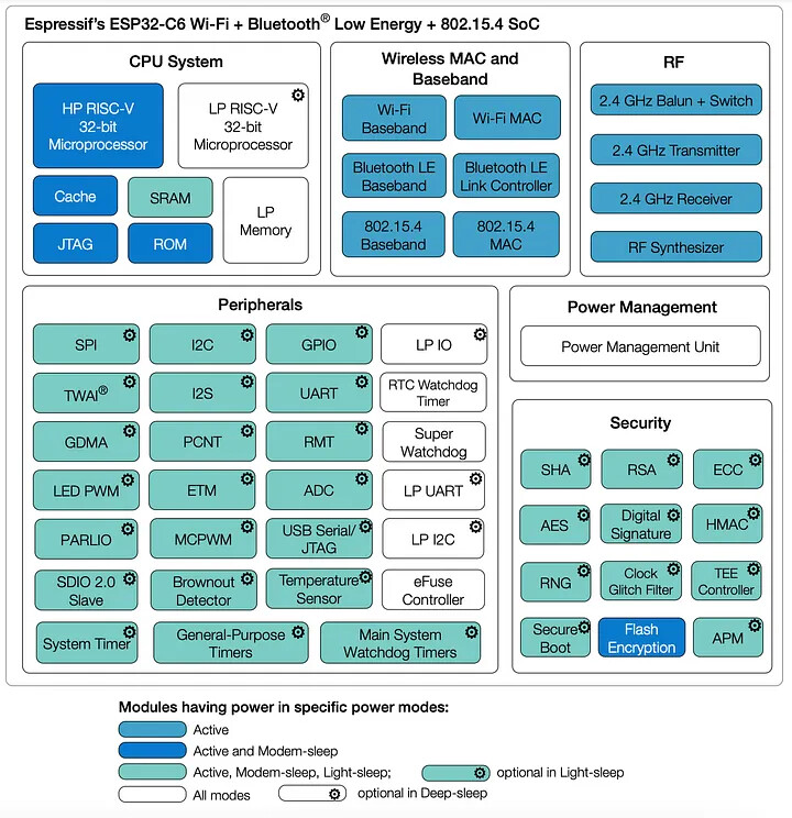

я ее скачал вчера и увидел в имени файла esp32, что меня несколько удивило, хотя ничего удивительного не должно быть, т.к. это очень мощный контроллер с witi + bt, а мануал говорит, что дверь можно открыть телефоном с убиковским софтом по бт, если махнуть телефоном возле считывателя
ну и есп32 очень любят использовать как шлюз между тцп\ип сетью и протоколом зигби, который тоже поддерживается этим модулем но wifi нельзя одновременно использовать, поэтому туда подключают небольшую микросхему для проводной сети на 10мбит, чего с головой хватает

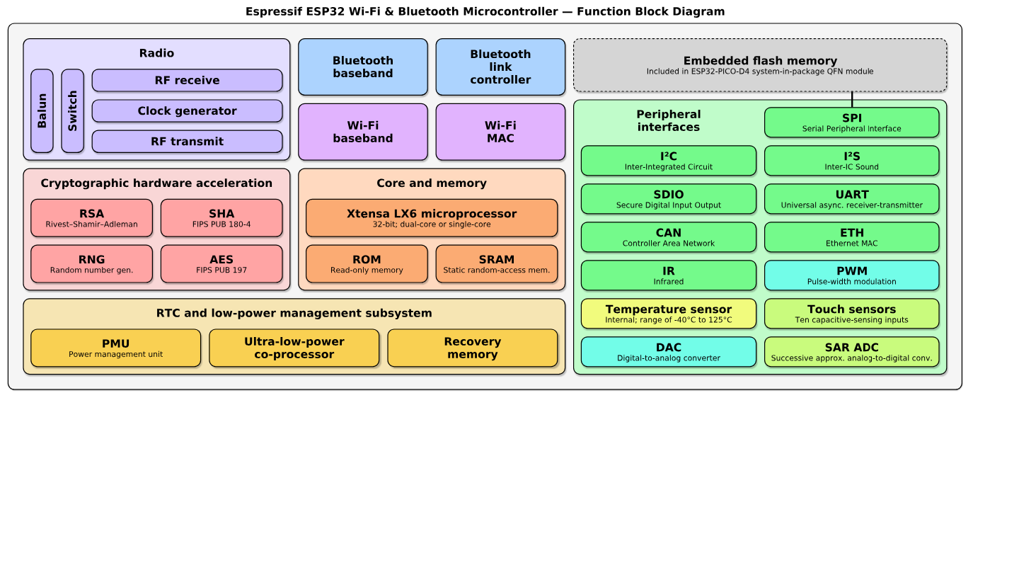

так вот, в чем цимес? в этом есп32 есть куча всяких криптоштук типа secure boot, что не позволит загрузить туда левые прошивки
внутри есть память nvs, где можно хранить всякие ключи шифрования и есть efuses - специальные биты для активации разных режимов защиты, чтобы ключи нельзя было извлечь
короче вот - я понял, что ключ desfire лежит там и заливается на заводе и никак его не вытащить :laughing:
вот чего натолкано в этот есп32
вобщем, ии можно использовать для начального анализа прошивок, хотя полностью он их не может расковырять
я думаю можно расковырять его специальными прогами на линупсе, а потом установить консоль гемини и там в чатике дать указание на анализ файлов и поиск чего-то нужного

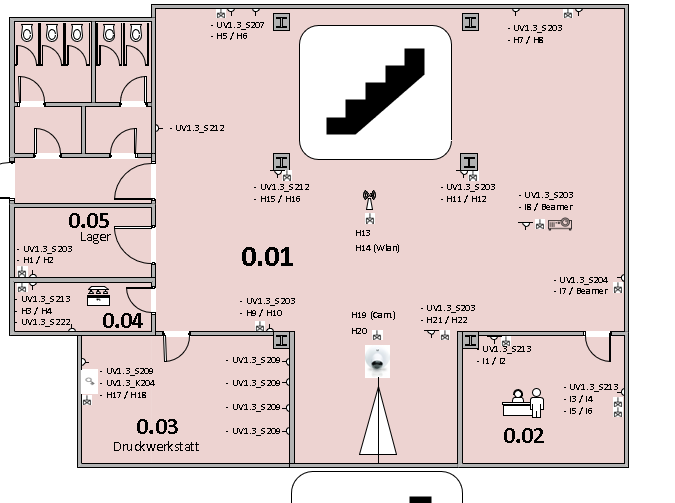

# buildings
- BLD
# floors
- EG
  ## rooms on EG (as range)
  - from 0.00 to 0.05
- 1.OG
  ## rooms on 1.OG (as range)
  - from 1.01 to 1.66
# server rooms (each string is full name)
- SS1 / 1.21 (Kern B)
- SS2 / 1.29 (Kern C)
- SS3 / 1.66x (Kern D)
# sockets (as range)
 ## SS1
  - number range 1-24, letters range A-I
 ## SS2
  - number range 1-24, letters range A-D
 ## SS3
  - number range 1-24, letters range A-B
напиши seed.php без orm, используй php pdo sqlite, файл базы ./db.sqlite.
ви таки не поверите, но даже на модели фаст в самом браузере сделал (я еще не начинал проект в антигравити)
<?php
 * Seed Script for Inventory System
 * Technology: PHP PDO + SQLite
try {
    $pdo = new PDO('sqlite:./db.sqlite');
    $pdo->setAttribute(PDO::ATTR_ERRMODE, PDO::ERRMODE_EXCEPTION);
    // Включаем поддержку внешних ключей
    $pdo->exec('PRAGMA foreign_keys = ON;');
    echo "--- Cleaning up existing data ---\n";
    // Порядок удаления: от дочерних таблиц к родительским
    $tables = [
        'connections',
        'sockets',
        'server_rooms',
        'rooms',
        'floors',
        'buildings',
        'vlan_types',
        'device_types',
        'sockets_states'
    foreach ($tables as $table) {
        // Простое и надежное удаление всех строк
        $pdo->exec("DELETE FROM $table;");
        echo "Table $table cleared.\n";
    echo "--- Starting Seeding Process ---\n";
    // 1. Вставляем здание[cite: 2]
    $stmt = $pdo->prepare("INSERT INTO buildings (name) VALUES (?)");
    $stmt->execute(['BLD']);
    $buildingId = $pdo->lastInsertId();
    echo "Building BLD created.\n";
    // 2. Вставляем этажи и комнаты[cite: 2]
    $floors = [
        'EG'   => ['from' => 0.00, 'to' => 0.05],
        '1.OG' => ['from' => 1.01, 'to' => 1.66]
    $stmtFloor = $pdo->prepare("INSERT INTO floors (building_id, name) VALUES (?, ?)");
    $stmtRoom = $pdo->prepare("INSERT INTO rooms (floor_id, name) VALUES (?, ?)");
    foreach ($floors as $floorName => $range) {
        $stmtFloor->execute([$buildingId, $floorName]);
        $floorId = $pdo->lastInsertId();
        echo "Floor $floorName created.\n";
        // Генерация имен комнат с учетом точности float[cite: 2]
        for ($i = $range['from']; $i <= $range['to'] + 0.0001; $i += 0.01) {
            $roomName = sprintf("%.2f", $i);
            $stmtRoom->execute([$floorId, $roomName]);
        echo "Rooms for $floorName generated.\n";
    // 3. Вставляем серверные комнаты[cite: 2]
    $serverRoomsData = [
        'SS1 / 1.21 (Kern B)',
        'SS2 / 1.29 (Kern C)',
        'SS3 / 1.66x (Kern D)'
    $stmtSR = $pdo->prepare("INSERT INTO server_rooms (name) VALUES (?)");
    $serverRoomIds = [];
    foreach ($serverRoomsData as $name) {
        $stmtSR->execute([$name]);
        $serverRoomIds[$name] = $pdo->lastInsertId();
        echo "Server Room '$name' created.\n";
    // 4. Вставляем розетки (Sockets)[cite: 2]
    $socketSpecs = [
        'SS1 / 1.21 (Kern B)' => ['rows' => range('A', 'I'), 'ports' => 24],
        'SS2 / 1.29 (Kern C)' => ['rows' => range('A', 'D'), 'ports' => 24],
        'SS3 / 1.66x (Kern D)' => ['rows' => range('A', 'B'), 'ports' => 24]
    $stmtSocket = $pdo->prepare("INSERT INTO sockets (server_room_id, label) VALUES (?, ?)");
    foreach ($socketSpecs as $srName => $spec) {
        $srId = $serverRoomIds[$srName];
        foreach ($spec['rows'] as $char) {
            for ($num = 1; $num <= $spec['ports']; $num++) {
                $label = $char . $num; // Формат A1[cite: 2]
                $stmtSocket->execute([$srId, $label]);
        echo "Sockets for $srName generated.\n";
    // 5. Заполнение справочников[cite: 2]
    $pdo->exec("INSERT INTO vlan_types (vlan_name) VALUES ('Management'), ('Voice'), ('Data'), ('Wi-Fi')");
    $pdo->exec("INSERT INTO device_types (device_name) VALUES ('PC'), ('IP Phone'), ('Printer'), ('Access Point'), ('Switch')");
    $pdo->exec("INSERT INTO sockets_states (socket_state) VALUES ('Connected'), ('Defective'), ('Reserved'), ('Not Available')");
    echo "--- Seeding Completed Successfully ---\n";
} catch (PDOException $e) {
    die("Error during seeding: " . $e->getMessage());
что интересно, так это то. что он не совсем так понял именование комнат и это все по моей вине
еще точность приплел, как будто это какие-то цифры :laughing:
тут оказалось важным указать более подробно формат именования комнат типа как делают во всыяких прогах переименования #.##
каков итог? написание 100 строк кода такого генератора для меня заняло бы наверное час минимум, а написание формата данных заняло у меня минут 5-10, прогон задания и тест кода еще минут 10
следущий этап - разметка данных более подробно, в какой комнате какие розетки находятся, а так же допишу коридоры еще, надо будет согласовать еще с админом, может мы какие правки внесем в план здания, а то там есть как бы 1 коридор, но 2 его части перпендикулярны друг другу и розетка может быть в одной части или в другой растояние между ними может быть большое и при ошибке идти придется далеко, а софт и делается для удобства и быстрого поиска розеток в физических местах

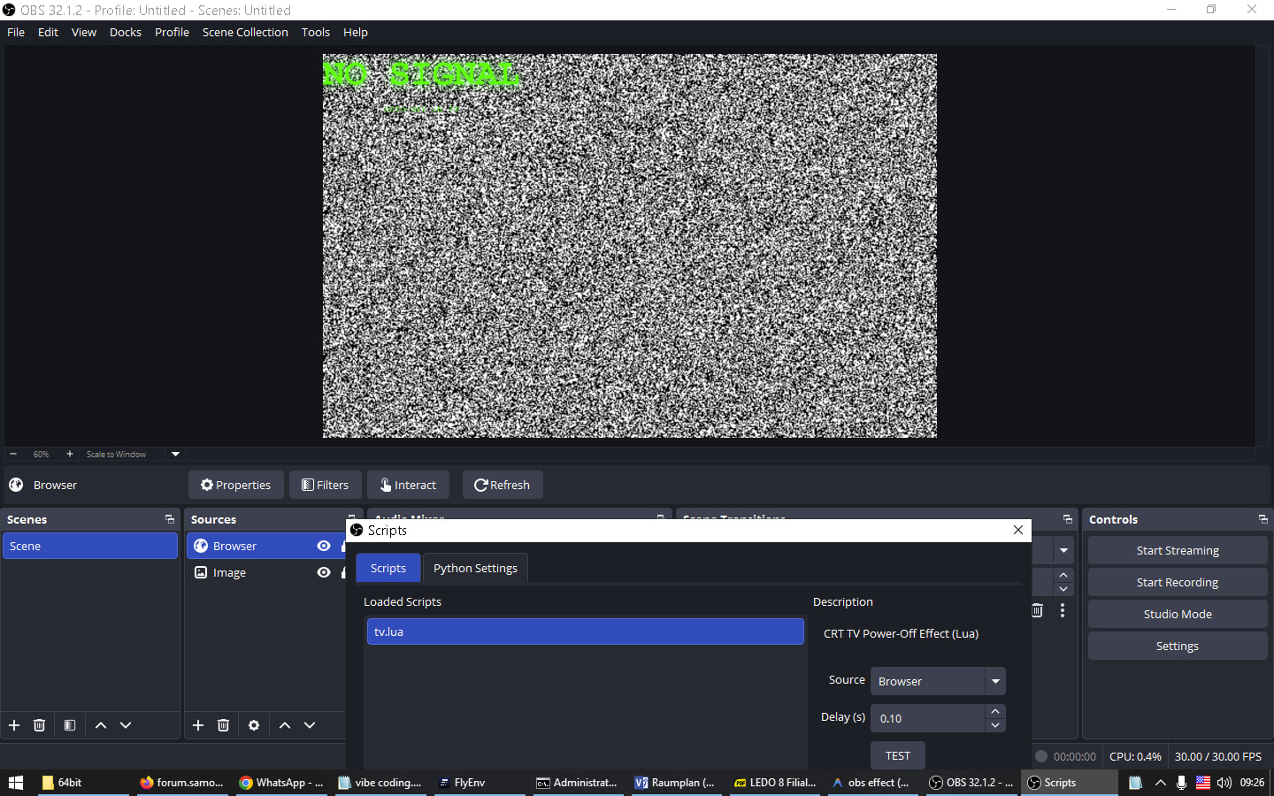

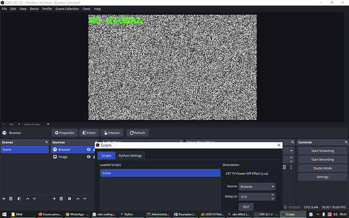

на этот раз я сделал эффект выключения кинескопного телика для стримеров
кто не знает - есть такая прога obs studio для стримов и она сделана по принципу аппаратных телестудий и там есть источники и сцены, куда запихаты эти источники и между сценами можно переключаться плавно и даже с эффектами
мой эффект добавляется в источник типа browser, а так же в меню скриптов, т.к. состоит из 2х частей - хтмл файл для браузера и сам скрипт управления хтмл файлом
в чем прикол?
когда стример завершает стрим, то в конце он просто обрывается некрасиво и можно просто переключить на вторую сцену, где какой-то эффект происходит и вызывается функция завершения стрима (есть плагин для автоматизации сцен)
я подумал, почему бы не запилить такой эффект, когда включается вот такой белый снег, горит зеленая надпись как у кинескопных теликов и потом он выключается с характерным схлопыванием картинки и яркой горизонтальной полоской и показом темного экрана, а потом скрипт вызывает функцию завершения трансляции
должно выглядеть круто
эффект я придумал давно и внезапно, наверное в 2018 или позже, а то я одно время интересовался обс и автоматизацией, управлением источниками и сценами, даже купил такую вот штуку

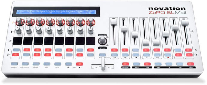

это миди контроллер, который посылает всякие байты по миди протоколу + у него там есть еще расширение для субкоманд, специфичных для производителей и там как раз скрыты команды работы с индикатором
вобщем я провозился, но так и не заставил его работать, надо было родной софт ставить, а у меня не ставился .нет 3.5 фреймворк
примерно такую штуку можно прикрутить для управления сценами, виртуальным микшером и источниками

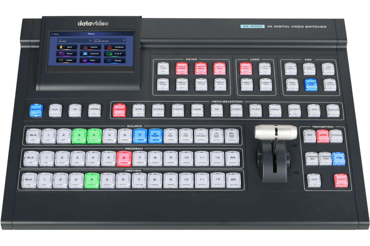

но бывают аппаратные пульты
у них есть характерный для видеопультов рычаг плавного перехода между сценами
вобщем нищий вариант управления своей видеостудией это всякие плагины и аппаратные примочки для обс
обс имеет вебсокет сервер, через который можно управлять прогой, либо же встроеный движок луа скриптов, либо можно подключить питон и писать на питоне
как работает источник типа browser?
это встроеный движок хрома, который идет в комплекте и вы можете добавить такой источник, выбрать урл или локальный файл
собственно все эти донатный плашки, всплывающие анимашки и озвучка - это все делается через добавление урл во встроеный браузер, где слой фона делается прозрачным и тогда будет проглядывать картинка из источника, который находится ниже в списке (обычно камера с мордой стримера)
чтобы запустить яваскрипт в браузере - надо передать как-то команду активации в этот скрипт
есть 2 пути - сделать вебсокет сервер в плагине и чтобы скрипт в браузере автоматом подключался к нему
вариант 2 - внутренними механизмами обс студии
гемини стразу сказал, что с вебсокетами возни много, лучше делать через внутренние апи
много времени я убил на неработающий код по причине установки более новой версии питона 3.11, хотя надо было 3.10
если вы указываете точно версию, то ии не вякает, хотя потом он мне сказал, что типа все знают, что 3.11 это слишком новая версия и библиотека питона для обс криво работает и все юзаю 3.10
так я убил целый день на то, что по сути было готово за пару минут
однако, несколько часов я еще исследовал всякие нюансы коденья для обс, как там что работает, что вообще можно делать и все такое, естественно при помощи гемини
эффект он создал сразу, чего я не ожидал и был удивлен, что это так просто оказалось, хотя яопять же не имел понятия, как генерируются эти белые точки белого шума (а именно так выглядит белый шум в аналоговом тв и шипение в динамике при отсутствии сигнала это он и есть)

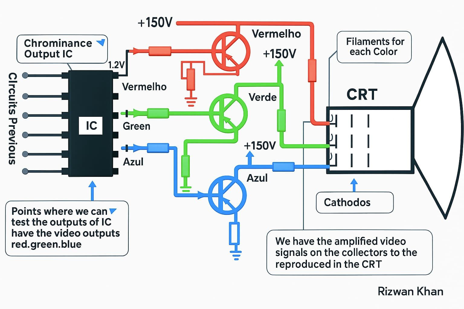

почему возникает этот эффект?
при работе телика луч отклоняется катушками кинескопа по горизонтали и так же он смещается по вертикали, меняя яркость
из-за некоторой инертности люминофора и большой скорости прохождения луча глаз не видит все это и для человека кажется, что экран равномерно светится как светится жк монитор
на самом деле там только точка светится
когда телик выключается, то быстрей всего падает напряжение на конденсаторах блока кадровой развертки, при этом работает блок строчной развертки, который еще генерирует высокое напряжение, поэтому картинка схлопывается до горизонтальной линии, которая тоже съужается по краям в почти точку, которая гаснет
это было на ламповых чб теликах, на микросхемных там просто видеопроцессор запирал катоды и кинескоп гас сразу и тут же останавливался блок строчной развертки вместе с кадровой
зато у последних моделей кинескопных теликов переключение каналов происходило долго по сравнению с первыми микросхемными теликами и тем более со старыми, без пульта
связано это как раз с наличием видеопроцессора
в видеопроцессоре есть такая штука как декодер цветности, а там 3 системы и еще в каждой есть подсистема + есть так же выделение звука и все это делается уже цифровым методом, поэтому ему нужно время на оцифровку сигнала, обработку и вывод на экран
все цветное телевидение это один лютейший костыль, а цифровое тв это уже не просто костыль, а инвалид в коляске, который едет, отталкиваясь костылем от дороги
когда-то давно, когда еще только придумали первый кинескоп и как туда засунуть картинку, то особо не заморачивались расходом ресурсов
потом поняли, что картинка слишком мыльная и сделали еще больше тв линий, получив боле менее годный результат
а в результате получилось так, что видеосигнал и звук занимает 8мгц в ширину, что требует достаточно широкополосную антенну и каскады, что для тех времен не так просто было и надо было тоже вписываться в бюджет, да и мощность тоже надо повышать с ростом полосы, что тоже не хорошо
вобщем кое как все утрамбовали в 8мгц
теперь представьте, что у вас чб сигнал занимает около 7.5 мгц и допустим он будет зеленого цвета, а надо передавать еще 2, итого ширина полосы будет почти 23мгц
поэтому придумали сложную схему кодирования цвета при помощи матана и был это такой костыль, что пришлось аж 3 схемы придумывать pal. secam, ntsc
теперь представьте, что в телике стоит мультисистемный декодер и сколько должен стоить такой телик при условии, что 2 системы вам и даром не нужны
при этом телик должен был быть совместим с форматом чб вещания или даже не телик, а система цветного вещания должна быть совместима с чб теликами или если декор пал, а в атенне секам, то хотя бы чб картинка должна быть и звук (а он там тоже отличается)
а теперь представьте, что с переходом на цифровое вещание цифровой сигнал так же не должен вылазить за пределы 8мгц, дабы не менять сами передатчики и антенные системы :laughing:
кстати антенная система фазированных диполей стоит намного дороже самого передатчика
такие дела :disguised_face:

тут поясню function generateNoise() делает белый шум на канвасе (это в яваскрипте поле, где можно делать 2д или 3д графику и рыбки с аквариумом как раз в тестах делаются на этой штуке
            // 2. Эффект схлопывания через 3 сек
            setTimeout(() => {
                container.classList.add('collapsing');
                dot.classList.add('dot-glow');
                noiseActive = false;
тут надо noiseActive остановить, т.к. генерация шума довольно затратная штука
весь цимес же скрыт в этом коде
        // Слушатель для управления извне (OBS/Python)
        window.addEventListener('my-test-event', function (event) {
                triggerOff();
я его почистил, тут хватит только вызова одной функции, а вот my-test-event это как раз и есть то самое событие кастомное, которое регистрируется в контексте запущеной обс и пользовательского скрипта на питоне или луа
весь код хтмл можно скопировать в файл и запустить у себя в браузере
продолжаем про эффект, а то вчера лень уже было писать
осталось 2 скрипта на питоне и луа
если вы будете что-то делать для обс, что работает с внутренним браузером, то можно включить обс в режиме отладки и он будет посылать инфу через вебсокет в ваш обычный браузер и там можно уже смотреть все как обычно
для этого надо запустить обс с парой ключей
“D:\Program files\obs-studio\bin\64bit\obs64.exe” --remote-debugging-port=9123 --remote-allow-origins=http://localhost:9123
в браузере потом тупо заходите на http://localhost:9123
в обс можно для своих скриптов делать простой интерфейс, только вы его никак не сможете вытащить на морду самой обс, так же нельзя перехватить вызовы кнопок управления записью или стримом, если кнопку нажали, то стрим остановится так и так, влезть туда нельзя будет, но можно будет словить нажатие этой кнопки, там в апи есть такое событие
а нам что надо? чтобы наш эффект наложился поверх всех остальных
для этого эффект в источниках надо распологать самым первым и он активен будет, но у него есть прозрачность по дефолту, поэтому ничего не закроет
потом скрипт на питоне посылает событие my-test-event яваскрипт движку, который слушает это событие и вызывает функцию triggerOff();
инфа для ознакомления, прежде чем писать скрипты Scripting Guide | OBS
вот важный кусок на питоне для передачи параметров и евента
        obs.calldata_set_string(cd, "eventName", "my-test-event")
        obs.calldata_set_string(cd, "jsonString", '{"key123": "value123"}')
        obs.proc_handler_call(ph, "javascript_event", cd)
        obs.calldata_destroy(cd)
важно учитывать, что надо освобождать ресурсы при выходе из скрипта, а то будет утечка памяти
вот полный скрипт на питоне
import obspython as obs
source_name = ""
shutdown_delay = 3.0
hotkey_id = None
def send_json_event(props, prop):
    source = obs.obs_get_source_by_name(source_name)
    if source:
        ph = obs.obs_source_get_proc_handler(source)
        print(source_name)
        cd = obs.calldata_create()
        obs.obs_source_release(source)
        print("send json")
    return True
def on_timer_stop():
    obs.obs_frontend_streaming_stop()
    obs.remove_current_callback()
def execute_shutdown(props, prop):
    send_json_event(None, None)
    obs.timer_add(on_timer_stop, int(shutdown_delay * 1000))
    return True
def execute_shutdown_hotkey(pressed):
    if pressed:
        execute_shutdown(None, None)
def script_description():
    return "CRT TV Power-Off Effect"
def script_update(settings):
    global source_name, shutdown_delay
    source_name = obs.obs_data_get_string(settings, "source")
    shutdown_delay = obs.obs_data_get_double(settings, "delay")
def script_properties():
    props = obs.obs_properties_create()
    p = obs.obs_properties_add_list(props, "source", "Source", obs.OBS_COMBO_TYPE_LIST, obs.OBS_COMBO_FORMAT_STRING)
    sources = obs.obs_enum_sources()
    if sources:
        for s in sources:
            if obs.obs_source_get_unversioned_id(s) == "browser_source":
                name = obs.obs_source_get_name(s)
                obs.obs_property_list_add_string(p, name, name)
        obs.source_list_release(sources)
    obs.obs_properties_add_float(props, "delay", "Delay (s)", 0.1, 10.0, 0.1)
    obs.obs_properties_add_button(props, "test_btn", "TEST", send_json_event)
    obs.obs_properties_add_button(props, "off_btn", "POWER OFF", execute_shutdown)
    return props
def script_load(settings):
    global hotkey_id
    hotkey_id = obs.obs_hotkey_register_frontend("trigger_crt_off", "CRT Power Off", execute_shutdown_hotkey)
    a = obs.obs_data_get_array(settings, "trigger_crt_off_hotkey")
    obs.obs_hotkey_load(hotkey_id, a)
    obs.obs_data_array_release(a)
def script_save(settings):
    a = obs.obs_hotkey_save(hotkey_id)
    obs.obs_data_set_array(settings, "trigger_crt_off_hotkey", a)
def script_unload():
    obs.obs_hotkey_unregister(hotkey_id)
вот скрипта на луа
function send_json_event()
    local source = obs.obs_get_source_by_name(source_name)
    if source ~= nil then
        local ph = obs.obs_source_get_proc_handler(source)
        local cd = obs.calldata_create()
    end
end
нужно задать комбинацию кнопок для запуска скрипта, он активирует яваскрипт код, код выполняется сам по себе и не уведомляет обс скрипт, поэтому в обс скрипте есть свой таймер, который надо выставить с учетом времени выполнения яваскрипта + пауза выключенного экрана и только после этого обс скрипт вызовет функцию заверешния стрима
как я уже писал выше - сделать эффект рабочим при нажатии на родную кнопку останова стрима невозможно
но гемини подсказал анальный метод - сделать свою док панель с кнопкой останова стрима, а дефолтный док скрыть
т.к. кастомный док это по сути веб браузер, то кнопки можно рисовать лютые и писать яваскрипты свои, которые через вебсокет могут вызвать уже всякие функции обс, там теперь вебсокет апи встроен по деофлту, а то в последний раз, когда я интересовался обс - это был плагин отдельный
так же, пока я писал, то подумал, что скрипт можно упростить, выкинув из него прозрачность и ее активацию
луа скрипт может просто активировать источник с эффектом, тогда картинка автоматом наложится поверх всех, отработает и все, сработает таймер в скрипте и он вызовет функцию останова стрима
а потом я еще подумал, гемини предлогал сделать свой кастомный док, который управляет обс
тогда почему бы туда не запилить всю логику и выкинуть луа скрипт совсем?
я сейчас уже спросил у него инфу о том, как работает кастомный док и что там вообще надо знать, почитаю чатик и попробую сделать эту идею :disguised_face:
внезапно, шок :weary_cat:
гугл выпилил флеш 3.1 совсем, на чем я кодил все это дело и запилил 3.5 флеш, который за несколько запросов сожрал недельный запас токенов, чего никогда не случалось на 3.1 флеше
при этом модель тупила конкретно и пришлось перейти на 3.1 про
сделал вот такой эффект для обс студии
чтобы вы понимали, насколько сложный код и алгоритм - выкладываю весь код

потом специально просил написать каменты к коду чуть ли не к каждой строчке
теперь надо сделать еще часы
а испытательная таблица у меня есть уже в svg
надо только в ней серые квадраты подправить вверху, чтобы влазили цифры часов
можно в начало стрима ставить часы или сначала заставку со звездой, потом за пару минут переключить на часы и потом на стрим, когда часы дойдут до нужного времени
а в конце показывать заставку со звездой, потом испытательную таблицу 5 сек, потом белый шум и выключающийся кинескоп
т.к. гугл выпилил дешевую модель, то придется мне покупать платную подписку, пока на месяц возьму тестовую с шареным акаунтом, но гарантированными токенами
так же я переписал сидер для бд для моей проги инвентаризации розеток сетевых и что к ним подключено
сделал я карту, какие розетки в каких комнатах есть и на какие серверные комнаты они подключены
самое прикольное получилось, когда я запрос дал на проверку ии и он обнаружил, что у меня есть 25я розетка, хотя я указывал генерить только от 1 до 24 как на патчпанелях
еще пару раз я опечатался и ии нашел это, а на плане офиса действительно 25й порт есть, я уже написал работягам, чтобы кто-то сходил посмотреть в ту комнату, что там реально за маркировка такая или на плане это опечатка просто
вот запрос
# Project Overview
Write a seeder script named `seeder.php`. Create database records according to the data structure described below: building, floors, rooms, and server rooms with sockets. Map sockets from different server rooms to standard rooms according to the data structure below, where room `0.01` connects to sockets `H5-H16, H19-H22`, as indicated by the `->` symbol.
Role: Experienced PHP Developer with Database knowledge.
## Rules
- Use only PHP PDO.
- Use SQLite database.
- Database structure is defined in the file `ChartDB(rooms).json`.
- SQLite database file path: `./db.sqlite`.
- Clear table data if it exists (TRUNCATE / DELETE) before seeding.
- Do all work in a single file `seeder.php`.
- Write clean code without comments.
## Create Buildings
- BLD
## Create Floors
- EG
- 1.OG
## Create Rooms on EG (as range)
- from 0.01 to 0.05
## Create Rooms on 1.OG (as range and specific names)
- from 1.01 to 1.68 (exclude: 1.09, 1.10, 1.21, 1.29, 1.40, 1.57, 1.67)
- Abstellkammer
- Kern B Ost
- Kern B Empfang
- Kern B West
- Kern B Nord
- Kern C Center
- Kern C Nord
- Kern C West
- Kern D Nord
## Create Server Rooms (each string is the full name)
## Create Sockets (as ranges with format A1, A2, I24)
### SS1 Sockets
- Letters: A-I
- Numbers: 1-24
### SS2 Sockets
- Letters: A-D
- Numbers: 1-24
### SS3 Sockets
- Letters: A-B
- Numbers: 1-24
## Relations Between Rooms and Sockets
### All Sockets from SS1
- 0.01 -> H5-H16, H19-H22
- 0.02 -> I1-I6
- 0.03 -> H17-H18
- 0.04 -> H3-H4
- 0.05 -> H1-H2
- 1.01 -> B3-B12
- 1.02 -> B1-B2, A23-A24
- 1.03 -> A17-A22
- 1.04 -> A13-A16
- 1.05 -> A9-A12
- 1.06 -> A5-A8
- 1.07 -> A1-A4
- 1.08 -> B13-B18
- 1.11 -> G5-G10, E3-E12
- 1.12 -> E1-E2, D21-D24
- 1.13 -> D13-D15, D19-D20
- 1.14 -> D11-D12
- 1.15 -> F3-F4
- 1.16 -> F1-F2
- 1.17 -> E23-E24
- Kern B Ost -> F19-F20, F13-F16
- Kern B Empfang -> F21-F22
- Kern B West -> G1-G4
- Kern B Nord -> F5-F8, F11-F12
- Abstellkammer -> F23-F24
- 1.22 -> D7-D10
- 1.23 -> D3-D6
- 1.24 -> D1-D1, C24-C24
- 1.25 -> C19-C22
- 1.26 -> E21-E22
- 1.27 -> E23-E24
- 1.28 -> C9-C14, C17-C18
- 1.30 -> C3-C8
- 1.31 -> E17-E18
- 1.32 -> E15-E16
- 1.33 -> E13-E14
- 1.34 -> C1-C2, B23-B24
- 1.35 -> B19-B22
### All Sockets from SS2
- Kern C Center -> D20-D21
- Kern C Nord -> D10-D13
- Kern C West -> D14-D19
- 1.41 -> C2-C9
- 1.42 -> B19-B24
- 1.43 -> B11-B18
- 1.44 -> B4-B10
- 1.45 -> B1-B3, A22-A24
- 1.46 -> A14-A21
- 1.47 -> A7-A13
- 1.48 -> A1-A6
- 1.51 -> C20-C21
- 1.52 -> C16-C19
- 1.53 -> C12-C15
- 1.54 -> D8-D9
- 1.55 -> D6-D7
- 1.56 -> D4-D5
### All Sockets from SS3
- 1.61 -> B8-B13
- 1.62 -> B1-B6
- 1.63 -> A18-A24
- 1.64 -> A12-A17
- 1.65 -> A7-A11, B19
- 1.66 -> A3-A6
- 1.68 -> A1-A2
- Kern D Nord -> B14-B17
<?php
$pdo->exec('PRAGMA foreign_keys = ON');
$pdo->exec('CREATE TABLE IF NOT EXISTS buildings (
    id INTEGER PRIMARY KEY AUTOINCREMENT,
    name VARCHAR NOT NULL
$pdo->exec('CREATE TABLE IF NOT EXISTS floors (
    building_id INTEGER,
    name VARCHAR NOT NULL,
    FOREIGN KEY (building_id) REFERENCES buildings(id)
$pdo->exec('CREATE TABLE IF NOT EXISTS rooms (
    floor_id INTEGER,
    FOREIGN KEY (floor_id) REFERENCES floors(id)
$pdo->exec('CREATE TABLE IF NOT EXISTS server_rooms (
$pdo->exec('CREATE TABLE IF NOT EXISTS sockets (
    server_room_id INTEGER,
    label VARCHAR NOT NULL,
    FOREIGN KEY (server_room_id) REFERENCES server_rooms(id)
$pdo->exec('CREATE TABLE IF NOT EXISTS sockets_states (
    socket_state VARCHAR(255) NOT NULL
$pdo->exec('CREATE TABLE IF NOT EXISTS device_types (
    device_name VARCHAR(255) NOT NULL
$pdo->exec('CREATE TABLE IF NOT EXISTS vlan_types (
    vlan_name VARCHAR(255) NOT NULL
$pdo->exec('CREATE TABLE IF NOT EXISTS connections (
    room_id INTEGER,
    socket_id INTEGER,
    vlan_ids TEXT,
    device_ids TEXT,
    state_id INTEGER,
    note VARCHAR,
    updated_at TIMESTAMP DEFAULT CURRENT_TIMESTAMP,
    FOREIGN KEY (room_id) REFERENCES rooms(id),
    FOREIGN KEY (socket_id) REFERENCES sockets(id),
    FOREIGN KEY (state_id) REFERENCES sockets_states(id)
$pdo->exec('DELETE FROM connections');
$pdo->exec('DELETE FROM sockets');
$pdo->exec('DELETE FROM rooms');
$pdo->exec('DELETE FROM server_rooms');
$pdo->exec('DELETE FROM floors');
$pdo->exec('DELETE FROM buildings');
$pdo->exec('DELETE FROM sockets_states');
$pdo->exec('DELETE FROM device_types');
$pdo->exec('DELETE FROM vlan_types');
$pdo->exec("INSERT INTO buildings (name) VALUES ('BLD')");
$stmtFloor = $pdo->prepare('INSERT INTO floors (building_id, name) VALUES (?, ?)');
$stmtFloor->execute([$buildingId, 'EG']);
$floorEG = $pdo->lastInsertId();
$stmtFloor->execute([$buildingId, '1.OG']);
$floor1OG = $pdo->lastInsertId();
$stmtRoom = $pdo->prepare('INSERT INTO rooms (floor_id, name) VALUES (?, ?)');
$roomIds = [];
for ($i = 1; $i <= 5; $i++) {
    $name = '0.' . str_pad($i, 2, '0', STR_PAD_LEFT);
    $stmtRoom->execute([$floorEG, $name]);
    $roomIds[$name] = $pdo->lastInsertId();
$exclude1OG = [9, 10, 21, 29, 40, 57, 67];
for ($i = 1; $i <= 68; $i++) {
    if (in_array($i, $exclude1OG)) {
        continue;
    $name = '1.' . str_pad($i, 2, '0', STR_PAD_LEFT);
    $stmtRoom->execute([$floor1OG, $name]);
$namedRooms = [
    'Abstellkammer',
    'Kern B Ost',
    'Kern B Empfang',
    'Kern B West',
    'Kern B Nord',
    'Kern C Center',
    'Kern C Nord',
    'Kern C West',
    'Kern D Nord',
foreach ($namedRooms as $name) {
$stmtSR = $pdo->prepare('INSERT INTO server_rooms (name) VALUES (?)');
$stmtSR->execute(['SS1 / 1.21 (Kern B)']);
$serverRoomIds['SS1'] = $pdo->lastInsertId();
$stmtSR->execute(['SS2 / 1.29 (Kern C)']);
$serverRoomIds['SS2'] = $pdo->lastInsertId();
$stmtSR->execute(['SS3 / 1.66x (Kern D)']);
$serverRoomIds['SS3'] = $pdo->lastInsertId();
$stmtSocket = $pdo->prepare('INSERT INTO sockets (server_room_id, label) VALUES (?, ?)');
$socketIds = [];
$ss1Letters = range('A', 'I');
foreach ($ss1Letters as $letter) {
    for ($num = 1; $num <= 24; $num++) {
        $label = $letter . $num;
        $stmtSocket->execute([$serverRoomIds['SS1'], $label]);
        $socketIds['SS1'][$label] = $pdo->lastInsertId();
$ss2Letters = range('A', 'D');
foreach ($ss2Letters as $letter) {
        $stmtSocket->execute([$serverRoomIds['SS2'], $label]);
        $socketIds['SS2'][$label] = $pdo->lastInsertId();
$ss3Letters = range('A', 'B');
foreach ($ss3Letters as $letter) {
        $stmtSocket->execute([$serverRoomIds['SS3'], $label]);
        $socketIds['SS3'][$label] = $pdo->lastInsertId();
$stmtState = $pdo->prepare('INSERT INTO sockets_states (socket_state) VALUES (?)');
$stmtState->execute(['Connected']);
$stmtState->execute(['Defective']);
$stmtState->execute(['Not Available']);
function expandSocketRange($rangeStr) {
    $sockets = [];
    $parts = array_map('trim', explode(',', $rangeStr));
    foreach ($parts as $part) {
        if (strpos($part, '-') !== false) {
            [$start, $end] = explode('-', $part);
            $letterStart = $start[0];
            $numStart = (int) substr($start, 1);
            $letterEnd = $end[0];
            $numEnd = (int) substr($end, 1);
            if ($letterStart === $letterEnd) {
                for ($n = $numStart; $n <= $numEnd; $n++) {
                    $sockets[] = $letterStart . $n;
        } else {
            $sockets[] = $part;
    return $sockets;
$stmtConn = $pdo->prepare('INSERT INTO connections (room_id, socket_id) VALUES (?, ?)');
$ss1Relations = [
    '0.01' => 'H5-H16, H19-H22',
    '0.02' => 'I1-I6',
    '0.03' => 'H17-H18',
    '0.04' => 'H3-H4',
    '0.05' => 'H1-H2',
    '1.01' => 'B3-B12',
    '1.02' => 'B1-B2, A23-A24',
    '1.03' => 'A17-A22',
    '1.04' => 'A13-A16',
    '1.05' => 'A9-A12',
    '1.06' => 'A5-A8',
    '1.07' => 'A1-A4',
    '1.08' => 'B13-B18',
    '1.11' => 'G5-G10, E3-E12',
    '1.12' => 'E1-E2, D21-D24',
    '1.13' => 'D13-D15, D19-D20',
    '1.14' => 'D11-D12',
    '1.15' => 'F3-F4',
    '1.16' => 'F1-F2',
    '1.17' => 'E23-E24',
    'Kern B Ost' => 'F19-F20, F13-F16',
    'Kern B Empfang' => 'F21-F22',
    'Kern B West' => 'G1-G4',
    'Kern B Nord' => 'F5-F8, F11-F12',
    'Abstellkammer' => 'F23-F24',
    '1.22' => 'D7-D10',
    '1.23' => 'D3-D6',
    '1.24' => 'D1-D1, C24-C24',
    '1.25' => 'C19-C22',
    '1.26' => 'E21-E22',
    '1.27' => 'E23-E24',
    '1.28' => 'C9-C14, C17-C18',
    '1.30' => 'C3-C8',
    '1.31' => 'E17-E18',
    '1.32' => 'E15-E16',
    '1.33' => 'E13-E14',
    '1.34' => 'C1-C2, B23-B24',
    '1.35' => 'B19-B22',
foreach ($ss1Relations as $roomName => $socketRange) {
    $sockets = expandSocketRange($socketRange);
    foreach ($sockets as $socketLabel) {
        $stmtConn->execute([$roomIds[$roomName], $socketIds['SS1'][$socketLabel]]);
$ss2Relations = [
    'Kern C Center' => 'D20-D21',
    'Kern C Nord' => 'D10-D13',
    'Kern C West' => 'D14-D19',
    '1.41' => 'C2-C9',
    '1.42' => 'B19-B24',
    '1.43' => 'B11-B18',
    '1.44' => 'B4-B10',
    '1.45' => 'B1-B3, A22-A24',
    '1.46' => 'A14-A21',
    '1.47' => 'A7-A13',
    '1.48' => 'A1-A6',
    '1.51' => 'C20-C21',
    '1.52' => 'C16-C19',
    '1.53' => 'C12-C15',
    '1.54' => 'D8-D9',
    '1.55' => 'D6-D7',
    '1.56' => 'D4-D5',
foreach ($ss2Relations as $roomName => $socketRange) {
        $stmtConn->execute([$roomIds[$roomName], $socketIds['SS2'][$socketLabel]]);
$ss3Relations = [
    '1.61' => 'B8-B13',
    '1.62' => 'B1-B6',
    '1.63' => 'A18-A24',
    '1.64' => 'A12-A17',
    '1.65' => 'A7-A11, B19',
    '1.66' => 'A3-A6',
    '1.68' => 'A1-A2',
    'Kern D Nord' => 'B14-B17',
foreach ($ss3Relations as $roomName => $socketRange) {
        $stmtConn->execute([$roomIds[$roomName], $socketIds['SS3'][$socketLabel]]);
echo "Seeding completed successfully.\n";
он потом еще сделал проверочный файл check.php, хотя я не просил его
вроде я так понял, что мсп сервер не работает для подключения к sqlite, хотя он прописан и путь до папки тоже прописан или может модель слишком умная? я юзал опус 4.6 сейчас, раньше флеш 3 .1 делал и не умничал
<?php
$tables = ['buildings', 'floors', 'rooms', 'server_rooms', 'sockets', 'connections'];
foreach ($tables as $t) {
    $cnt = $pdo->query("SELECT COUNT(*) FROM $t")->fetchColumn();
    echo "$t: $cnt rows\n";
echo "\n--- Sample connections (first 10) ---\n";
$rows = $pdo->query("
    SELECT c.id, r.name AS room, sr.name AS server_room, s.label AS socket
    FROM connections c
    JOIN rooms r ON r.id = c.room_id
    JOIN sockets s ON s.id = c.socket_id
    JOIN server_rooms sr ON sr.id = s.server_room_id
    LIMIT 10
")->fetchAll(PDO::FETCH_ASSOC);
foreach ($rows as $row) {
    echo "#{$row['id']} Room:{$row['room']} | {$row['server_room']} | Socket:{$row['socket']}\n";
echo "\n--- Rooms missing from roomIds (not in connections) ---\n";
$missing = $pdo->query("
    SELECT r.name FROM rooms r
    LEFT JOIN connections c ON c.room_id = r.id
    WHERE c.id IS NULL
")->fetchAll(PDO::FETCH_COLUMN);
foreach ($missing as $m) echo "  MISSING: $m\n";
вроде как все правильно сделал, я так глянул мельком в бд, но прога что-то не дает открыть 2 таблицы и смотреть связи, сейчас спать пойду, но вижу в проверочном файле запросы какие-то мудреные, надо будет закинуть в прогу и посмотреть, что выдает
упд
отоспался, вот решил сразу проверить запрос в бд
    FROM connections c
    LIMIT 30

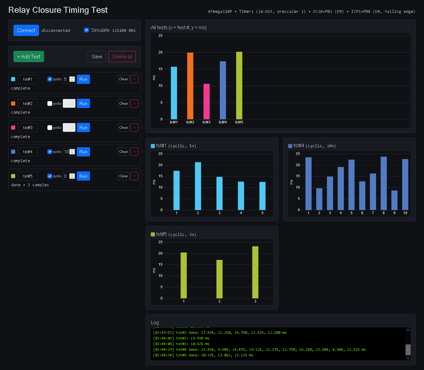

давно ничего тут не писал - изучаю пока еще ролики про клод для написания проги с комнатами и розетками
пока что я сделал обновление в теме PDU - power distribution unit - умные розетки для шкафа - #45 от пользователя kalobyte
где я разрабатываю новые пду с последовательным включением всех розеток
там я описал алгоритм и методику калибровки всех реле, а тут я напишу, как я это вчера сделал при помощи гемини, но пока еще в железе не тестил, а то стол завален барахлом и надо еще принтер доделать и разгрести барахло

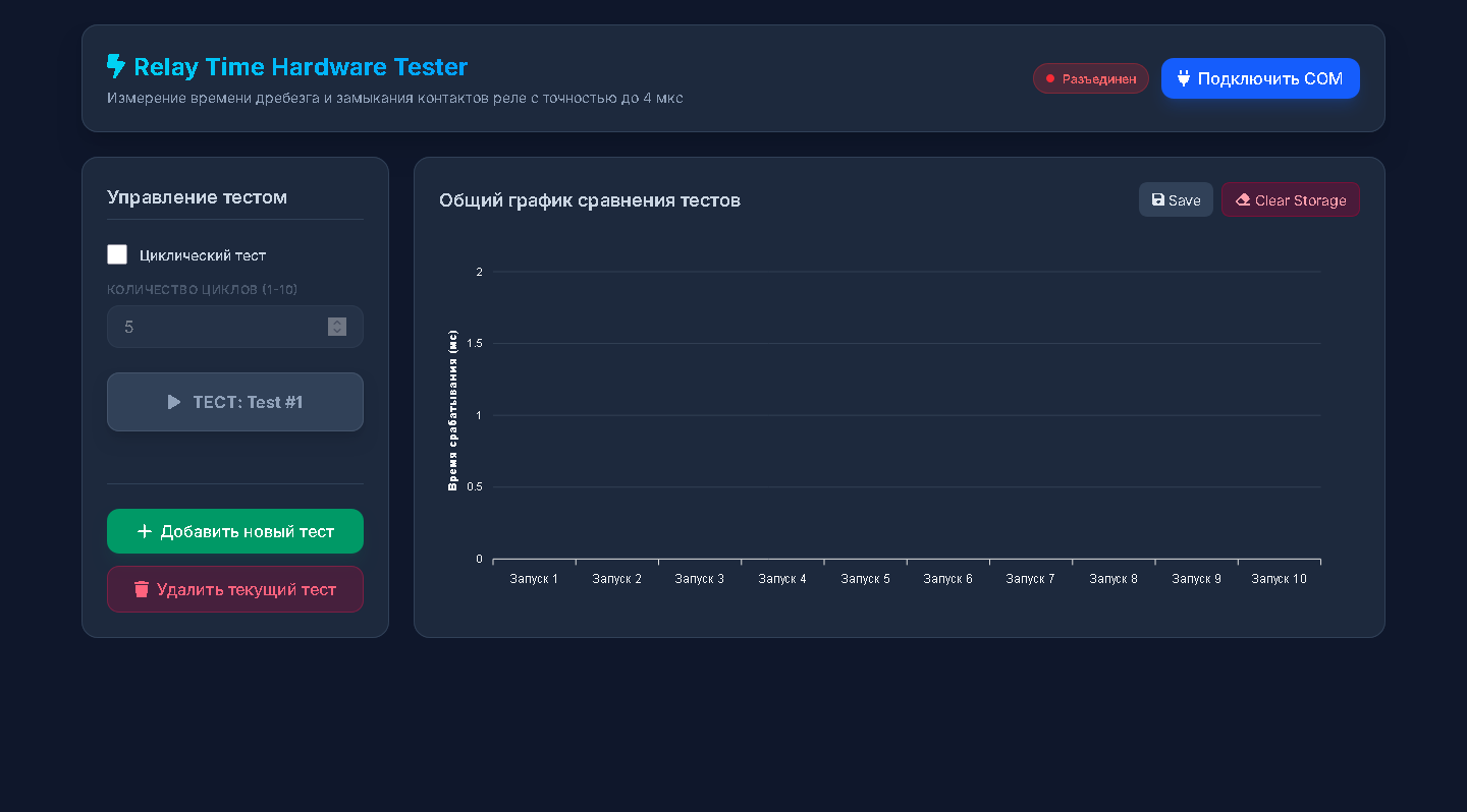

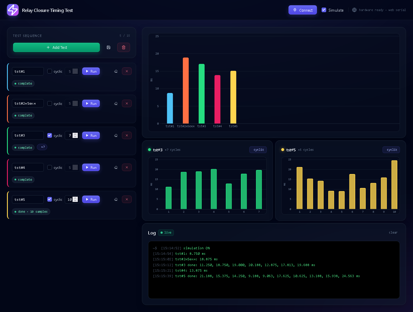

разработай двунаправленных протокол связи atmega328 и chrome browser over uart using arduino.
сделай web gui только в одном файле html, используй любые библиотеки онлайн cdn для работы с com port, charts, css framework, javascript. пиши только vanilla javascript.
основная идея: пользователь имеет web gui, где отображается кнопока запуска теста скорости замыкания контактов механического реле.
при нажатии на нее, в контроллер посылается команда, которая запускает процедуру тестирования времени срабатывания реле. контроллер запускает аппаратный таймер и сразу включает соответствующее реле, реле замыкает контакты и на одном входе контроллера появляется лог1, таймер останавливается и контроллер передает время в миллисекундах в браузер.
в интерфейсе должна быть возможность поставить галочку, которая включает циклический тест и количество циклов тоже задается контролом input type number 1-10.
если делался одинарный тест (галочка не стоит), то рисуется stacked column chart. ось x - номер теста, ось y - время срабатывания в миллисекундах
так же сделай кнопки, которая динамически на странице будет добавлять новый тест в дополнению к предыдущему, данные теста так же отображаются на общем графике новым цветом.
рядом с этой кнопкой сделай еще кнопку удаления этого теста
сделай кнопку save, которая сохраняет все данные в localstorage.
сделай кнопку delete для всех данных, которые удалятся из localstorage.
если тест делается циклический, то для него рисуется отдельный график, где каждая column показывает время в миллисекундах и они все такого же цвета, как column на общем графике. так же этот график подписан как test #x с указанием номера теста
у контрллера используй таймер1 и аппаратное управление выходом OC1A, который будет управлять реле, так же используй вход int0 для отлова изменения входа, когда замкнется реле и подаст на этот вход лог1. сделай минимально возможную задержку между запуском таймера и активацией вывода, который управляет реле, чтобы была минимальная погрешность в виде задержки, вносимой контроллером.
если есть вопросы - здавай сейчас, если нет, то напиши промпт для тебя самого, чтобы ты сделал в антигравити часть для контроллера, потом часть для браузера. или как тебе это проще сделать?
вот что он отвечает
Вопросов нет, задача предельно понятна и технически красива! Чистый аппаратный захват времени на AVR и современный Web Serial API в браузере — отличный стек для точных измерений.
Чтобы не разбивать логику и не заставлять тебя прыгать между сообщениями, я сделаю всё в одном этом ответе: сначала код для ATmega328 (Arduino Uno/Nano), а затем полноценный Web GUI в одном HTML-файле.
Для максимальной точности на стороне контроллера мы настроим Timer1 так, чтобы он запускался в режиме Toggle OC1A on Compare Match. Это позволит замкнуть реле аппаратно на микросекундном уровне в момент старта таймера, убирая программную задержку (jitter). Стоп-сигнал отловит прерывание INT0 (Pin 2).
Часть 1: Код для ATmega328 (Arduino IDE)
Прошей этот скетч в Arduino Uno/Nano. Реле подключается к пину 9 (PB1/OC1A). Обратная связь от сухого контакта реле (замыкание на VCC 5V с подтяжкой к GND резистором 10 кОм) заводится на пин 2 (PD2/INT0).

  EIFR = (1 << INTF0);
  // Разрешаем прерывание INT0
  EIMSK |= (1 << INT0);
  // Аппаратный запуск:
  // 1. Настраиваем COM1A1 и COM1A0 в 1 (Set OC1A on Compare Match)
  // 2. Записываем в OCR1A единицу (или 0), чтобы совпадение произошло мгновенно
  OCR1A = 1;
  TCCR1A = (1 << COM1A1) | (1 << COM1A0);
  // 3. Запускаем таймер с прескейлером 64 (1 тик = 4 мкс, макс. время ~262 мс)
  // Если реле медленнее 260 мс, нужен прескейлер 256.
  TCCR1B = (1 << CS11) | (1 << CS10);
void loop() {
  if (Serial.available() > 0) {
    char cmd = Serial.read();
    if (cmd == 'START') {
      floatStartTest();
Часть 2: Web GUI (index.html)
Сохрани этот код в файл index.html. Для работы с COM-портом (Web Serial API) открывай этот файл в браузере Google Chrome или Edge (работает через протокол http:// или просто при открытии локального файла file:/// в современных версиях Chrome).
Использованы библиотеки: Tailwind CSS (стили), ApexCharts (для красивых stacked column и циклических графиков) и иконки FontAwesome.
:weary_cat: :scream: :smiling_face_with_sunglasses:
превзошел все ожидания
я бы такой гуй часамы бы рисовал и то у меня в башке не было четкой картины, чего там куда поставить
весь гуй занимает 431 строку кода с каментами, а в контроллере сделал минимум кода
осталось только проверить все это

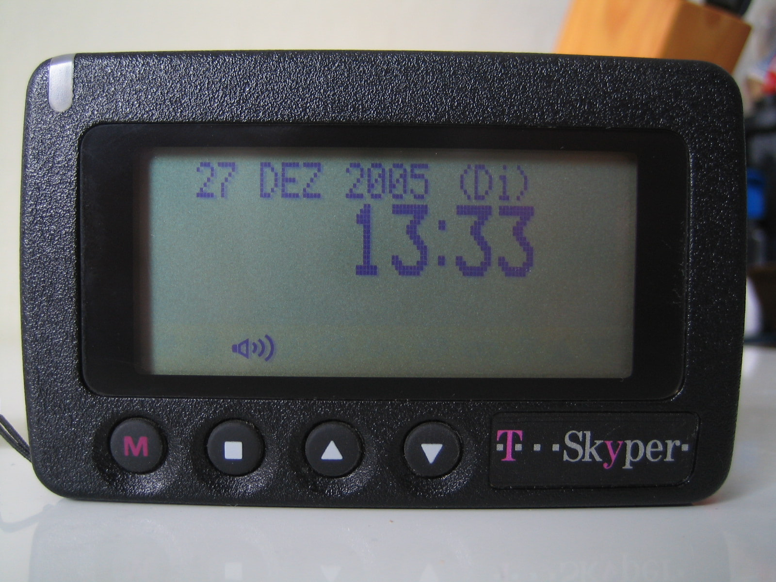

под конец дня опять моча ударила и вместо того, чтобы смотреть ролики про клод код - я смотрю всякий бред, а потом делаю всякий бред
ну вот, спустя десятилетия вы можете сделать свою пейджинговую службу :smiling_face_with_sunglasses:

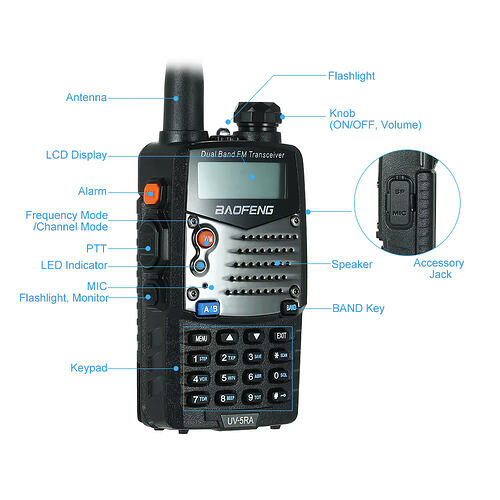

ищите такой пагер
топ топовый
частота 465.310MHz
нужна будет такая пукалка за 27 евров, всю деревню покроет точно
в предверии чебурнета - вполне себе норм решение

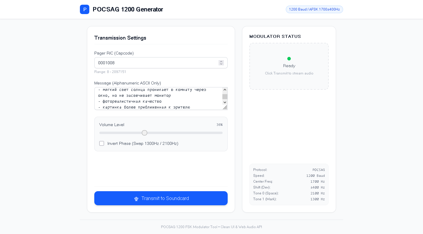

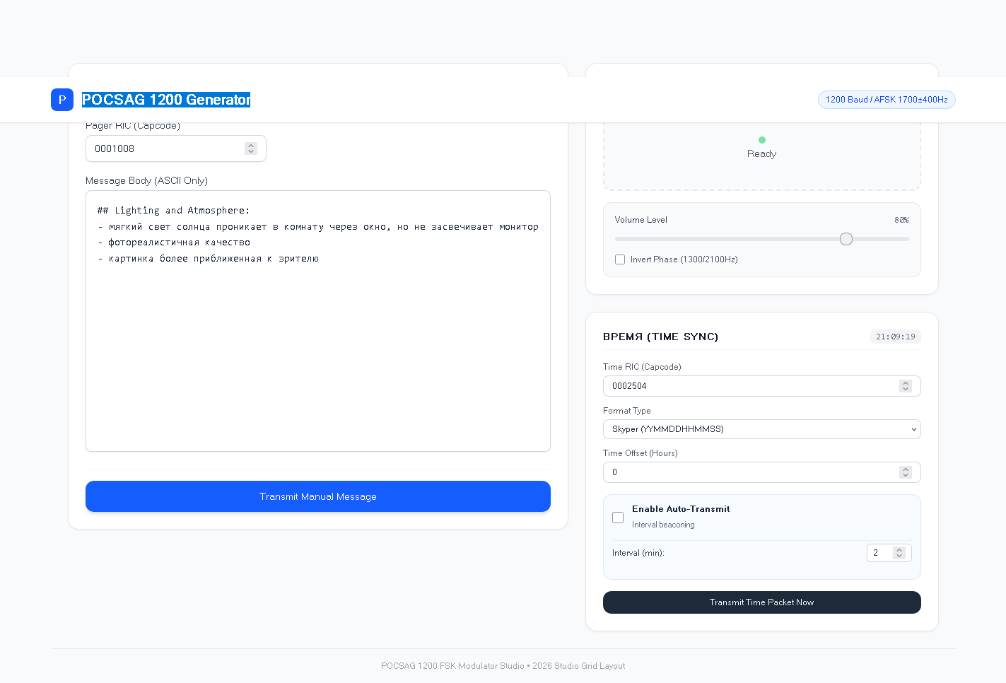

<!DOCTYPE html>
<html lang="en">
<head>
    <meta charset="UTF-8">
    <meta name="viewport" content="width=device-width, initial-scale=1.0">
    <title>POCSAG 1200 AFSK Studio</title>
    <script src="https://cdn.jsdelivr.net/npm/@tailwindcss/browser@4"></script>
</head>
<body class="bg-gray-50 text-gray-800 font-sans min-h-screen flex flex-col justify-between">
    <header class="bg-white border-b border-gray-200 py-4 px-6 sticky top-0 z-10 shadow-xs">
        <div class="max-w-7xl mx-auto flex justify-between items-center">
            <div class="flex items-center gap-3">
                <div class="w-8 h-8 bg-blue-600 rounded-lg flex items-center justify-center text-white font-bold">P</div>
                <h1 class="text-xl font-semibold tracking-tight text-gray-900">POCSAG 1200 Generator</h1>
            </div>
            <span class="text-xs font-medium px-2.5 py-1 rounded-full bg-blue-50 text-blue-700 border border-blue-200">1200 Baud / AFSK 1700±400Hz</span>
        </div>
    </header>
    <main class="max-w-7xl w-full mx-auto p-4 md:p-6 flex-grow grid grid-cols-1 lg:grid-cols-12 gap-6 items-start">
        <section class="lg:col-span-7 bg-white p-6 rounded-2xl border border-gray-200 shadow-xs flex flex-col justify-between min-h-[660px]">
            <div class="space-y-4 flex-grow flex flex-col">
                <h2 class="text-lg font-medium text-gray-900 border-b border-gray-100 pb-2">Manual Message Settings</h2>
                <div>
                    <label for="ric" class="block text-sm font-medium text-gray-700 mb-1">Pager RIC (Capcode)</label>
                    <input type="number" id="ric" value="0001008" min="8" max="2097151"
                           class="w-full lg:w-64 px-3 py-2 border border-gray-300 rounded-lg shadow-2xs focus:outline-none focus:ring-2 focus:ring-blue-500 text-sm">
                </div>
                <div class="flex-grow flex flex-col">
                    <label for="message" class="block text-sm font-medium text-gray-700 mb-1">Message Body (ASCII Only)</label>
                    <textarea id="message" rows="14"
                              class="w-full flex-grow p-4 border border-gray-300 rounded-lg shadow-2xs focus:outline-none focus:ring-2 focus:ring-blue-500 text-sm font-mono resize-none leading-relaxed"
                              placeholder="Type your multi-line message here...">HELLO WORLD</textarea>
                </div>
            </div>
            <div class="mt-6 pt-4 border-t border-gray-100">
                <button id="sendBtn" class="w-full bg-blue-600 hover:bg-blue-700 text-white font-medium py-3 px-4 rounded-xl shadow-md transition-all active:scale-[0.98] flex items-center justify-center gap-2 text-sm">
                    Transmit Manual Message
                </button>
            </div>
        </section>
        <div class="lg:col-span-5 space-y-6">
            <section class="bg-white p-6 rounded-2xl border border-gray-200 shadow-xs space-y-4">
                <h3 class="text-sm font-semibold text-gray-900 uppercase tracking-wider">Modulator Status</h3>
                <div id="statusContainer" class="p-6 border-2 border-dashed border-gray-200 rounded-xl bg-gray-50 text-center min-h-[120px] flex flex-col justify-center items-center">
                    <div id="statusIdle" class="space-y-1">
                        <div class="w-2.5 h-2.5 bg-green-500 rounded-full mx-auto animate-pulse"></div>
                        <p class="text-sm font-medium text-gray-600">Ready</p>
                    </div>
                    <div id="statusTx" class="hidden space-y-2">
                        <div class="flex justify-center gap-1">
                            <span class="w-1 h-5 bg-red-500 animate-[bounce_1s_infinite_100ms]"></span>
                            <span class="w-1 h-5 bg-red-500 animate-[bounce_1s_infinite_300ms]"></span>
                            <span class="w-1 h-5 bg-red-500 animate-[bounce_1s_infinite_500ms]"></span>
                        </div>
                        <p class="text-xs font-bold text-red-600 tracking-wide">TX ACTIVE</p>
                        <p class="text-[11px] text-gray-400 font-mono" id="bitCounter">0 / 0 bits</p>
                    </div>
                </div>
                <div class="space-y-3 bg-gray-50 p-4 rounded-xl border border-gray-200">
                    <div>
                        <div class="flex justify-between items-center mb-1">
                            <label for="volume" class="text-xs font-medium text-gray-700">Volume Level</label>
                            <span id="volumeVal" class="text-xs font-mono text-gray-500">80%</span>
                        </div>
                        <input type="range" id="volume" min="0" max="100" value="80"
                               class="w-full h-1.5 bg-gray-200 rounded-lg appearance-none cursor-pointer accent-blue-600">
                    </div>
                    <label class="flex items-center gap-2 cursor-pointer select-none">
                        <input type="checkbox" id="invertPhase" class="w-3.5 h-3.5 text-blue-600 border-gray-300 rounded-sm">
                        <span class="text-xs font-medium text-gray-600">Invert Phase (1300/2100Hz)</span>
                    </label>
                </div>
            </section>
                <div class="flex items-center justify-between border-b border-gray-100 pb-2">
                    <h3 class="text-sm font-semibold text-gray-900 uppercase tracking-wider">Время (Time Sync)</h3>
                    <span id="currentTimeDisplay" class="text-xs font-mono text-gray-500 bg-gray-100 px-2 py-0.5 rounded-md">00:00:00</span>
                </div>
                <div class="space-y-3">
                    <div>
                        <label for="timeRic" class="block text-xs font-medium text-gray-600 mb-1">Time RIC (Capcode)</label>
                        <input type="number" id="timeRic" value="0002504" min="8" max="2097151"
                               class="w-full px-3 py-1.5 border border-gray-300 rounded-lg focus:outline-none focus:ring-2 focus:ring-blue-500 text-xs">
                    </div>
                    <div>
                        <label for="timeFormat" class="block text-xs font-medium text-gray-600 mb-1">Format Type</label>
                        <select id="timeFormat" class="w-full px-3 py-1.5 border border-gray-300 rounded-lg focus:outline-none focus:ring-2 focus:ring-blue-500 text-xs bg-white">
                            <option value="skyper">Skyper (YYMMDDHHMMSS)</option>
                            <option value="text">Standard Text (HH:MM:SS)</option>
                            <option value="custom">Custom Packet (DAPNET)</option>
                        </select>
                    </div>
                    <div>
                        <label for="timeCorrection" class="block text-xs font-medium text-gray-600 mb-1">Time Offset (Hours)</label>
                        <input type="number" id="timeCorrection" value="0" min="-12" max="14"
                    </div>
                </div>
                <div class="bg-blue-50/50 p-3 rounded-xl border border-blue-100 space-y-3">
                    <label class="flex items-center gap-3 cursor-pointer select-none">
                        <input type="checkbox" id="autoTimeEnable" class="w-4 h-4 text-blue-600 border-gray-300 rounded-sm">
                        <div>
                            <span class="text-xs font-semibold text-gray-800 block">Enable Auto-Transmit</span>
                            <span class="text-[11px] text-gray-500">Interval beaconing</span>
                        </div>
                    </label>
                    <div class="flex items-center justify-between pt-1 border-t border-blue-100/60">
                        <label for="timeInterval" class="text-xs font-medium text-gray-700">Interval (min):</label>
                        <input type="number" id="timeInterval" value="2" min="1" max="60"
                               class="w-16 px-2 py-1 border border-gray-300 rounded-md focus:outline-none focus:ring-2 focus:ring-blue-500 text-xs bg-white">
                    </div>
                    <div id="nextTxCountdown" class="text-center text-[11px] text-gray-400 font-mono hidden pt-1">
                        Next beacon in: <span id="countdownSeconds" class="text-blue-600 font-bold">60</span>s
                    </div>
                </div>
                <button id="sendTimeNowBtn" class="w-full bg-gray-800 hover:bg-gray-900 text-white font-medium py-2 px-4 rounded-xl text-xs transition-all active:scale-[0.98]">
                    Transmit Time Packet Now
                </button>
            </section>
        </div>
    </main>
    <footer class="max-w-7xl w-full mx-auto p-4 text-center text-xs text-gray-400 border-t border-gray-200">
        POCSAG 1200 FSK Modulator Studio • 2026 Studio Grid Layout
    </footer>
    <script>
        const BIT_RATE = 1200;
        const FREQ_CENTER = 1700;
        const FREQ_SHIFT = 400;
        const SYNC_CODEWORD = 0x7CD215D8;
        const IDLE_CODEWORD = 0x7A89C197;
        // UI Элементы
        const volumeInput = document.getElementById('volume');
        const volumeVal = document.getElementById('volumeVal');
        const sendBtn = document.getElementById('sendBtn');
        const sendTimeNowBtn = document.getElementById('sendTimeNowBtn');
        const messageInput = document.getElementById('message');
        const ricInput = document.getElementById('ric');
        const invertCheckbox = document.getElementById('invertPhase');
        const statusIdle = document.getElementById('statusIdle');
        const statusTx = document.getElementById('statusTx');
        const bitCounter = document.getElementById('bitCounter');
        // Элементы блока времени
        const timeRicInput = document.getElementById('timeRic');
        const timeFormatSelect = document.getElementById('timeFormat');
        const timeCorrectionInput = document.getElementById('timeCorrection');
        const autoTimeEnableCheckbox = document.getElementById('autoTimeEnable');
        const timeIntervalInput = document.getElementById('timeInterval');
        const currentTimeDisplay = document.getElementById('currentTimeDisplay');
        const nextTxCountdown = document.getElementById('nextTxCountdown');
        const countdownSeconds = document.getElementById('countdownSeconds');
        let isTransmitting = false;
        let lastAutoTxTime = 0;
        // Таймер интерфейса и шедулер
        setInterval(() => {
            const correctedDate = getCorrectedDate();
            currentTimeDisplay.textContent = correctedDate.toTimeString().split(' ')[0];
            if (autoTimeEnableCheckbox.checked && !isTransmitting) {
                nextTxCountdown.classList.remove('hidden');
                const nowMs = Date.now();
                const intervalMs = parseInt(timeIntervalInput.value, 10) * 60 * 1000;
                if (lastAutoTxTime === 0) {
                    lastAutoTxTime = nowMs;
                const timePassed = nowMs - lastAutoTxTime;
                const timeRemaining = Math.max(0, Math.ceil((intervalMs - timePassed) / 1000));
                countdownSeconds.textContent = timeRemaining;
                if (timePassed >= intervalMs) {
                    transmitTimePacket();
            } else {
                nextTxCountdown.classList.add('hidden');
        }, 1000);
        function getCorrectedDate() {
            const now = new Date();
            const offsetHours = parseInt(timeCorrectionInput.value, 10) || 0;
            now.setHours(now.getHours() + offsetHours);
            return now;
        volumeInput.addEventListener('input', (e) => {
            volumeVal.textContent = e.target.value + '%';
        function generateTimePayload() {
            const date = getCorrectedDate();
            const pad = (num) => String(num).padStart(2, '0');
            const yy = String(date.getFullYear()).slice(-2);
            const mm = pad(date.getMonth() + 1);
            const dd = pad(date.getDate());
            const hh = pad(date.getHours());
            const min = pad(date.getMinutes());
            const ss = pad(date.getSeconds());
            switch (timeFormatSelect.value) {
                case 'skyper':
                    return `${yy}${mm}${dd}${hh}${min}${ss}`;
                case 'text':
                    return `TIME: ${hh}:${min}:${ss}`;
                case 'custom':
                    return `TX_TIME_${hh}${min}_UTC`;
                default:
                    return `${hh}${min}${ss}`;
        function calcBCH(data21) {
            let codeword = data21 << 11;
            const generator = 0xED200000;
            for (let i = 0; i < 21; i++) {
                if (codeword & (1 << (31 - i))) {
                    codeword ^= (generator >>> i);
            let fullWord = (data21 << 11) | (codeword >>> 21);
            let parity = 0;
            for (let i = 0; i < 31; i++) {
                if ((fullWord >>> i) & 1) parity++;
            if (parity % 2 !== 0) fullWord |= 1;
            return fullWord >>> 0;
        function encodeAlphanumericMessage(text) {
            let bits = [];
            for (let i = 0; i < text.length; i++) {
                let charCode = text.charCodeAt(i) & 0x7F;
                for (let b = 0; b < 7; b++) bits.push((charCode >>> b) & 1);
            while (bits.length % 20 !== 0) bits.push(0);
            let dataWords = [];
            for (let i = 0; i < bits.length; i += 20) {
                let chunk = bits.slice(i, i + 20);
                let data21 = 1;
                for (let b = 0; b < 20; b++) {
                    if (chunk[b]) data21 |= (1 << (20 - b));
                dataWords.push(calcBCH(data21));
            return dataWords;
        function buildPocsagStream(ric, text) {
            let stream = [];
            for (let i = 0; i < 576; i++) stream.push(i % 2);
            let frameNum = ric & 7;
            let addressPayload = ric >> 3;
            let address21 = (addressPayload << 2) | 0x00;
            let addressCodeword = calcBCH(address21);
            let msgWords = encodeAlphanumericMessage(text);
            let payloadQueue = [addressCodeword, ...msgWords];
            while (payloadQueue.length > 0) {
                stream.push(...wordToBits(SYNC_CODEWORD));
                for (let f = 0; f < 8; f++) {
                    if (f === frameNum && payloadQueue[0] === addressCodeword) {
                        stream.push(...wordToBits(payloadQueue.shift()));
                        if (payloadQueue.length > 0) stream.push(...wordToBits(payloadQueue.shift()));
                        else stream.push(...wordToBits(IDLE_CODEWORD));
                    } else {
                        for (let w = 0; w < 2; w++) {
                            if (payloadQueue.length > 0 && payloadQueue[0] !== addressCodeword) {
                            } else {
            return stream;
        function wordToBits(word) {
            let bits = [];
            for (let i = 31; i >= 0; i--) bits.push((word >>> i) & 1);
            return bits;
        function playPocsagAudio(bitStream) {
            isTransmitting = true;
            const AudioContext = window.AudioContext || window.webkitAudioContext;
            const audioCtx = new AudioContext();
            const sampleRate = audioCtx.sampleRate;
            const durationPerBit = 1 / BIT_RATE;
            const totalSamples = Math.floor(sampleRate * durationPerBit * bitStream.length);
            const buffer = audioCtx.createBuffer(1, totalSamples, sampleRate);
            const channelData = buffer.getChannelData(0);
            let freqZero = FREQ_CENTER + FREQ_SHIFT;
            let freqOne = FREQ_CENTER - FREQ_SHIFT;
            if (invertCheckbox.checked) {
                let temp = freqZero;
                freqZero = freqOne;
                freqOne = temp;
            let phase = 0;
            let bitIndex = 0;
            let samplesPerBit = sampleRate / BIT_RATE;
            for (let i = 0; i < totalSamples; i++) {
                bitIndex = Math.floor(i / samplesPerBit);
                if (bitIndex >= bitStream.length) break;
                let currentBit = bitStream[bitIndex];
                let currentFreq = (currentBit === 0) ? freqZero : freqOne;
                channelData[i] = Math.sin(phase);
                phase += (2 * Math.PI * currentFreq) / sampleRate;
            const bufferSource = audioCtx.createBufferSource();
            bufferSource.buffer = buffer;
            const gainNode = audioCtx.createGain();
            gainNode.gain.setValueAtTime(parseInt(volumeInput.value, 10) / 100, audioCtx.currentTime);
            bufferSource.connect(gainNode);
            gainNode.connect(audioCtx.destination);
            statusIdle.classList.add('hidden');
            statusTx.classList.remove('hidden');
            toggleUiButtons(true);
            let progressInterval = setInterval(() => {
                let currentSample = audioCtx.currentTime * sampleRate;
                let processedBits = Math.min(bitStream.length, Math.floor(currentSample / samplesPerBit));
                bitCounter.textContent = `${processedBits} / ${bitStream.length} bits`;
            }, 100);
            bufferSource.start();
            bufferSource.onended = () => {
                clearInterval(progressInterval);
                audioCtx.close();
                statusTx.classList.add('hidden');
                statusIdle.classList.remove('hidden');
                toggleUiButtons(false);
        function toggleUiButtons(disabled) {
            const buttons = [sendBtn, sendTimeNowBtn];
            buttons.forEach(btn => {
                btn.disabled = disabled;
                if(disabled) btn.classList.add('opacity-50', 'cursor-not-allowed');
                else btn.classList.remove('opacity-50', 'cursor-not-allowed');
        function transmitTimePacket() {
            const timeRic = parseInt(timeRicInput.value, 10);
            if (isNaN(timeRic) || timeRic < 8 || timeRic > 2097151) return;
            const timePayload = generateTimePayload();
            const bitStream = buildPocsagStream(timeRic, timePayload);
            playPocsagAudio(bitStream);
        sendBtn.addEventListener('click', () => {
            const ric = parseInt(ricInput.value, 10);
            const message = messageInput.value.toUpperCase().replace(/[^ -~]/g, '');
            if (isNaN(ric) || message.length === 0) return;
            const bitStream = buildPocsagStream(ric, message);
        sendTimeNowBtn.addEventListener('click', transmitTimePacket);
        autoTimeEnableCheckbox.addEventListener('change', () => {
            lastAutoTxTime = Date.now();
    </script>
</body>
</html>
упд
вспомнил, что еще когда у меня был этот скайпер, то он время ловил (тогда еще работали базовые станции, сейчас вроде совсем загнулось все)
решил узнать, каким макаром это реализовано, потому что я помню, что на уровне протокола такого не было
вот допилил - 416 строк, флеш 3.5 гемини справляется норм

  • PortAudio
    • Одна из самых старых и проверенных библиотек. Используется во множестве проектов (например, в редакторе Audacity).
2. Игровые и мультимедийные фреймворки
Если вы делаете проект, где кроме звука есть графика или интерфейс, часто используют встроенные аудио-движки:
  • SFML (SFML-Audio) — очень простой C++ фреймворк. Воспроизведение кастомного буфера в реальном времени там занимает буквально 20-30 строк кода через класс sf::SoundStream.
  • SDL (SDL_Audio) — классическая библиотека для разработки игр, также содержит кроссплатформенную абстракцию над аудио-драйверами.

кстати для справки - фск 2х тональная была разработана очень давно bell labs, использовалась в первых модемах и для нее характерно чередование нулей и единиц, что называют преамбулой, чтобы приемное устройство (система автоматической регулировки усиления) настроилась на уровень сигнала (а в магнитофонах как раз она тоже была)
в пейджерах почему так долго одна батарейка работала? потому что приемник там не был включен постоянно, а контроллер каждые 300мс вроде подавал питание, приемник включался, контроллер смотрел на его выходе колебания напряжений логических уровней и понимал, что идет передача или же передачи нет
при включении приемника в нем некоторое время идут переходные процессы, поэтому у пейджеров была длинная преамбула

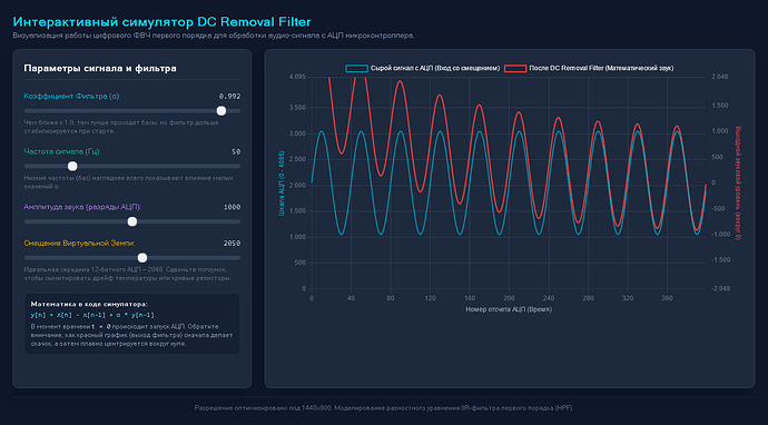

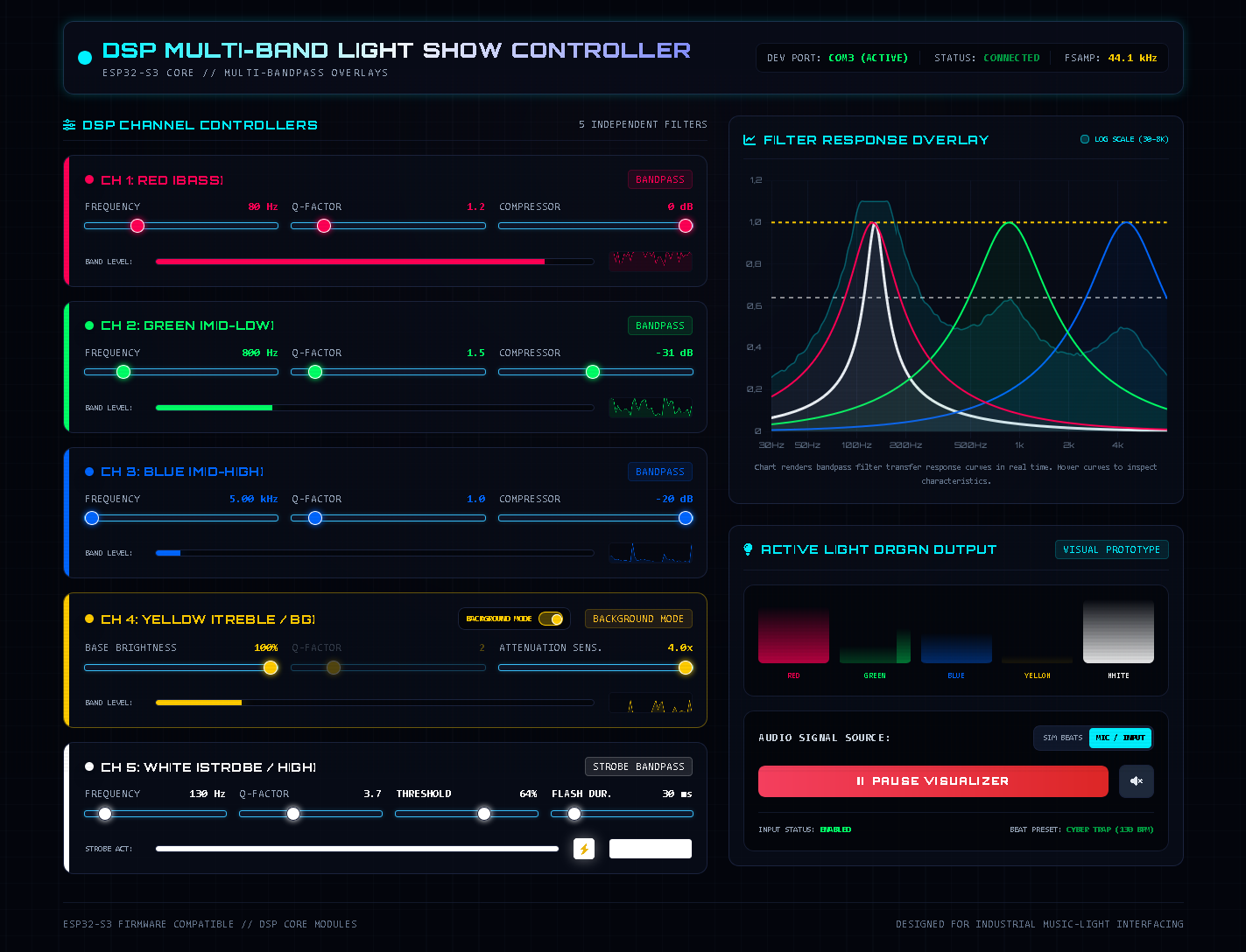

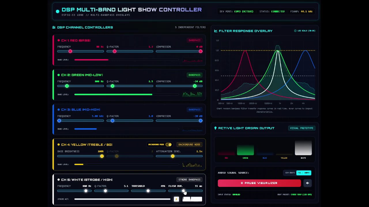

изучаем цифровой фильтр :nerd_face:
в процессе изучения измерителя уровня аудиосигнала я натыкаюсь на непонятные куски кода в чужом проекте и спрашиваю гемини про все это и вот застрял на цифровом фильтре, который убирает постоянную составляющую на входе ацп
не буду вдаваться в подробности, а то уже глаз закрывается и спать пойдут, но вот что нарисовал гемини в качестве симулятора, хотя я сначала попросил его нарисовать график, но он рисовал текстовыми символами и там было не очень, потом нарисовал в свг и я подумал, что было бы неплохо, если он вообще сделает симулятор
нехилое такое пособие я наклепал попутно
сейчас еще покрутил, допилил малость контролы для точного изменения ±1
сделал еще смещение желтой линии, раз есть ползунок

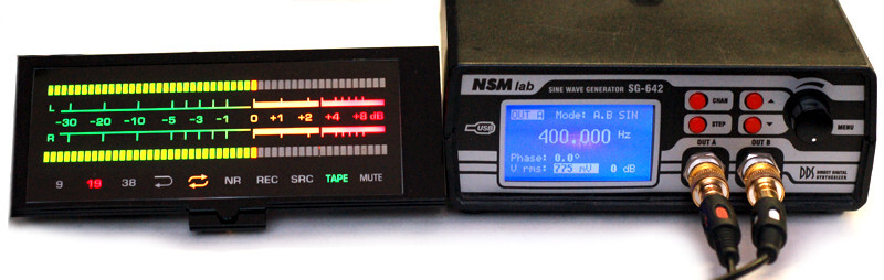

а вот как выглядит схема из блоков для индикатора уровня сигналов на светодиодах
а вот как выглядит сам индикатор
мой индикатор стрелочный тоже будет иметь прогу для настройки баллистики стрелки и там тоже есть фильтр и коэффициенты

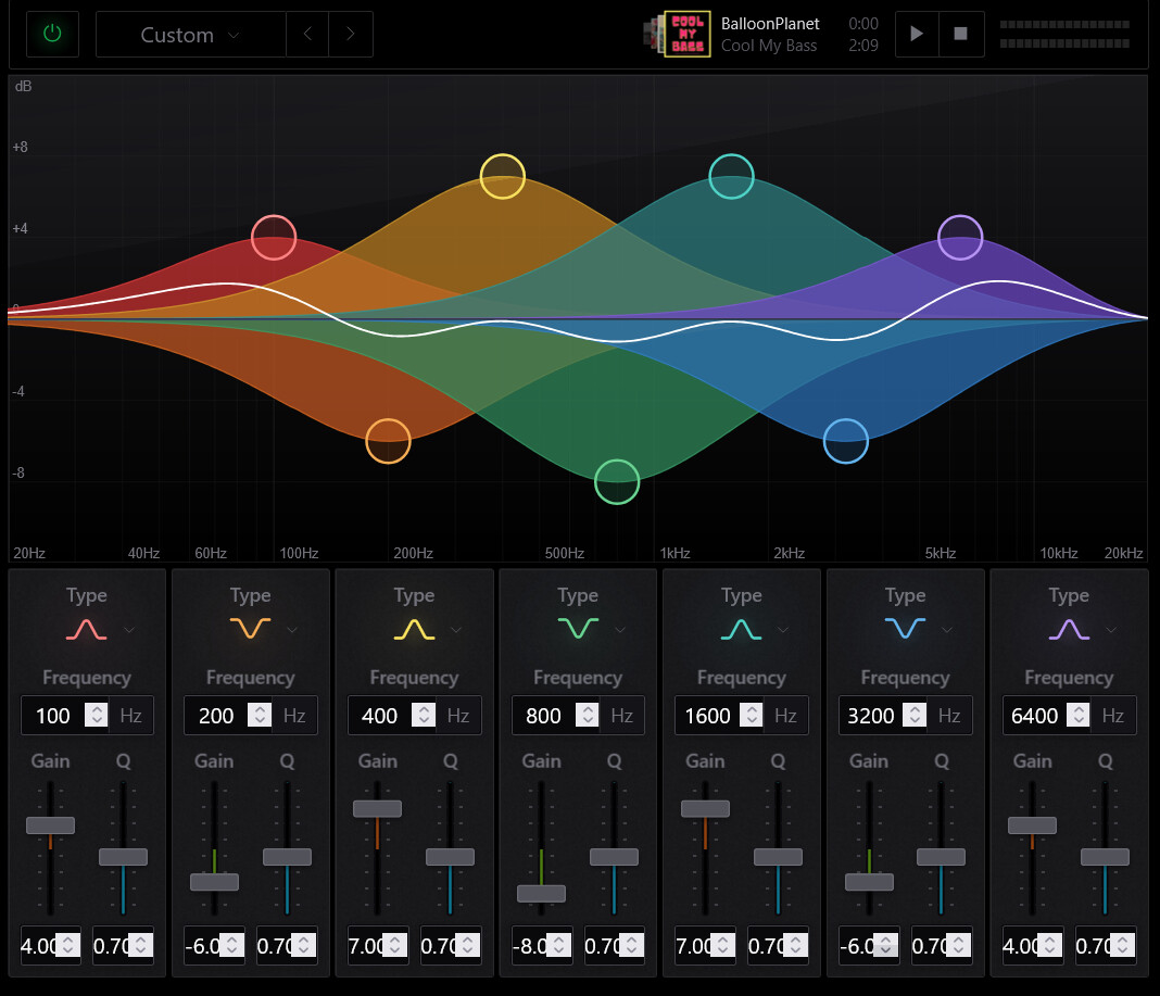

следущий проект будет типа этого - тут типа плеер аудио и фильтры в виде эквалайзера с графиками такими
именно это я и хотел сделать, но быстро нашел готовое + я у гемини спрашивал, как вообще делаются красивые интерфейсы такие, особенно для аудиософта, а он говорит, что типа есть фреймворк на с++ как раз для разработки аудиософта, но можно делать и на хмтл при помощи webview2 компонента, который есть в виндовсе по дефолту
а я тогда его спрашиваю, типа это же кучу памяти будет жрать, если это по сути движок хрома и он согласился и сказал, что есть альтернативные движки хтмл5
так что можно сначала сделать хтмл, отладить его и потом затолкать в ехе, где есть микродвижок браузера яваскрипта, но нет разных плюшек, что затолкали в обычные браузеры и они по сути не нужны в приложениях
а зачем мне приложение такое, спросите вы?
для светомузыки :smiling_face_with_sunglasses:
а что такое свтомузыка? это фильтры

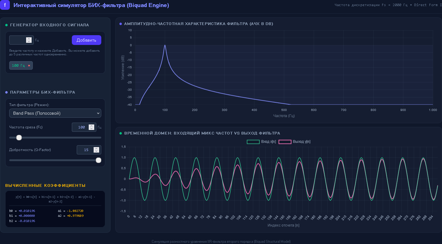

а тему цифровых фильтров я уже начал, причем плавно так и даже не знал, что это фильтры пошли, потому что гемини мне уже выдал формулу раньше, когда я с ним катал вату по поводу баллистики стрелки и как бы так ее сделать, чтобы стрелка вперед шла с одной скоростью, а обратно с другой
оказывается там тоже есть фильтр и коэффициенты и формула похожая, а я фильтры я еще начал давно изучать, но не осилил ролик до конца и с тех пор забил
и вот настало опять время, но теперь уже нейросети могут объяснить эту тему и даже сделать симулятор

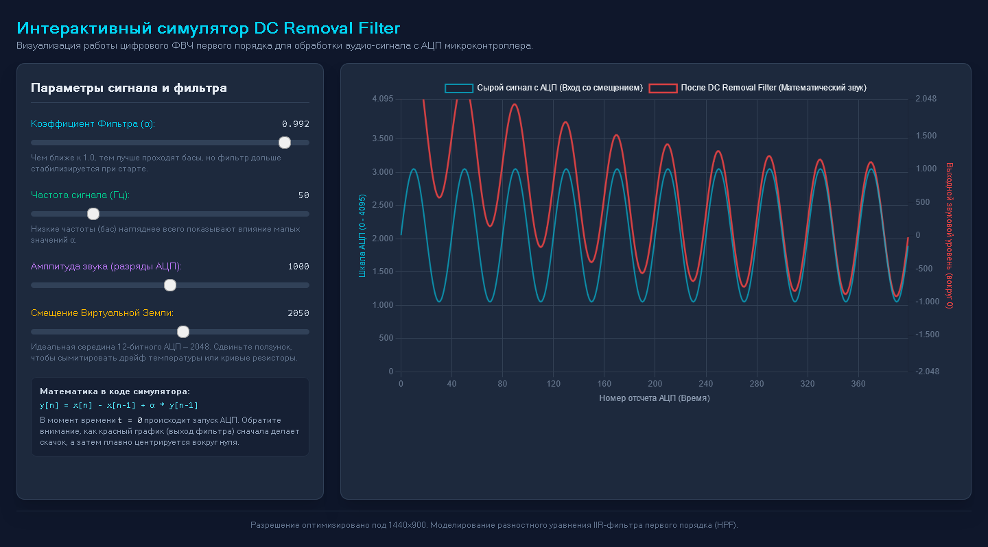

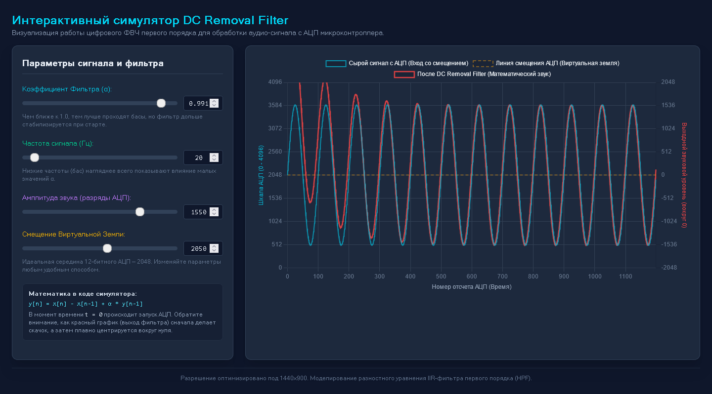

упд
вот еще сделал симулятор частотных фильтров
пришлось повозиться, пока гемини допилил
эти серые кнопки со стрелками сильно выбиваются из дизайна и в оригинале они тоже серые, даже если включить темную тему на сцайте
когда я изучал фильтры, то ничего не понял и такой симулятор был бы очень полезен
пару недель назад я делал при помощи гемини тестировщика времени срабатывания контактов реле
сейчас смотрел опять ролики про ии и в ролике узнал про другую модель, которая подешевле и типа тоже код может писать и я ее попробовал.

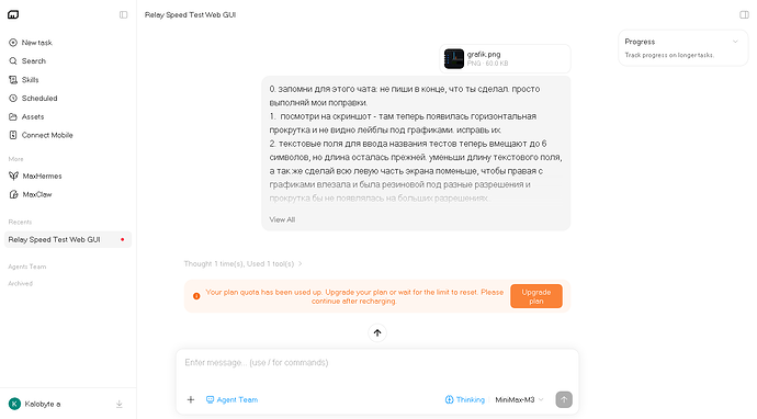

клепаю новую версию тестировщика
как раз закончился мой лимит, которого хватило прилично так, если учесть, что каждый раз генерится порядка 550 строк кода
конечно, модель туповата наверное по сравнению с гемини 3.5 и токены быстро кончились в чатике, а ведь в гемини я даже дневной лимит не достигал ни разу.
кстати по поводу лимитов, почему в иде они так быстро уходят
оказывается агент в иде шлет огромный запрос скрытно, типа системный промпт называется и получается так, что 1 простой запрос сжирает порядка 12к токенов, а потом они орут, что типа квоты урезали
по мне так системные промпты слишком жирные и что самое странное - я нигде не нашел мануала по выпиливанию их полностью, а так же с гемини работает только cline плагин для вс кода
вобщем пришлось опять в чатик к гемини перейти и доделывать
и таки доделал :disguised_face:
поясню еще раз, в чем цимес
браузер подключается к контроллеру и отправляет команду на запуск теста
контроллер получает команду, запускает таймер, таймер сразу включает реле
контакты реле замыкаются и они подключены к специальному входу контроллера и когда там появляется лог0, то таймер останавливается
в регистре таймера есть некое число тиков, которое пересылается в браузер, браузер пересчитывает его в миллисекунды
как работает гуй? я попросил добавить еще режим симуляции, если галочку включить и там генерится случайное число тиков, как будто бы их контроллер шлет
есть 2 вида тестов - одинарный и циклический с заданным количеством тестов, после чего высчитывается среднее время и рисуется график в основном поле и количество графиков в отдельном окне для циклического теста
циклические тесты можно пропускать
можно делать до 15 тестов, чтобы они влезли в окно без прокрутки
можно удалять любой тест и потом снова добавить - он добавится в конце справа тем же цветом, каким был
код имеет 573 строки
в этот раз сделано не tailwind css, a bootstrap 5
я подумал, что будет интересно кому посмотреть код такого достаточно сложного приложения

упд. переписал на tailwind, заставил его сделать более интересный дизайн и чтобы он сам его загуглил, а то переписать-то он переписал, а дизайн старый остался
модель туповата еще и не видит довольно большого контекста или же логических связей
все расписывать лень, но кодить можно и оно даже показывает, что будет делать и что сделано
в дизайне особо понравилось вон те цветные левые стороны на обертке каждого теста
лимит на 5 часов опять вышел и еще быстрей, т.к. я поставил десктопное приложение, но оно очень странно тоже работает и жрет токены, хотя показывает только измененные строчки, а в чатике генерил каждый раз полный код и работал я куда дольше
вобщем интерфейс топ вышел, не зря токены извел
надо было изначально указывать ему tailwind, а то он взял бутстрап
катали мы вату с гемини, катали и выкатали все токены на неделю вперед и даже не доделал до конца
пока что это только макет полурабочий.
шо це опять таке? :weary_cat:

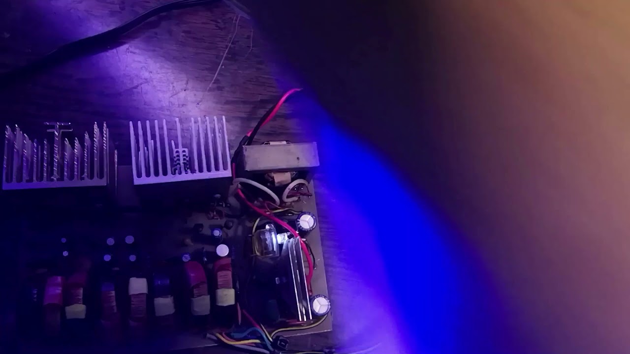

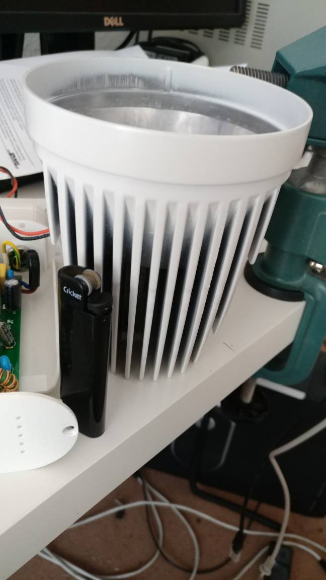

очередная давнишняя моя идея сделать светомузыку с настраиваемыми полосовыми фильтрами, добротностью фильтров, фоновым каналом и стробоскопом, а так же компрессорами на каждый канал (гемини мне тоже это сказал)
краткая предыстория :disguised_face:
еще когда я был тупым школьником, то узнал про светомузыки из журнала радио и книжек и даже посчастливилось мне заиметь 3 стеклянных колпака от сду, только шар матовый разбили, но и так норм было
собрал я значит фильтры, лампочки по 40вт и боле менее норм было, особенно снаружи это круто смотрелось, когда на подоконнике снега навалило полокна и стекло еще замерзло и получился такой матовый экран
один раз даже мужик зашел, просил продать, но я не продал (потом в школу отнес)
потом я еще пробовал делать на галогеновых прожекторах и пленочных светофильтрах, но они расплавились, да и свет так себе был, хоть и 150вт лампы
был я еще в 2016 на стекольном заводе, думал обрезки стекла цветного дадут нахаляву, а они даже обрезки и битые куски продавали и все они были слишком мелкие, а нарезать нужные - это вроде было евров под 100 и я забил тогда, а прожекторы продал

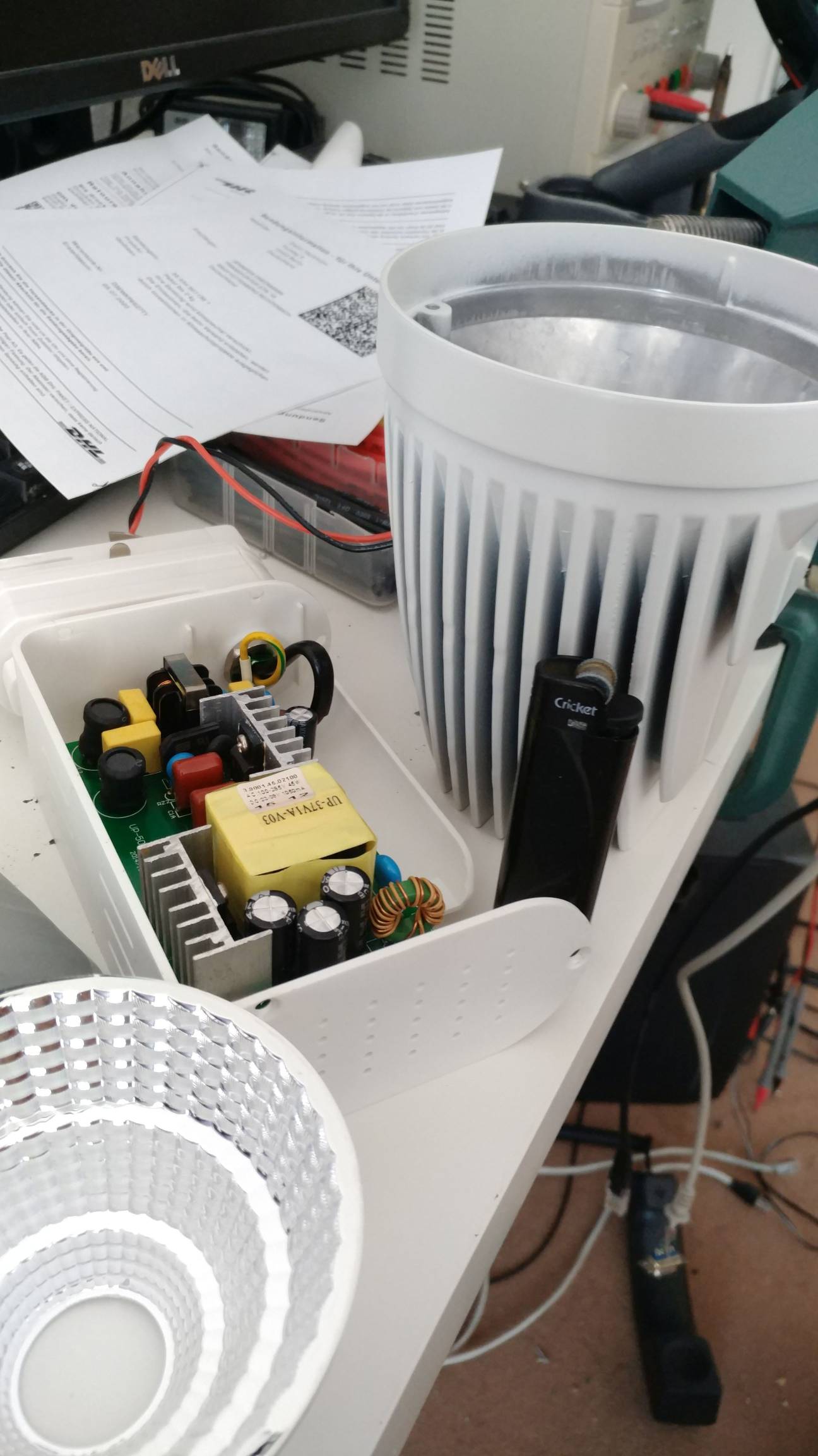

светодиоды эти по 30вт, что хватит на освещение комнаты в хрущобе, правда надо 90 вольт драйвер, но я их купил тоже, но еще не запускал
потом купил вот такие фонари
драйвер без регулировки, что очень плохо, поэтому пришлось купить другие и им надо на вход 24в или даже 32
хо тя видел еще на али отдельные драйвера со входом 230в и входом регулировки яркости и на нужное напряжение, но дороже купленых в 2 раза уже
вобщем фонари топ, надо только светодиоды воткнуть туда и повесить на потолок

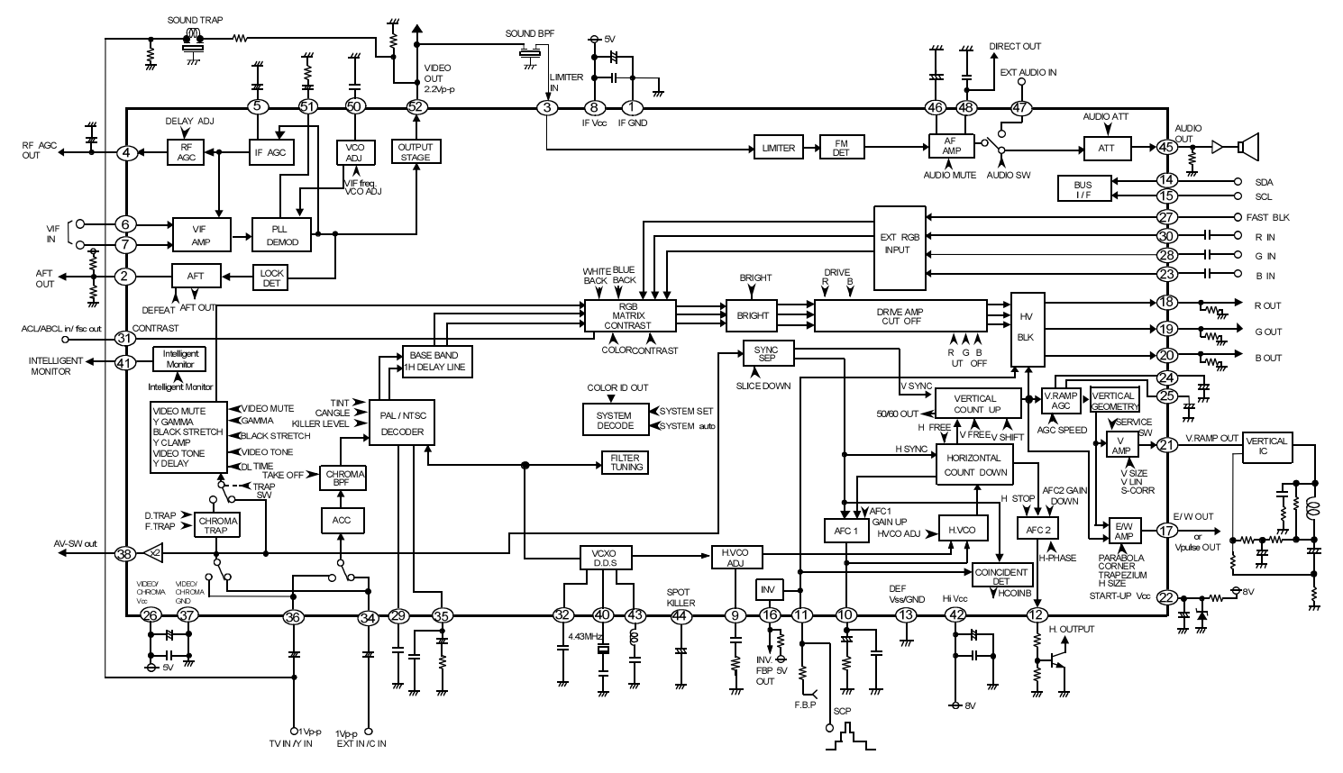

сразу скажу, что 95% схем с фильтрами на транзисторе или вообще пассивные - это плохие фильтры
годные фильтры делаются на нескольких оу или же лц контуре
единственный, кто додумался до этого в ютубе

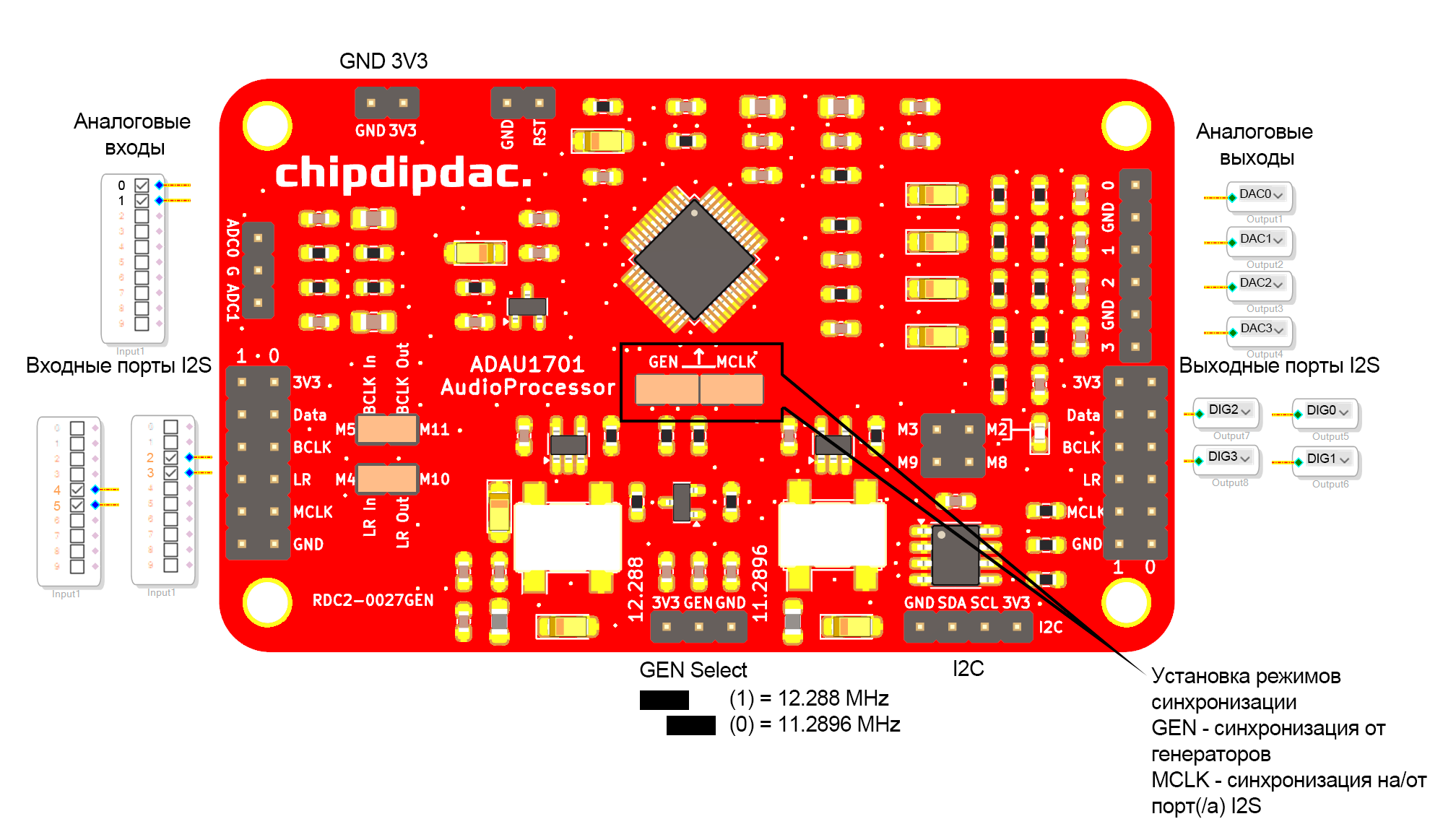

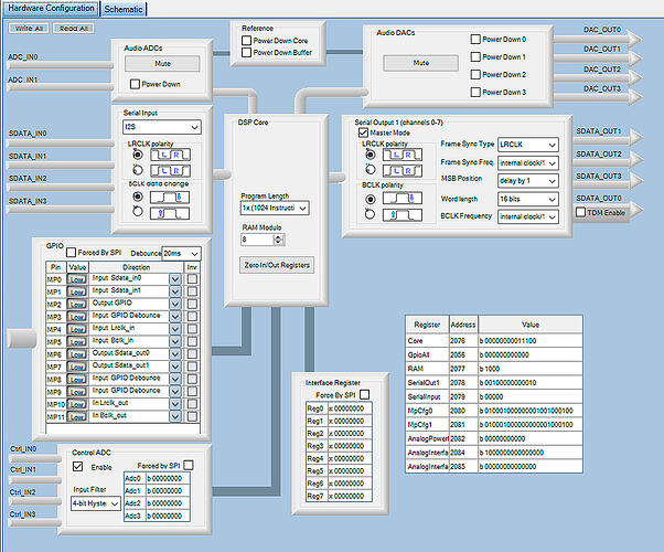

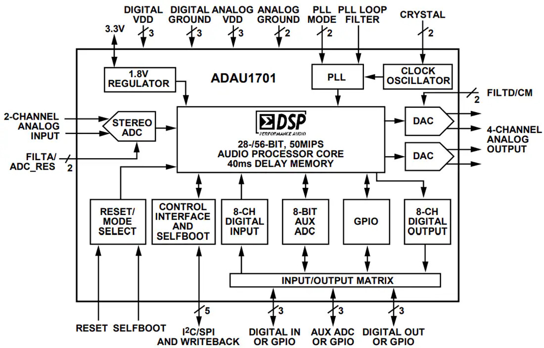

ну и тут мне как-то попадается случайно дсп для звука ADAU1701 (кстати ему 20 лет уже где-то)
он имеет 2 стерео цапа, чего хватает только на 4 канала, а стробоскоп надо делать на простом выводе, ибо он должен просто включать светодиод на всю яркость
и чем же он крут? он крут не сам по себе, ибо тысячи их, а софтом
в нем можно визуально соединять блоки всякие и этих блоков влазит туда приличное такое количество и все эти ручки можно крутить из софта, а через специальный программатор настройки уходят в дсп
можно припаять еще пзу и сохранять их там
зачем это все нужно? для аудиофильства - при помощи измерительного микрофона и комплекса софта снимается ачх помещения, где будет сидеть слушатель (прям в его кресле)
при помощи эквалайзера делается так, чтобы ачх была ровная и вот этот эквалайзер и реализуется в дсп, настройки записываются в пзу и все
еще делаютдсп для машин, типа кто хочет в тачку себе топовый звук и вот тут я еще понял, что менять значения фильтров можно аппаратными крутилками
потом я узнал, что еще можно подключить вместо программатора свой контроллер по i2c шине и так же менять значения крутилок
получается так, что я могу сделать софт, который будет менять частоты фильтров и ширину полосы, а так же сделать 4 компрессора на каждый канал, ибо делать это в схеме очень дорого и поэтому все аналоговые светомузыки имели только 1 общий компрессор, но и с ним было круто

тогда я его и прошу составить портянку, чтобы наклепать гуй предварительный и оказалось так, что он не просто контролы просил сделать, а реальные фильтры и захват аудио с микшера
я настолько проперся с результатов, что решил выложить даже этот прототип в виде ролика
кстати 1640 строк кода, я побил все рекорды свои
ролик получился мыльный, уж не разбираюсь я в этих настройках
желтый канал может работать как обычный фильтр средне-высоких частот, а может как фоновый, когда при отсутствии сигнала он просто светится на заданной яркости, а когда горит зеленый, то притухает
насколько притухать - там второй регулятор определяет
белый канал - стробоскоп - он тоже малость криво работает
там не должо быть белого индикатора уровня, только горизонтальная полоска на общем графике, которая задает порог срабатывания
регулятор частоты настраивает этот фильтр на нужную частоту ритмового инструмента, а время длительности вспышки тоже настраивается, причем если сигнал длиться дольше установленного времени, то белый надо выключить и ждать, пока уровень спадет
но эта функция пока не работает нормальном - токены кончились
так же не должно быть белого уровня сигнала, только вспыхивать квадратик с молнией
справа под графиком широкие вертикальные полоски такие светятся - это аналог уровня сигнала шим, что будет идти на драйверы и регулировать яркость
я думаю их тоже стоит переделать, чтобы не было градиента, а сделать вертикальную шкалу с отметками процентов или же перевернуть их по вертикале, чтобы более яркая часть градиента была снизу, а к верху уменьшалась яркость
позже это будет реализовано на есп32 - 2х ядреный 240мгц контроллер
на одном ядре будет работать wifi, веб сервер, вебсокет для работы с этим гуем
хватит ли ему мощности в реальном времени слать с такой скоростью такой поток данных на эти индикаторы - я не знаю, может быть придется столбики эти выпилить, они как бы и не предпологались, да и спектрограмма входного сигнала тоже
но гемини говорит, что мощности хватит на фильтры и компрессоры, а шим там аппаратный аж на 16 каналов

у нее 8 моно каналов, как раз всем хватит
