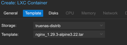

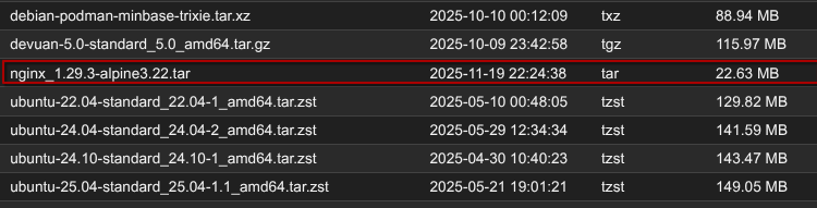

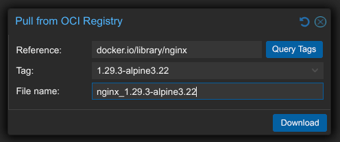

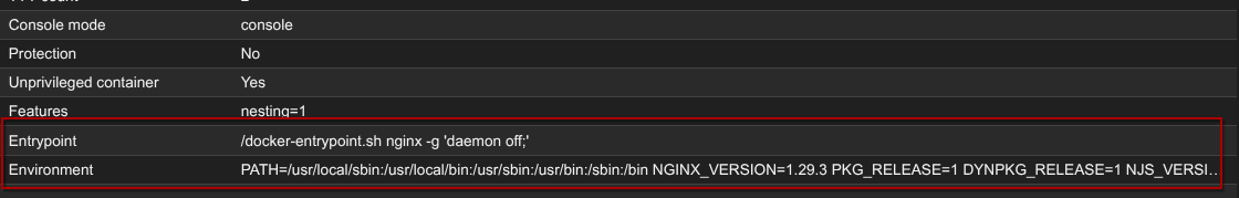

  1. В CT Templates скачиваем образ из OCI репы (аутентификация не поддерживается)
  2. Видим архив с образом
  3. При создании контейнера выбираем
  4. В опциях контейнера видим, что данные параметры были скопированы из контейнера

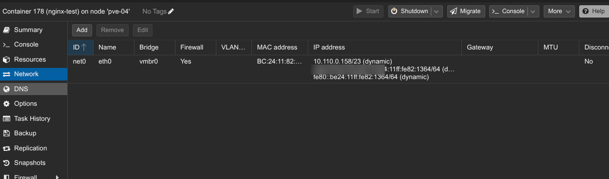

  5. В настройках сети видим галочку Host-Managed (она автоматически включится при создании контейнера если PVE пойдем, что это OCI образ)
    Дело в том, что docker изначально не поддерживает настройку сети самим контейнером, поэтому, PVE назначает IP адрес самостоятельно и прокидывает в контейнер уже настроенный сетевой интерфейс
Я Обнаружил, что в версии PVE 9.1.1 IPv6 работает не совсем корректно, при попытке включить SLAAC ругается, а при Static и пустых полях должен отсутствовать IPv6 адрес, а он получен по SLAAC, в общем, ждем допиливаний.

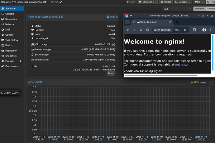

  1. Запускаем LXC контейнер и видим
  2. Собственно, мы видим, что не зря нам ранее дали возможность просмотра IP адресов
Это все было в рамках подготовки к запуску Docker контейнеров в LXC

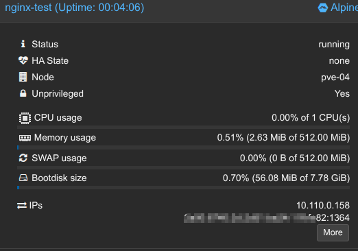

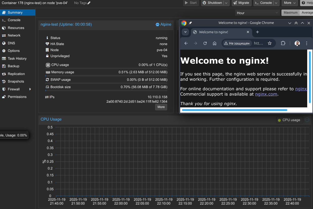

Смотрим на ресурсы, которые потребляет наша LXCшка

Думаете все хорошо?

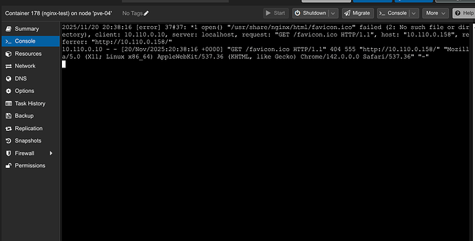

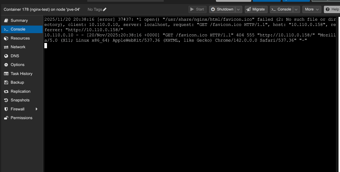

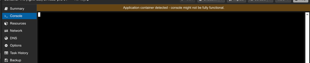

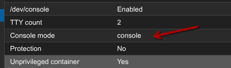

В опциях консоль не через tty, а console, что логично
Думаете работает консоль?

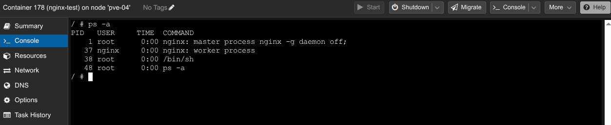

На самом деле работает, но не как консоль, а как вывод stdout контейнера без интерактивного режима
Меняем консоль на shell и заводится
