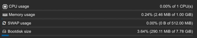

Смотрим на ресурсы, которые потребляет наша LXCшка
a man wearing a white shirt that says la riviera
Думаете все хорошо?
В опциях консоль не через tty, а console, что логично
Думаете работает консоль?
На самом деле работает, но не как консоль, а как вывод stdout контейнера без интерактивного режима
