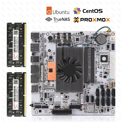

  • JONSBO корпус
  • mini ITX материнку китайскую (ищутся по “mini-itx nas board”) на n150 или n305 (зависит от бюджета и потребностей)
  • Приколхозить нормальный и тихий охлад
  • Нормальный блок питания с пассивным режимом работы
Это будет самый безпроблемный вариант, КМК
Туда же можно при желании воткнуть M2 → SATA плату или HBA контроллер полноценный, пробросить его в truenas (в случае варианта с PVE → TrueNAS) и дергать диски на свое усмотрение

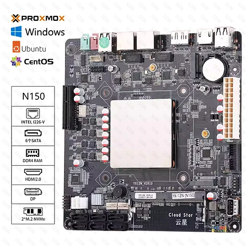

потом какая нибудь мини итх плата или типат ого
https://de.aliexpress.com/item/1005009929273539.html
https://de.aliexpress.com/item/1005009710707269.html
можеш себе даже роутер сделать, правда Freebsd очень плохо поддерживает влан адаптеры, так что точку доступа придется делать отдельно
Вторая плата поддерживает 32 гб, но N150 только 16. Противоречие?
все так - официально интел заявляет 16 гиг, но некоторые платы могут и 32
у меня лежит старый асер на мини итх и как бы там тоже 16 заявлено с этим процессором, но гугл говорит, что на каких-то платах с этим же впаяным процессором (какой-то интел вроде) заводились конкретные модули 2х16
У меня и N100 и N150 завелись с одной плашкой на 32Гб, если не работает, то это скорее исключение из правила
