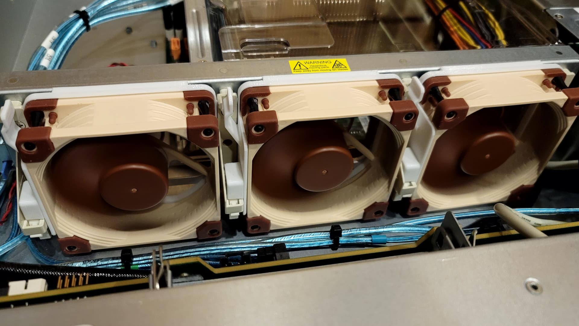

У меня Супермикро под 2U, вентиляторы Noctua на распечатанных крепежах под хотплаг

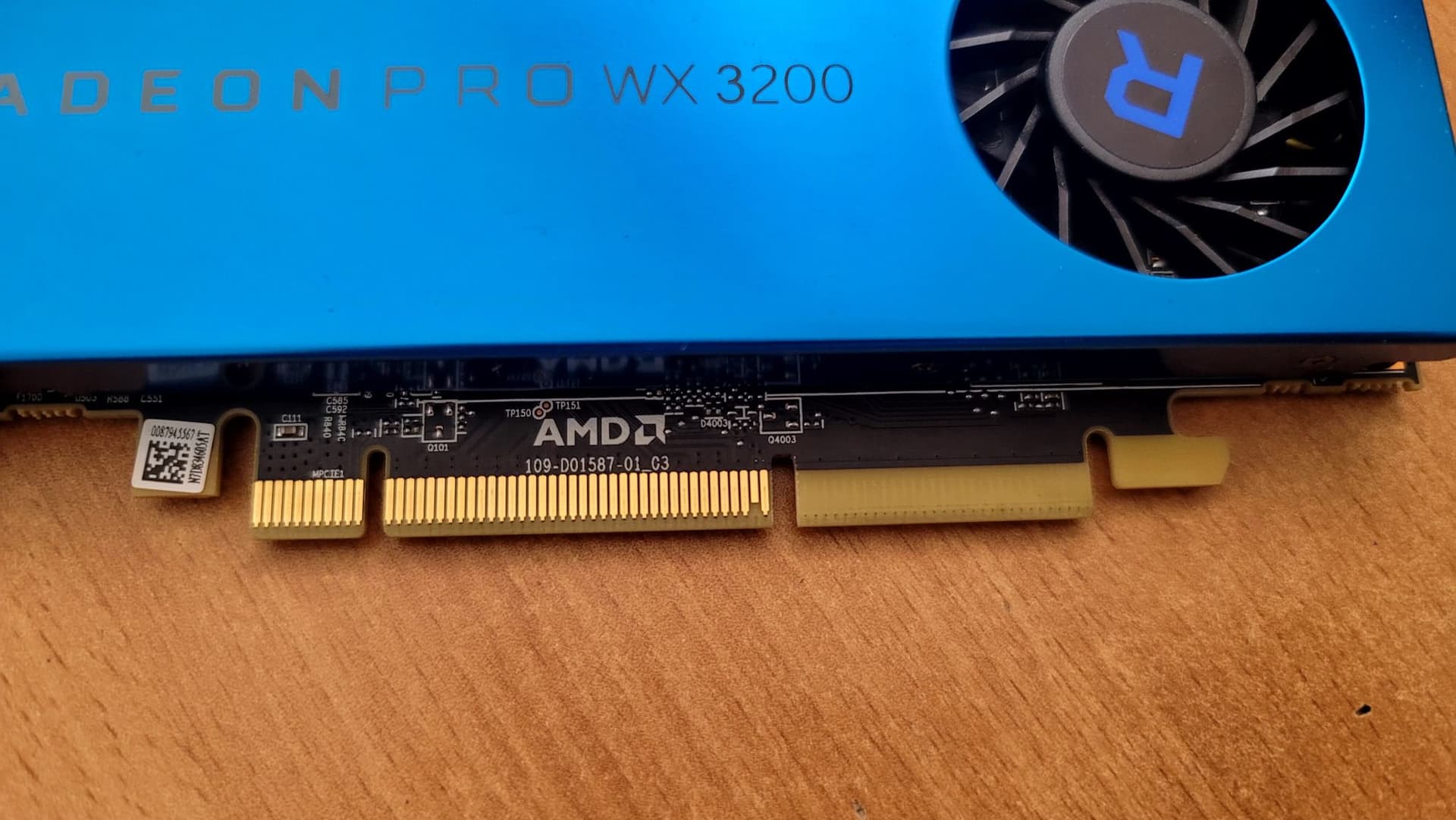

У меня Radeon Pro WX3200, слим, однослотовая. Даже немного пильнуть пришлось (сделать прорезь), чтобы в слот 8x вошла, т.к. в моём сервере только такие есть, а райзер менять только из-за видяхи не хочется. Для транскодирования видео её более чем хватает.
