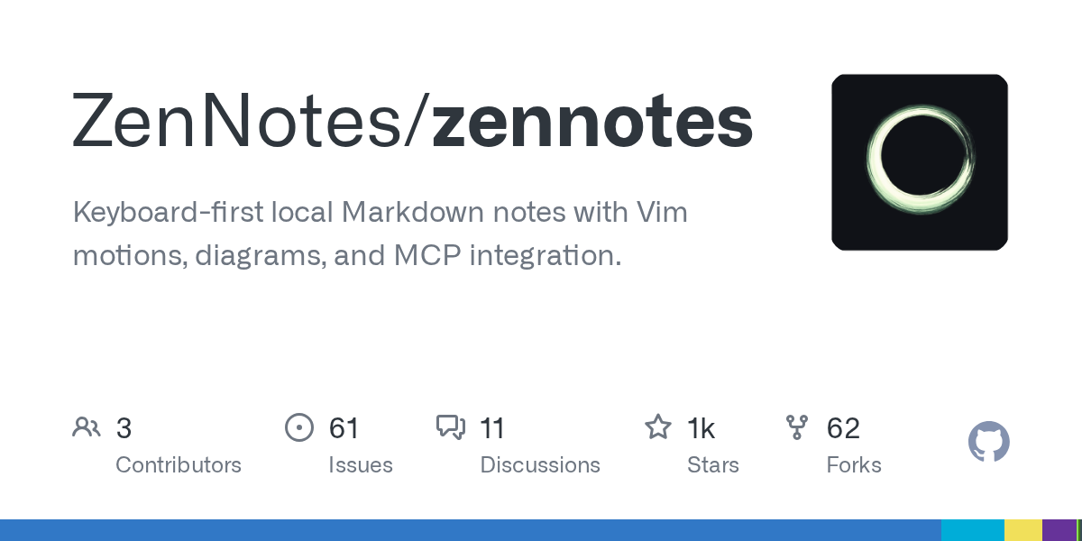

Товарищи, добрый день
Нашел молодое и интересное решение (ссылки ниже) очень похожее по духу на obsidian но имеется возможность поднятия на собственном сервере, открывать локальное хранилище и удаленное, а также помимо веб-версии (через докер) есть нативные приложения на windows, mac, linux
и ознакомительный ролик самого автора

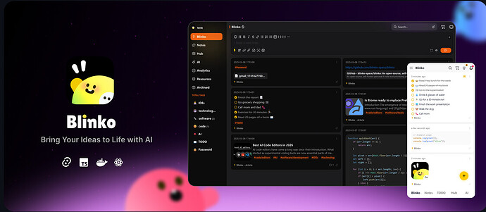

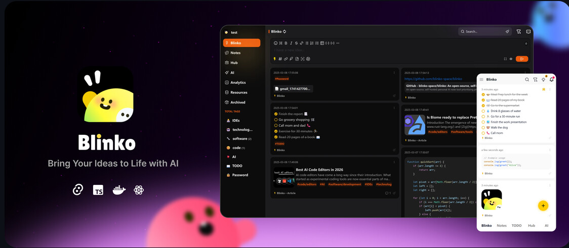

Недавно наткнулся на Blinko очень похож на google keep.
