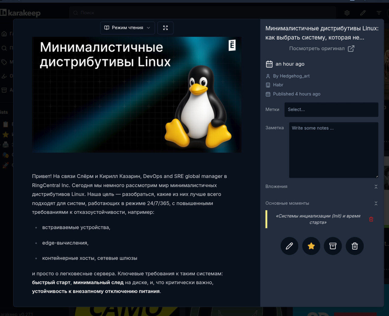

  • Мне показалось, что краулер работает более качественно, чем у linkwarden
  • Есть функционал цитирования статей
  • Расширение для chrome при повторном вызове редактирует существующую закладку

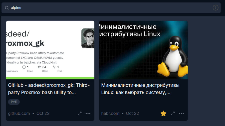

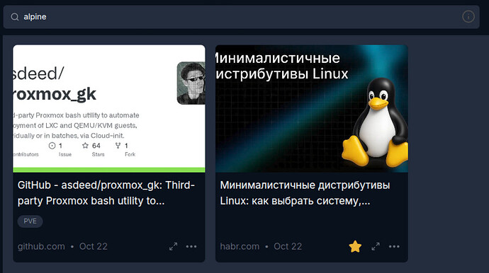

Оба сервиса умеют полнотекстовый поиск по тексту закладки и пользовательское описание. Удобно, что если добавляешь статью на хабре, то поиск работает по статье

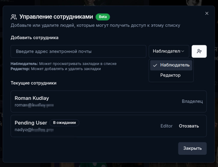

Вышла новая версия karakeep с поддержкой коллаборации
Теперь можно поделиться списком с другим пользователем в режиме просмотра и редактирования
После принятия списка у получателя он появляется в Shared lists

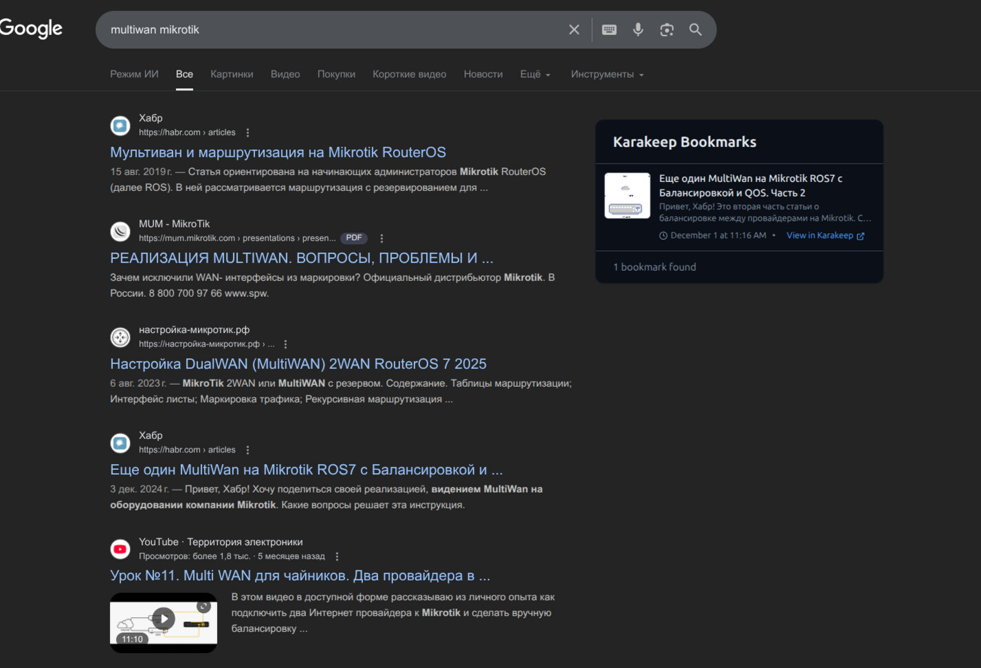

Нашел интересное расширение для karakeep, которое встраивает результаты поиска по закладкам в популярные поисковые системы
