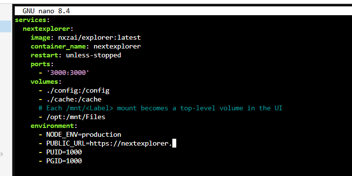

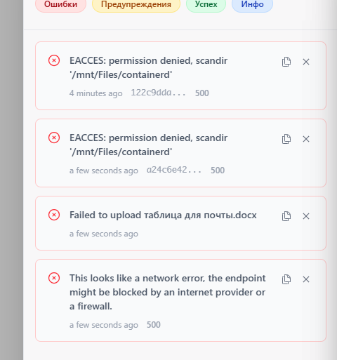

Спасибо за подсказку, вроде бы установил, но есть сложности, в чем может быть проблема? (публичную ссылку я убрал для скрина)
Похоже в правах на чтение или файрволл… Но чтобы вам помогли надо понимать где сие устанавливается, в какой системе…
lxc, дебиан 13, докер

Вангую что проблема с правами доступа на папку которую юзает next explorer. Я делал владельцем папки любого пользователя 1000:1000 (в LXC наверняка root по умолчанию). Лучше вообще создать отдельного юзера для next explorer.
Жду подтверждения от топикстартера.
да, пользователь рут стандартный
