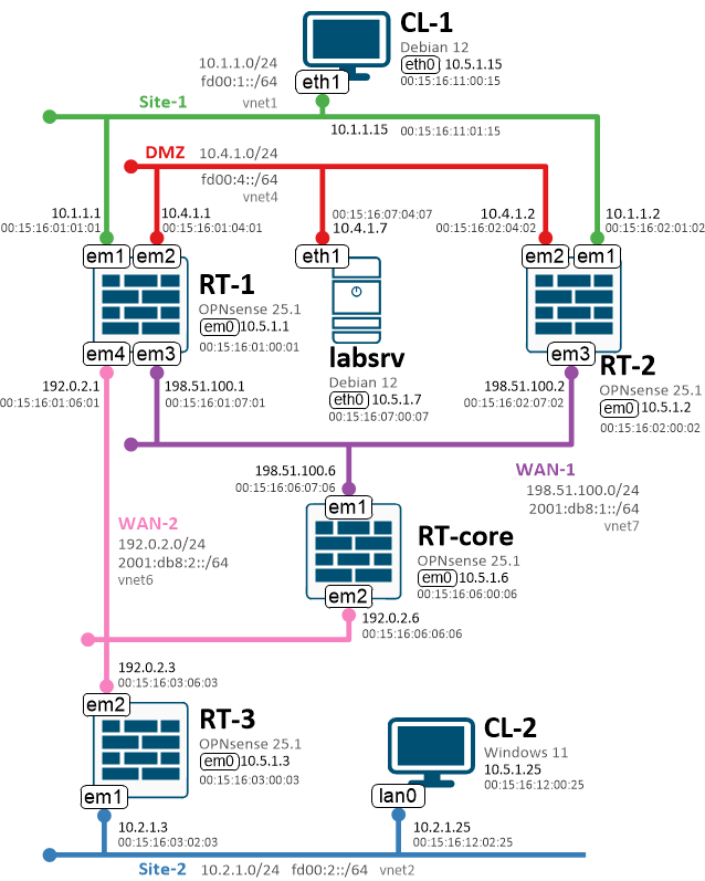

я бы на месте автора поставил бы уже opnsense, правда ему придется осилить книжку по нему, а на русском ее нет
я на немецком купил в оригинале, может кто на английском написал, я не в курсе
вот такая лаба там прилогается
