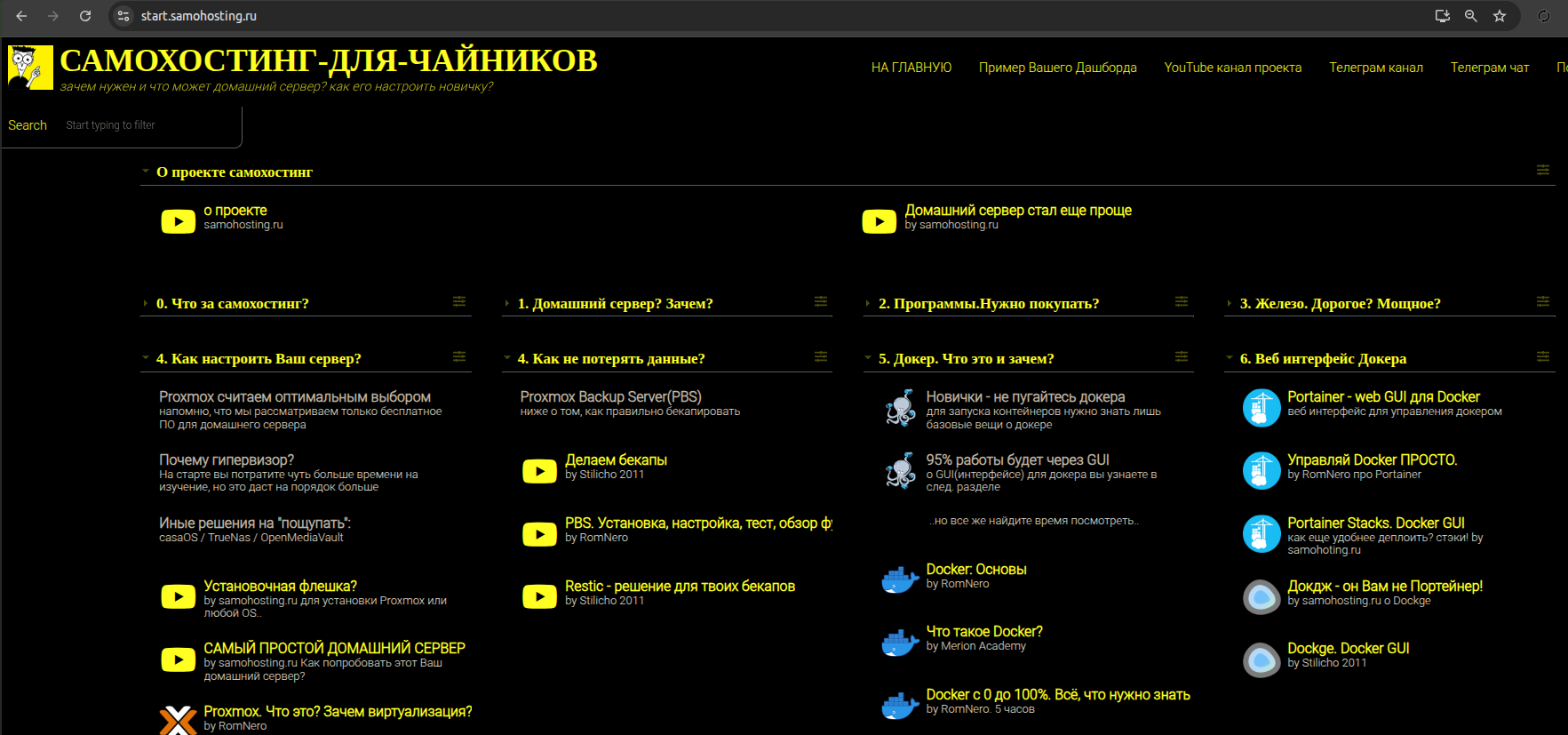

Runtipi это оркестратор(система управления с магазином преднастроенных приложений + GUI) Docker приложений.
Про Docker(систему контейнеризации) - можно посмотреть видео в разделе #5 start.samohosting
