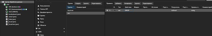

Смотрел это видео, все очень доступно, но у меня не получилось реализовать изоляцию по этим настройкам:

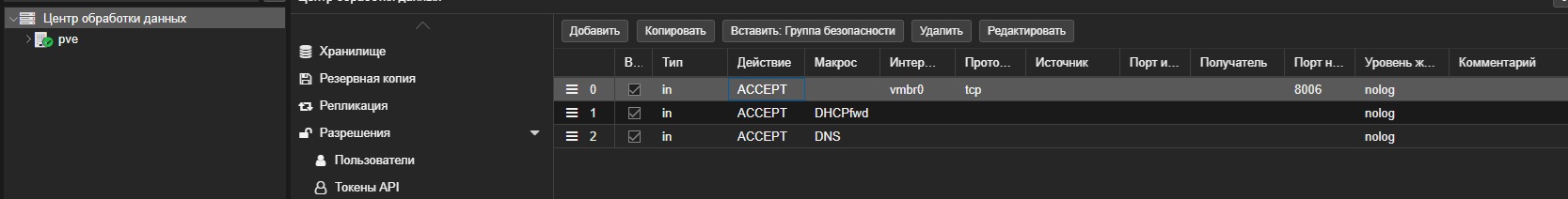

Настроил верхнее правило:

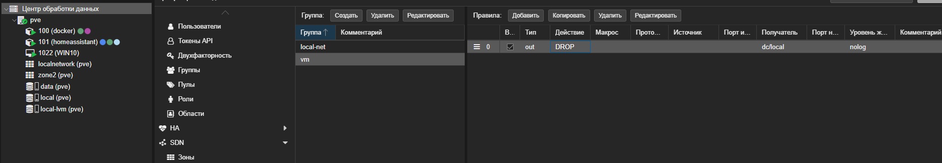

Для группы VM сделал правило DROP в локалку

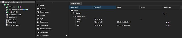

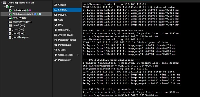

Скрин с IPAM машины получили адреса вне локалки

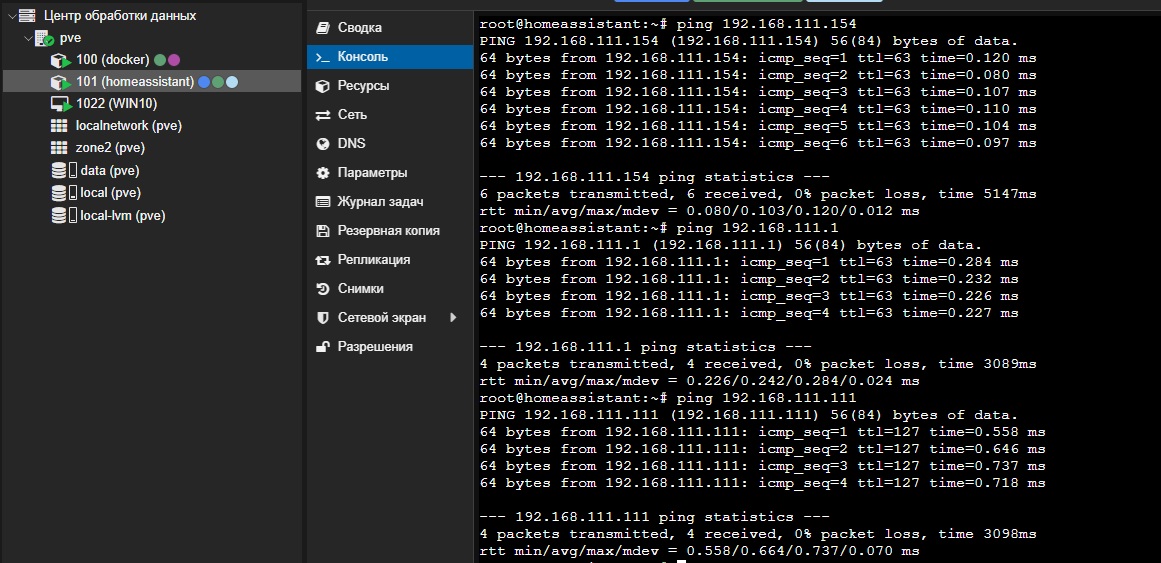

При этом машины в группе VM спокойно видят и ВМ в локальной сети, и шлюз и просто домашний ПК в сети.
Есть идеи где я накосячил?
А фаервол активировали точно? Там надо включить на уровне датацентра, узла, контейнера
Везде включен, спрашивал ИИ, водит по кругу

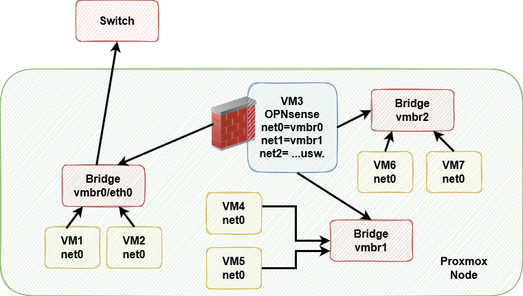

есть 2 базовых варианта - использовать встроеный фаерволл в проксе
использовать отдельный роутер типа opnsense, можно виртуальный

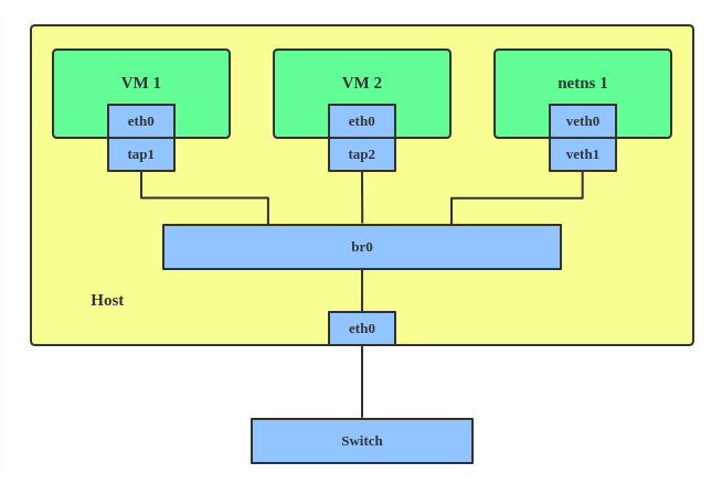

по дефолту у тебя такой конфиг

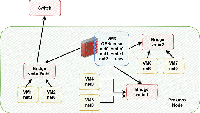

самый простой и гибкий - воткнуть виртуальный роутер, сделать бриджи, которые этот роутер будет видеть как сетевые карты и уже внутри роутера настроить маршрутизацию подсетей, там это более гибко делается, легко и наглядно видны все правила
у меня так в датацентре сделано, а в офисах стоит отдельный роутер pfsense, т.к. там еще много физических устройств на свитчах реальных и лучше иметь отдельный девайс для этого

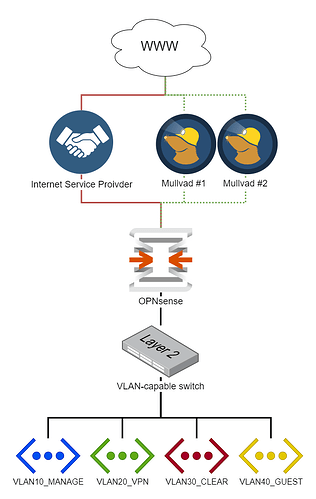

вот тут можно почитать про настройку, правда тут с виланами
вот тут можно посмотреть скриншоты настроек
чисто для ознакомления
примерно так будет выглядеть твой конфиг
