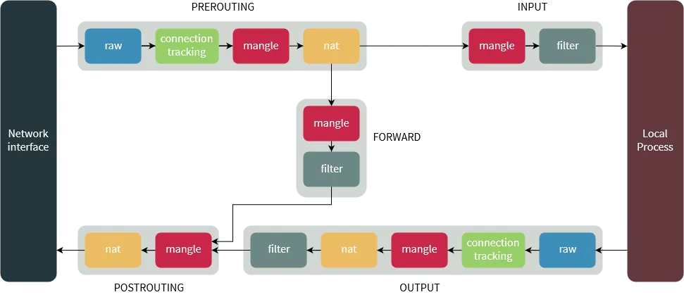

в чем цимес очередного унылого поста с буквами, которых и так полно?
весь цимес в картинках правильных :index_pointing_up:t6:

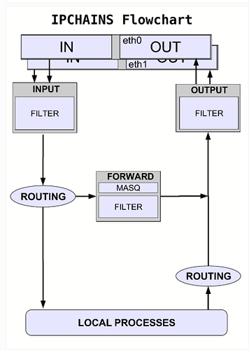

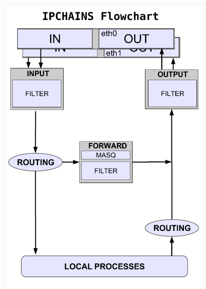

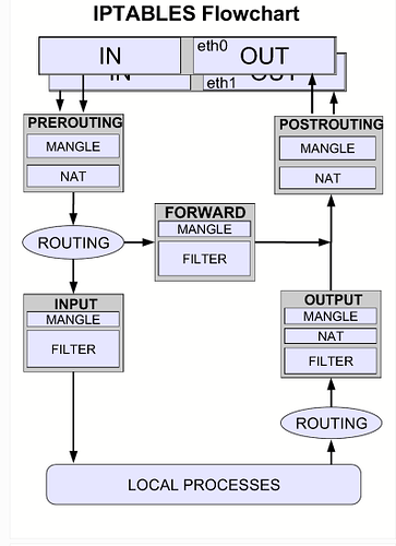

когда я пробовал осилить, то мне попадались ролики с неправильными картинками и одна из них вот
ну или вот

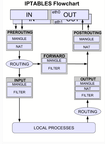

в курсах микротик примерно такая же диаграмма
можно еще вот такую подкинуть
как же правильно тогда?
одним из пунктов поиска ответов на вопрос у меня являются гуглокартинки, иногда там неожиданно можно найти подходящую картинку и посмотреть еще к ней статью или даже ролик и я такие картинки нашел

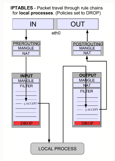

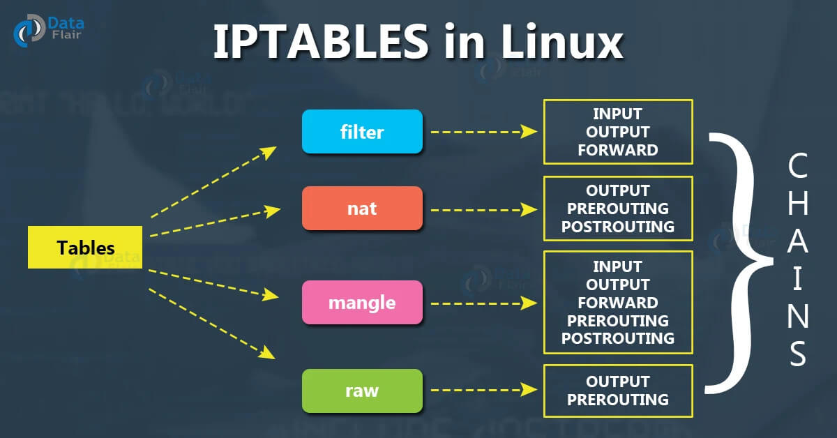

вот из этой картинки видно, что такое таблицы, а что такое цепочки и какие цепочки к каким таблицам относятся
и теперь мы видим, что *filter это общая таблица и там всего 3 цепочки дефолтных, которые и определены ниже в файле
:INPUT ACCEPT [0:0]
:FORWARD ACCEPT [0:0]
:OUTPUT ACCEPT [0:0]

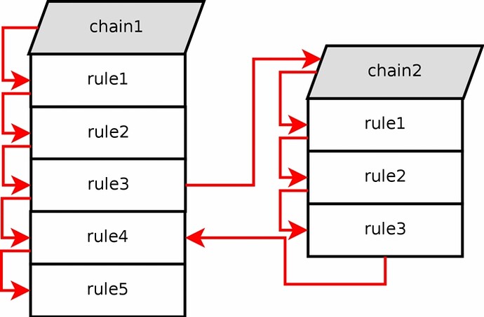

а что такое цепочки и как они устроены?

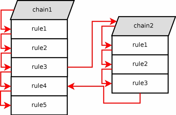

оказывается можно из одной цепочки правил прыгнуть в другую цепочку правил как это делается в подпрограммах бейсика или асма
и прыгнуть я тут не просто так написал, потому что именно этим термином обозначен параметр -j и после него всегда идет обычно дефолтные названиця цепочек
например -A INPUT -p tcp --dport 22 -j ACCEPT
но если мы возьмем наш Zabbix, то там несколько по другому выглядит
WEB/HTTP/HTTPS
-A INPUT -s 0/0 -p tcp -m multiport --dports 80,443 -j WEB
это уже сбивает с толку, поэтому я тут и приложил картинку выше, которая показывает, что можно прыгнуть в другую цепочку правил -j WEB
перейдем в нее
WEB-chain
-A WEB -s 0/0 -p tcp -m multiport --dports 80,443 -j ACCEPT
WEB-chain
-A WEB -s 0/0 -p udp --dport 162 -j ACCEPT
тут правда 162 порт не в тему, но да ладно
как видим, цепочка веб ведет к разрешению пакетов только при совпадении портов 80 и 443,а вот дефолтные настройки всех цепочек

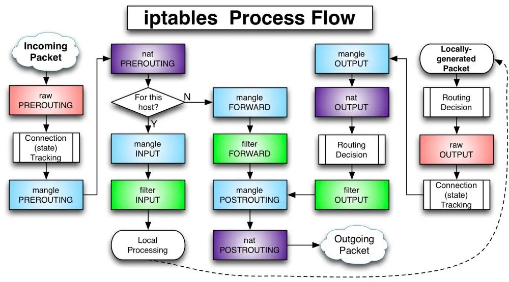

теперь встает вопрос, как пакет вообще идет?
у него есть 2 варианта - с интерфейса на другой сетевой интерфейс и тогда компутер работает как роутер (в частности настройка маскарадинга или разрешение исходящих пакетов в инторнет)
либо же пакет предназначен локальному процессу

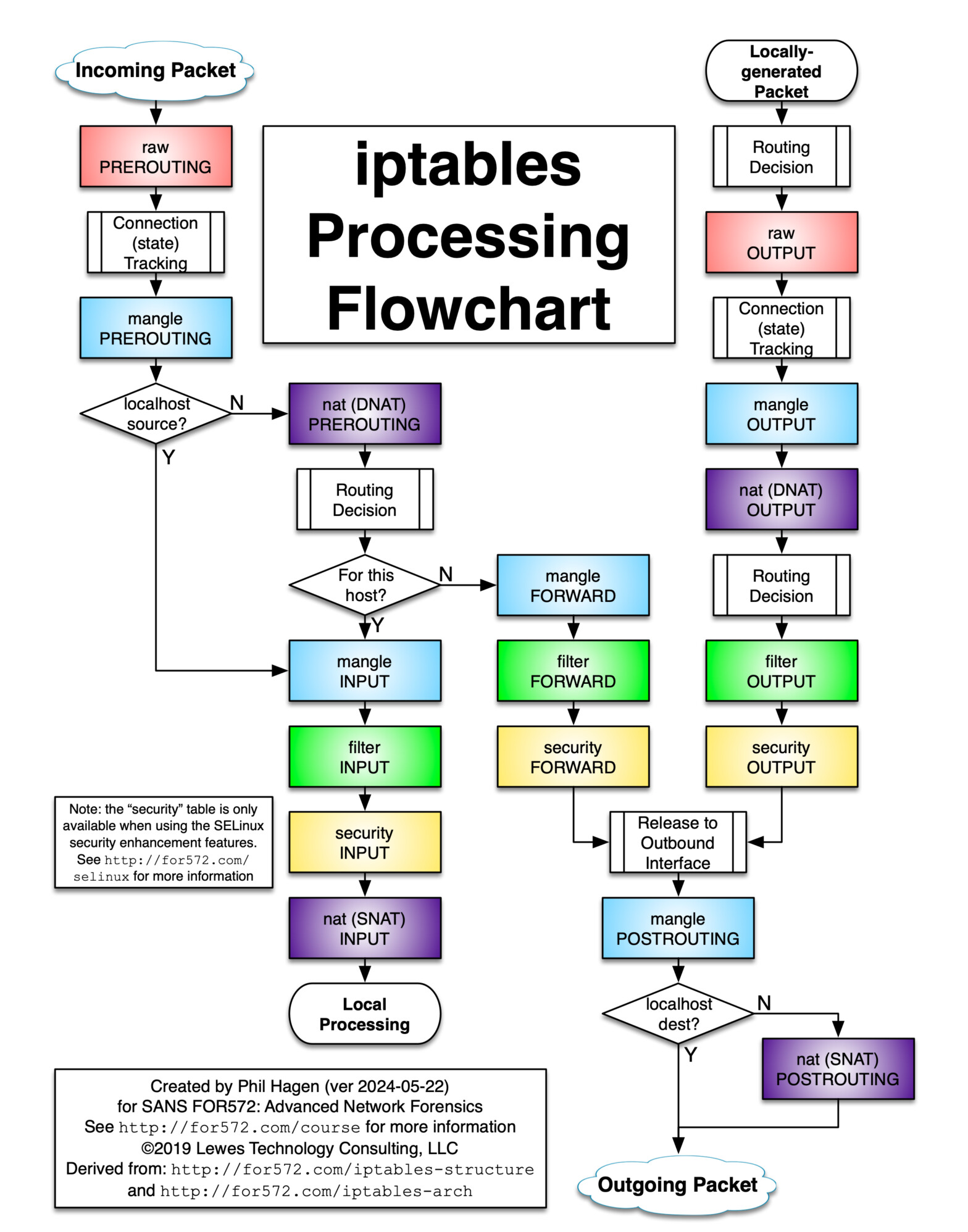

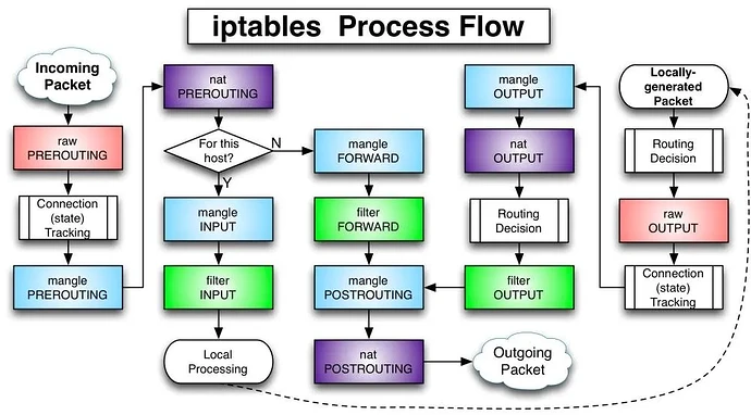

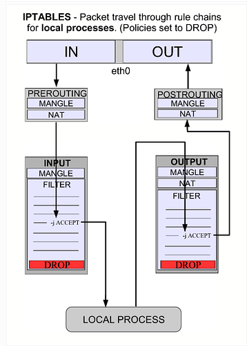

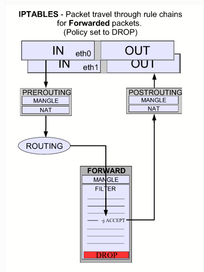

и вот тут очень хорошо нарисованы эти таблицы (были в платном пдф, но я таки вытащил их)
вариант 2 - роутер
вариант 3 - наш с одним интерфейсом и локальным процессом
вот эти 3 части картинок дают полную картину работы фаерволла
и вот уже после всего этого можно только понять первую картинку прохождения пакетов по всем этим таблицам с цепочками
теперь возвращаемся к вопросу о том, как на одном интерфейсе запретить приходить пакетам на вебморду заббикса, но не препятствовать приходить им на заббикс сервер
а еще там работает база данных и тоже к ней как бы доступ надо закрыть
и вот тут мы начинаем понимать, зачем сделано перенаправление на отдельные кастомные цепочки типа -j WEB

в качестве диаграммы packet flow я всегда использовал картинку с англоязычной вики:
(на этой диаграмме только ярко-зеленые прямоугольники это iptables, все остальное это сопутствующие системы)
таблицы (флагiptables -t table) - это элемент настройки iptables, содержащий внутри цепочки (chain), далее цепочки содержат правила (rule)
таблицы:
  • таблицы заранее предопределены и имеют определенное назначение: на разных этапах обработки сетевого трафика используются разные комбинации таблица+цепочка
  • набор таблиц зависит от модулей ядра линукс. некоторых таблиц может не быть и/или не быть пока не загрузим модуль
  • обычно используются таблицы:
    • filter - для “фильтрации” пакетов - пропуска нужных или ненужных пакетов. на этом строится функционал firewall
    • nat - Network Address Translation - таблица для трансляции адресов, для настройки функционала роутера, проброса портов, проксирования
    • mangle - для “искажения”, модификации пакетов, выставления меток для пакетов и для различных расширенных манипуляций над трафиком

цепочки:
  • существует набор предопределенных цепочек. мы можем создавать свои цепочки: iptables -N chain
  • ядро линукс обрабатывает правила внутри цепочек поочередно, в том порядке в которым мы настроили правила (добавили в цепочку)
  • если ни одно правило не совпало с пакетом, то срабатывает действие “по умолчанию” указанное в текущей цепочке. действие “по умолчанию” указывается для каждой цепочки через флаг iptables -P chain target
  • с помощью флага -j/–jump (или -g/–goto, но есть отличия) мы можем настроить переход из одной цепочки в другую, например в свою кастомную. iptables запоминает стек переходов и с помощью target RETURN можно вернуться в предыдущую цепочку вызвавшую текущую

перенаправить трафик на другой хост в сети за NAT
типовой сценарий port forwarding: допустим нужно перенаправить входящий трафик на с портов 6000..6200 на 10.0.0.120 хост в локальной сети
iptables -t nat -A PREROUTING -i wan0 -p tcp --dport 6000:6200 -j DNAT --to 10.0.0.120

как составлять цепочки правил:
  • зависит от того как настроен policy на “родительской” цепочке, с которой начинается обработка трафика:
    • если policy DROP - соответственно все правила пишутся с расчета что по умолчанию DROP. в основном такой подход нужен когда нужна высокая надежность - забыли/ошиблись в каком то правиле это не приводит к появлению уязвимости в firewall. так же такой подход удобен когда нужно открывать минимум портов (что зачастую так)
    • если policy ACCEPT - тогда мы в конце нашей цепочки в конце добавляем явное правило с -j DROP
  • хорошим тоном считается когда iptables правил минимальное кол-во, тк правила ограничивают пропускную способность, тратят ресурсы итд. существуют технологии hw offload правил (вычислений правил на уровне железа, для примера такое используется в openwrt, в mikrotik оборудовании), но это скорее экзотика в условиях домашних пк/серверов и там много ограничений
  • переход (-j) в кастомную цепочку можно использовать из любого места. выгодно составлять свои цепочки с возможностью пере-использования из разных мест, пример:
# команда iptables вначале опущена для упрощения
-N LOG_AND_DROP
-A LOG_AND_DROP -j LOG --log-level alert --log-prefix "UNAUTHORIZED:"
-A LOG_AND_DROP -j DROP
-A INPUT -p tcp --dport ssh ! -s $trusted_net -j LOG_AND_DROP
-A FORWARD -i eth0 -o wan0 -j ACCEPT
-A FORWARD -j LOG_AND_DROP # переиспользуем тот же LOG_AND_DROP
  • определитесь по какому критерию вы хотите “нарезать”, сгруппировать правила, некоторые примеры:
