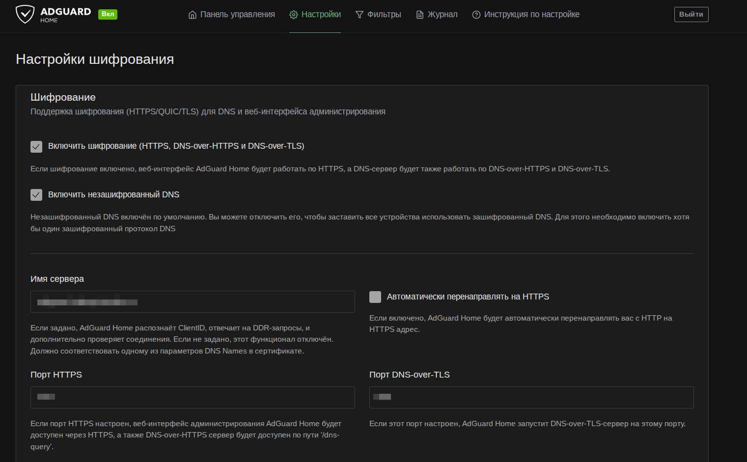

Тут на скриншоте важна приписка что слева внизу

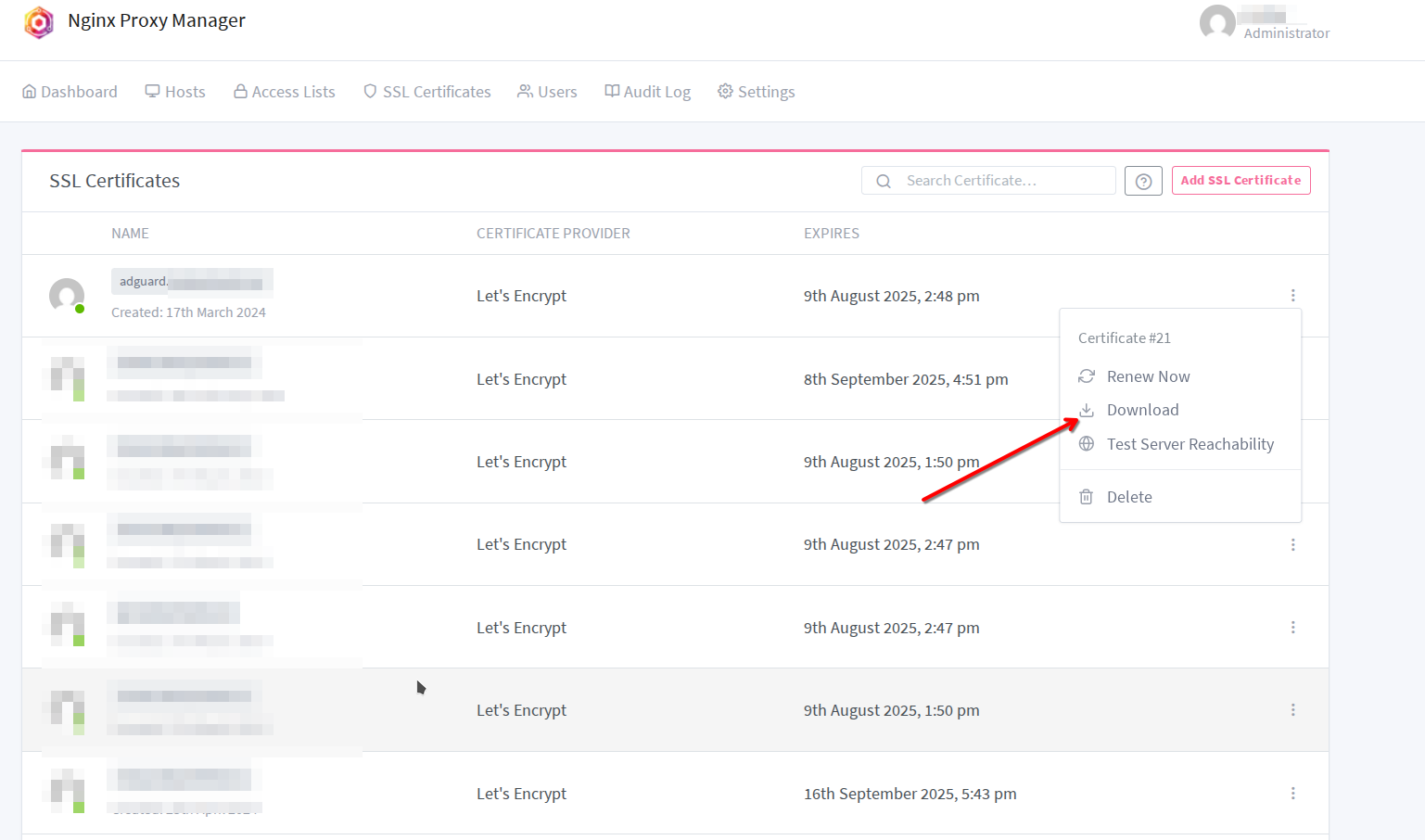

Тут же ниже прописываются сертификаты, выдираем из NPM что получали для AGH, как обновлять его на автомате я еще не придумал, поэтому делаю это вручную по напоминанию раз в два месяца.
В Intra прописываем свой сервер https://<домен до AGH>/dns-query
