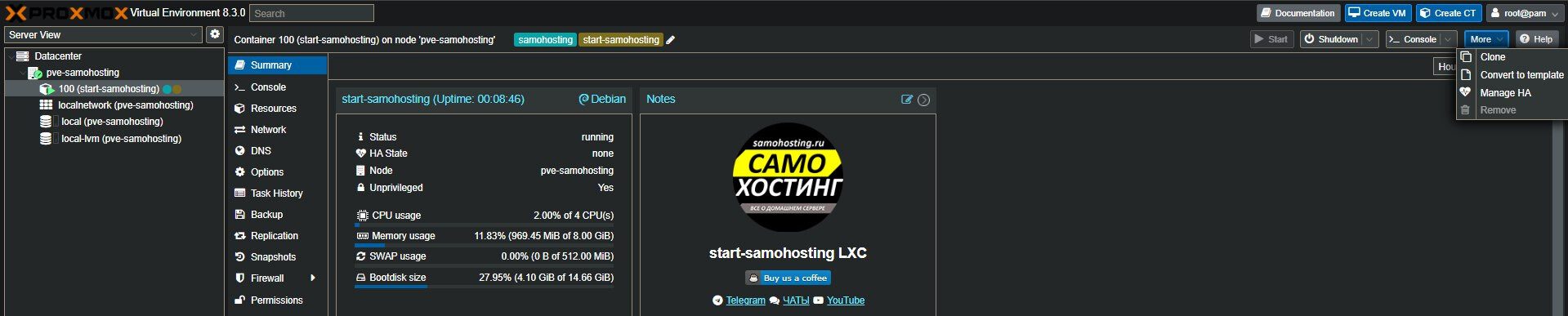

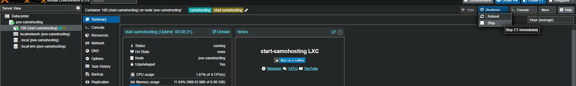

  1. Как удалить контейнер LXC start-samohosting ?
2.1 Выбрав созданный, но не до конца настроенный или сломанный LXC(слева) - можно нажать стоп(справа)
2.2 А затем чуть правее MORE->REMOVE
Подтвердите удаление вводом номера удаляемого контейнера.

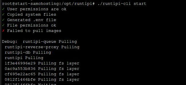

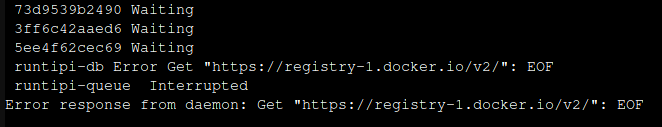

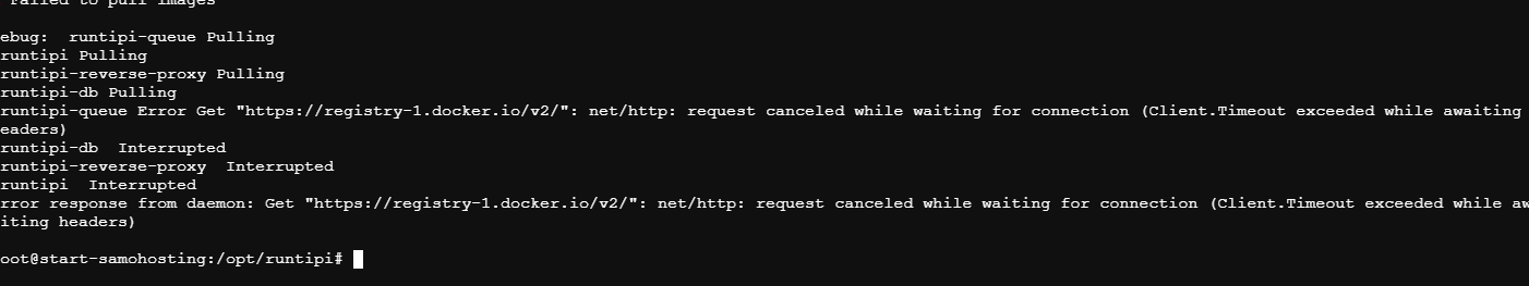

  1. Попытка запуска - показала, что runtipi не докачал образы
    Причем при первой попытке старта - опять ошибка
    Почему он при этом не делает повторную попытку или не выдал ошибку установки - вопрос к разработчикам..

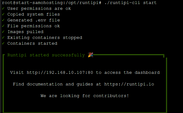

Повторно запускаем команду - и доустановка и запуск прошли до конца.
./runtipi-cli start
Находясь в shell LXC контейнера - переходим в папку runtipi и запускаем командой старт
cd /opt/runtipi/
./runtipi-cli start
После - все работает

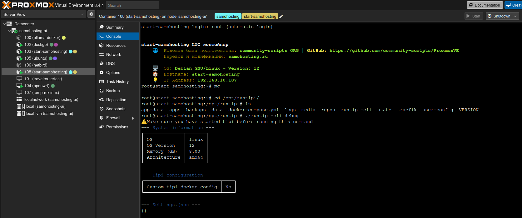

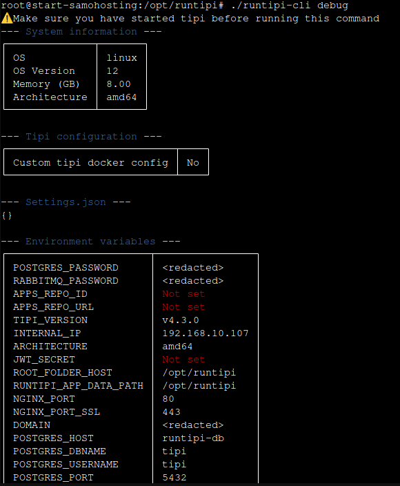

что то не по плану пошло.вроде он что то скачал? собрал, красных строк нет как на скрине, создал как я понял контенер для реверс прокси но не запускает его. может не прав, по этому лог прикрепил. типи просит что бы был запущен перед командой - я не уверен в нем.
лог
root@start-samohosting:/opt/runtipi# ./runtipi-cli debug
:warning: Make sure you have started tipi before running this command

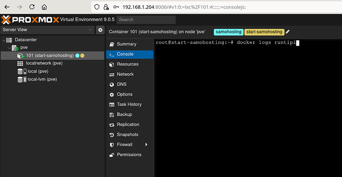

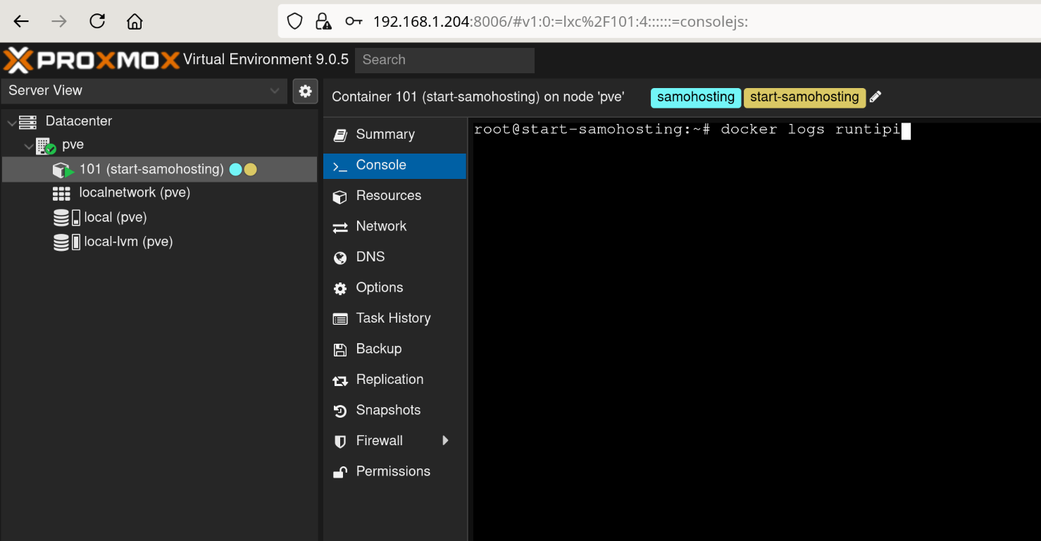

Вам в Вашем тексте система уже подсказывает куда стоит заглянуть.
Пойти в веб гуи PVE в консоль контейнера и ввести там
docker logs runtipi
Что выдаст Вам больше информации о том, что именно пошло не так.
Добрый день, спасибо за ответ. В общем ввел все как вы написали. И выдало вот это. Я совсем еще новичок в этой тематике поэтому могу задавать возможно глупые вопросы.
root@start-samohosting:~# docker logs runtipi

  5. Проверит можно docker ps (покажет все контейнеры и их статус)
  6. Попробовать стартоват трафик, смотреть его логи, если он падает
что нибудь интересно можно сделать?
  1. Локальная проблема с сетью
  2. Возможно, часто качали образы и столкнулись с лимитами на скачивание образов (одно время это было очень больно, сейчас лимиты вроде подняли, но я все равно подумываю для дома таки поднять проксик docker registry), сейчас лимит 100 образов за 6 часов.
  3. Блокировки и санкции
Можно попробовать подождать несколько часов и попробовать еще раз, обычно помогает.
Еще можно сменить репозиторий с образами, например, на github, но я не скажу, как это делается в самом runtpi ибо не пользую его
Или решать вопрос доступа вашему серверу docker.io
Или попробовать сменить реестр на зеркало, читать тут
Настраиваем Docker на использование стороннего реестра
