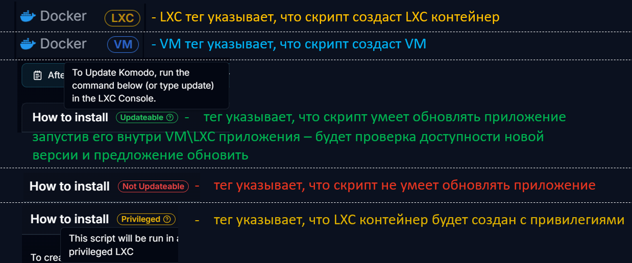

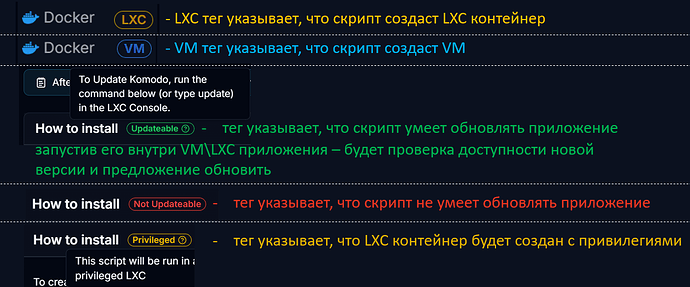

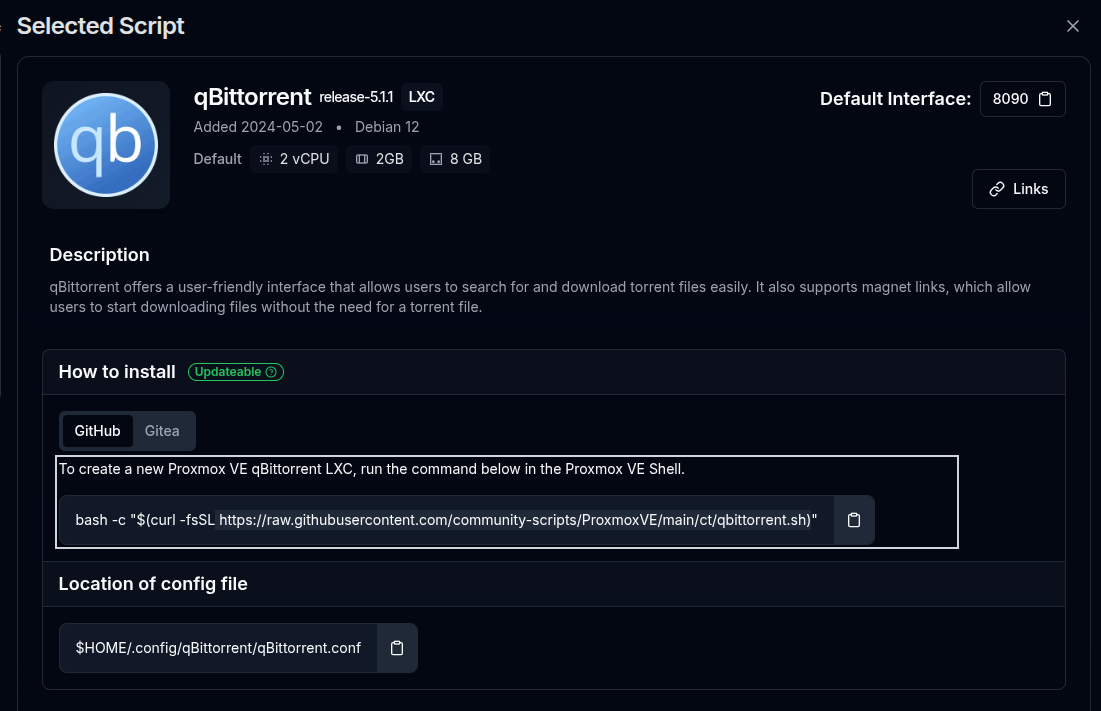

Добрый день! Подскажите что означает следующая плашка (not updateable).
Значит ли это, что этот скрипт больше никто не обновляет и он устарел?
Спасибо за вопрос! Добавляю в FAQ
Нет, логика тегирования\плашки иная.
Некоторые скрипты в себе содержат дополнительную логику, которая понимает, где вы запускаете скрипт:
  • в shell pve → идет создание нового контейнера\виртуальной машины с приложением.
  • внутри уже созданного контейнера\виртуальной машины → проверка обновления версии приложения
Т.е. Вам не нужно вручную обновлять, а это можно сделать запустив скрипт установки, но уже внутри созданного контейнера с приложением.
Но такой функционал доступен не у каждого скрипта\приложения.
Возможно будет полезным(указал описание всех основных тегов)

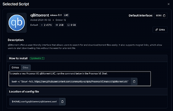

Вопрос :
Ответ:
Приветствую
К сожалению, при использовании community-scripts - нет выбора версии приложений.
Всегда используется latest

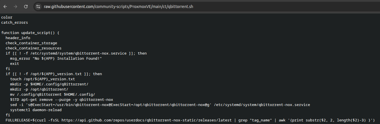

Если мы с Вами посмотрим на содержимое скрипта установки(что там происходит)
То видно, что скрипт ищет последний релиз
FULLRELEASE=$(curl -fsSL https://api.github.com/repos/userdocs/qbittorrent-nox-static/releases/latest | grep "tag_name"
Таким образом, у Вас по сути 2 варианта:

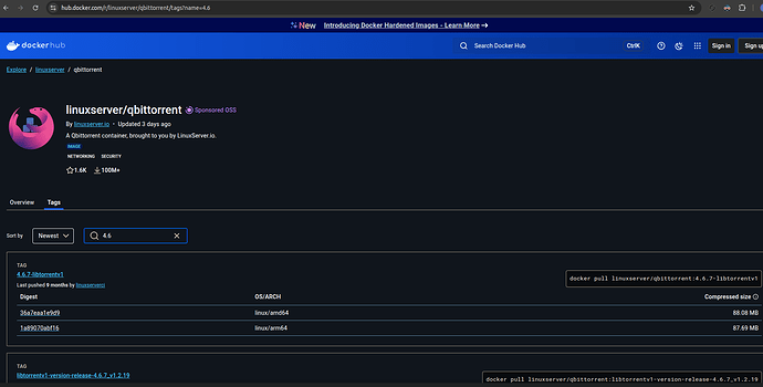

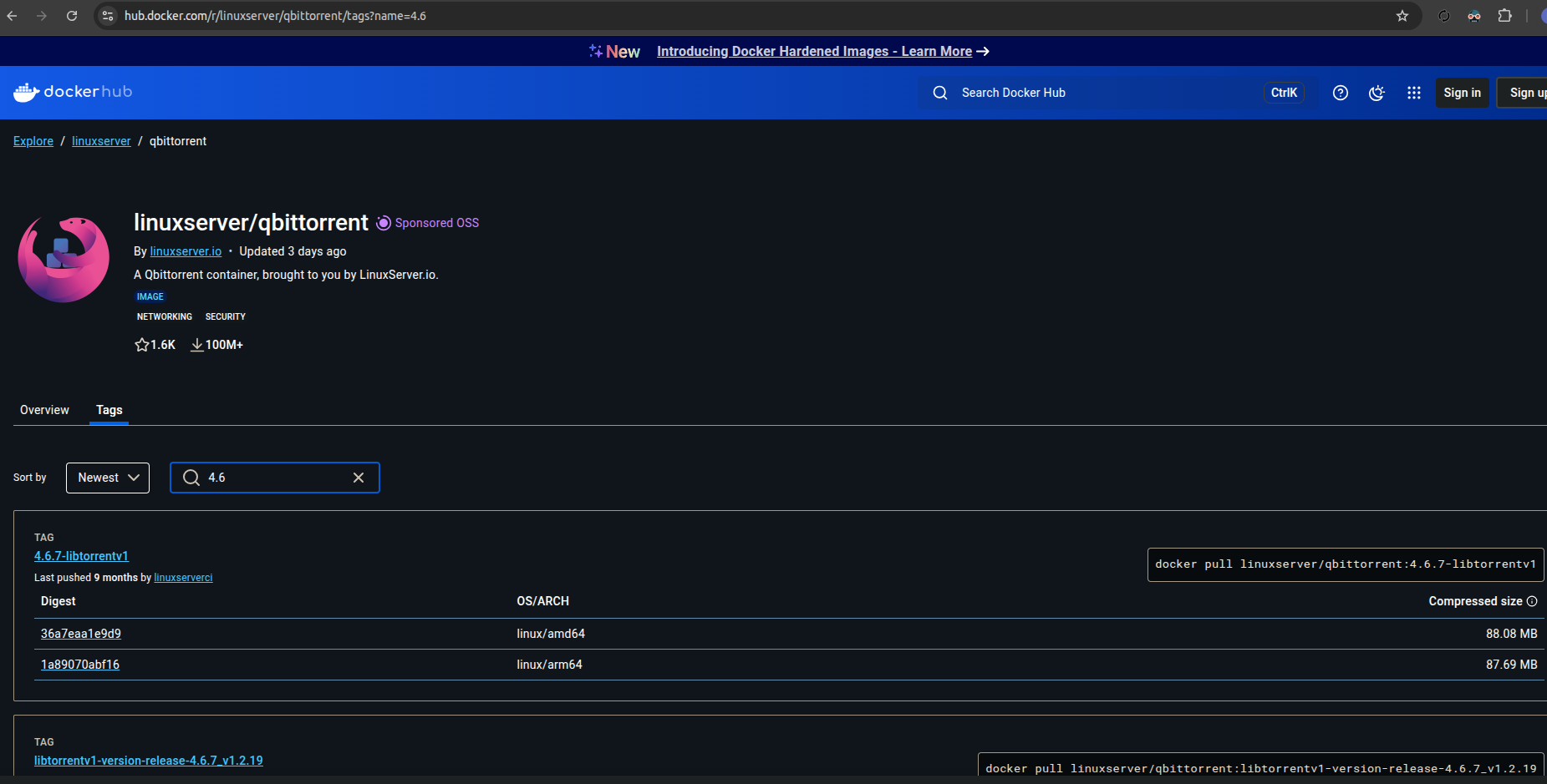

  1. Руками собирать (создать LXC и установить туда qbit, в репозитории можно найти прошлые релизы)
  2. Использовать докеризированную версию.
    Благо докер образы - лежат себе на полке, на любой вкус и цвет(прошлых версий)
Например
Удачного самохостинга!

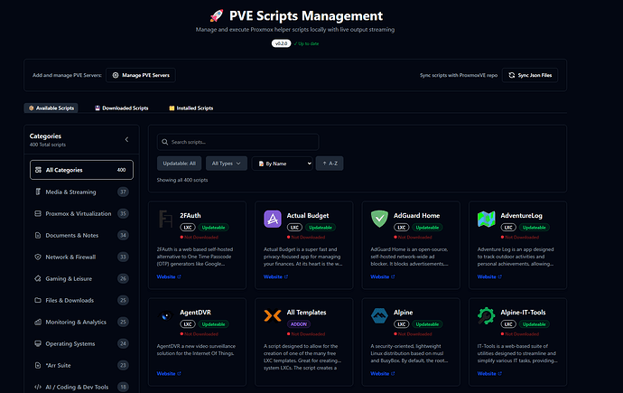

Вышла новая версия Proxmox Helper Scripts с поддержкой локальной установки
Устанавливается в LXC контейнер PVE Scripts Local (GitHub)
Позволяет управлять, скачивать и запускать скрипты прямо из веб интерфейса со встроенным терминалом к вашему PVE серверу

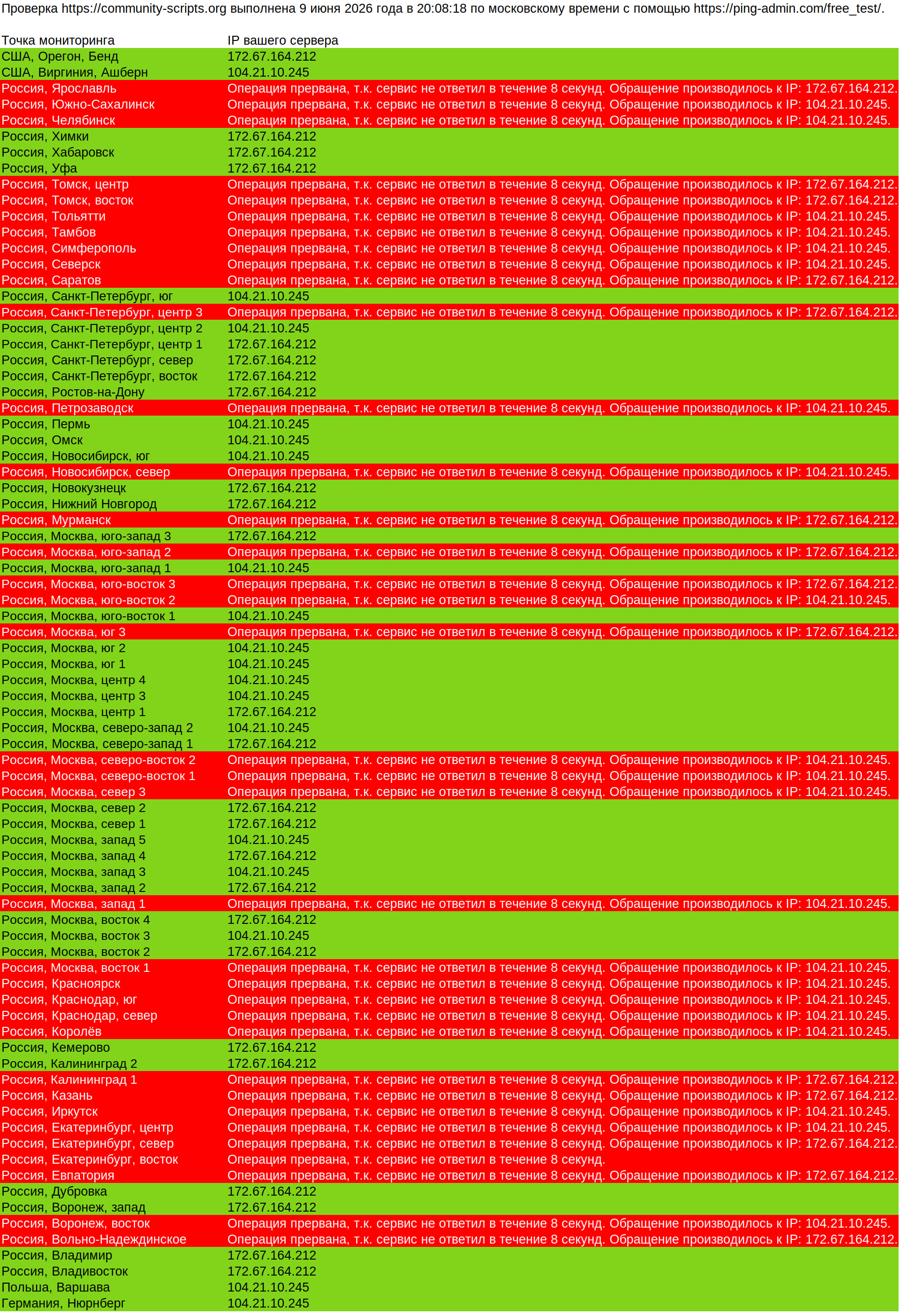

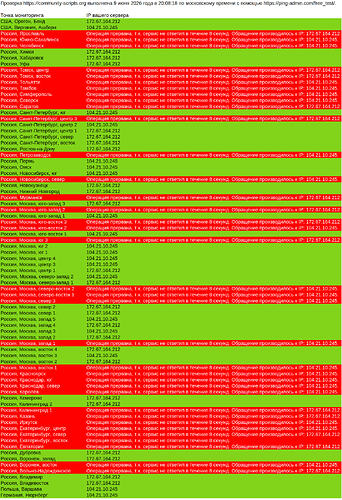

  1. Ребята обновили не только сайт и его форму, но и адреса в скриптах
  2. Новый адрес расположения git.community-scripts.org
Так что если у Вас нет доступа к этому ресурсу - скрипты работать не будут.
Проверяйте и исправляйте доступность..
кто-нибудь из москвы получал ошибку то не грузятся скрипты PVE Scripts Management
… у остальных коллег community-scripts.org открывается в рф? отпишитесь.
зы. нет доступа к скриптам и где их найти теперь
вечная загрузка
Выше я уже описал, что нет - ресурсы теперь из РФ недоступны.
Зеркал в РФ нет, т.е. нигде
Пожалуй не соглашусь, я с РФ, квн’ми не балуюсь.
Доступные сервисы так не выглядят..
так выглядят сервисы, которые пока просто не все ТСПУ применили блокировку..
Не живая тема? Вот только я “распробовал” эти скрипты и хана…
У всех скорость при загрузке именно с этих хостов около 125 kb/s или только у меня? :(((
а вам гигабиты качать чтоли, с этих сриптов
радуйтесь хоть нативный доступ есть, у меня тоже без квн не доступны
