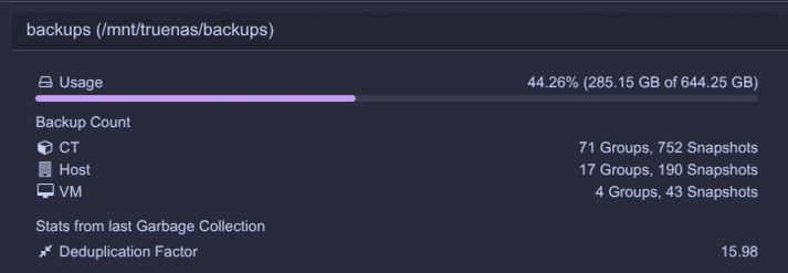

  1. Он хранит резервные копии не в формате единого файла, а в виде кучи маленьких файлов, за счет этого реализуется самостоятельная дедубликация
    У меня сейчас добавились новые хосты и фактор дедубликации упал с 18 до 16, думаю, что через недели 2 опять вернется к исходному значению

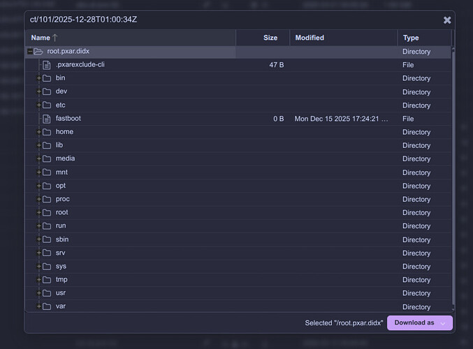

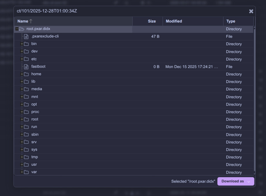

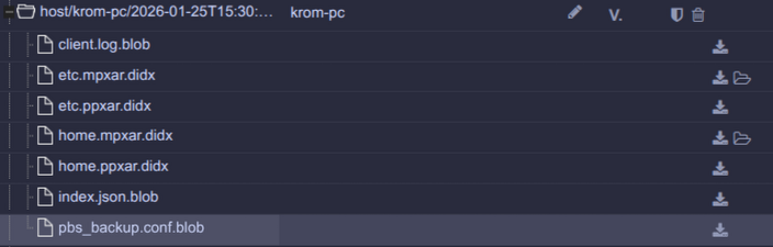

  2. Резервные копии LXC контейнеров можно просматривать прямо в веб интерфейсе, можно скачать отдельный файл или папку оттуда

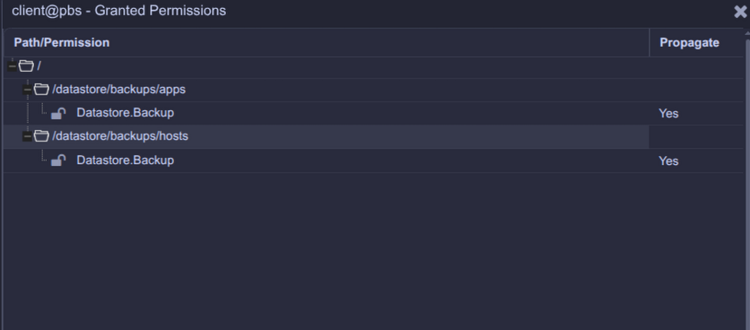

  3. Имеется ролевая модель
  4. Можно к снимку подгрузить доп. файлы, например, лог бэкапирования или его конфиг
  5. Можно примонтировать резервную копию для легкого доступа к файлам

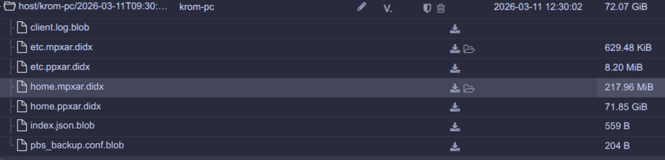

  1. PBS поддерживает несколько типов проверок для инкрементальных бэкапов
    Тут мы видим, что метаданные по бэкапу весят 218МБ, а итоговый виртуальный снимок почти 72 ГБ, при этом, у нас поверх еще и дедупликация накладывается
    Клиент скачивает данные по предыдущему бэкапу и сравнивает их с текущим состоянием, отправяет только измененные файлы

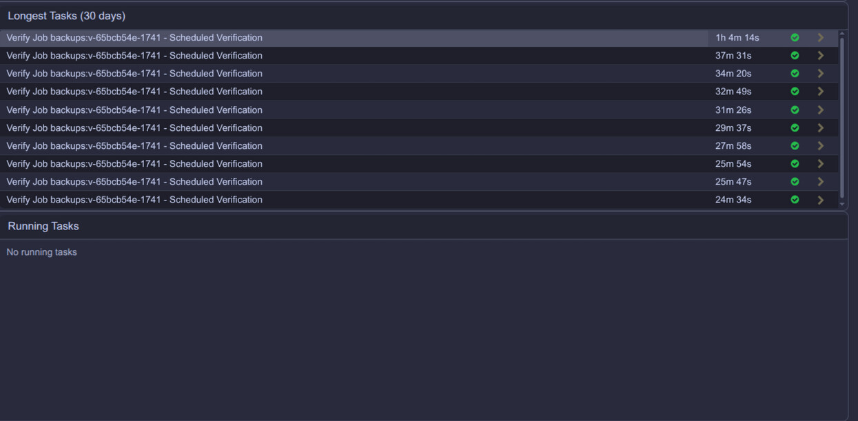

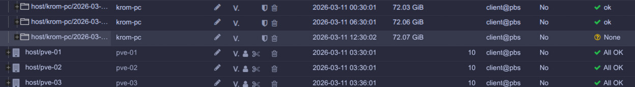

  2. PBS не просто хранит резервные копии, но и еще их верифицирует по расписанию
    тут у нас создана была новая резервная копия, которая еще не была проверена + если после последней верификации прошло больше месяца, то копия еще раз верифицируется

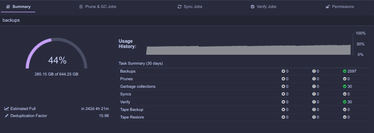

  3. PBS ведет статистику использования места, задач и т.д. пытается предсказать время, когда закончится место при текущем прогрессе использования

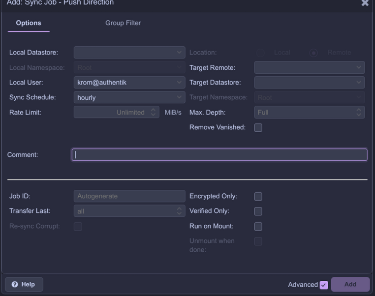

  4. В PBS есть push/pull задачи для синхронизации хранилища, например, можно пересылать резервные копии в другой город для сохранности

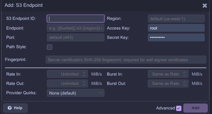

  5. Можно использовать s3 в качестве хранилища

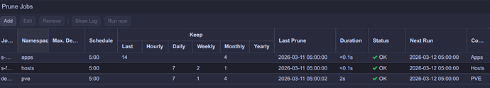

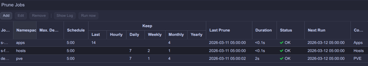

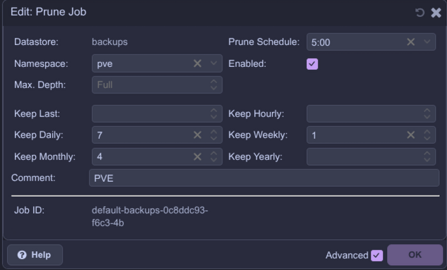

  6. Имеется централизованное управление количеством резервных копий вне зависимости от источника

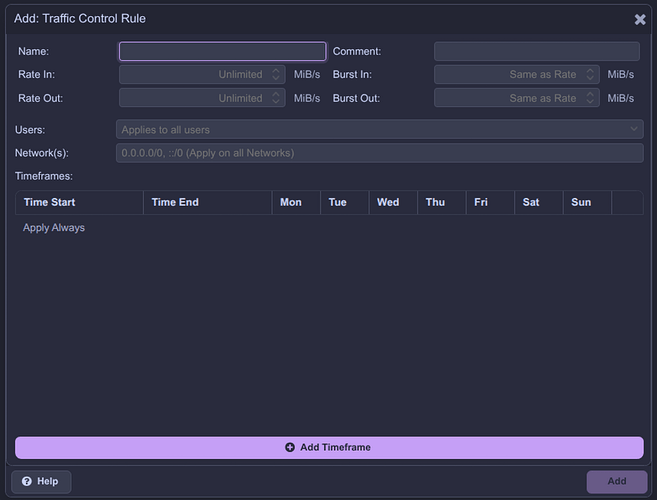

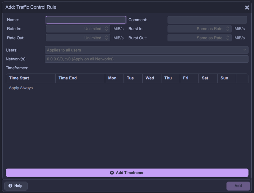

  1. Можно настраивать ограничения по сетевому трафику (например, снижать интенсивность определенных хостов или клиентов)

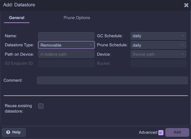

  2. Может работать со съемными дисками
  3. Показывает самые долгие задачи за последние 30 дней и те, которые выполняются в данный момент времени

Даже на 1 ноде есть выигрыш за счет дедубликации, при использовании кластера или множества клиентов имеем существенный профит
