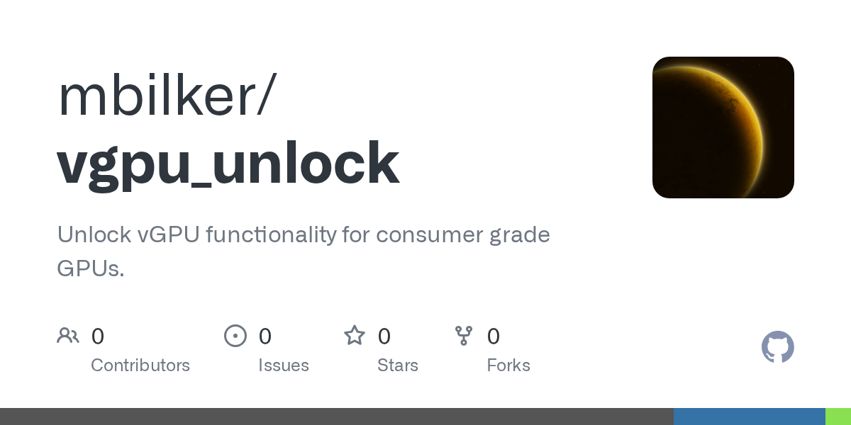

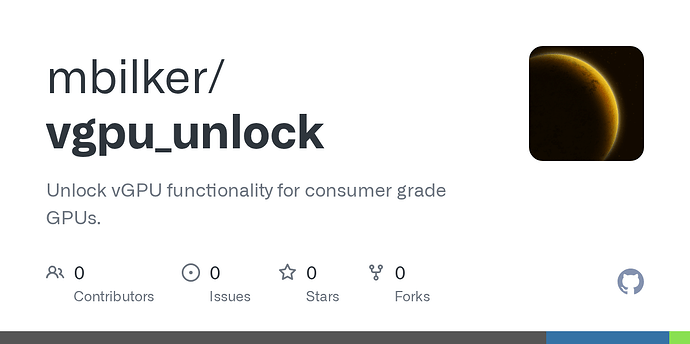

А вот этот репозиторий смотрели?
Смущает, правда, что последний коммит был 4 года назад
есть и такое Install vGPU & Bypass NVIDIA License on Proxmox using FastAPI-DLS and Patched Drivers · GitHub
