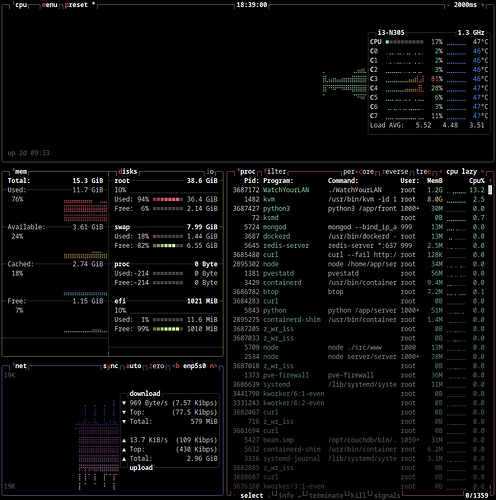

  • Мощи (8 потоков) хватает и на Xpenology и на мои эксперименты с виртуальными машинами/LXC контейнерами в Proxmox
  • Бенчмарки конечно вещь ненадёжная, но тем не менее см. сравнение i3-N305 и i3-12100, при этом TDP у n305 - 15 W против 89 W у i3-12100
  • Здесь же прокомментирую камрада
  • 10 Гбит/с LAN порт избыточен на материнках с n305, т.к. доступно всего лишь 9 линий PCI-E 3.0. И самым быстрым интерфейсом будет пара портов M2, на каждый из которых выделяется всего лишь по 1 (одной) линии PCI-E 3.0. И, скорее всего вы используете один M2 NVME под систему, а второй под виртуалки. Остаются SATA HDD под хранение, а это скорости не более 2.5 Гбит/с (если конечно не использовать для этих целей SATA SSD, но то такое). Я использую HDD WD - WDC-WD1000FYPS-01ZKB1 (Максимальная скорость чтения 207 МБ/с), WD - WDC WD80EMAZ-00WJTA0 (Максимальная скорость чтения 241 МБ/с) и TOSHIBA - MG08ADA800E (Максимальная скорость чтения 258 МБ/с). Т.е. повторюсь - 2.5 Гбит/с сеть оптимальна для использования SATA HDD по сети.

  • Вот вывод btop+ на моём Proxmox сервере
