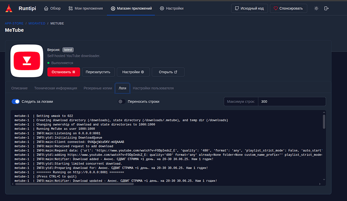

А что сам metube в runtipi пишет в логах?(вкладка логс)
Свежая установка без ошибок - все работает.
как раз то, что под спойлером. оттуда копировал

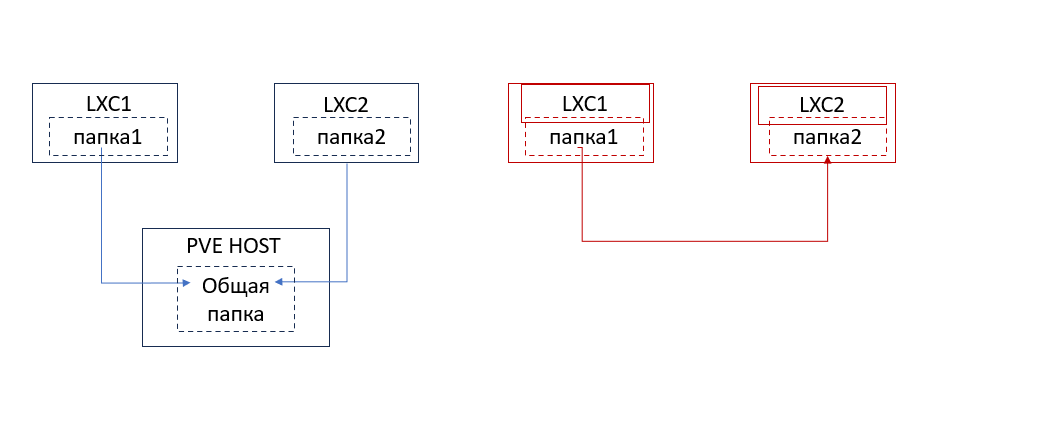

  1. Я не уверен на 100%, но кажется вы пытаетесь примонтировать папку внутри 1 контейнера к другому.. так нельзя(на сколько я знаю, по крайней мере я не пробовал).
pct set НОМЕР_КОНТЕЙНЕРА -mpХ(номер точки монтирования) путь в ХОСТ системе PVE/mnt/nas/,mp=путь внутри контейнера/mnt/nas
например
pct set 102 -mp1 /mnt/nas/,mp=/mnt/nas
Важно, что папки, к которым Вы указываете пусть - должны существовать, в противном случае - монтирование не сможет быть выполнено.
Все верно @admin описал, монтируем ТОЛЬКО папки хоста в контейнер
А /var/lib/lxc/100/rootfs/ вообще пустая и используется для бекапирования или ручной работы с контейнером (я описывал работу pct mount в вопросе про падение runtpi) и в современных версиях PVE (как минимум с LVM стораджем) мы не можем получить доступ к rootfs содержимому контейнера их хоста или других контейнеров
Собственно, поэтому и падало.

К сожалению, это ограничение текущей архитектуры. Я вижу тут 2 варианта.
  1. Перенести все в один контейнер и использовать его общую папку
  2. В 100 контейнере поднять samba сервер и расшарить по сети нужную папку, в 102 контейнере включить фичи и примонтировать каталог через smbfs, либо примонтировать его на хосте по самбе же и через точку монтировать пробросить уже в 102
