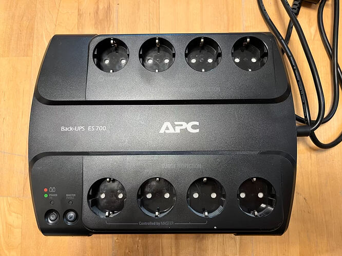

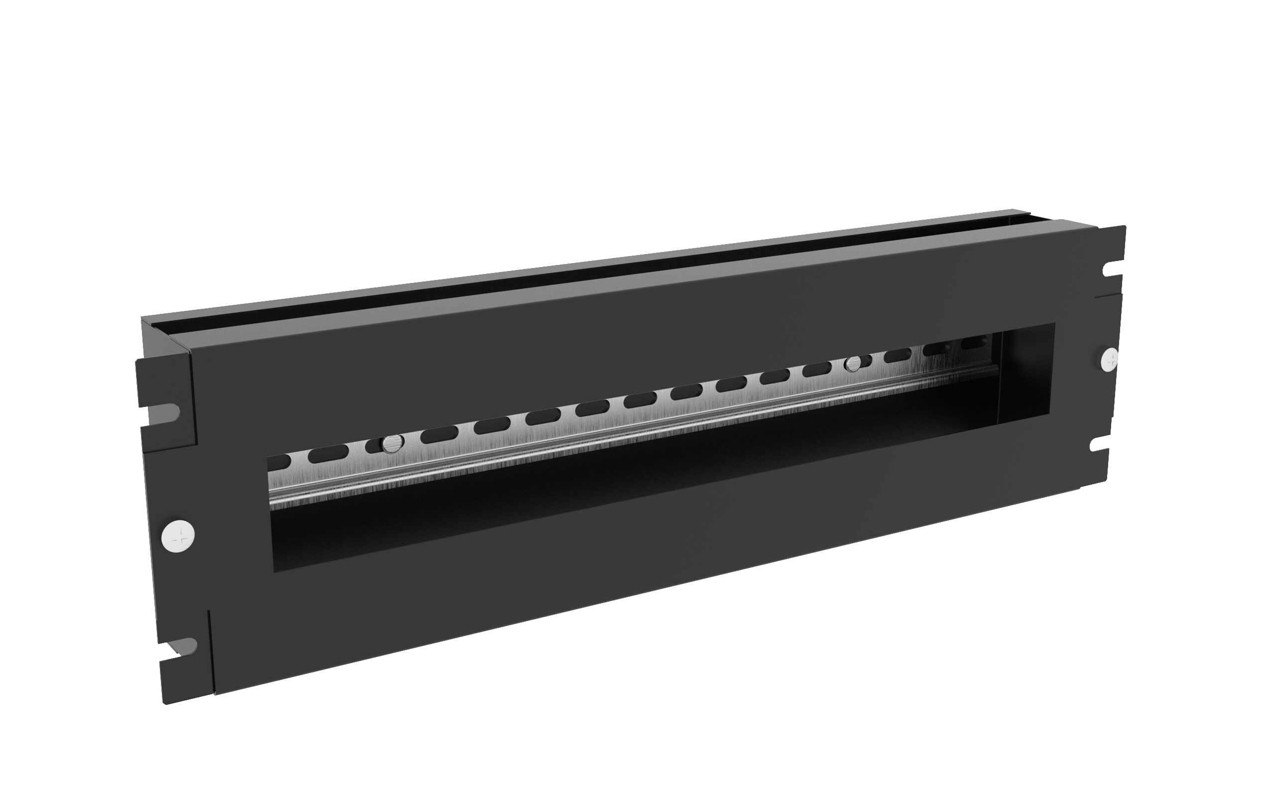

внезапно увидел на ебее упс вот в таком корпусе
и сразу подумалось, что это неплохой корпус для пду
можно так же воткнуть 2х цветные светодиоды или даже ргб со встроеным контроллером
есть уже дырка для сетевого порта
вторую дырку можно использовать для соединения по юарт со вторым блоком

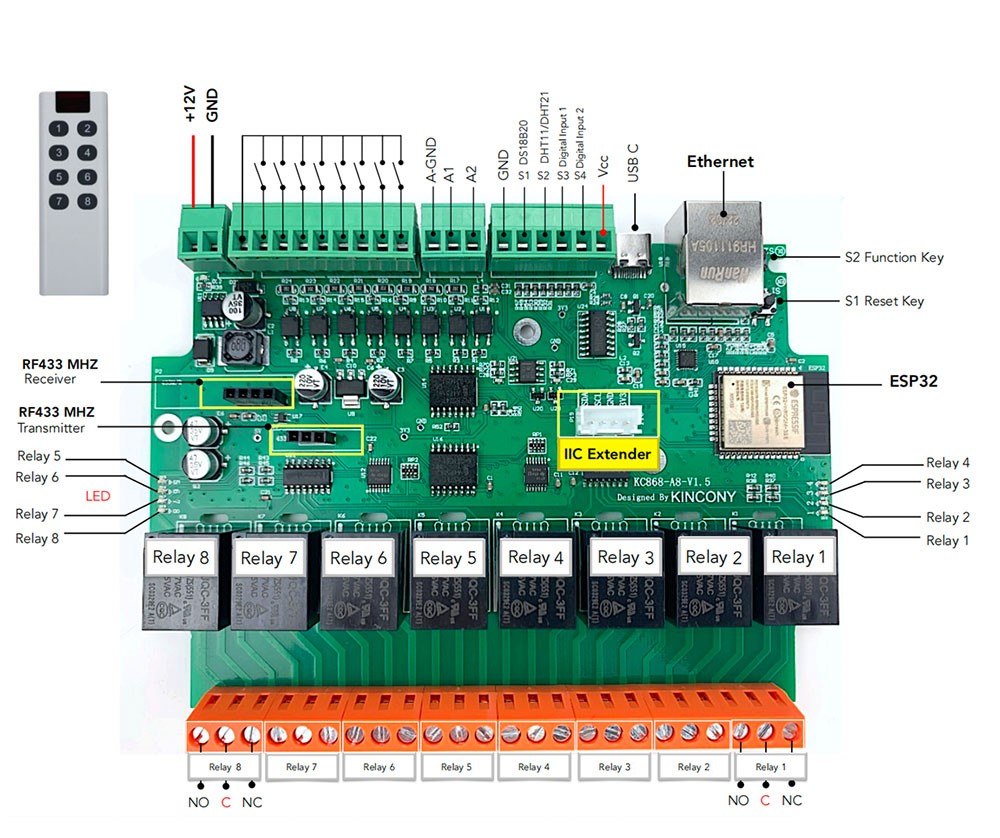

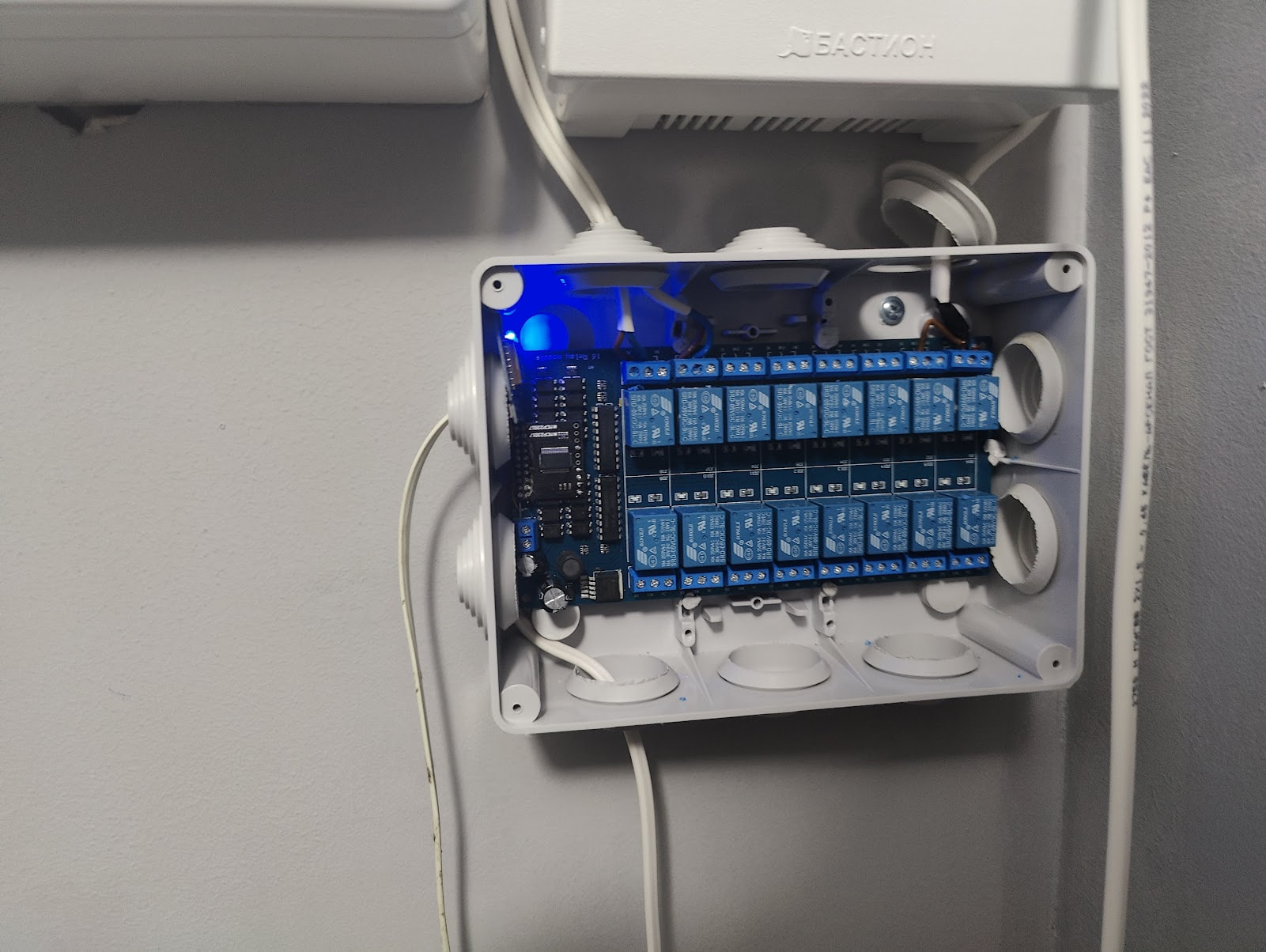

  1. приобретаем KinCony контроллер, например KC868-A8 (8 встроенных реле):

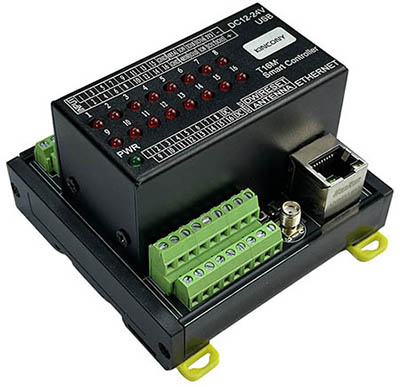

или вариант более продвинутый T16M (16 mosfet, с более новым ESP32 на борту и в более симпатичном металлическом корпусе):
+ KC868-E8 :
прошивку можно использовать заводскую или tasmota или esphome
контроллер обеспечивает нам связь по сети ethernet/wifi/RS485/modbus на ваше усмотрение. логику управления розетками - управление группами, таймеры/расписания, нотификации и мониторинг по SNMP или MQTT.

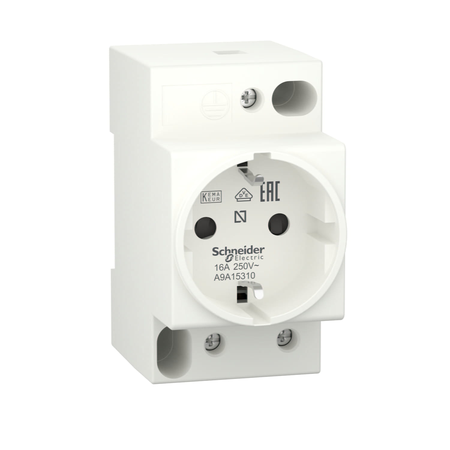

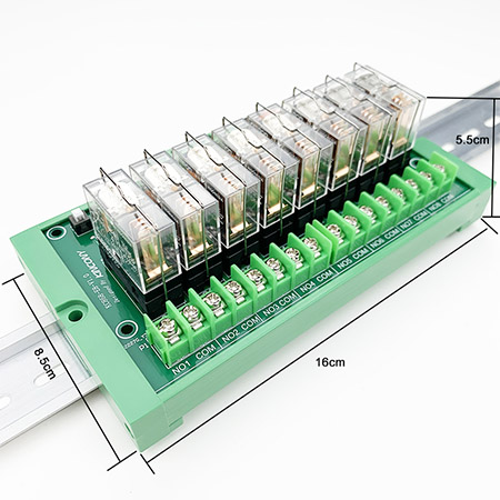

+розетки на DIN:
если у вас большие пиковые токи, то можно попробовать поставить реле Hongfa серии HF115F-S, с контактом с вольфрамовым покрытием, которые как говорят не “спекаются”

но все это слишком дорого выходит, один контроллер 20 евров только стоит
розетки эти тоже 3.40 х 8 = 27
дин рейка 34
итого 80 евров где-то

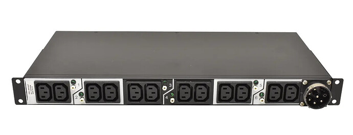

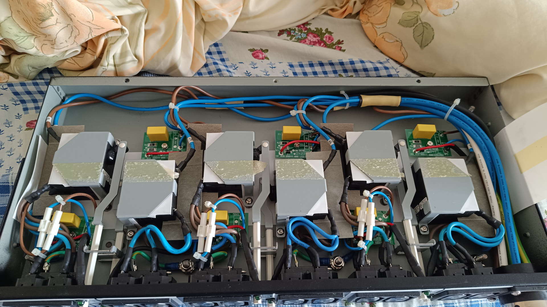

купил я еще 6 пду без выключателей о тдельных IBM PDU 97P6221
долго искал что-то подходящее и дешевое и вот купил за все с пересылкой отдал 45 евров где-то
одна такая штука весит порядка 4кг
думал сделать такое из корпуса от свитча, но пилить его пришлось бы долго и покупать маленькую болгарку, так что охотился на такие вот готовые

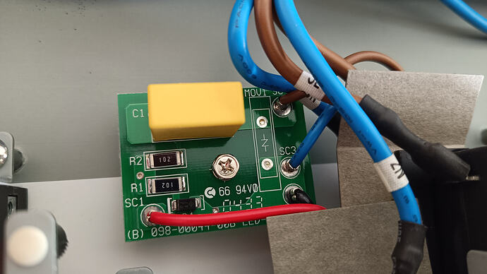

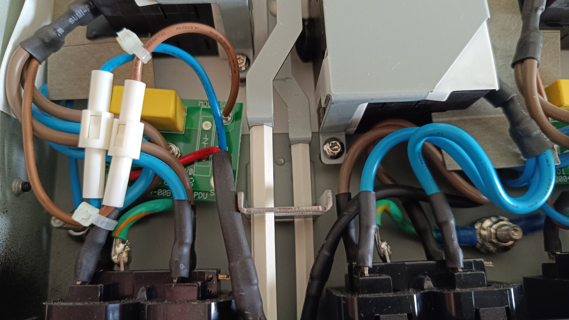

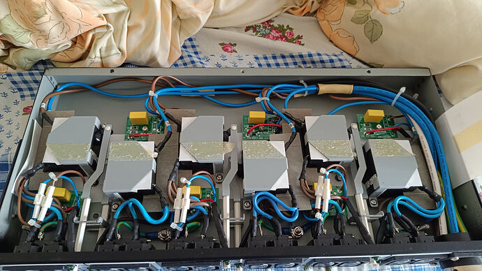

решил сразу разобрать и выставить фотки

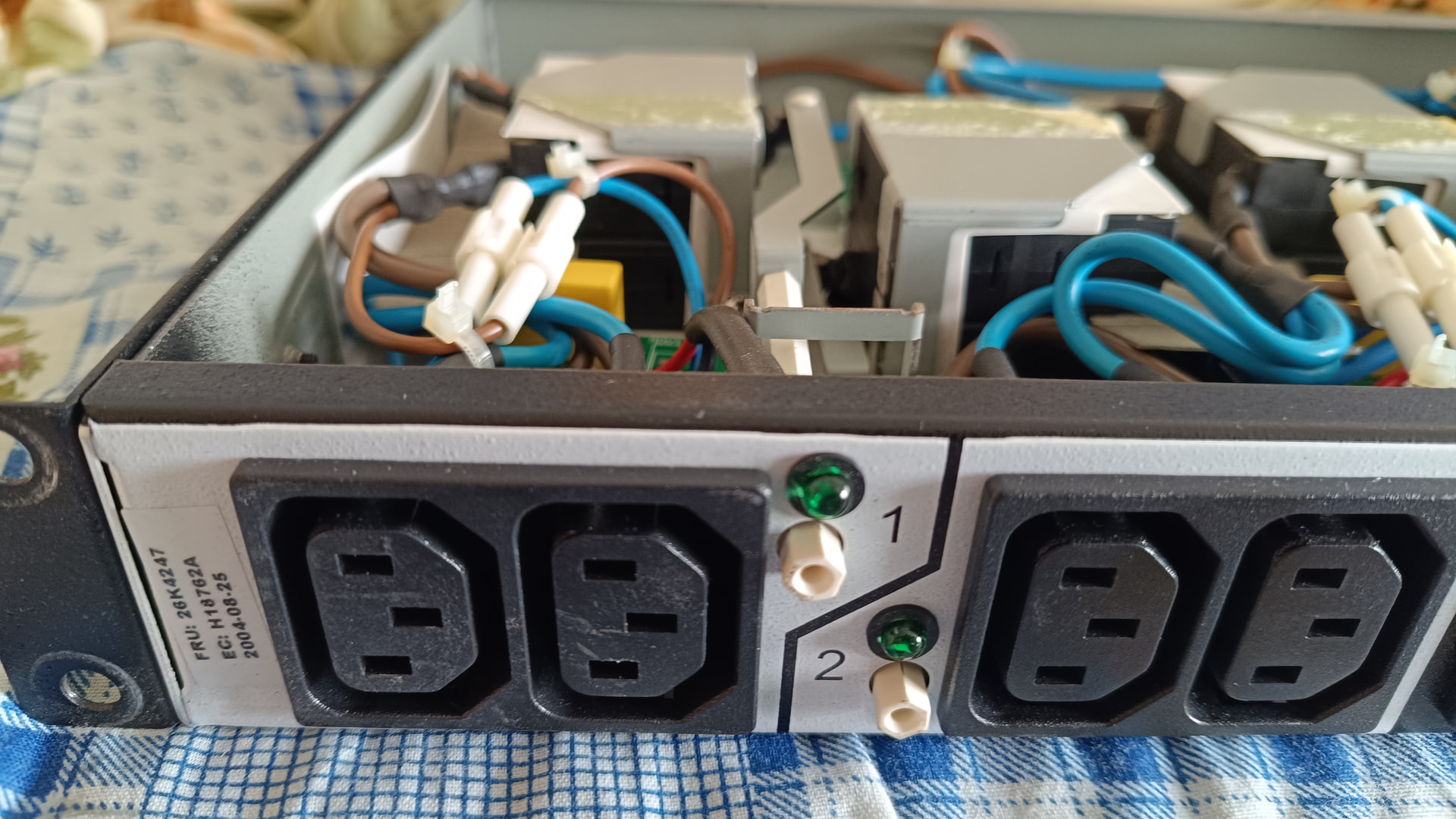

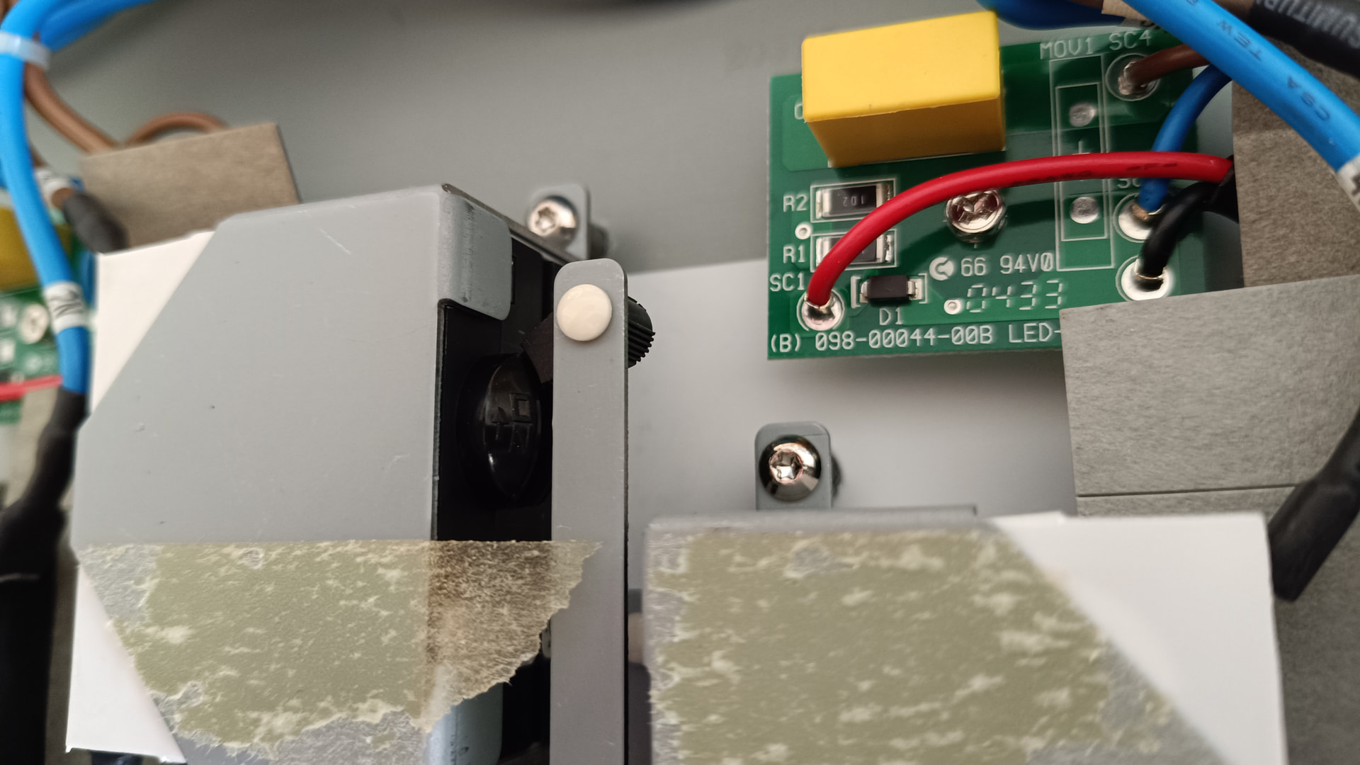

под железными крышками автоматы ампер на 10 наверное
2 розетки на 6 групп

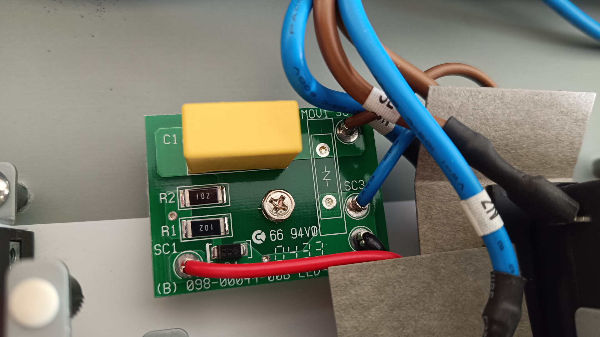

на зеленых платах сделаны “блоки питания” для светодиодов, на варисторах съэкономили, хотя все сделано очень качественно - особенно провода обжаты, а не просто впаяны, что уменьшает механические поперечные нагрузки на пайку и уменьшает вероятность образования кольцевых трещин, а токи там по 10а на розетку, а это 2.3квт

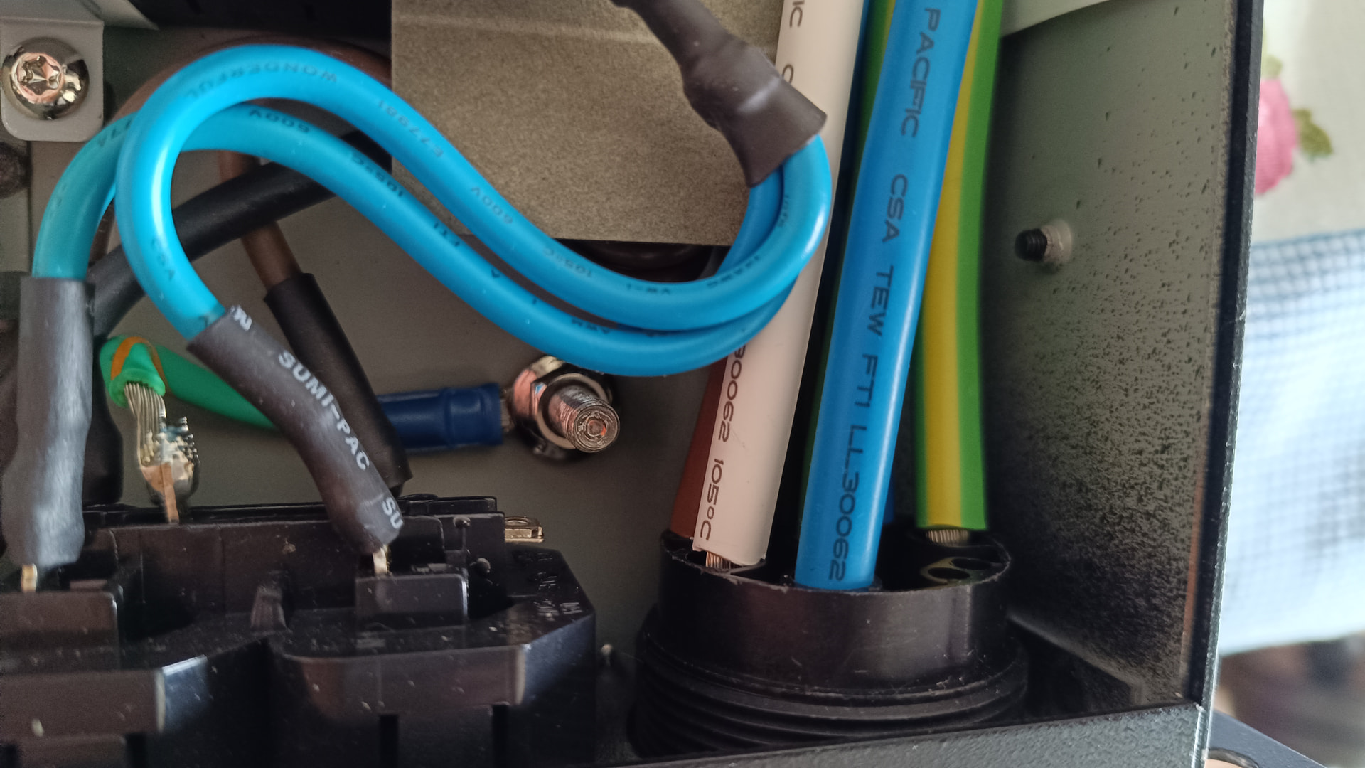

на круглый разъем идут провода толщиной чуть ли не с мой палец
2 синих, 2 желто зеленых и по одному белый, коричневый и черный (3 фазы)

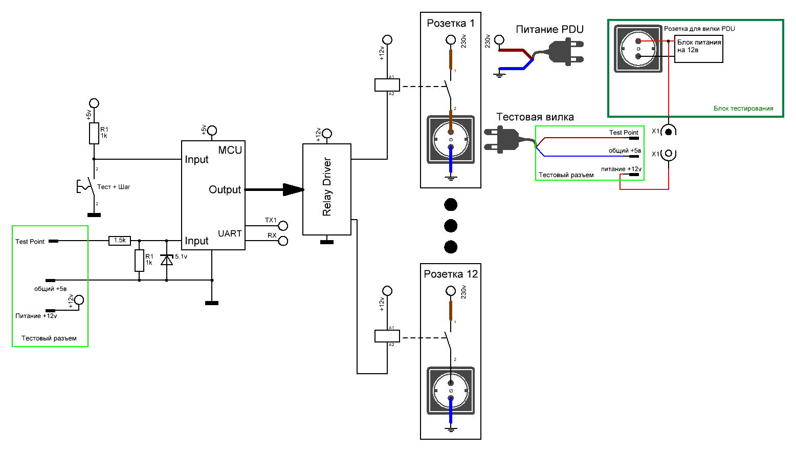

что я задумал с этими железками?

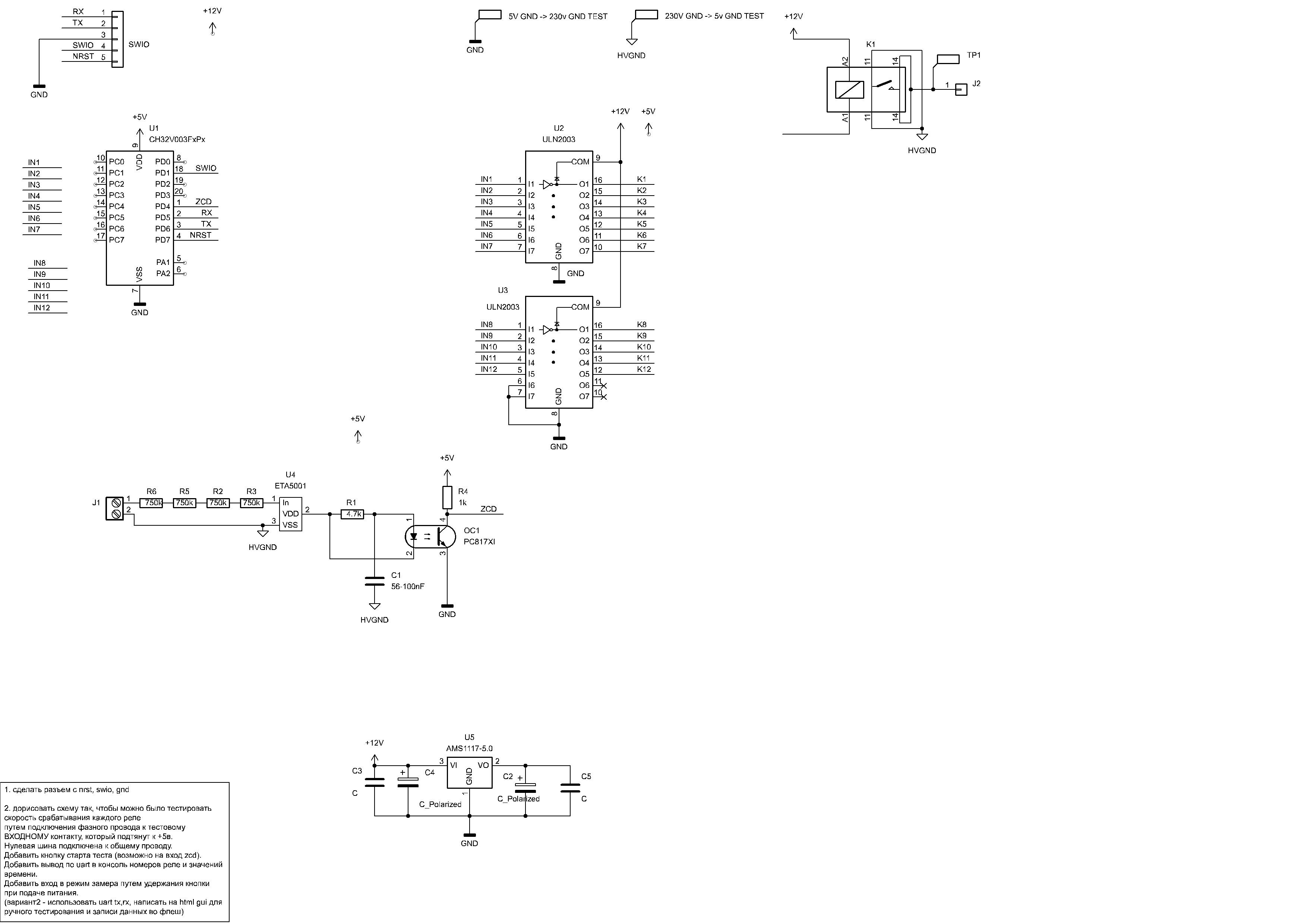

если раньше я писал про управляемый по сети пду, то эти я думаю сделать чисто с последовательным автовключением всех розеток с задержкой
сначала я подумал сделать на микросхеме 555 генератор импульсов и 2 микросхемы регистров 595 + оптопары с переходом нуля и симисторы - это дало бы плавный пуск импульсных блоков питания, что всегда хорошо для диодного моста и конденсаторов, чтобы не было импульсных бросков и ток плавно нарастал
потом подумал, что слишком просто и тиристор можеть пробить, да и никто пду не делает на тиристорах

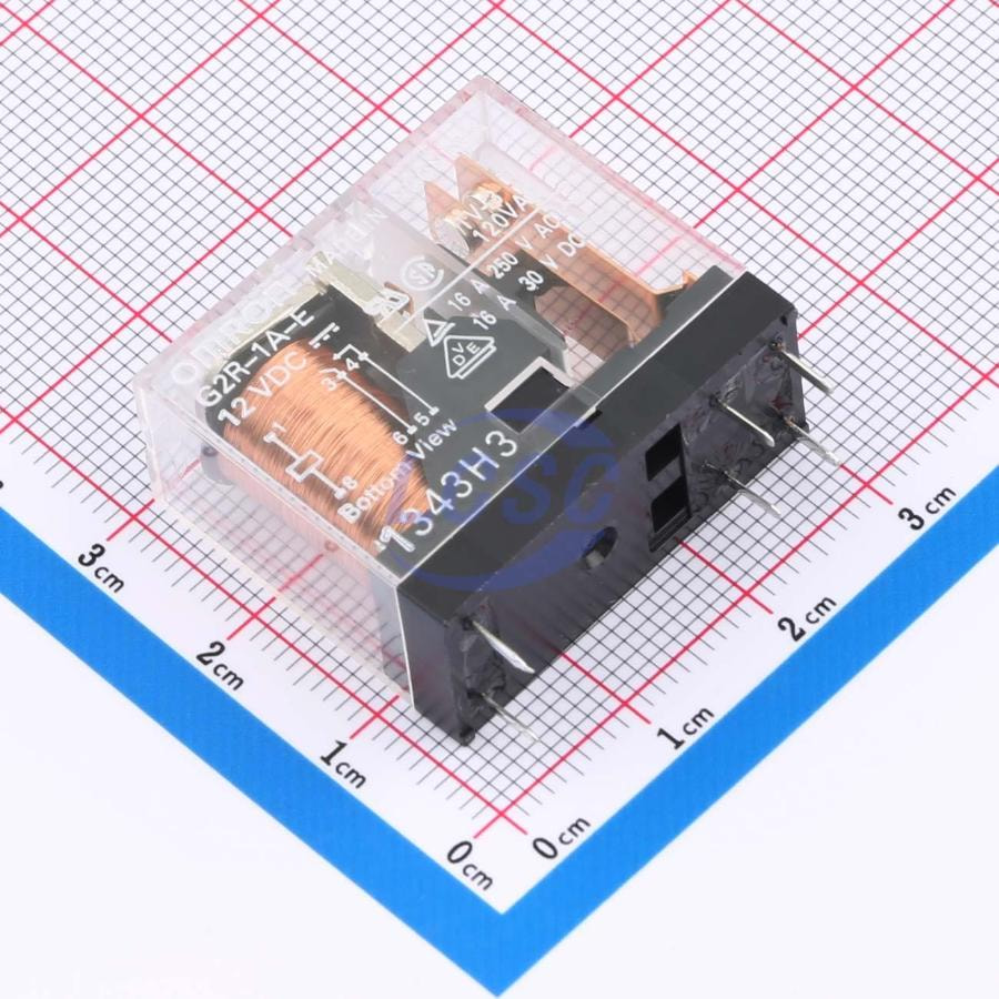

надо ставить хорошие реле, а одно реле стоит от 1.5 евров, а надо будет 72 штуки, а это порядка 130 евров, если брать омрон с прозрачным корпусом
возникает вопрос? как бы так сделать, чтобы реле замыкалось в момент перехода нуля? ведь при переходе напряжение будет 0 реле не сработает
я тут я подумал еще раньше - зачем 555 таймер и 2 регистра, если можно взять контроллер с 12 выводами гпио? там легко делается задержка, надо будет только 2 микросхемы драйверов для реле, чтобы не паять кучу транзисторов и резисторов и защитных диодов (все это уже встроено)

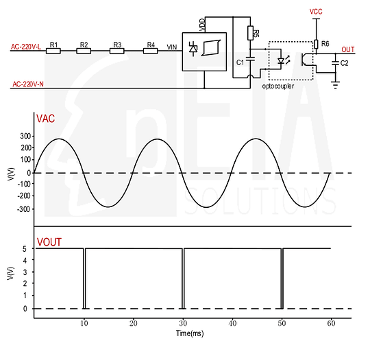

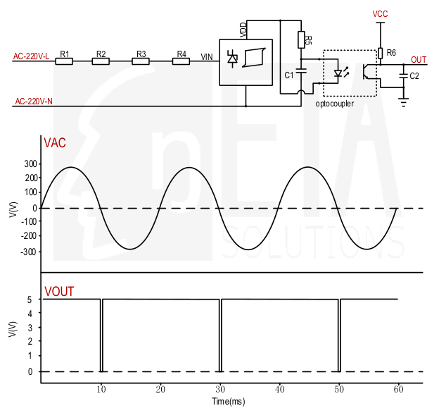

и тут я вспомнил, что в регуляторах мощности на контроллерах есть схема детектора перехода на оптопаре
отсюда рождается алгоритм, когда мы детектим переход, зная частоту тока в 50гц, то мы знаем, что один полупериод длится 10мс
тогда мы можем запустить таймер по прерыванию при срабатыавнии детектора нуля и отсчитать нужное количество миллисекунд и включить реле
т.к. реле механическое, то для замыкания контактов требуется время и оно указано в даташите (поэтому и стоит брать качественные брендовые реле)
таким макаром контакты замкнутся примерно во время перехода через ноль второго полупериода, что вызовет небольшое искрение по сравнению с тем, когда это делалось бы без контроллера и время включения попало бы в самый пик синусоиды, а там 325в и была бы нехилая такая искра, что даже контакты 16а реле пострадали

сейчас я пока занят подсчетом стоимости переделки 6 пду и пересчет на единицу готового изделия
с реле очень дорого выходит + как оказалось нельзя сделать 10вт источник питания на 12в без трансформатора, только с дросселем
а 12 реле жрут порядка 6вт + нужен запас еще, итого 10вт надо
поэтому нужен блок питания на 12в 1а с трансформатором, а он еще стоит денег + надо городить еще фильтр от помех до и после, т.к. продается только сам модуль, а ему обвязка нужна
если бы все делалось на контроллере и симисторах, то там бы хватило маломощного источника и все вышло бы гораздо дешевле

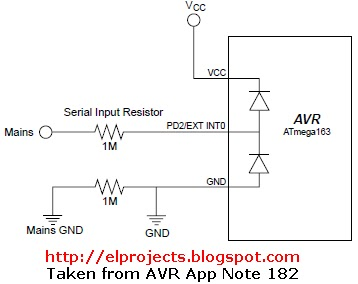

по поводу детектора нуля
вчера я скормил гемини один документ
прочитай http://www.atmel.com/dyn/resources/prod_documents/doc2508.pdf и скажи, в чем смысл статьи и как там определяется переход напряжения через ноль? алгоритм программы объясни
Ссылка, которую вы указали, ведет на официальный документ компании Atmel (ныне Microchip) — Application Note AVR182: Zero Cross Detector (документ doc2508.pdf).
В этой статье описывается физический принцип работы схемы, смысл предложенного решения и алгоритм работы управляющей программы.
1. В чем смысл статьи?
Основная цель статьи — показать, как реализовать эффективный, надежный и максимально дешевый детектор перехода напряжения через ноль (Zero Cross Detector) для сетей переменного тока (например, 220 В / 50 Гц) с использованием минимального количества внешних компонентов.
Вместо использования громоздких и дорогих внешних схем (трансформаторов, компараторов, транзисторов или оптопар) Atmel предлагает изящное инженерное решение: использовать встроенные защитные диоды самого микроконтроллера AVR (семейств ATtiny и ATmega) для ограничения высоковольтного сигнала до безопасного логического уровня.
:warning: Важное предупреждение из статьи: Данный метод не имеет гальванической развязки от сети 220 В. Земля микроконтроллера напрямую соединяется с силовой нейтралью, поэтому при отладке и эксплуатации устройства необходимо строго соблюдать технику безопасности: вся низковольтная часть схемы находится под опасным для жизни потенциалом.

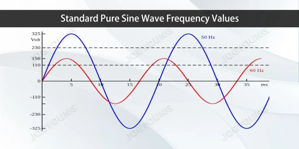

2. Как там определяется переход напряжения через ноль?
Определение происходит за счет взаимодействия простой аппаратной обвязки и внутренней структуры портов ввода-вывода AVR.
Аппаратный принцип:
Сетевая фаза (L) подключается напрямую к выводу внешнего прерывания микроконтроллера (например, INT0) через один большой ограничительный резистор номиналом 1 МОм. Нейтраль (N) подключается к общему проводу схемы (GND).
Физика процесса внутри микроконтроллера:
  1. На каждом выводе микроконтроллера AVR установлены внутренние защитные кремниевые диоды (clamping/clipping diodes), предназначенные для защиты от электростатических разрядов (ESD). Один диод подключен анодом к пину и катодом к шине питания $V_{CC}$, второй — анодом к земле GND и катодом к пину.
  2. Когда синусоида сетевого напряжения уходит в положительную полуволну и превышает уровень $V_{CC} + 0.5\text{ В}$, открывается верхний защитный диод. Он «срезает» верхушку синусоиды, удерживая напряжение на пине на безопасном уровне около $V_{CC} + 0.5\text{ В}$.
  3. Когда синусоида уходит в отрицательную полуволну (падает ниже $GND - 0.5\text{ В}$), открывается нижний диод, удерживая напряжение на уровне около $-0.5\text{ В}$.
  4. Резистор 1 МОм ограничивает ток через эти диоды до ничтожно малой величины (для 230 В ток равен примерно $230\text{ В} / 1\,000\,000\text{ Ом} \approx 0.23\text{ мА}$). Документация указывает, что встроенные диоды безопасно выдерживают постоянный ток до 1 мА, поэтому кристалл не повреждается.
Преобразование в меандр:
В результате высоковольтная синусоида на входе пина превращается в прямоугольный сигнал (меандр) с амплитудой от $-0.5\text{ В}$ до $V_{CC} + 0.5\text{ В}$. Частота этого меандра в точности равна частоте сети (50 или 60 Гц).
Порог переключения цифрового входа микроконтроллера из состояния логического «0» в «1» находится примерно на уровне $V_{CC}/2$.
  • Восходящий фронт (rising edge) прямоугольного сигнала возникает чуть после реального перехода сетевого напряжения через ноль.
  • Нисходящий фронт (falling edge) возникает чуть до реального перехода через ноль. Так как спад сигнала происходит непосредственно перед нулевой точкой, микроконтроллер ориентируется именно на нисходящий фронт прерывания, чтобы успеть среагировать точно в момент нуля.
3. Алгоритм программы
Программа полностью построена на прерываниях (Interrupt Driven), что позволяет не загружать центральный процессор постоянным опросом пина в основном цикле.
Этап 1: Инициализация
  • Настраивается порт ввода-вывода (пин прерывания INT0 конфигурируется на вход).
  • Настраивается внешнее прерывание INT0 на срабатывание по нисходящему фронту (falling edge).
  • Глобально разрешаются прерывания (sei()).
Этап 2: Обработка прерывания (внутри ISR — Interrupt Service Routine)
Когда напряжение сети падает и пересекает порог $V_{CC}/2$, генерируется прерывание, и управление передается функции-обработчику:
  1. Программный фильтр шума (дебаунсинг): В электросети всегда присутствует большое количество импульсных помех и выбросов, которые могут вызвать ложные срабатывания. Чтобы защититься от этого, алгоритм выполняет быструю проверку:
    • Программа подряд 5 раз сэмплирует (считывает) логическое состояние пина прерывания.
    • Если все 5 отсчетов стабильны и подтверждают низкий уровень сигнала, событие признается истинным переходом через ноль.
    • Если хотя бы один отсчет отличается (обнаружен кратковременный шум или всплеск), алгоритм считает это помехой, отбрасывает событие и немедленно завершает прерывание, возвращаясь в основной цикл.
  2. Выполнение полезного действия: Если фильтр подтвердил истинность перехода, выполняется целевое действие. В демонстрационном коде статьи микроконтроллер просто кратковременно выставляет высокий уровень на тестовом пине PB0, чтобы разработчик мог проверить точность работы детектора с помощью осциллографа. В реальных задачах в этот момент обычно запускается аппаратный таймер (например, для отсчета фазовой задержки при управлении яркостью лампы или оборотами двигателя через симистор).
  3. Подготовка к следующему циклу: Внешнее прерывание временно сбрасывается/очищается, чтобы избежать повторного дребезга, и микроконтроллер снова переходит в режим ожидания следующего спада сигнала.

в результате дальнейших поисков и детального изучения детекторов перехода нуля я случайно наткнулся на готовую микросхему ETA5001 для этого
оказывается все давно придумано до нас
стоит 5 центов всего
осиливаю потихоньку новую прогу для рисования схем kicad, вот накидал базовую схему последовательного включения розеток
на оптопаре сделан детектор нуля + специальная микросхема (нарисовал ее символ и прилепил корпус)
есть китайский контроллер, пока еще не определился, к каким выводам какие реле подключать - это надо будет потом при разводке платы смотреть, какие выводы контроллера в каким вывода улн2003 ближе
всего будет 12 розеток
теперь собственно чего я это все тут пишу? сегодня или уже даже вчера с утра мне в башку пришла гениальная идея, как бы это так сделать, чтобы максимально точно вычислить время срабатывания каждого реле - ведь это механическая штука и время может отличаться
если у нас частота 50гц, то 1 период это 20мс, а максимальный пик напряжения составляет 1\4 от перехода через ноль и 3\4
причем судя по графигу на картинке из прошлого поста - микросхема срабатывает только на полном периоде, значит нам надо учитывать 2 пика
судя по даташиту срабатывание контактов происходит максимально через 15мс, что как раз попадает в пик синусоиды, если мы будем включать контакты прямо при срабатывании детектора нуля
поэтому нам нужно точно знать некое среднее время срабатывания каждого реле, т.к. они не идеальны и имеют свои механические разбросы
и вот я подумал, а как бы так сделать без особого усложнения прошивки и схемы, чтобы можно было этим же контроллером определить время срабатывания каждого реле и записать это в память?
и таки придумал, для чего нарисовал быстренько поясняющую принцип схему
нам надо сделать специальную вилку (тут изображены обычные розетки, а на пду специальные и там фазу с нулем не перепутать)
синий провод подключается к общему проводу на плате, для чего будет предусмотрен маленький “тестовый разъем” на 3 контакта, а коричневый провод подключается ко входу контроллера
основная вилка пду в сеть не включается, а ее фазный провод подключается к контакту +12в и туда собственно подается 12в от внешнего блока питания для работы реле и контроллера пду
таким макаром на девайсе нет 230в никаким образом и сильно много городить не надо в схеме
на плате будет еще кнопка теста и если ее зажать и подать 12в, то контроллер увидит на этотм выводе лог0 и прога запустится в режиме калибровки
далее втыкаем спец вилку в первую выходную розетку, нажимаем кнопку и реле замыкается и размыкается раз 10, среднее время записывается в первую ячейку памяти
перетыкаем вилку, жмем кнопку и так 12 раз
потом отключаем питание, вытаскиваем провода вилки из разъема и девайс готов к работе

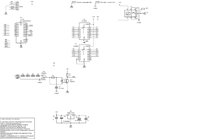

когда перед отправкой этот пост перечитывал, то в башке опять возникла идея, как оптимировать еще больше эту схему в пду
теперь останется только специальный 3х контактный разъем - он замыкает землю 5в и 230в синим проводом, подает 12в для работы пду в целом через красный провод и через коричневый провод подает 12в (через ограничительный резистор на плате) на вход контроллера
делитель напряжения делит так, что на выходе получается порядка 4.8в, но на всякий случай я там поставил стабилитрон на 5.1в
как работает?
при нажатии на кнопку теста или прихода по юарт запускать теста и номера розетки - контроллер стартует аппаратный таймер и тут же выставляется лог1 на выводе контроллера, который подключен к нужному реле
реле замыкает контакты, 12в подается на выходную розетку, через спец вилку по коричневому проводу поступает на вход контроллера, который улавливает изменение состояния вывода и определяет переход из 0 в 1, что вызывает прерывание, где останавливается аппаратный таймер
в специальном регистре будет некое число, которое магическим образом пересчитывается в миллисекунды
там у контроллера виднеются еще выводы юарта и я подумал, что можно сделать еще круче и пусть ии сделает веб гуй, т.к. браузер хром может видеть ком порты и взаимодействовать с девайсами
еще есть спецификация усб хид, но она вроде как не поддерживается официально и не запилена в браузерах
через юарт можно калибровать любое реле и видеть время срабатывания на каждый раз и построить даже графики для сравнения точек с другими реле
вот сейчас пишу и у меня в башке параллельно развивается идея целого тестировщика реле :laughing:
но пока что это только теория, может быть статься так, что у одного и того же реле разница во времени срабатывания будет сильно отличаться и вся идея окажется тухляком
поэтому я думаю попробовать пока на моих разных релешках протестировать, для чего ии напишет мне прогу для меги328, чтобы время тупо выводилось в консоль текстом и какой это раз по счету
потом может быть заставлю гемини придумать протокол обмена данными и нарисовать гуй в хтмл уже с графиками и возможностью сохранять результаты в localstorage, чтобы не лепить еще серверную часть
при помощи ии я создал прогу для предварительного тестирования реле и описал это подробней в соседней теме
так же я боле менее разобрался с кикадом и дорисовал схему, но еще не до конца
