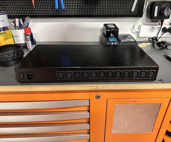

PDU - power distribution unit - умные розетки для шкафа

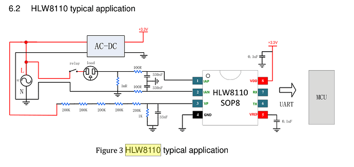

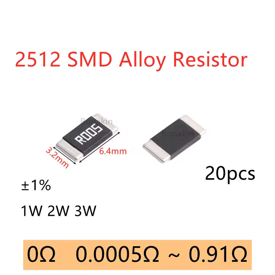

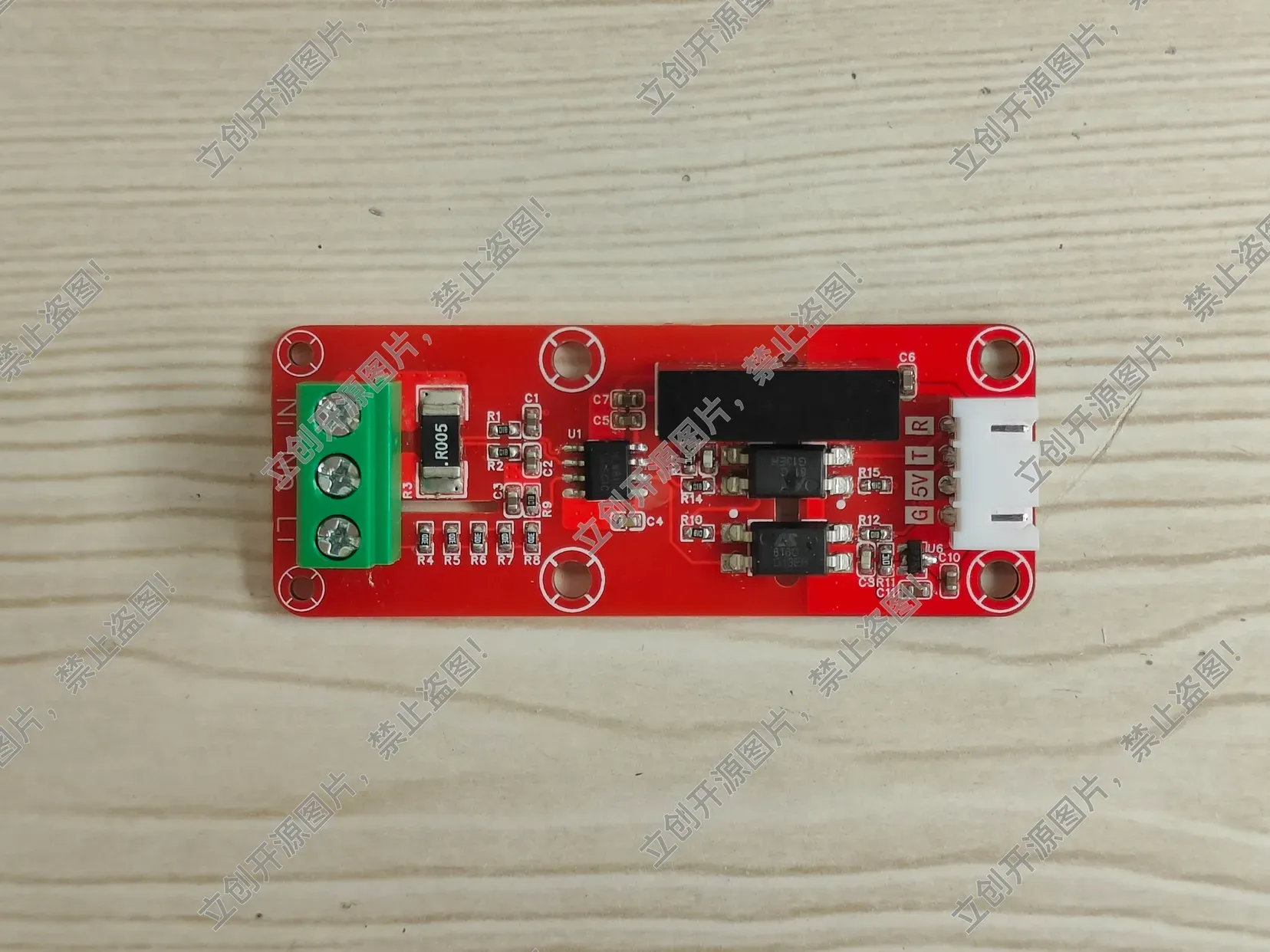

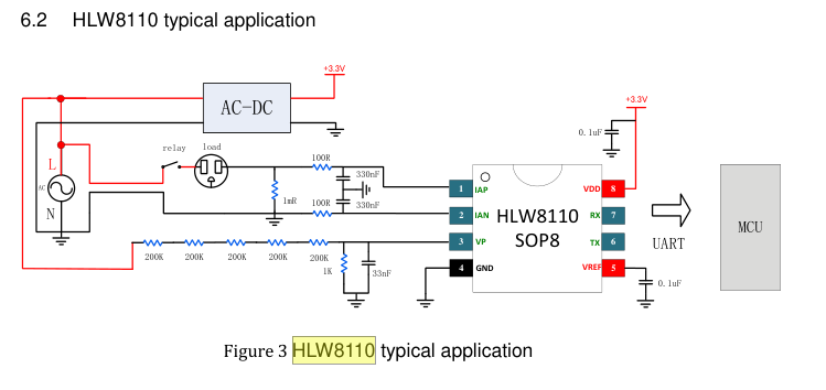

микросхема энергомонитора HLW8110

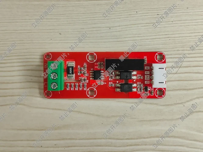

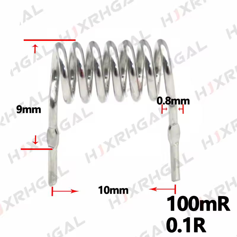

токовые шунты
вот такая вот еще плата есть как образцы

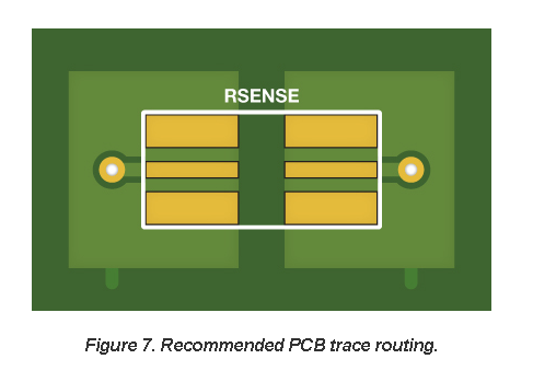

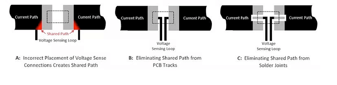

3 типа резисторов из специального сплава, который при нагреве не очень сильно меняет свое сопротивление

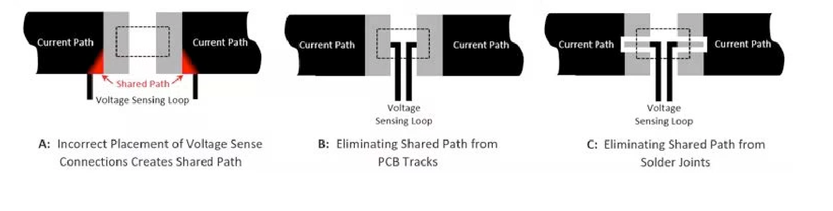

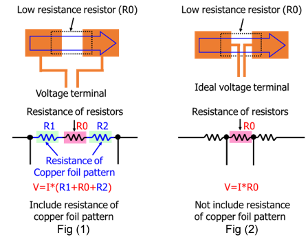

есть еще 4х проводные шунты, но там и цена растет, но можно сделать специальный футпринт для шунтов как тут показано
лучше всего так делать
почитать про тесты всяких разводок можно тут Optimize High-Current Sensing Accuracy by Improving Pad Layout of Low-Value Shunt Resistors | Analog Devices

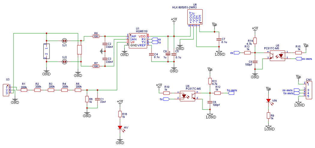

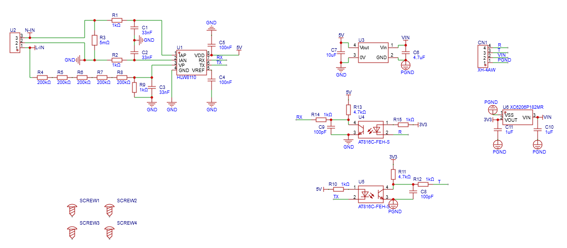

готовая схема в китайском проекте, только ее не скачать, я ее хотел еще допилить для моих шунтов, но сделана она в про версии easyeda, а у меня ее нет, поэтому придется нарисовать руками схему и плату развести, а то можно было бы заказать уже по готовым герберам
это чисто тестовая плата разработчика, она не предназначена для готовых устройств, хотя можно и ее юзать
плата имеет гальваническую развязку от сети и микросхема питается через дц-дц развязывающий преобразователь на 5в по обеим сторонам, я его тоже закажу еще

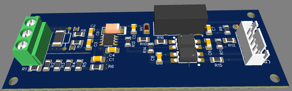

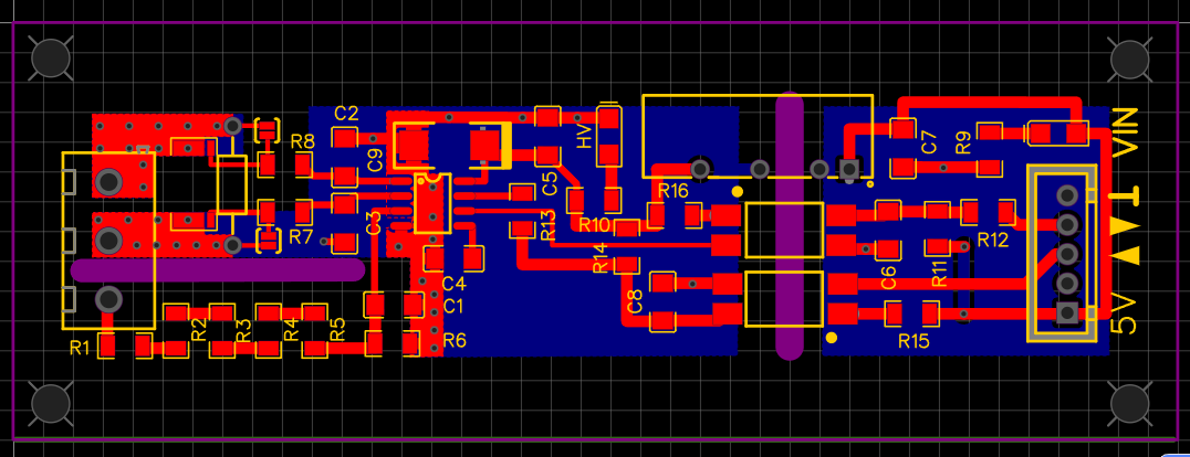

забыл залить продолжение банкета, на работе обсуждал сегодня эти пду и как раз рисовал другую схему, что тут упоминал выше про индикатор батарейки
ну и вот вспомнил, что схему модуля потребления я нарисовал и развел
этот модуль можно будет дополнительно подключить к основной плате

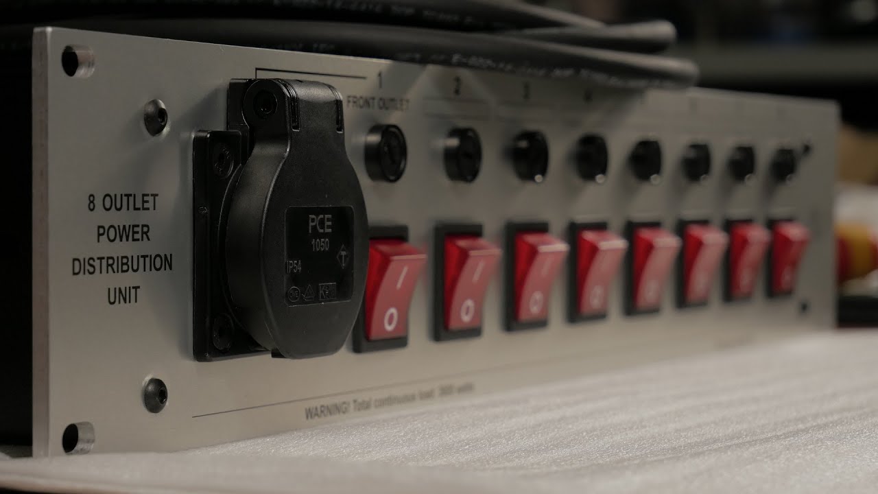

я еще загуглил побольше про промышленные пду
рекомендую посмотреть разборку и что там внутри, чтобы понимать, насколько непростая это штука и какие плюшки там есть
я сам не думал, что там все так сложно и столько наворотов в прошивке

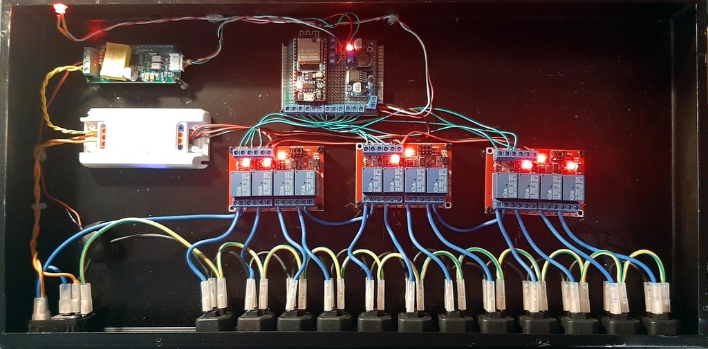

самопальный аудиофильский пду :smiling_face_with_sunglasses:
еще один самопальный пду с ошибками, которые я описал в начале
  • Аудиофильский понравился нормальной сборкой по ПУЭ (на первый взгояд)
  • Самопаьный, конечно, местами вызывает вопросы

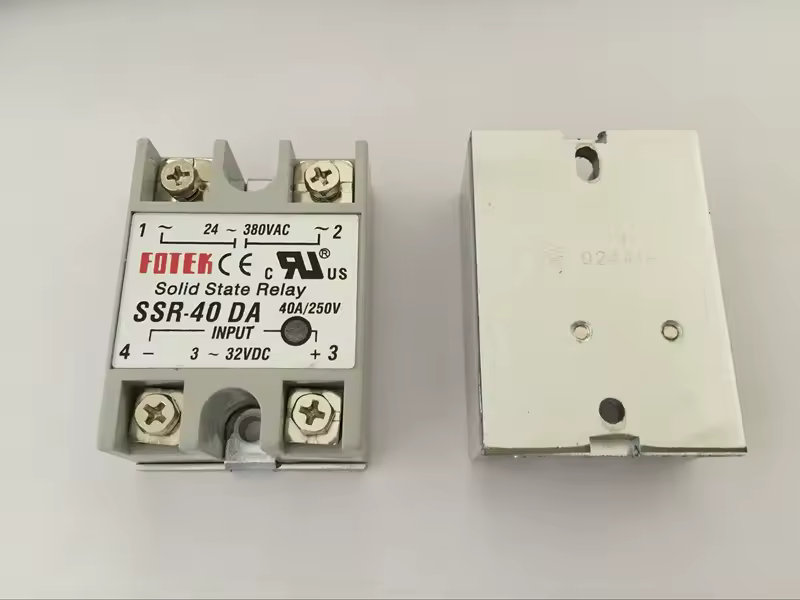

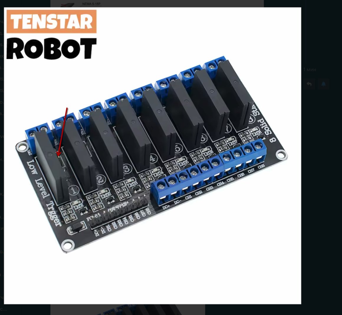

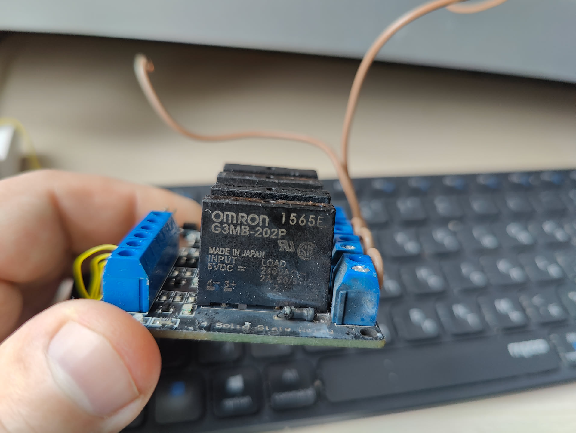

По поводу SSR - очень не рекомендую их использовать, вы говорите про искрение контактов, но вот такие мелкие твердотелники тоже “искрят” у себя в мозгах.
Я в свое время накупил подобных сборок на omrom g3mb0-202p для перевода глупого освещения в умное, в итоге практически отказался от них. Там хоть и завявленно 2A, но это для всяких обогревателей только, импульсные БП, особенно дешевые, особенно LED при включении выдают большой пиковый ток, который прожигает симисторы на ура, у меня эти релюшки нормально работают с одиночными точечными светильниками, длинный светильник на 20Вт пробил такой твердотельник практически сразу, 3 точечных светильника по 9Вт проработали с год, потом начались моргания и в конечном счете прожарка платы (хотя, я тут смотрю и есть подозрение, что резистор бахнул, фото приложу)
:weary_cat: что там за резистор такой? у меня эти омроны и есть, только без платы
может это фейковые?
в нормальных стоит схема детектора нуля и там не может быть броска тока, схема детектора ноля открывает симмистор плавно, в этом и цимес
я конечно ожидал, что может быть пробой и может не реле надо ставить, а отдельные симмисторы с обвязкой и оптопарой с детектором ноля? хотя я смотрел разобраное такое реле - там симмстор в то220 корпусе как обычно и оптопара
сейчас лень даташит смотреть, твои как раз может быть без детектора ноля, поэтому и пробило их
Может, но я подозреваю, что проблема даже не в детекторе нуля, а в том, что если на входе стоят конденсаторы, то они все равно требуют заряда и все равно на первой полуволне ток будет большой протекать пока входные конденсаторы не насытятся.

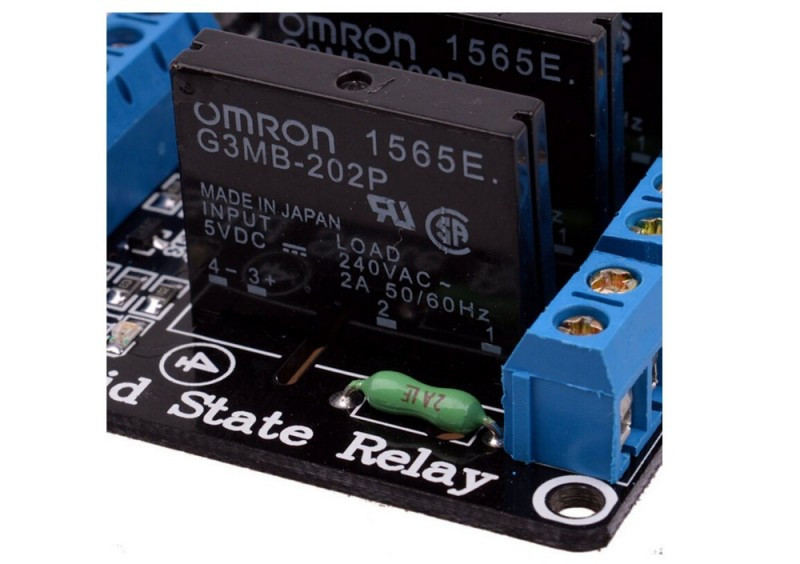

Обычно в подобных и даже фирменных блоках указывается, что мощность типа 2квт или 150Вт для LED
Резистор, это судя по описанию плавкий предохранитель, но обычно и простые резисторы ставят в дешевых схемах, тут резисторной маркировки не увидел, надо выпаивать и смотреть, но судя по разрыву корпуса там реально предохранитель и он не пропускает ток
Вот он на вашей фотке выше
это предохранитель на 2а

Нет. Просто китайцы упрощают схемотехнику и ставят порой некондицию, отсюда все беды.
Из datasheet.
Isolation Output terminal pitch Zero cross Input resistor Built-in snubber circuit Rated output load Rated input voltage Model
Phototriac 7.62 mm Yes Yes Yes 2 A at 100 to 240 VAC 5 VDC G3MB-202P
ну да, вобщем выяснилось, что эти реле так себе
придется делать на симмисторах внешних и радиаторы ставить (но себе я сделаю на реле)

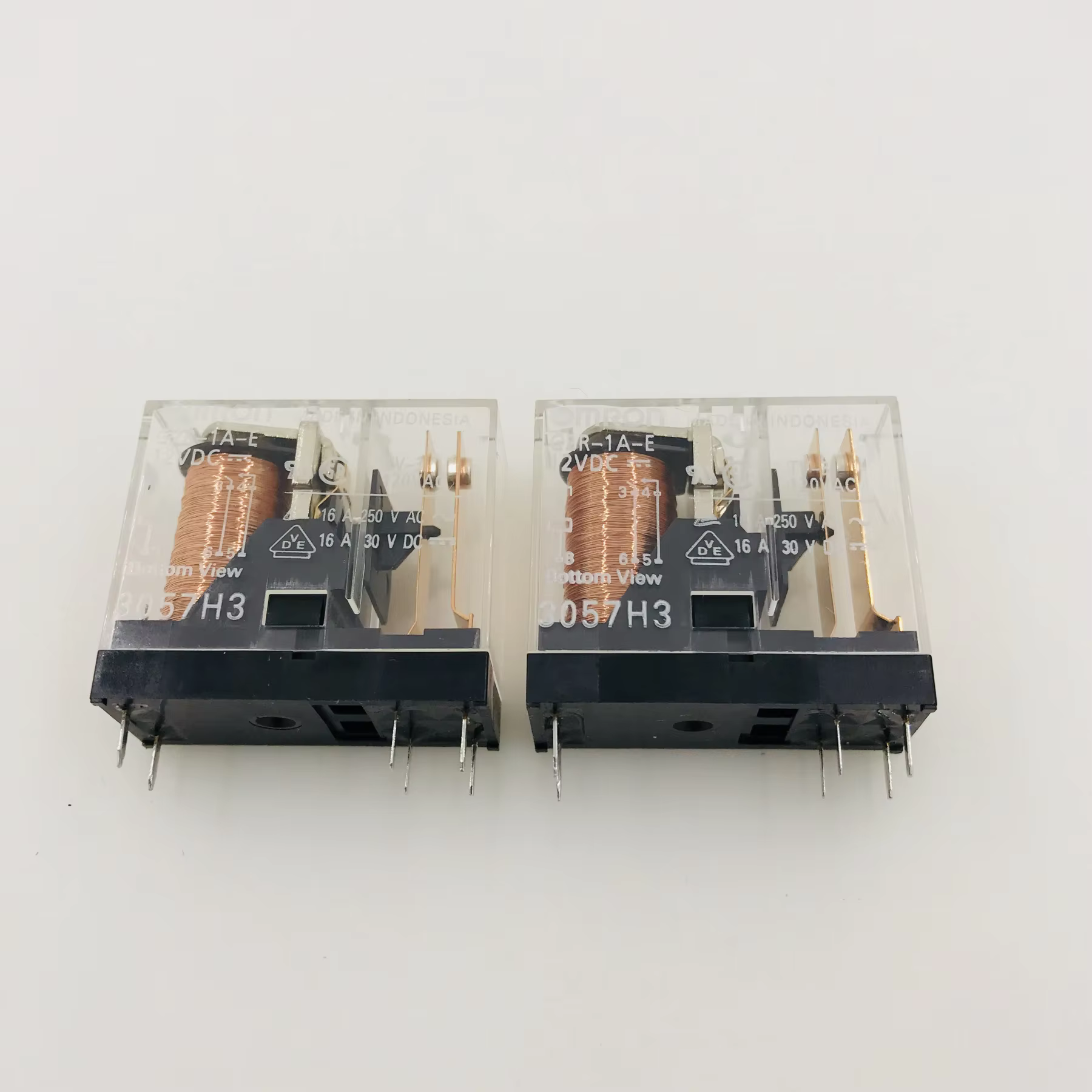

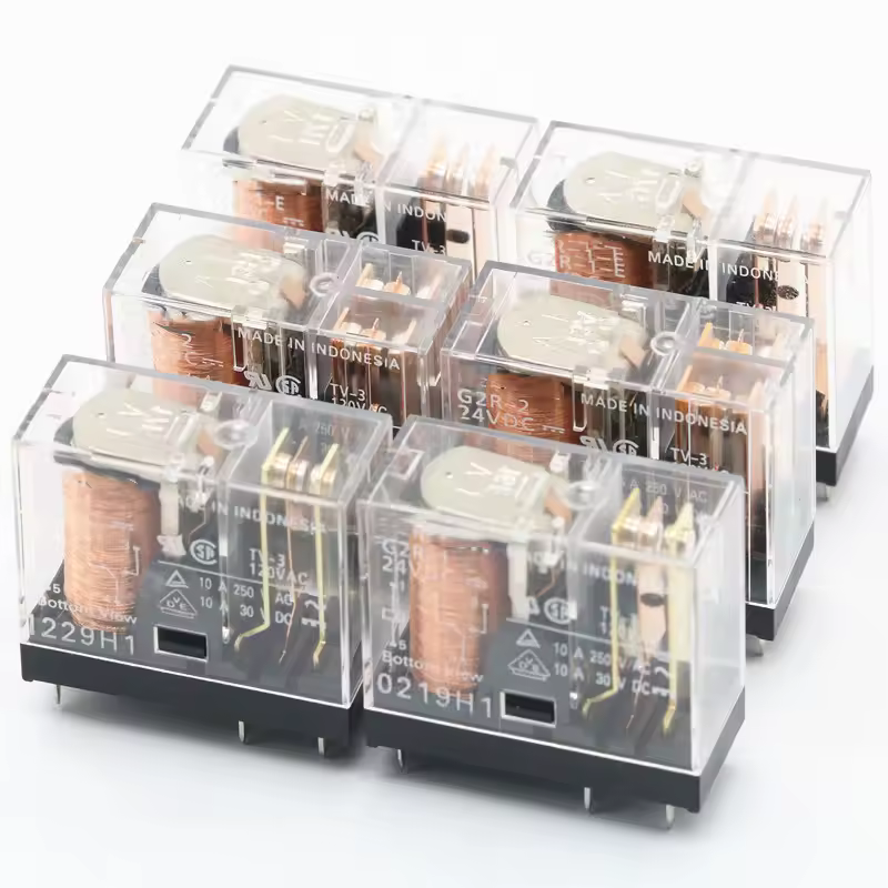

решил погулить годные реле и вот что нашел
самые подходящие реле с парой контактов на 16а G2R-1A-E-12
буква а означает 2, а не 3 контакта, а буква е- усиленные контакты
самое прикольное, что 3 контакта стоят дешевле чем 2, но эти реле можно разобрать и 3й выковырять
10 штук стоят порядка 20 евров на али, катушка на 12в, что не очень хорошо, т.к. придется делать понижайку и сам пду будет потреблять прилично, т.к. катушка полватта жрет
