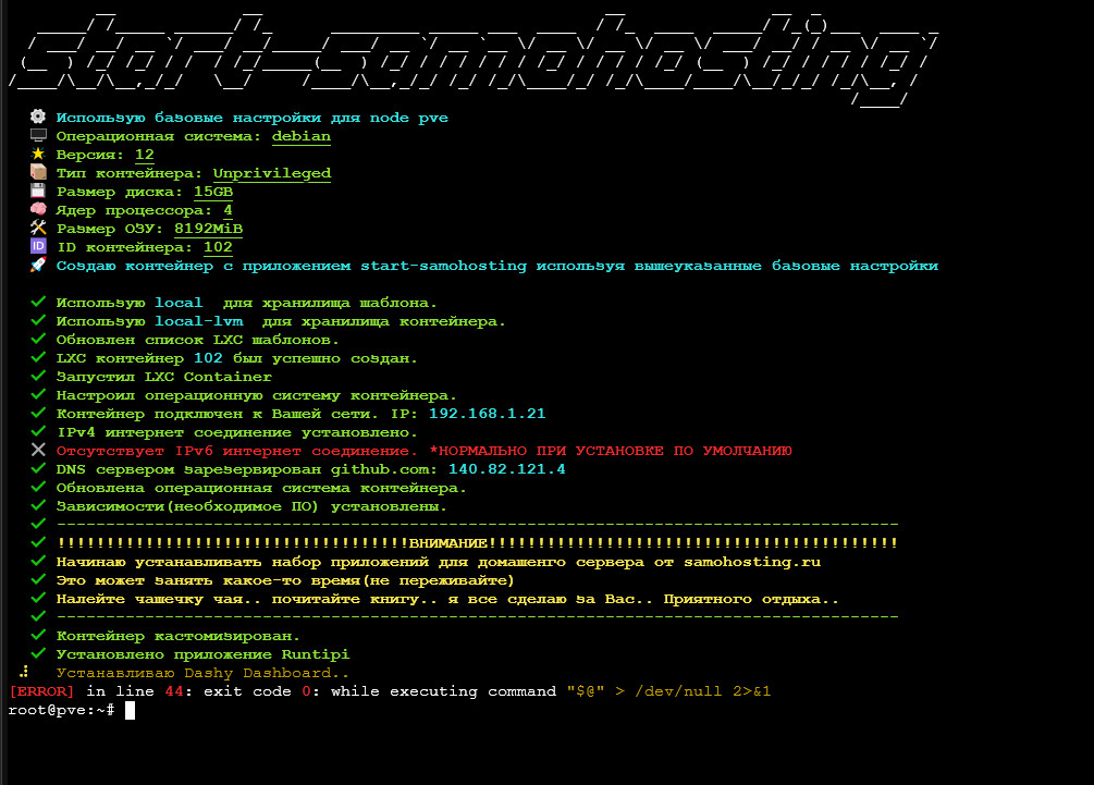

Доброго времени суток, столкнулся с проблемой при установке, удалял контейнер и переустанавливал несколько раз, но всегда установка заканчивается с ошибкой. Прошу подсказать, в чём может быть причина и как исправить.

Попробуйте следовать предложенному в FAQ|ЧАВО методу - установка в режиме отладки.
Краткое описание start-samohosting
[image]
Более детально - смотрите ролик .
FAQ(ЧАВО) - ниже(обновляется админом).

Добрый день, спасибо за советы, помогло полное удаление и установка в ручном режиме с указанием статического IP.
