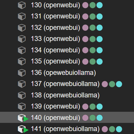

Подскажи как понять что ему надо? В самом скрипте нету строчек 159 и 1345. Их в нём 87))

Поделился, не знаю, поможет ли, по-хорошему бы решить проблему
