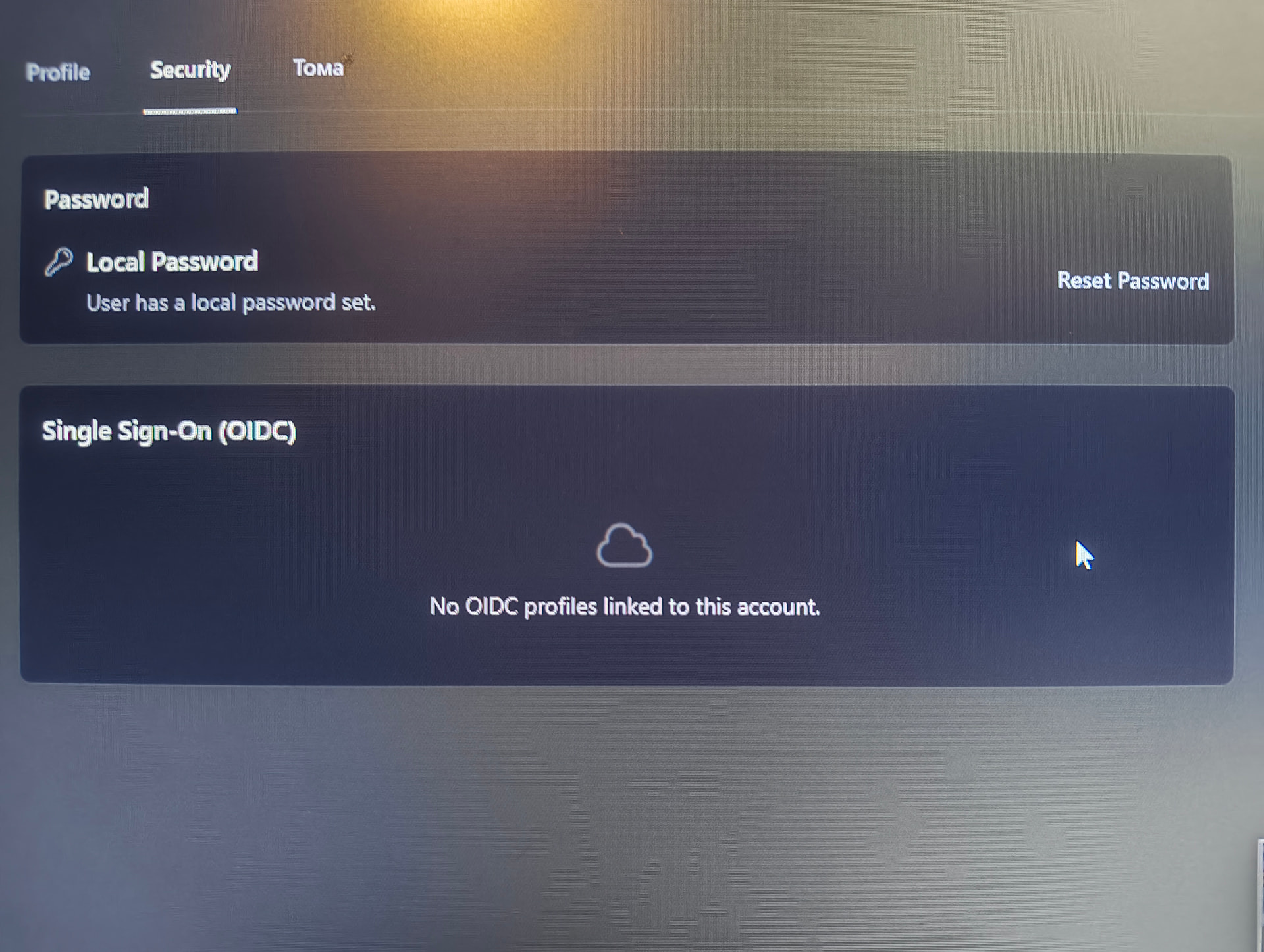

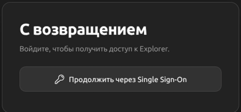

Добрый день, я добавил информацию в переменные окружения и настроил authentik, но ничего не изменилось. В чем может быть проблема?
Ну а если разлогиниться и перейти на страницу аутенификации что будет?
У меня так
Разобрался, почти. Redirect uri подскажите, пожалуйста
/callback, он же описан в документации, ссылку на которую приводил выше
Ну и если он не указан в Authentik, то при первом входе будет заполнен (очень крутая фишка имхо)
