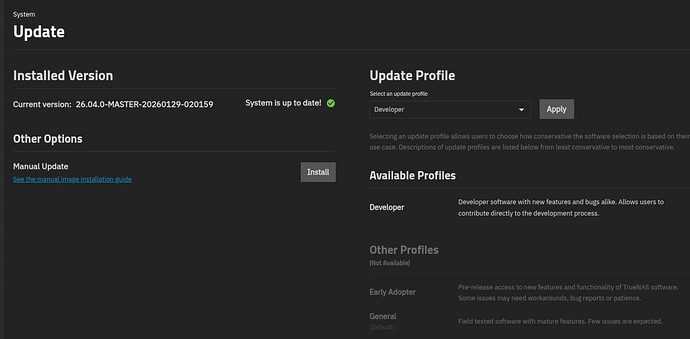

  1. Нам понадобится ночная сборка т.е. ни в релиз, ни в пререлиз оно еше не попало и еще месяц назад у меня вообще не работало

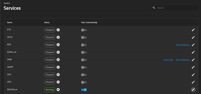

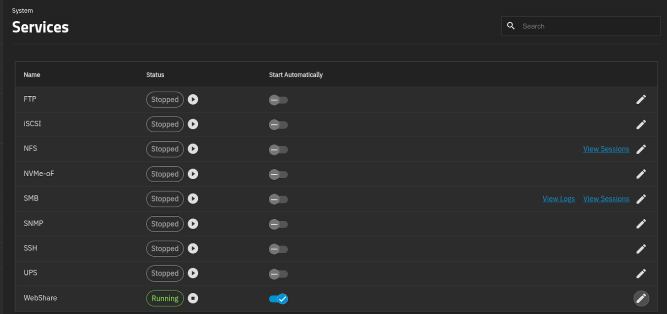

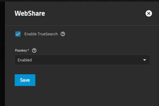

  2. Заходим в сервисы и включаем WebShare
  3. Опционально можем включить TrueSeach и Passkey

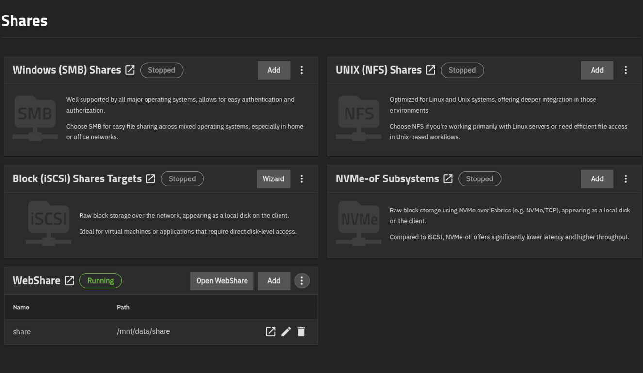

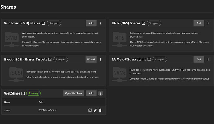

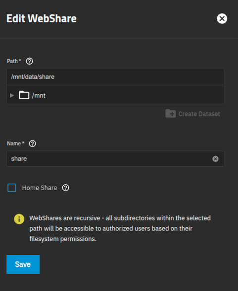

  4. Заходим в шары и добавляем веб шару стандартным образом
  5. Настройки минимальные

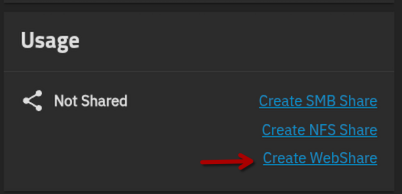

  6. Добавить шару можно из из датасета

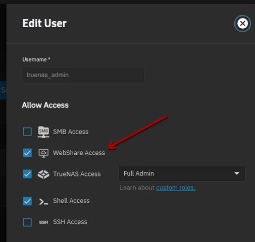

  7. Заходим в редактирование конкретного пользователя и включаем ему WebShare Access

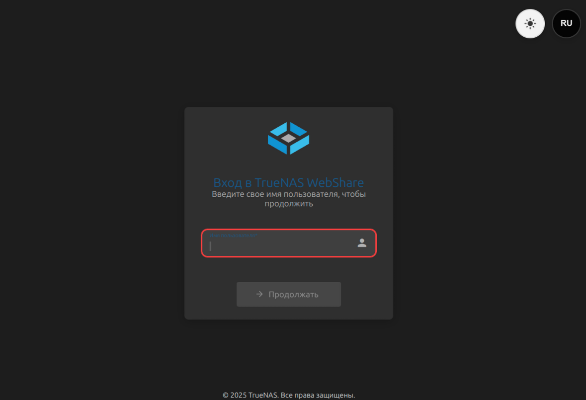

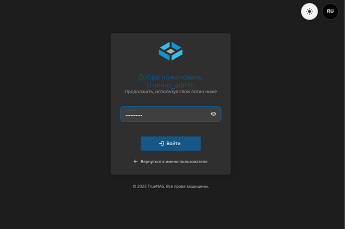

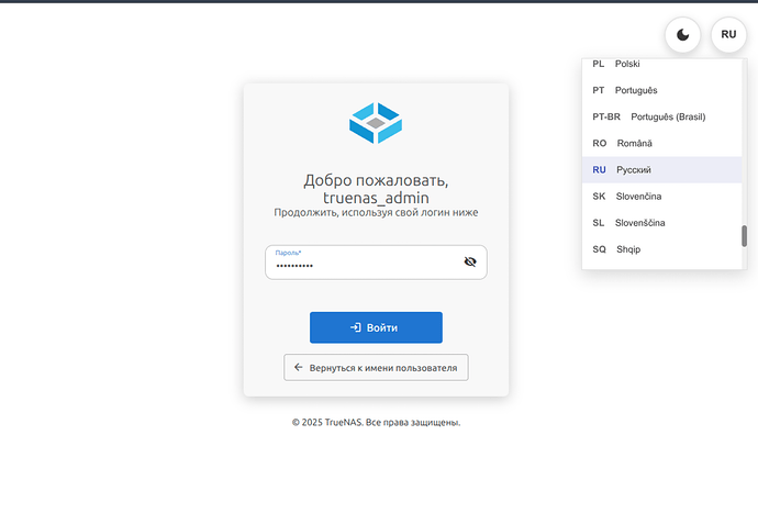

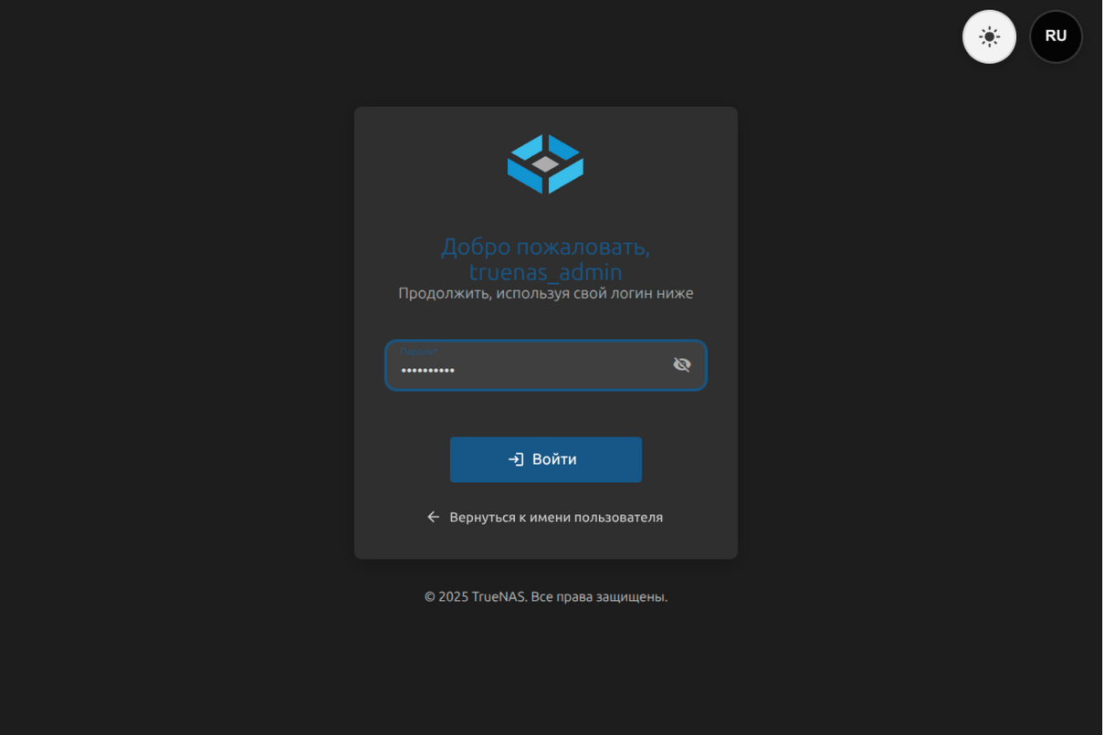

  8. Переходим по https://truenas_ip:755 (у меня активирован TrueConnect был и выдан сертификат, не знаю как там работает без него). Вводим имя пользоватея
  9. Вводим пароль

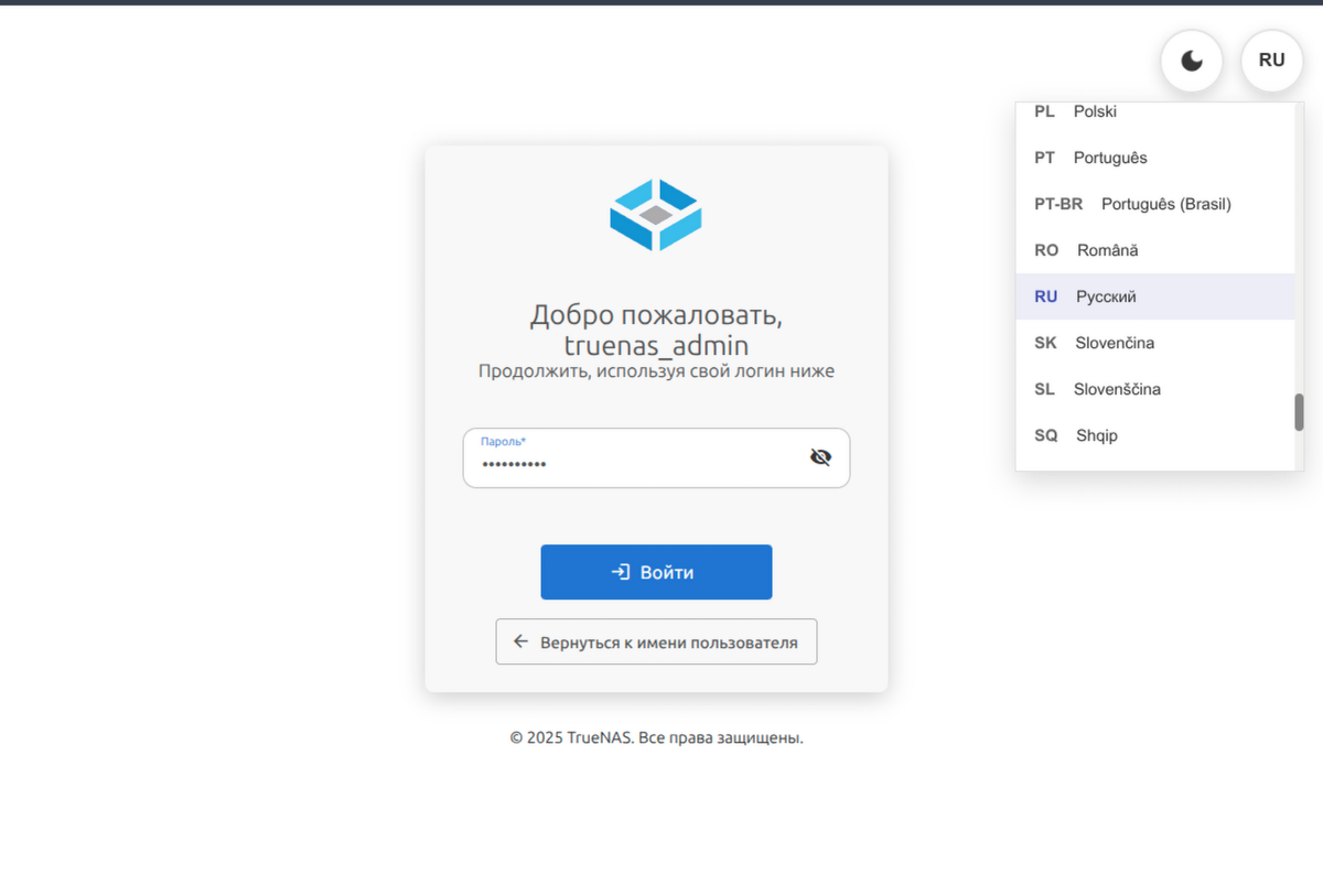

  10. У нас есть светлая тема и языки

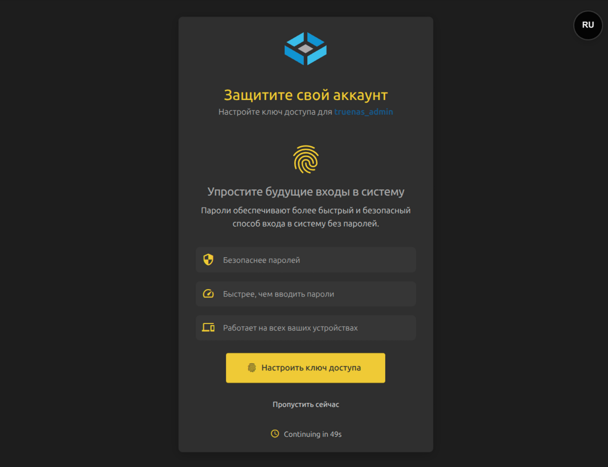

  11. Если в настройках разрешали passkey. то появляется следующий экран

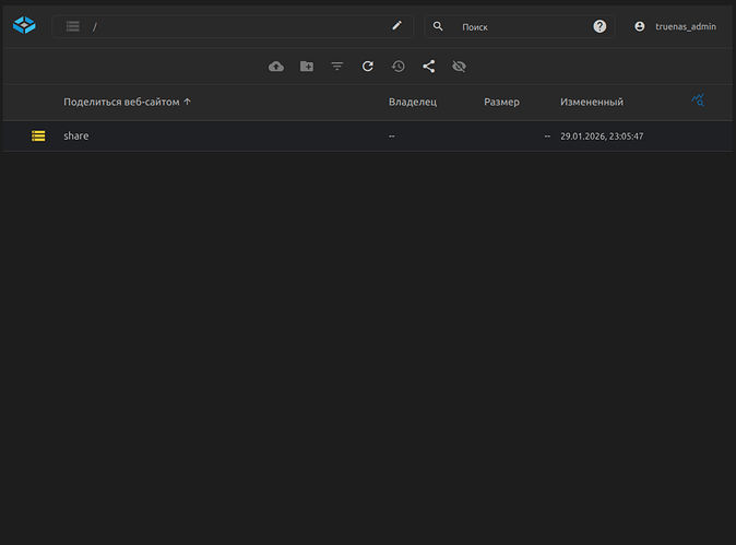

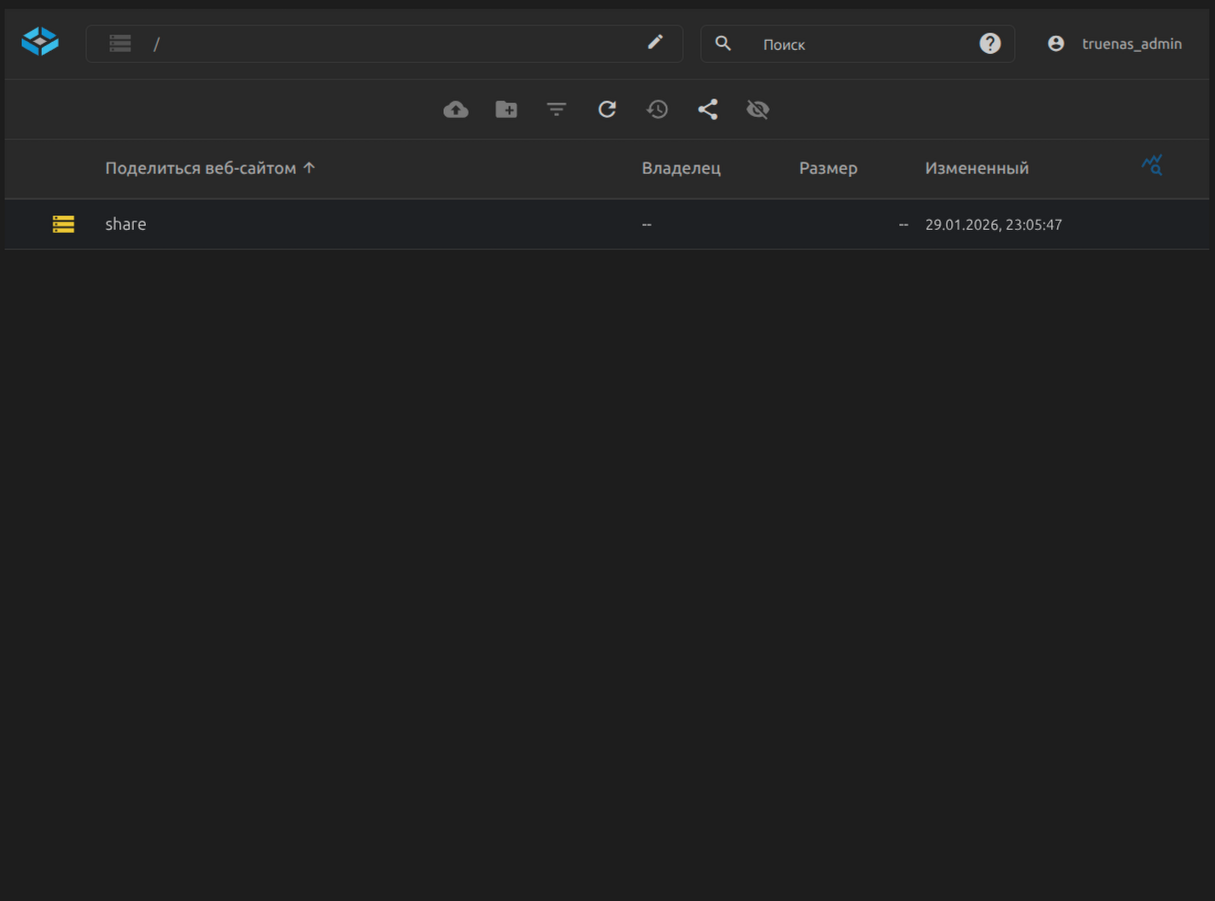

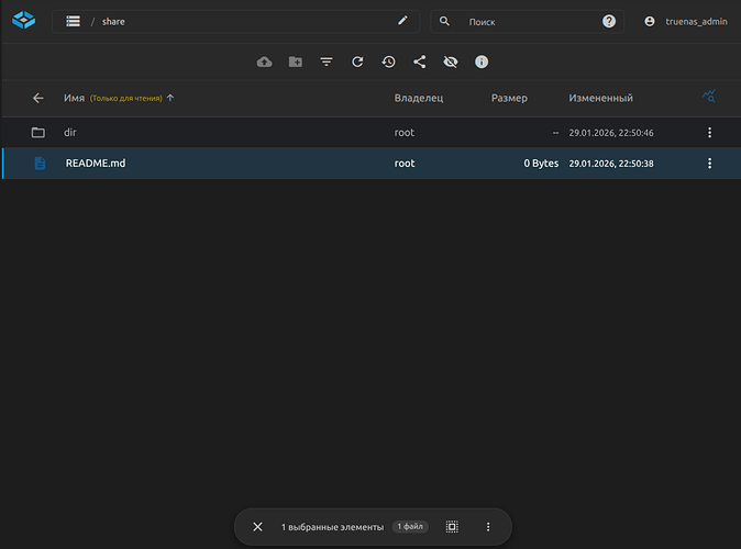

  12. После входа видим список шар
  13. При заходе в шару видим файлы

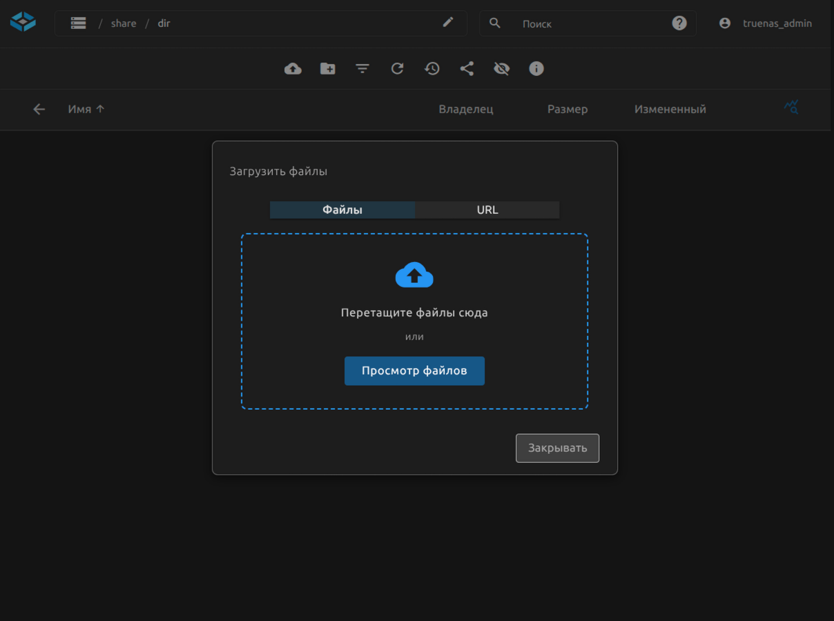

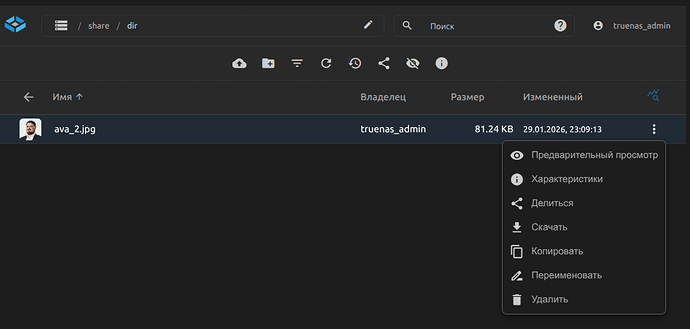

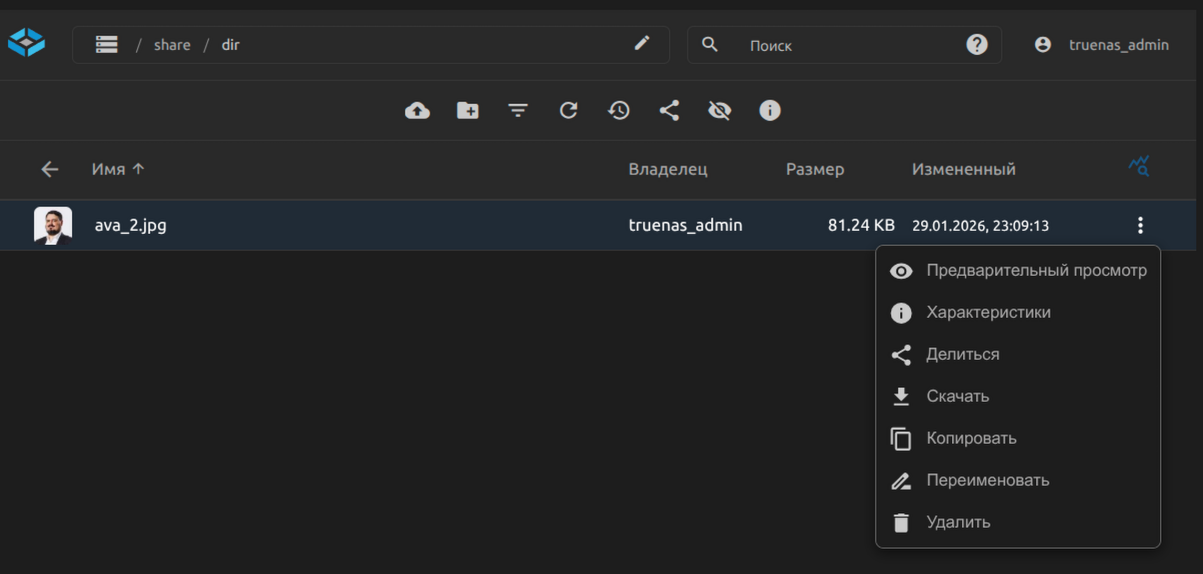

  14. Можно загружать файлы на сервер

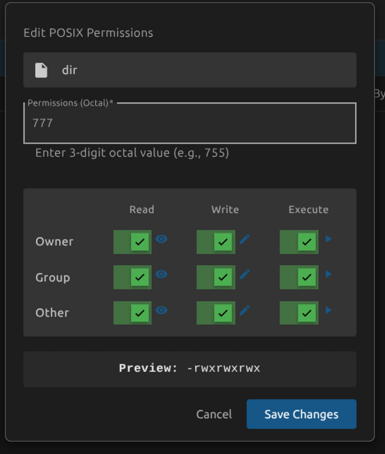

  15. Над файлом можем выполнять действия

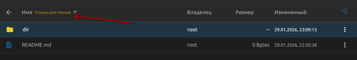

Пользователь работает под собственной учетной записью, т.е. точно такие же права, как и при работе по SMB и NFS
Установка прав доступа это именно установка прав доступа на диске, а не в базе данных
Если у текущего пользователя не хватает прав, то так и пишет

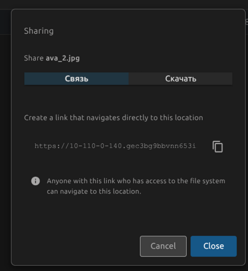

Ну и нативный шаринг файлов по ссылке

Если настроили passkey, то типа доступ по паролю запрещен
Но passkey работает нормально

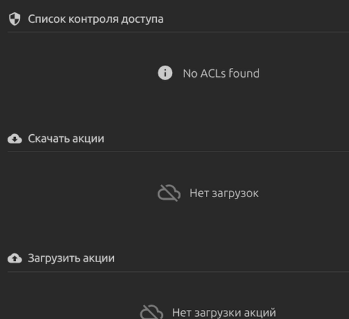

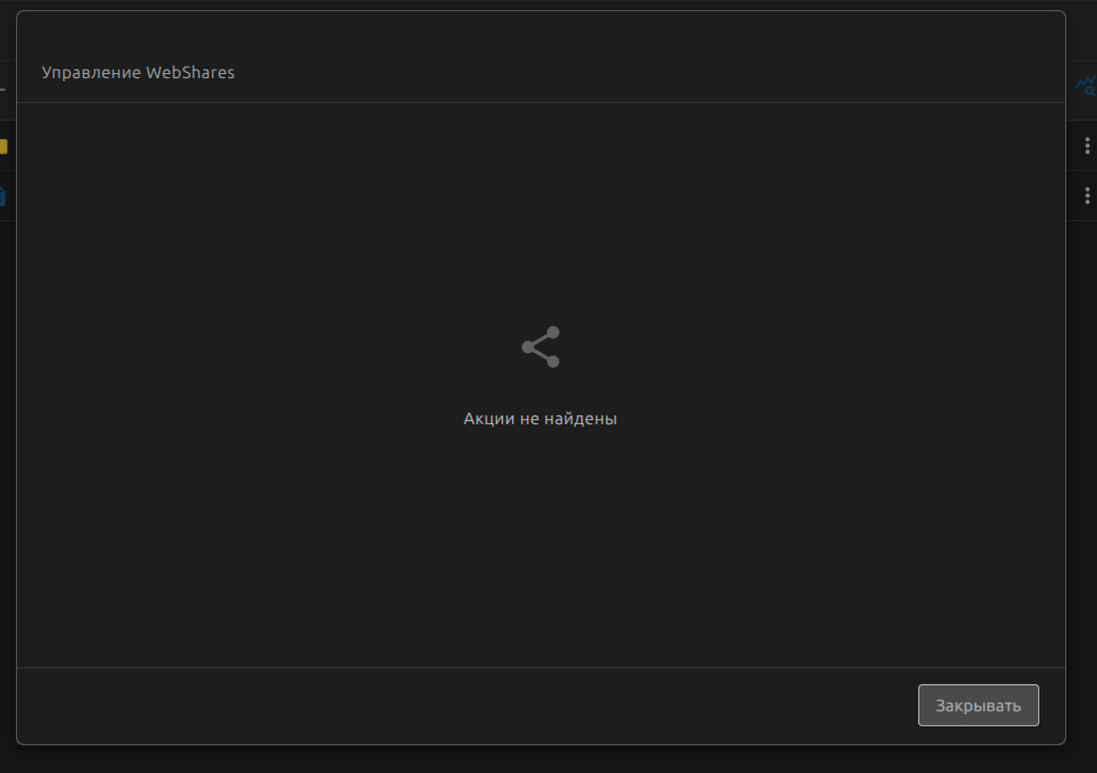

Что такое Скачать акции я так и не понял
Отсюда можно же управлять WebShares, но оно не работает

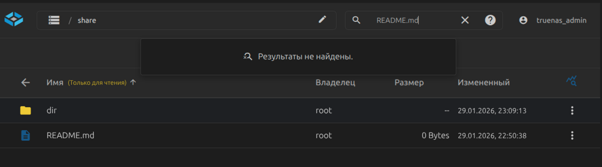

Поиск не работает

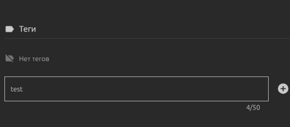

Есть теги, но они тоже не работают

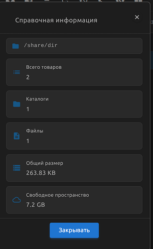

Показывает информацию о каталоге и даже свободное место
