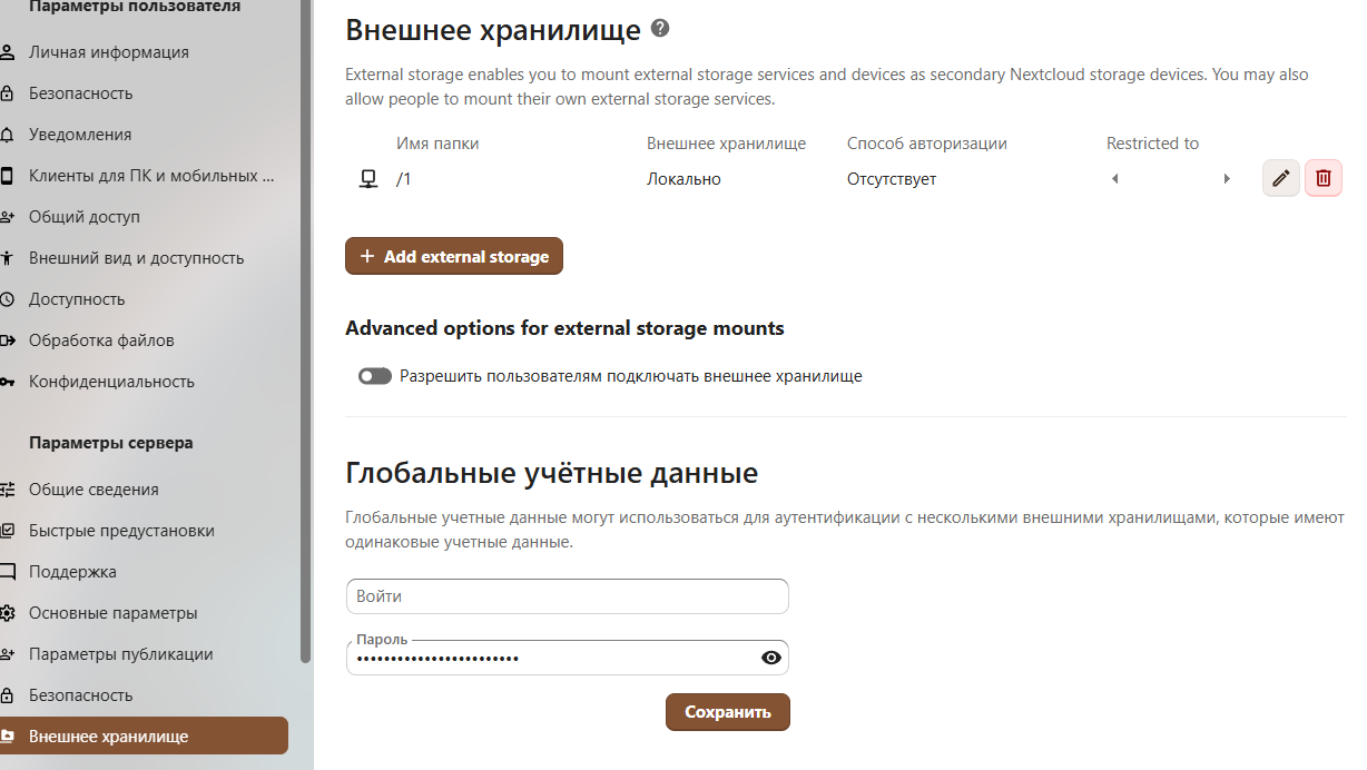

Добрый день. Вот так это у меня выглядит
Есть еще одно отличие от того что в Вы описываете в видео. На хосте я дал права 777 для смб-шары, в Некстклауд я не могу копировать в эту папку и права на смонтированную папку я не могу изменить

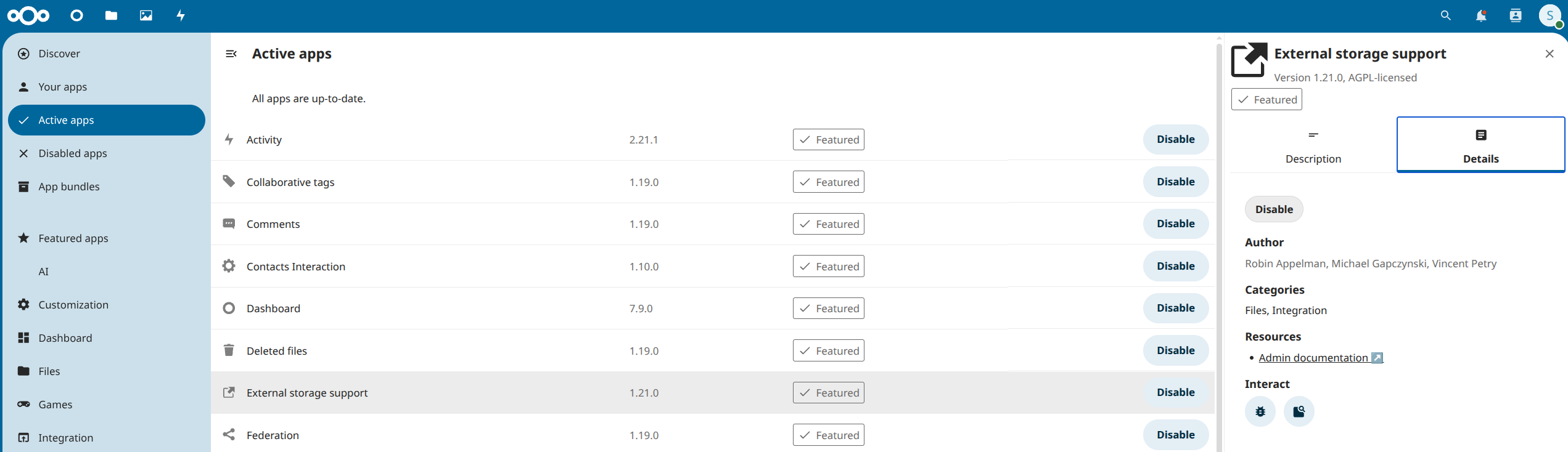

http://адрес_вашего_сервера_некстклауд:его_порт/settings/apps/enabled/files_external
А какая у вас версия внешнего хранилища?
Может это вобще не то приложение..
Странно, что оно так сильно отличается..

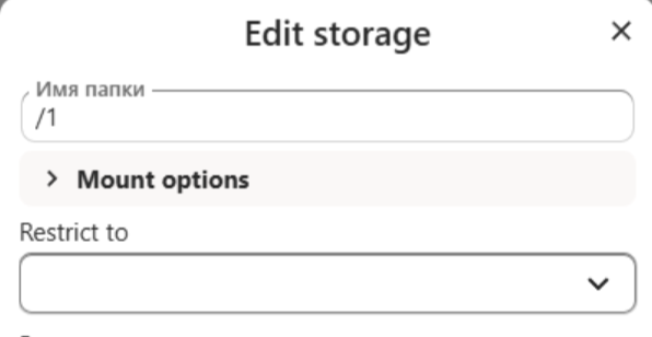

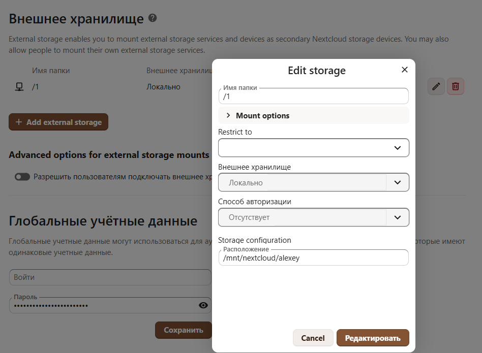

Судя по Вашему скриншоту - кому должно быть доступно это хранилище - это
рестрикт блок, там должно Вам предложить ВСЕМ или указать пользователей
Большое спасибо, с правами в Некстклауд кажется понял, с горем пополам. Теперь столкнулся с другой проблемой: в хосте (PVE) права на папку 777 как в Вашем видео, Некстклауд установлен в контейнере. В контейнере права не позволяют из Некстклауд копировать в смб-шару. Пытаюсь поменять права на папку, нет доступа. Что делать?
